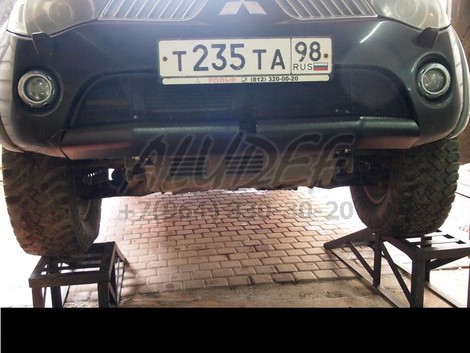

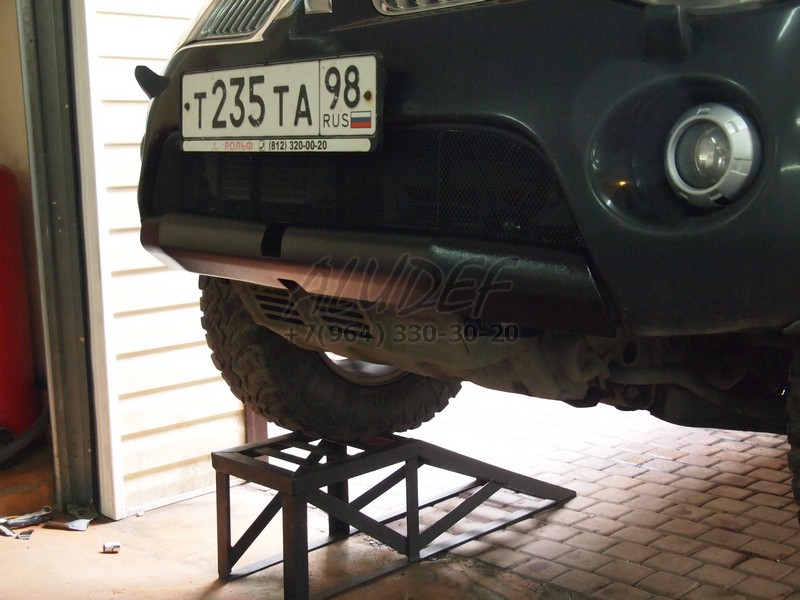

https://www.drive2.ru/l/2020531/ тут человек сам устанавливал ALUDEF на л200, со всеми коментариями)

Я "это" видел живьем, краска на нержи не держится в принципе. Торс не видно толком. Ценник конский.

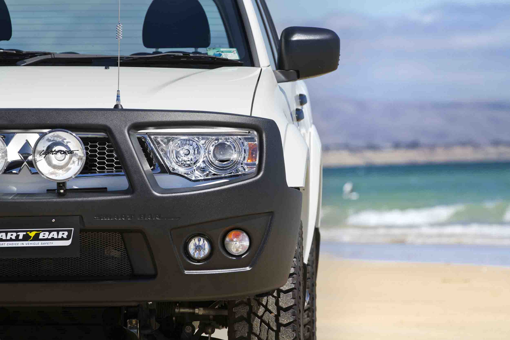

А в это время, где то в Австралии...... http://www.smartbar.com.au/mitsubishi.html#Mitsubishi-2

Mr Gavrilov писал(а):А в это время, где то в Австралии...... http://www.smartbar.com.au/mitsubishi.html#Mitsubishi-2
Классно. И где и как его купить у нас?
И ценничек что-то ближе к 2Кб.

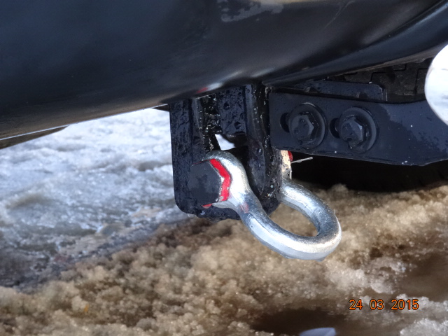

Ну вот, намедни, как и планировал, решил заняться задними буксировочными ушами. Мысль озарила внезапно, когда пришлось накануне вытягивать одного бедолагу. Тянул передом, ибо новые уши стоящие теперь сзади, как то мне не показались для этой работы. Замеры показали, что заявленные производителем 8мм сталь крепежа ушей, на деле оказались 6мм. В общем решил исправлять недоразумение. Так как для буксировочного троса довольно и одного уха, им решил и ограничится. Для реализации выбрал левое ухо, оно с большим числом крепёжных болтов (4шт) к раме, нежели правое, да и подлезть к нему было удобней. Довольно большой размер самого уха, и непонятная квадратная его форма, не внушали большого доверия, поэтому решил его изменить и усилить. Начал с магазина крепежа, где подобрал подходящий шакл. В гараже на палец шакла, подобрал подходящий по диаметру резиновый шланг, а уже к шлангу подходящий по внутреннему диаметру обрезок трубы. Кусок трубы вварил в ухо, затем трубу и ухо усилил 16мм прутом, с обеих сторон, всё это обточил турбинкой до размера, что бы пролазила серьга шакла. Так как между пальцем и трубой вставлен резиновый шланг, то соединение получилось плотным, без люфта, а сама серьга в соединении перемещается довольно туго. Конструкция получилась достаточно ядрёная, правда не обошлось без конфузии. Вварив в ухо кусок трубы, вдруг обнаружилось, что нормальные 3мм электроды закончились, а те что остались, были тонкими 2мм, и как то паршиво горели. Ехать было не на чем, бежать в магазин неохота, решил, ладно уж, приварю чем Бог послал, а красоту наведу турбинкой. Так и сделал, а как дело до турбинки дошло, так она как то нехорошо заверещав, вдруг заклинила, и испустила дурной дух, синего цвета. Тут уж не до красоты, толщину и насколько смог добраться до швов, обработал большой 2кВт машиной Спарки, остальное закрасил чёрной краской, сойдёт и так, чай не графья, снизу не видно.
К сожалению весь заснятый процесс усиления уха, оказался неподъемным для форума (свыше 2МБ одно фото), так что ограничусь сегодняшней съёмкой, во время мойки у гаража. Кстати за прошедших два дня, обновка была трижды удачно испытана, выдёргиванием засевших, благо погода и дороги этому способствуют.
