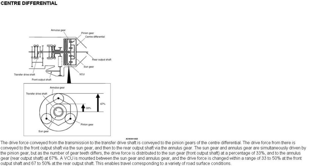

50/50 ваего лишь имеется ввиду что в равной степни передаётся на обе оси...а не 50% на перед и 50% на зад...это всеобщее обозначение...не надо тут умничать
Там вот картиночка от митсу есть вней в тексет такие же обозначения прошу разобраться с неучем инженером митс! Он то и не знал что оказывается он в корне не прав))))

PS. Хватит про 50на50. Все уже итак все знают.
