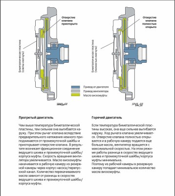

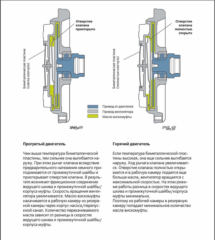

Придержите рукой крыльчатку, а кто-то пусть заведет машину. И все станет ясно, вискомуфта свистит(в чем я сильно сомневаюсь) или что-то иное.

Пожалуйста не делайте так никогда! Это опасно. Не удержите рукой крыльчатку.

Victorin писал(а): Пожалуйста не делайте так никогда! Это опасно. Не удержите рукой крыльчатку.
Чушь! Сам неоднократно делал это. Причем, даже на заведенном двигателе. На холодном, непрогретом двигателе, пока вискомуфта не сработала, крыльчатка легко крутится. И поэтому, удерживая рукой крыльчатки при пуске двигателя, получить травму нереально. Другое дело, когда двигатель прогрет и вискомуфта заблокирована. Тогда, и только тогда можно получить по пальцам.
