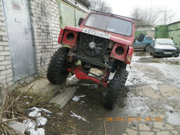

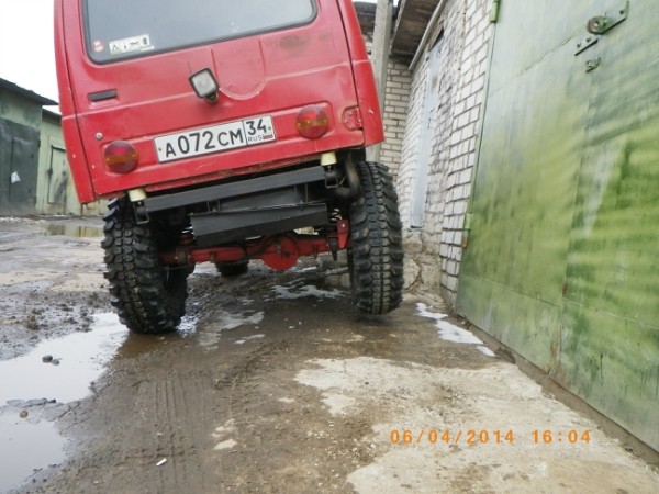

Прокатиться всмысле по территории,чтоб вот такой хрени не получилось:
( подвеска вообще не работает....зато покрашена ::-D: )

бггг , великолепная работа подвески)
