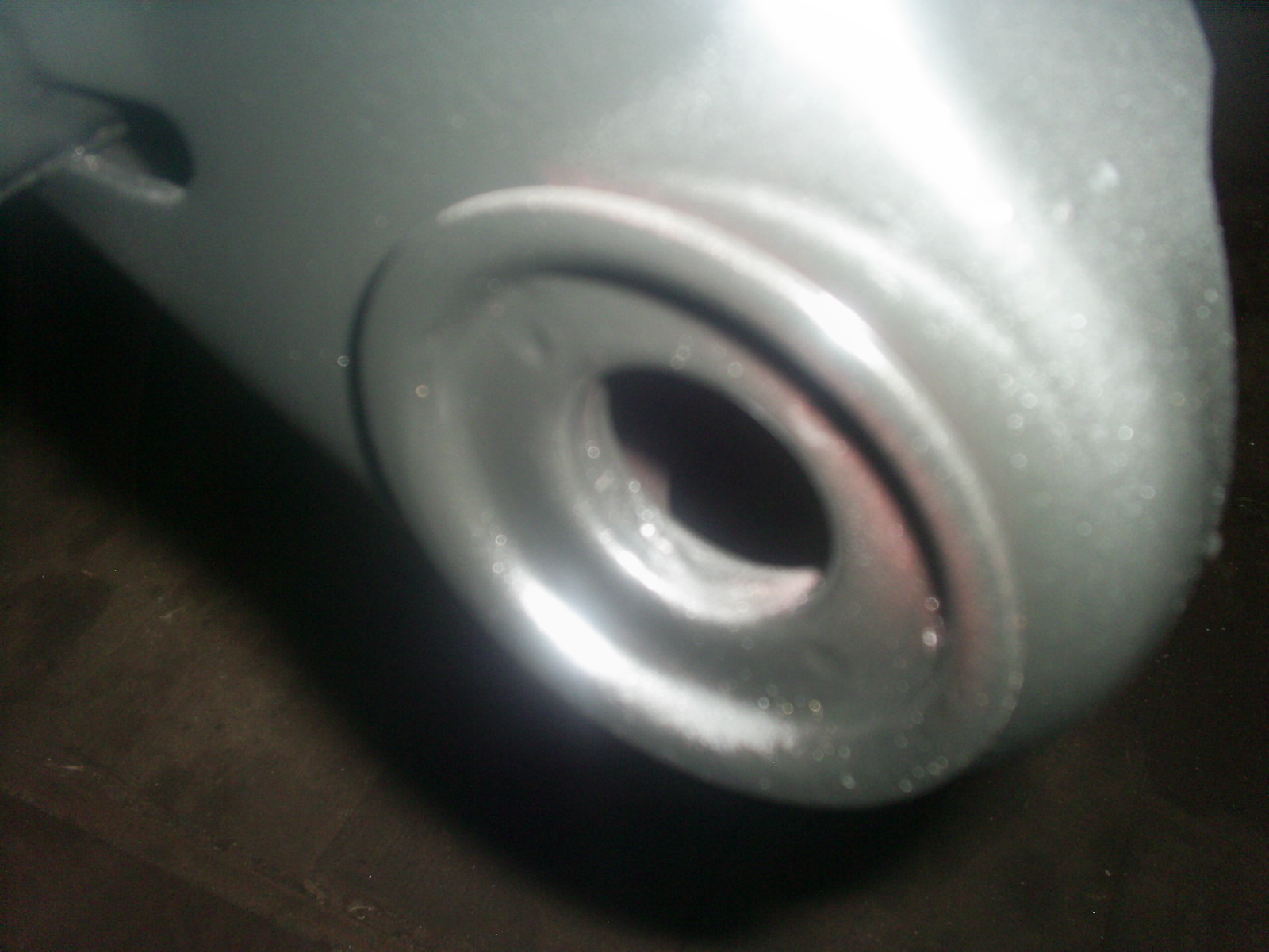

на новой раме дырки 31мм. и чашки как бы внутрь загнуты

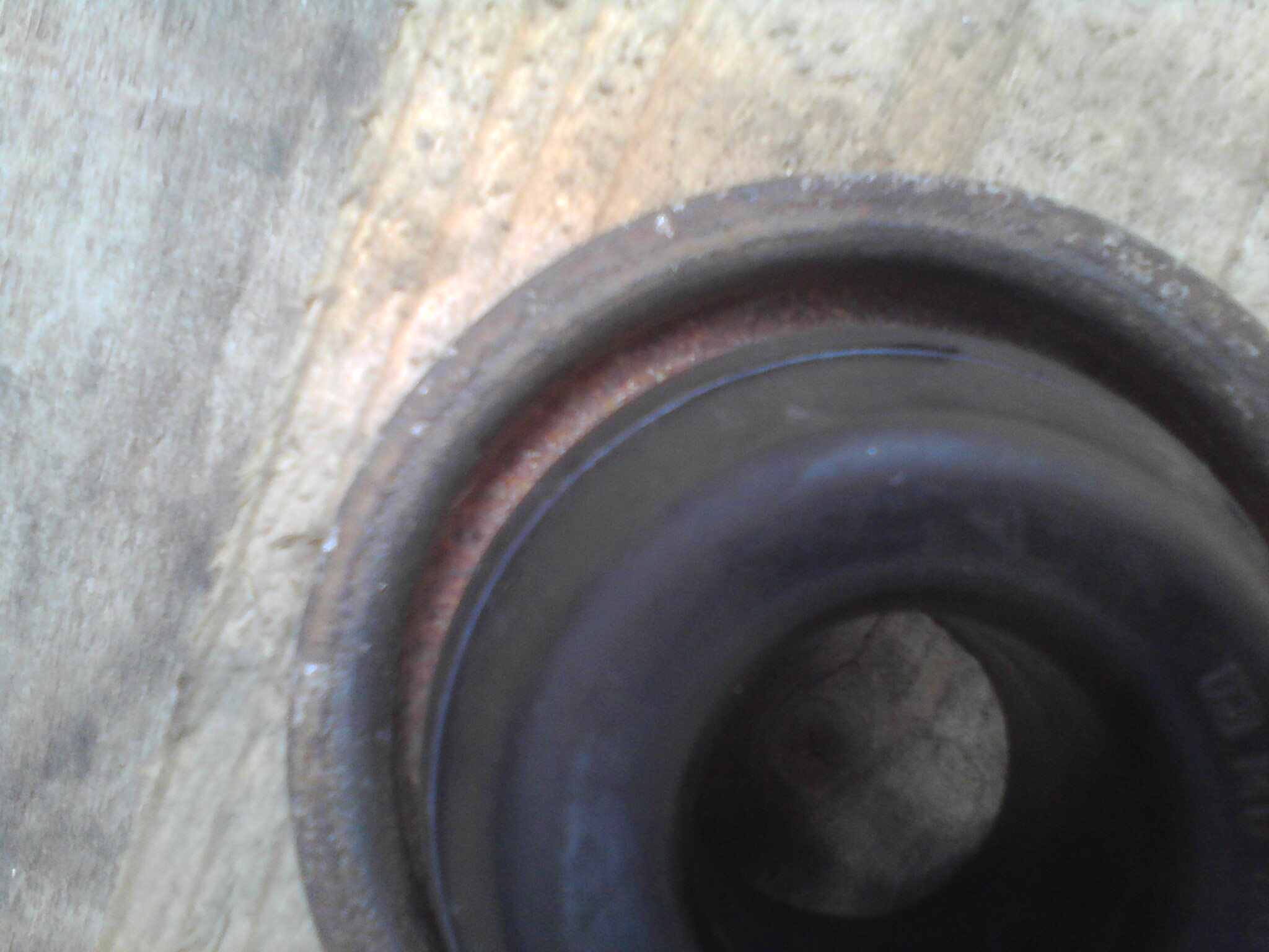

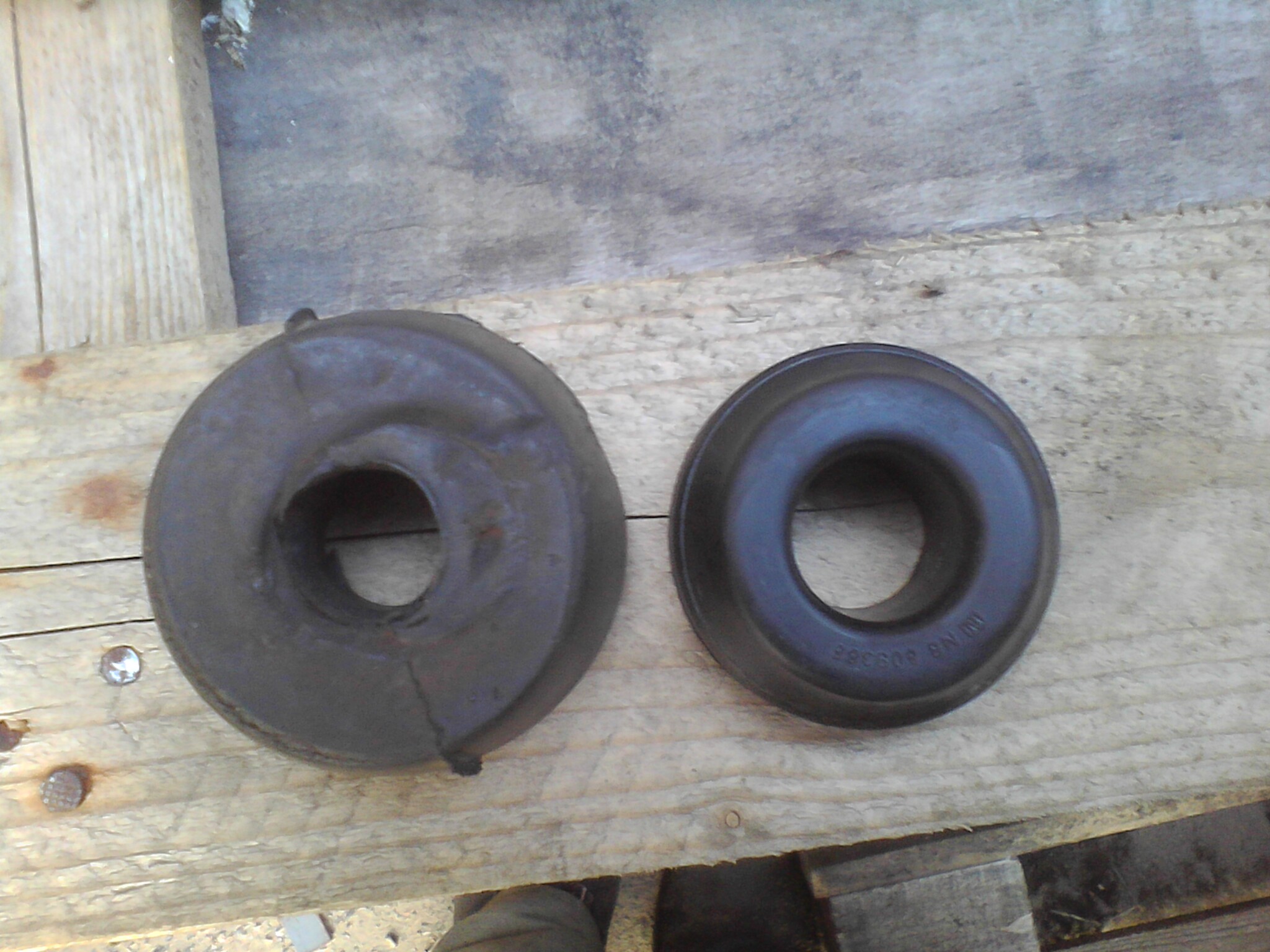

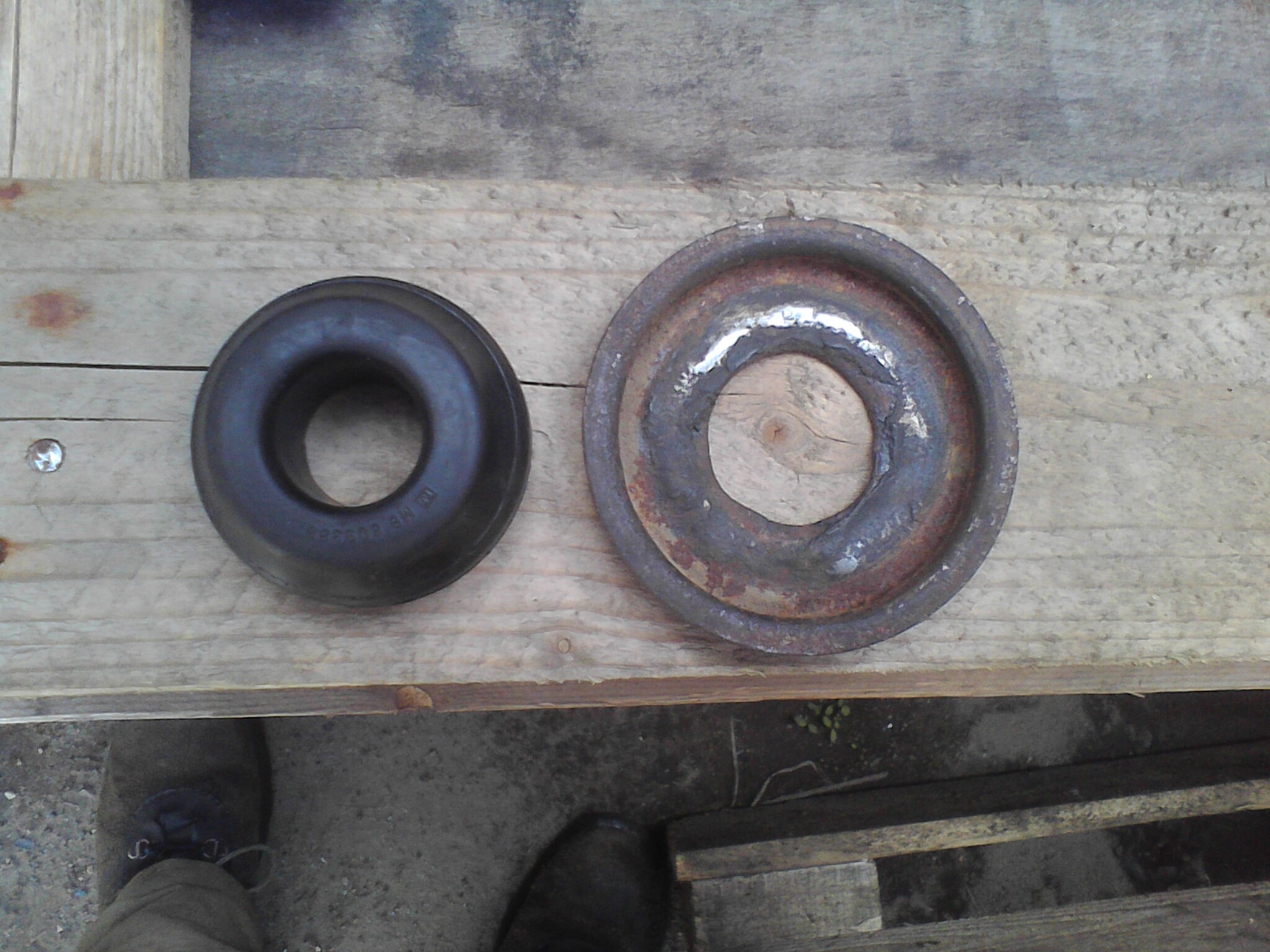

Тобишь в ухе и тарелочке 31 диаметр дырки? мне тут пришли новые бублики но сравнил со старыми дак разница, вот вопрос раздавит ли новые бублики по всей внутренней тарелочке. Или новые это колхозил предыдущий владелец. Или блин у меня и внутренние тарелочки не родные стоят.

да! новые маленькие ,а потом когда обожмёшь их жизнь калечит :*CRAZY*:

Diega, у тебя походу и оторвало тарелочки из-за колхозных бубликов, т.к. они на края давили, а должен работать только центр тарелочек.

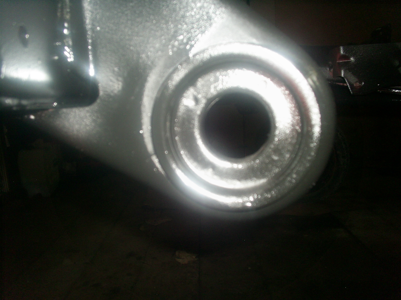

а вы случаем не знаете какие размеры внутренней тарелочки той которая к раме приваривается,а то может и она у меня не родная,а то седня уже выточил по той которая есть. Просто тут скидывали фото новой рамы дак там резинка ложиться без зазора а у с зазорами (фото выше )

Выше mitjaich дал хорошие фото и размер. не забивай себе голову. Может эта новая резинка как раз и обожмется и расплющится до размера проточки.
