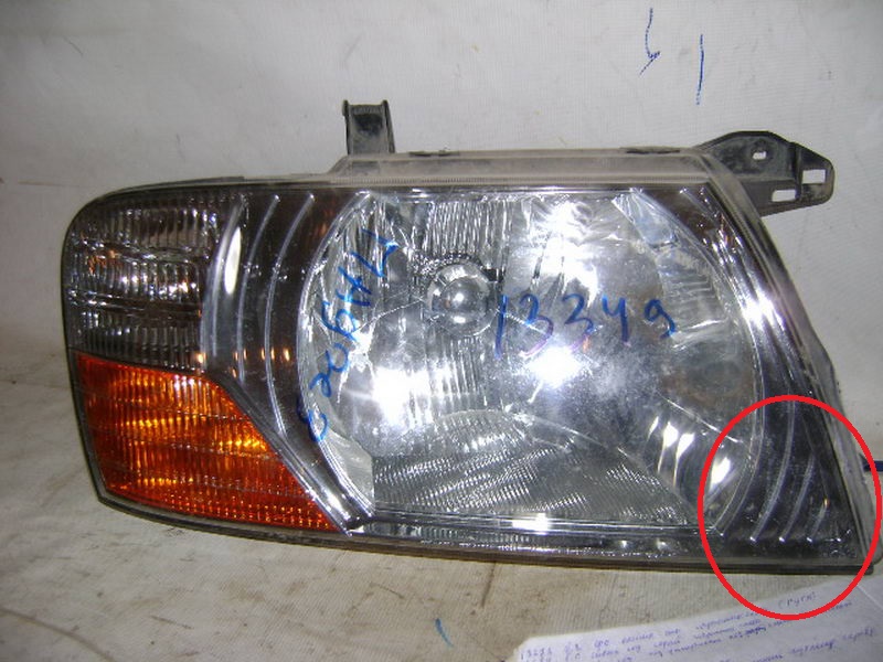

Есть она!!!! На стёклах, посмотри внимательно в уголке где Фары стыкуются с декоративной решеткой радиатора

Если фара оригинальная то маркировка о ксеноне будет в месте обведенном на фото

Там маркировка D2R - что соответствует маркировки рефлекторного ксенона.moonchild писал(а):Те там есть значок DC/DR/DCR???

Ну я недавно продавал такие(((( (жаль конечно но было нужно) соглашусь на ближних модулях там стоит маркировка г/к, на дальних стояла маркировка галоген.moonchild писал(а):У меня на Эксклюзиве на штатных фарах ближнего света есть маркировка HC/DC, на фарах дальнего света только НС.
я сейчас говорил и прикрепил фото стандартной фары, там на стекле стоит маркировка галоген и ксенон, а вот на блоке фары в зависимости от рынка стоит маркировка H4 или D2R и от использованой там лампочки.
на выходных выложу фото фары ксенон оригинал, там стоит 1 лампочка на ближний и дальний с цоколем D2R)))) Дмитирй Анатольевич, помогите немного по интриговать))))
Так вот стекла и на галогене и на ксеноне одинаковые, отличаются немного отражатели и очень сильно отличается начинка.

SmoAG писал(а):Если фара оригинальная то маркировка о ксеноне будет в месте обведенном на фото
Упс.. а я не там искал..... я сверху на ребре фары
а там где отмечено кружком, стоит XEH D2R
