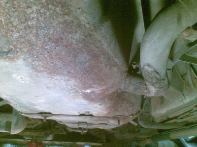

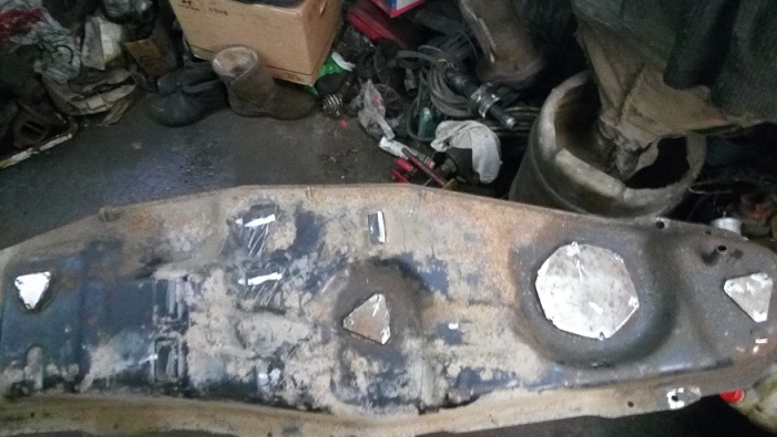

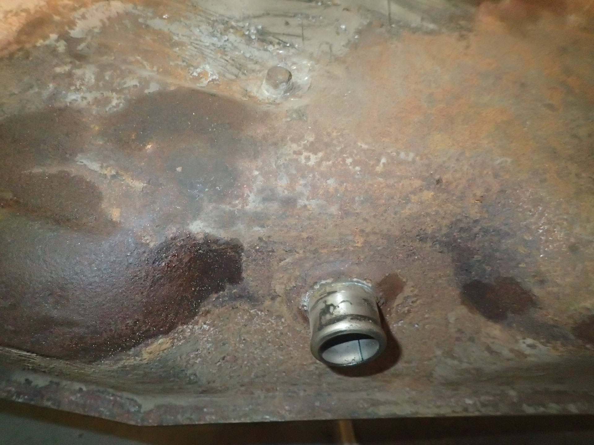

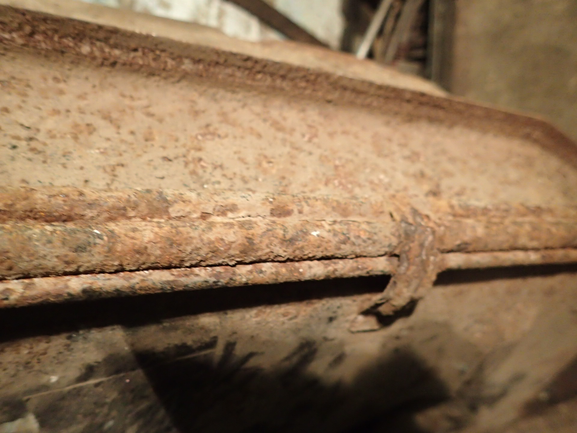

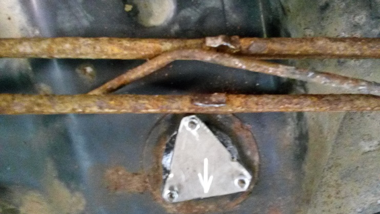

металл напомнил классические жигули середины 90-х.

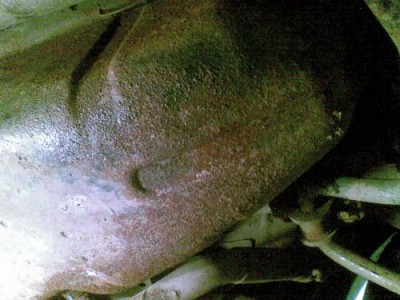

площадь корозии будь здоров! бак с дизеля 2007 года
дырок то вроде не много, но что будет после песочки посмотрим....

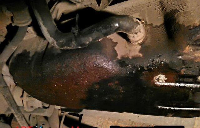

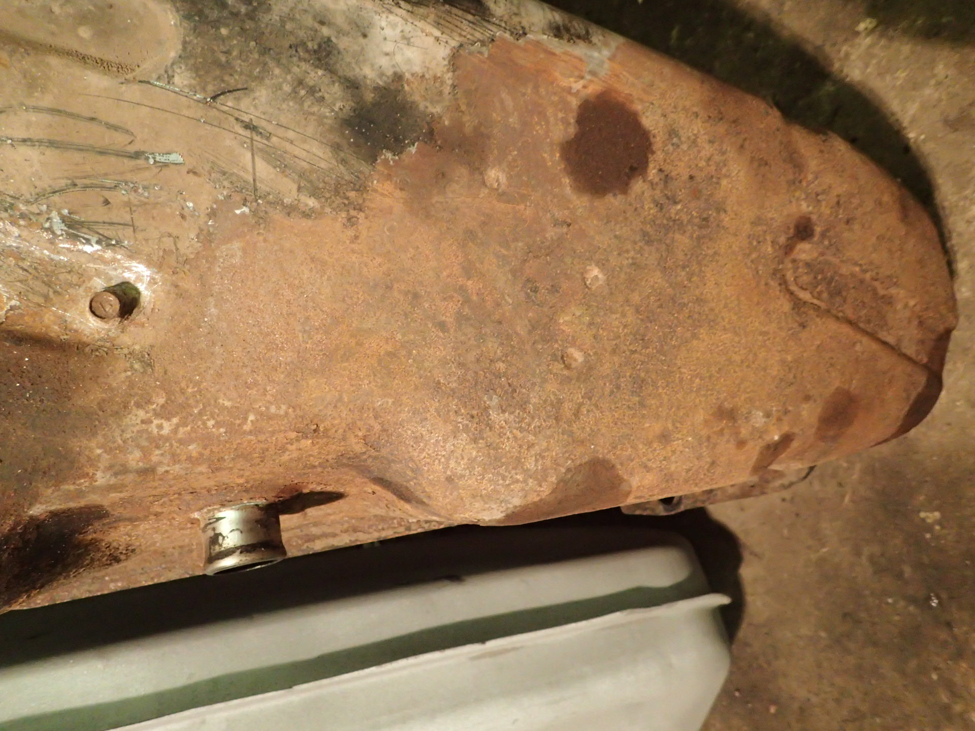

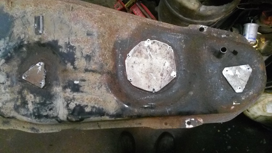

Привет друзья! Незаметно прошло уже 2 месяца, друзья мои с завода динамили меня, динамили. то конец года, был у них аврал как всегда, то ушли в отпуск на 3 недели, теперь кончился у них стальной листа 2-3 мм. только 10-ка. Короче было время и сделал я за 3 часа комплект заглушек сам из подручных материалов, приклеил снизу резину 4-ку, страшновато выглядят , зато функцию выполняют! Так что скоро, надеюсь, отвезу таки в пескоструй. :*VICTORY*:
Трубки пришлось отпилить, иначе не очистятся они толком. Потом приварим, а может есть смысл согнуть это из медных трубок. Посмотрим после пескоструйки.

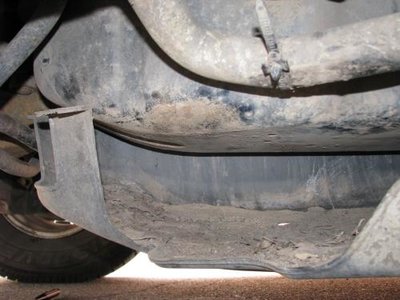

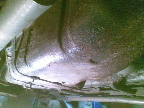

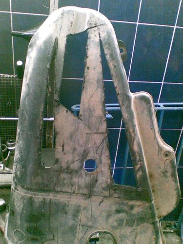

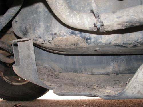

Не могу найти фото, где в пластиковой защите топливного бака просверлены отверстия для вентиляции пространства между этой защитой и баком. Хочу своему авто так сделать. Может поможет сохранить бак... Если у кого есть такое фото - поделитесь, пожалуйста.

andanar писал(а):Не могу найти фото, где в пластиковой защите топливного бака просверлены отверстия для вентиляции пространства между этой защитой и баком. Хочу своему авто так сделать. Может поможет сохранить бак... Если у кого есть такое фото - поделитесь, пожалуйста.
Фото нет но главное суть. А суть такова что гниёт тыльная (задняя нижняя)часть бака. А отверстия в защите в этом районе были выполнены по моему весьма незамысловато ... тупо болгаркой треугольников навырезали для вентиляции и всё.)) Конфигурация отверстий в данном случае не так критична. Важно сделать их в нужном месте.;)

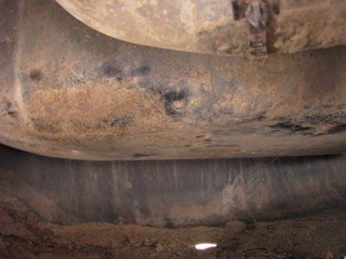

Картинка и ссылка на тему:
http://www.pajero4x4.ru/bbs/phpBB2/view ... A&start=15
