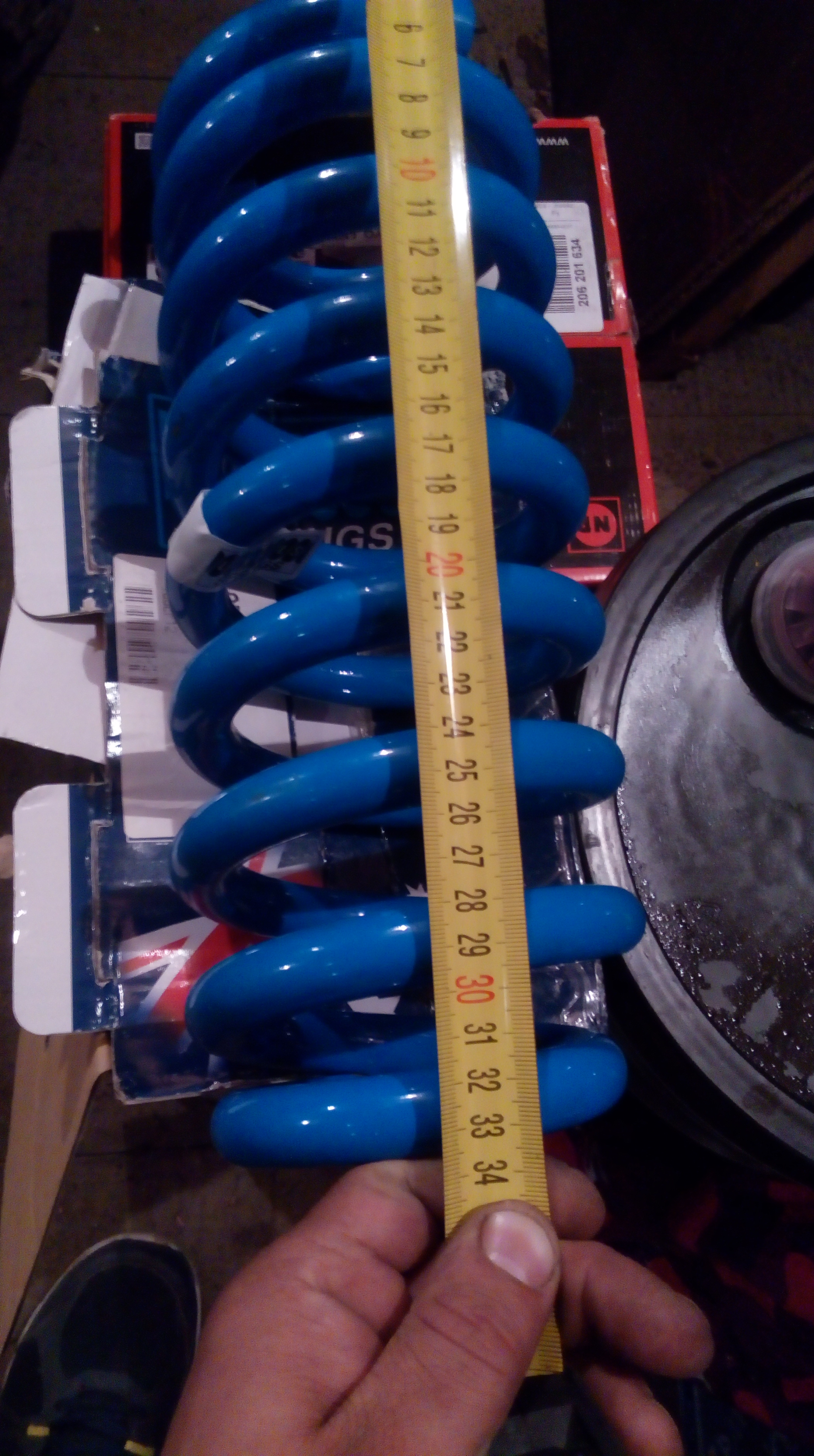

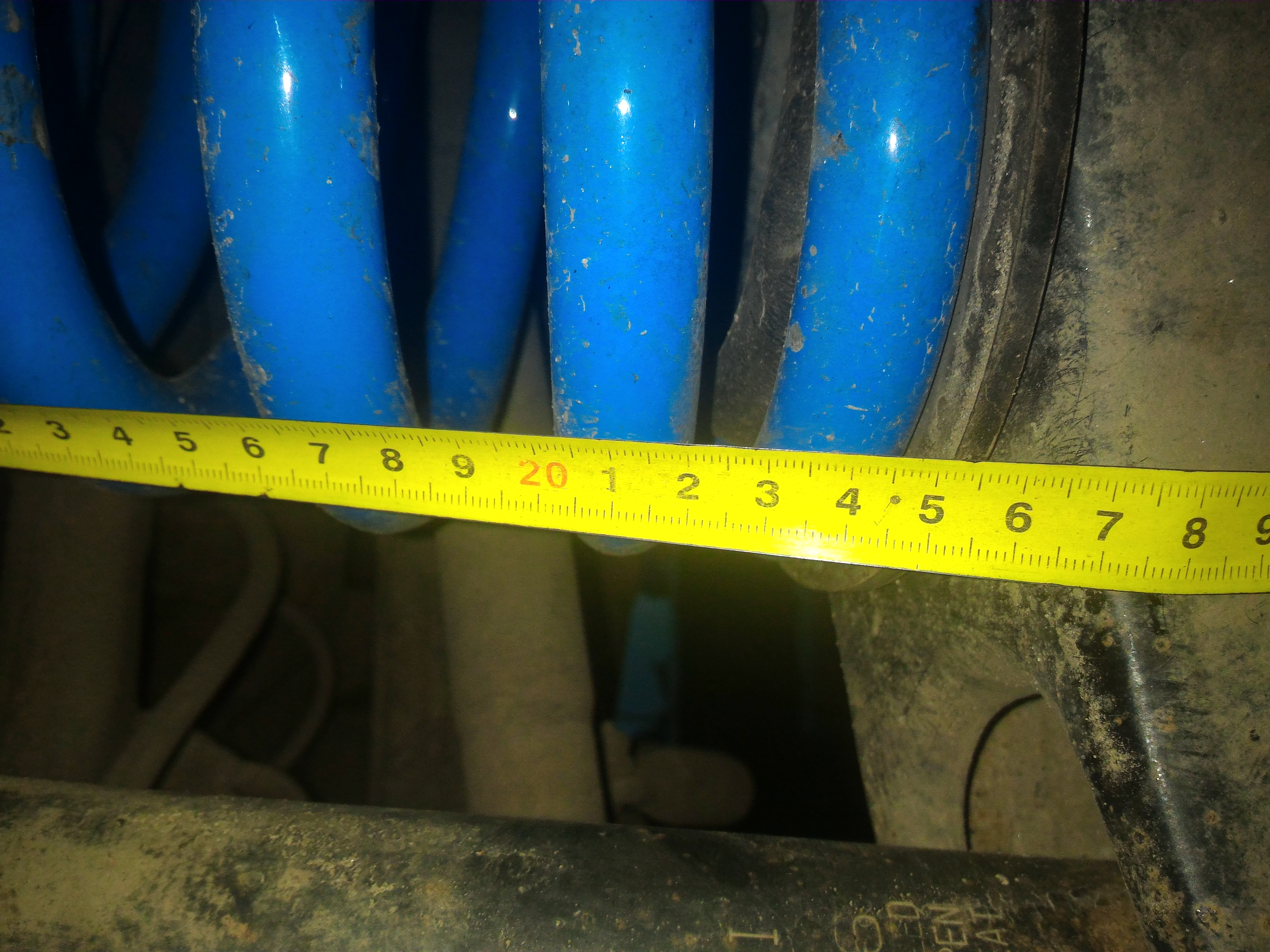

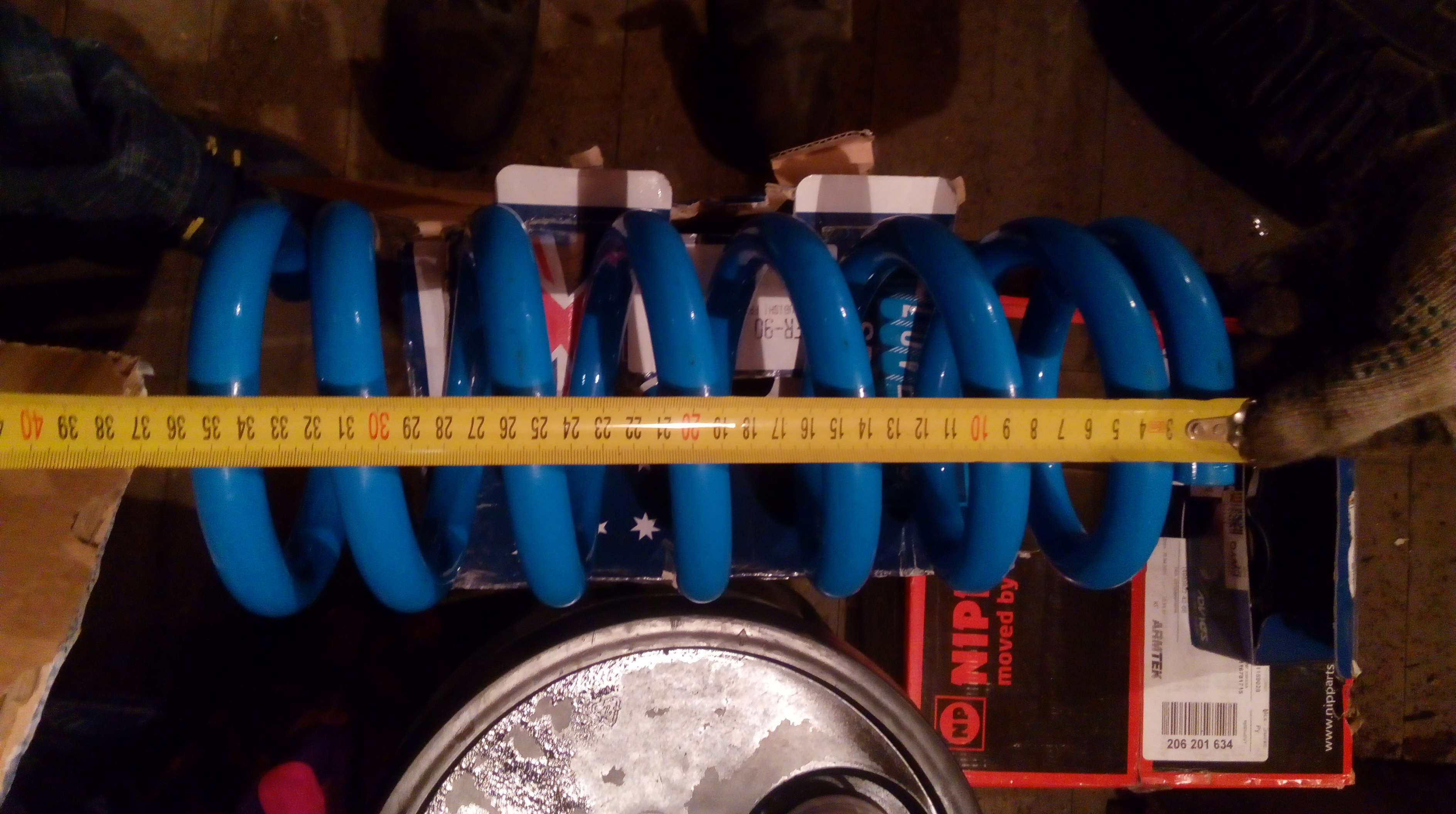

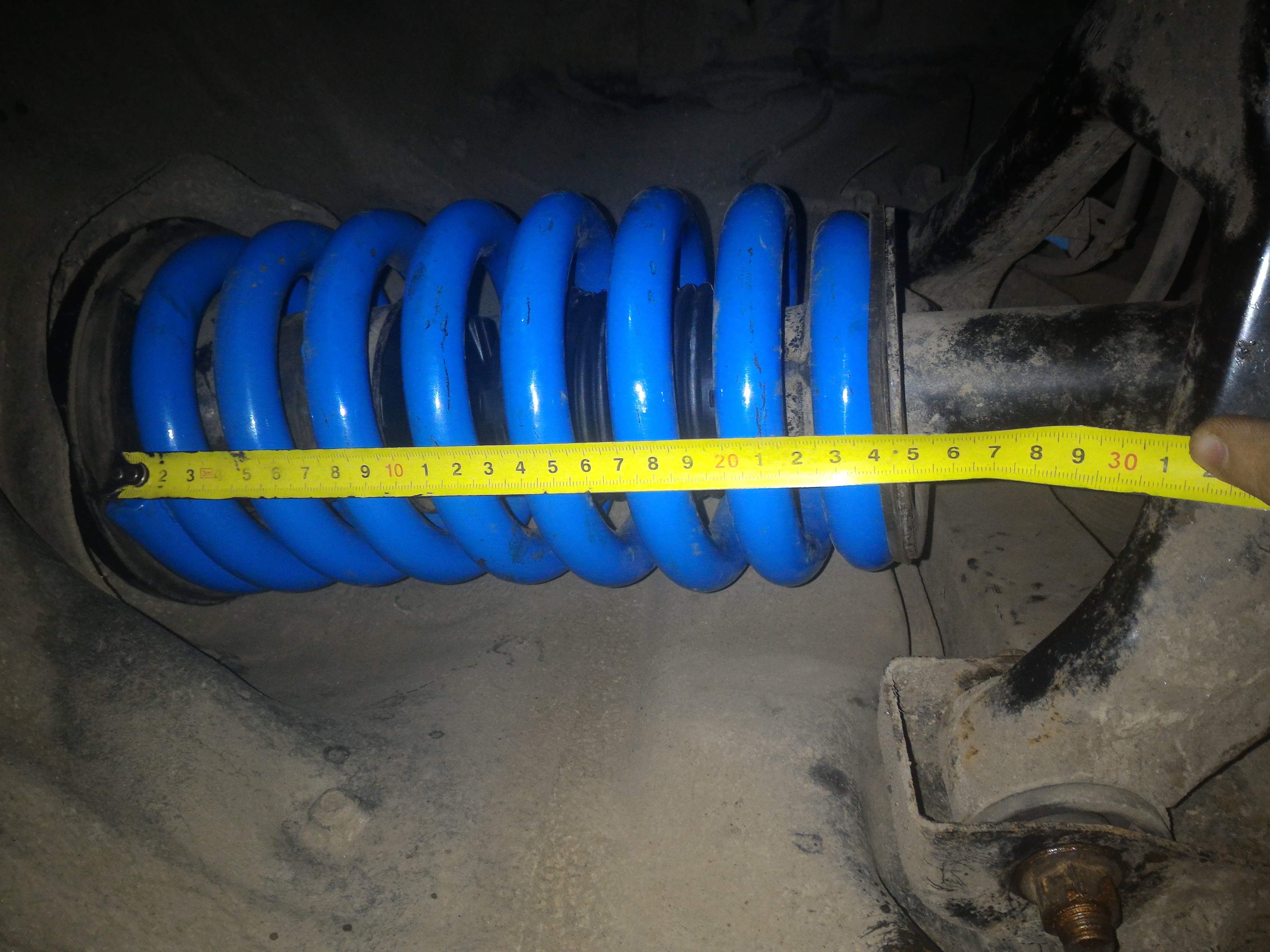

vector-n писал(а):если еще не установили - можно фото с рулеткой, приложенной в габарит? Свободную длину посмотреть.d_mus писал(а):приобретены Lovells CFR 90 И CRR 91, в выходные установка, если кому интересны какие либо размеры сделаю
И еще, если не очень напряжет: можете замерить длину пружин, установленных на авто? От нижней крайней точки, до верхней?
После того, разумеется, как авто поставите на колеса и качнете несколько раз.

2 d_mus
Привет, земляк!
Есть обвес на авто? Шумка? Сильно загружено авто было, когда фотографировал?
Привет, земляк!

Короче они. Length-355мм. На коротыша, похоже.

кто сказал что CFR 90 и CRR 91 не усиленные ? Выше есть все размеры и фото ,после фото сомнения про то, что не усиленные пройдут.Себе такие ставил на штатные амортизаторы ,я очень доволен.А без обвеса на HD думаю будет не комфортно совсем
,хотя у каждого свои представления о комфорте .

Тут чуть раньше выкладывались замеры - спереди от оси до арки 525мм. У меня на штатных пружинах примерно 490мм без силовика и 480-485 с ним. Так что по-любому будет выше.Стерх писал(а):Блин, серии HD в России не осталось. Во Владике предложили комплект CFR-90 и CRR-91, не усиленные. Кто нибудь знает на дизеле морда не просядет, доп обвеса нет.
