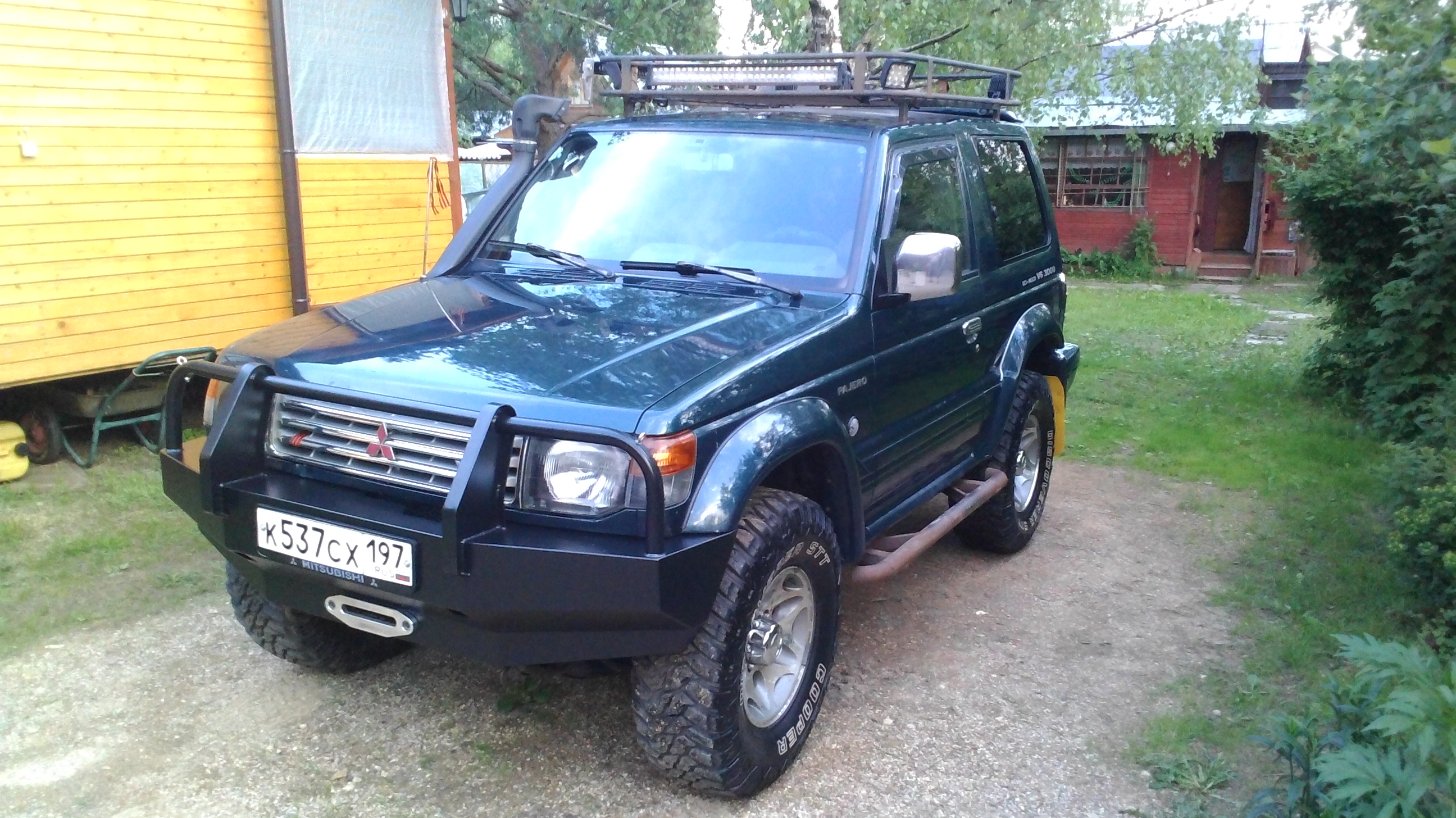

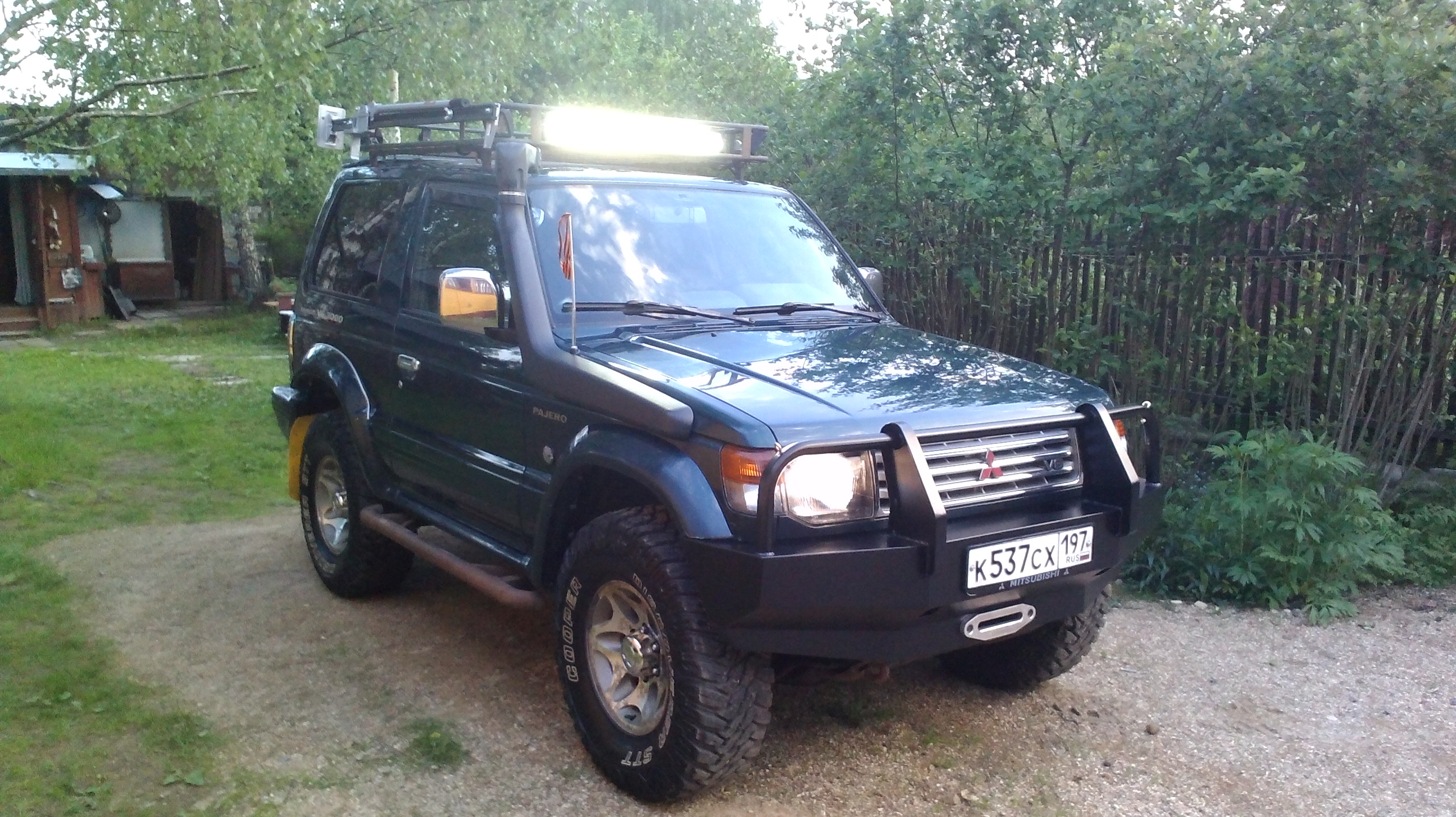

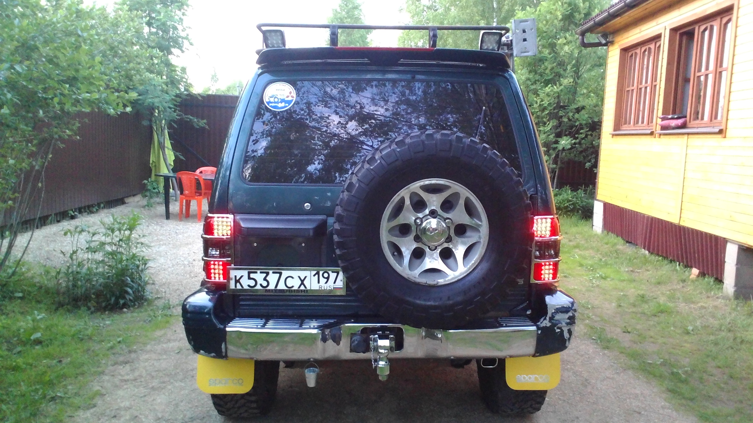

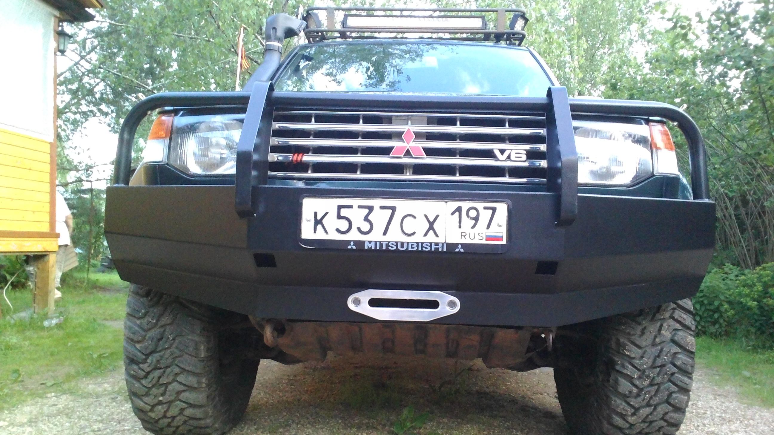

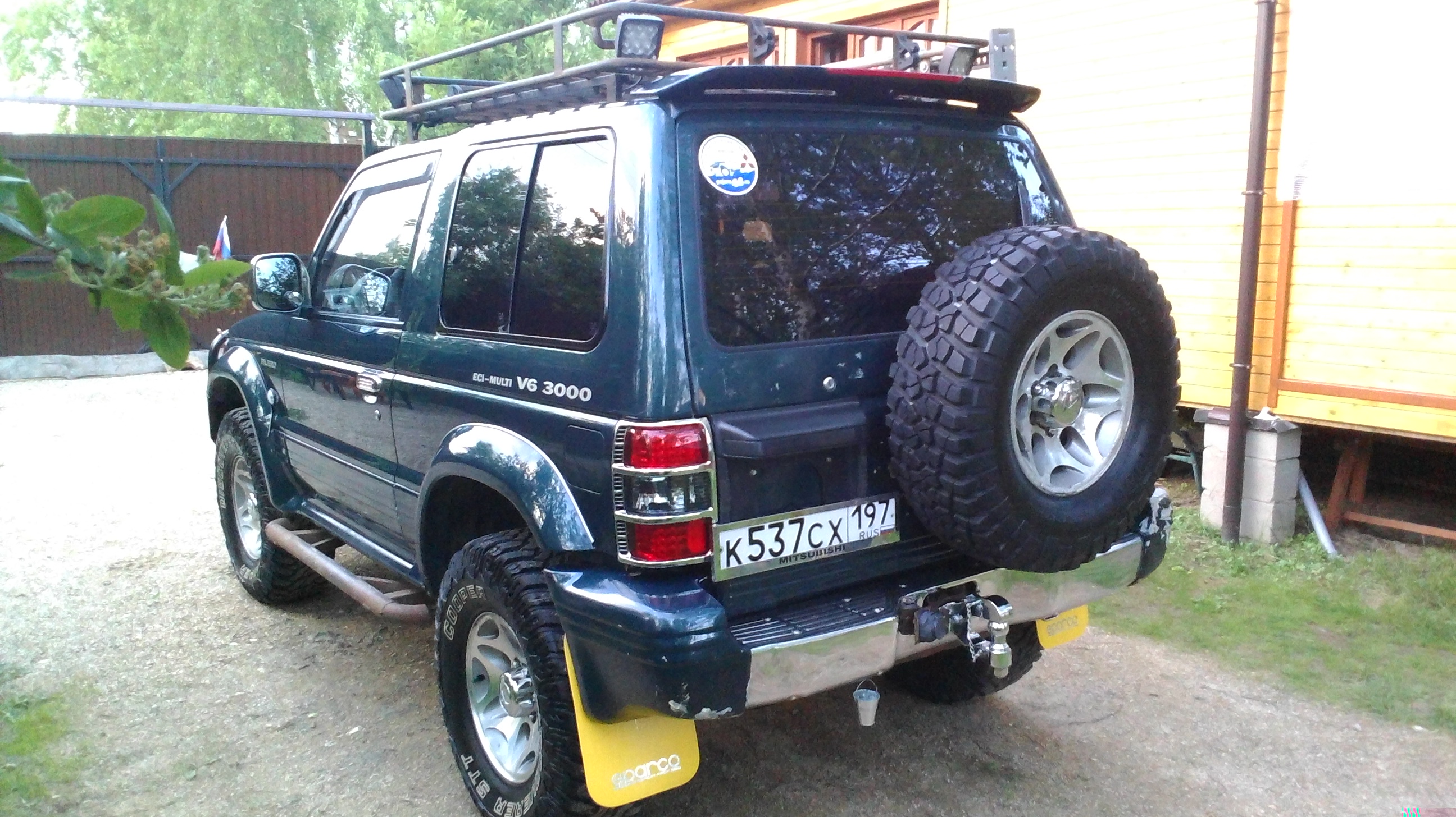

Несколько фоток, как выглядит сейчас.

Вах!
Блестючий какой.
Смотри, как бы сорока не утащила.

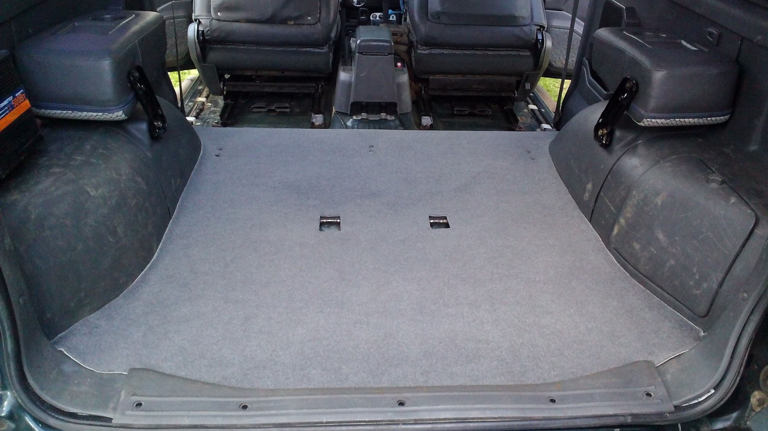

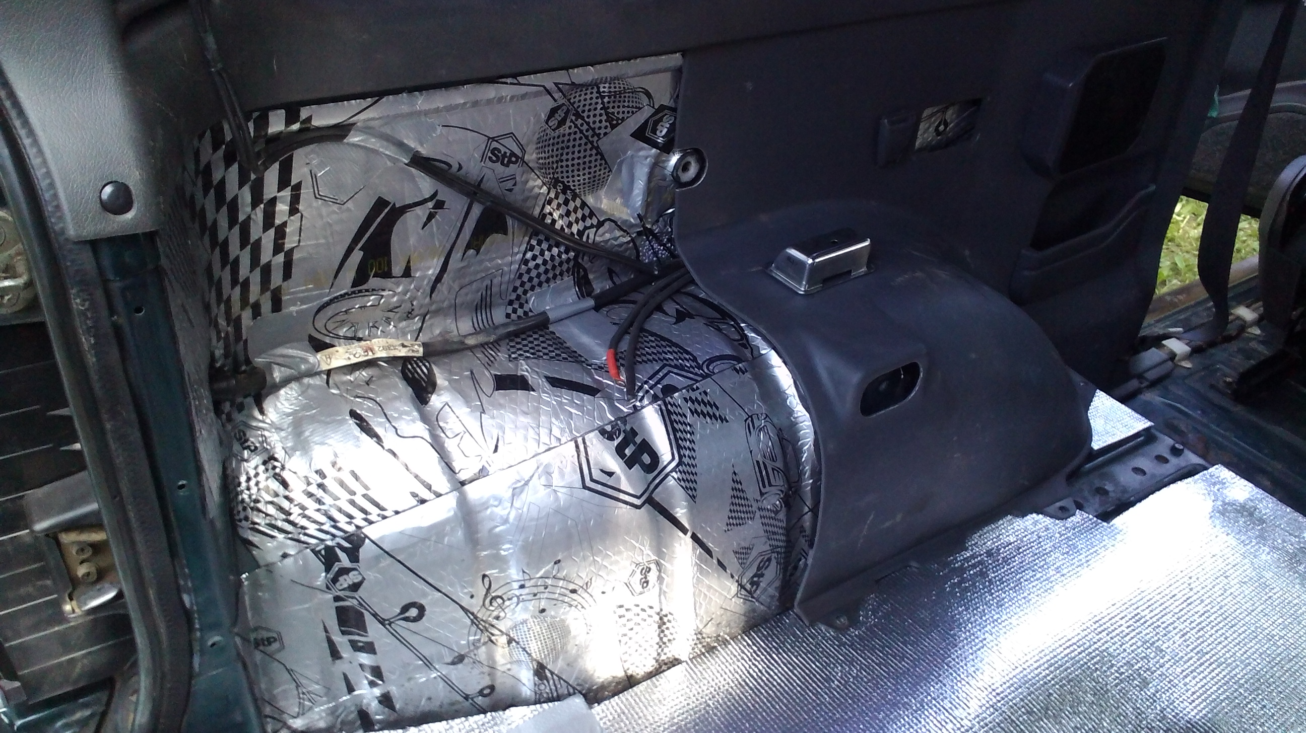

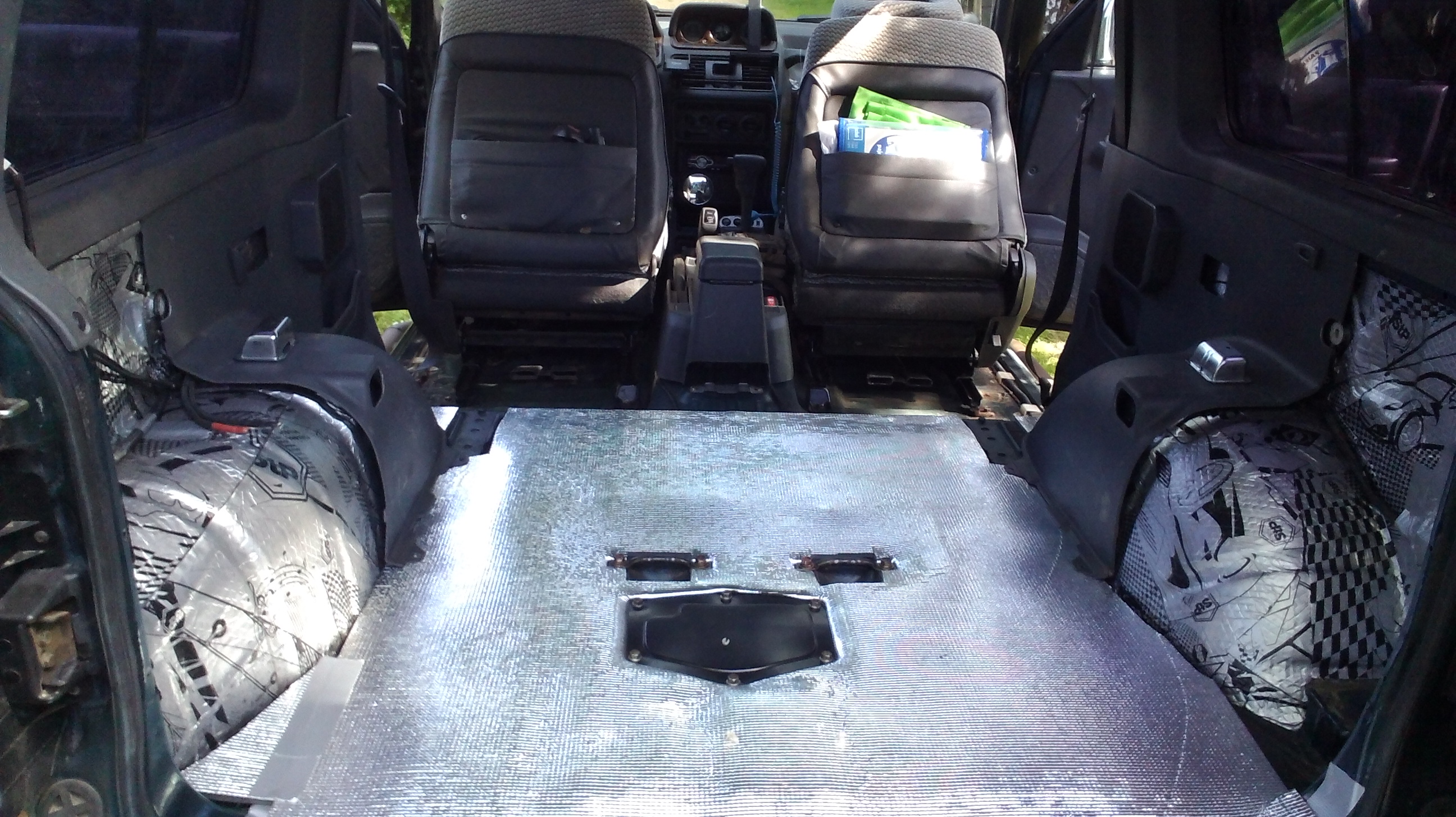

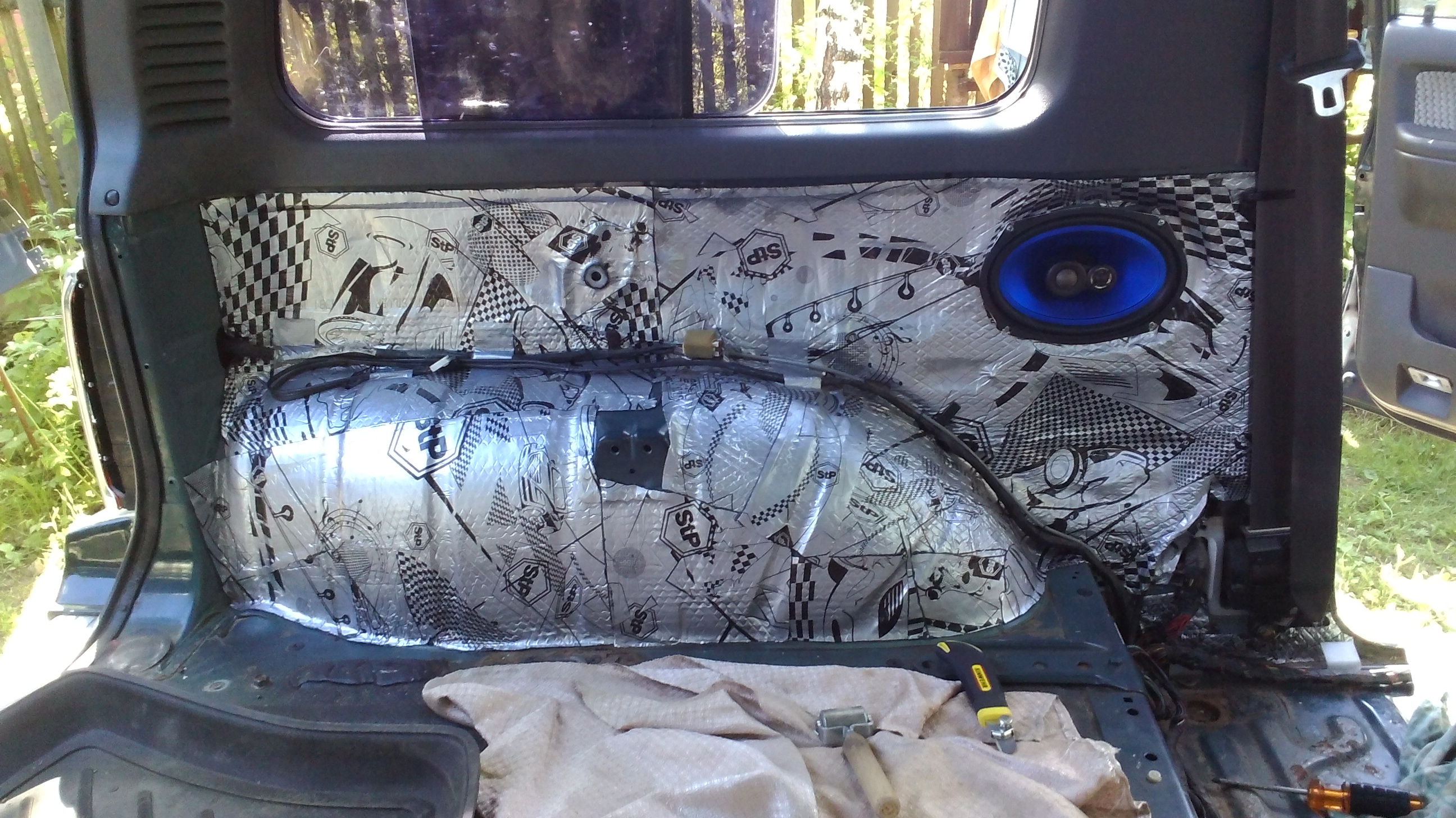

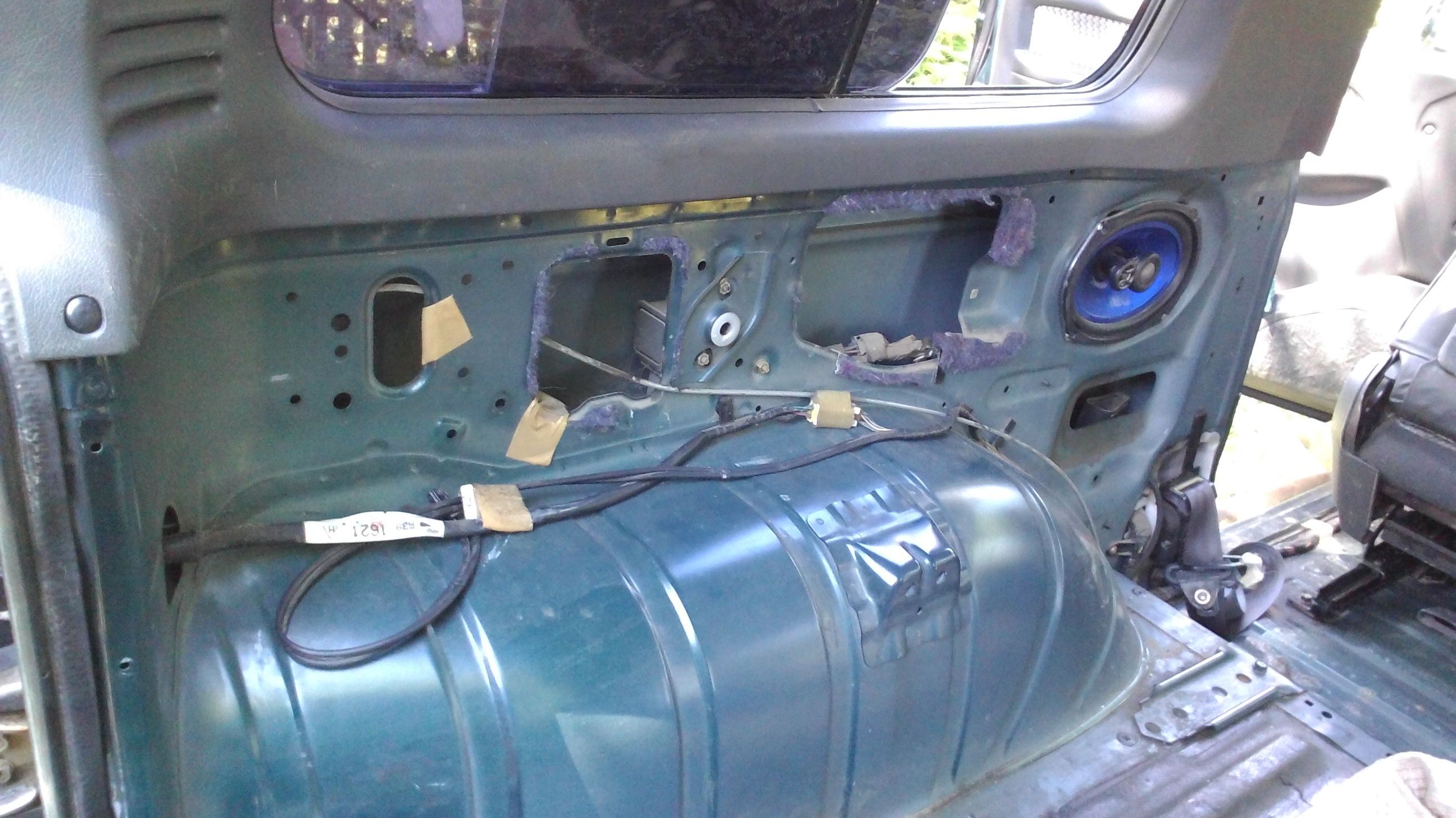

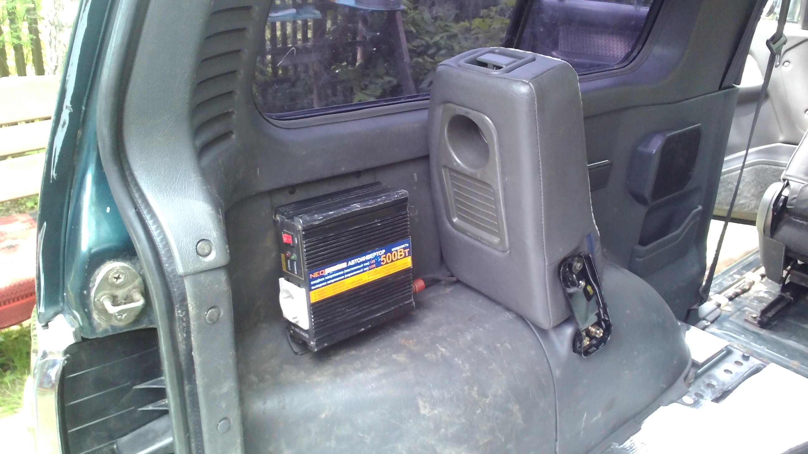

Всем читателям, энд писателям, ПРИВЕТ! Вот и ещё одни выхи провел под (и В) машиной! Несска фоток с поля сражений

Классно смотрится, и вообще приятно наблюдать за работой проводимой с душой. Удачи.

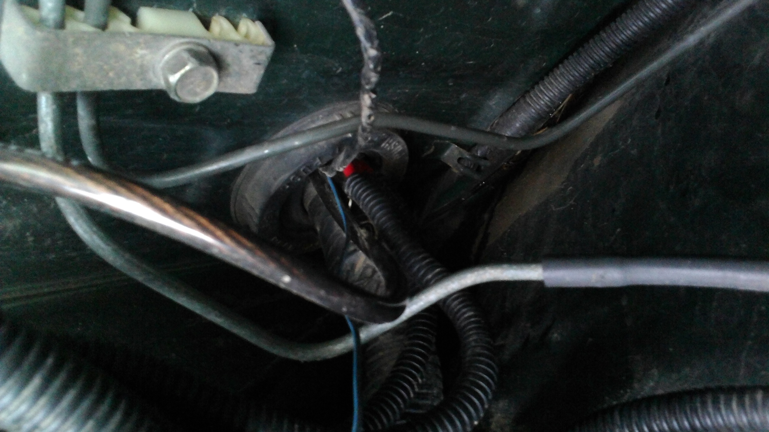

Спасибо, Сергей. Да, такая работа приносит удовольствие. Да и тише заметно стало, хотя только заднюю часть салона зашумил. Теперь на очереди передняя часть. Но там не так просто всё. Нужно вздутую краску отодрать, зачистить, загрунтовать и покрасить, а уж потом вибру прикатывать. Не определился пока с толщиной.Сергей75 писал(а):Классно смотрится, и вообще приятно наблюдать за работой проводимой с душой. Удачи.
Обнаружил место попадания воды в ноги пассажира, впереди. Это вход жгута проводов из моторного отсека в салон. Место, в принципе, не доступное для воды, но при мойке двигателя, именно оттуда она и попала. Замазал герметиком Боди 940, несохнущим.

Шумка, вещь вообше полезная. У меня в три слоя, первый плнятно, второй вспененный и третий на пластике оклеино войлоком.У меня сейчас на солнце заметно меньше грется стала, и музыку люблю громко слушать, но выглядеть как пацанчик с бумкающем музыкой в железном ведре не хочется. Внутри реально громко можно слушать и не привлекать внимания прохожи, как иногда всречающиеся, но там видимо именно цель такая.
