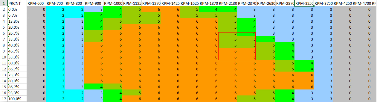

Покатал твою 6-градусную по трассе.
Начали выскакивать пропуски, пришлось варик отключить пока в дороге, субъективно (конечно), но авто по трассе с отключенным вариком стало ехать лучше.
Что посоветуешь? в какую сторону двигаться?

если при обгонах, на на высоких нагрузках,
то надо в тех местах снижать углы.

да чеки возникали под нагрузкой (горка, обгон).
ок. попробую.
...блин бесит, что все надо делать методом тыка.
ок. попробую.

можно ни методом тыка. нужен всего лишь мощностной сенд.

ещё и за это бабло платить.технотол писал(а):можно ни методом тыка. нужен всего лишь мощностной сенд.
приезде с открытой картой в проге отчётливо видно при нахождении курсора в какой области чек вылазит.
там и править.
делофф на 10 минут
Mad Fisherman, отшлифуешь карту, сюда закинь.
интересно глянуть

в идеале в паралели надо сканер авто и прогу на гбо включать. и тогда будет всп видно. и топливные корркции и сдвиги зажигания.

поправил в зоне отмеченной красным. Пока ДжекиЧана не вылезало, но для пущей уверенности необходима полная загрузка авто. Поеду тут на дальняк груженный - проверю.
Вот терзают 2 вопроса.
1. Субъективно без варика едет лучше на газе (отключал варик когда чек замучил), в плане динамики.
При включенном варике есть какя-то "ватность". Но утешаю себя мыслью, что клапанам так лучше.
2. Смущают в прошивке углы на ХХ и до 1000 об. "Корифеи" и производитель говорят, чтобы до 100 об. ставил 0. Типа могут быть проблемы с ХХ. Хотя на графиках везде угол наиболее "задран" именно на малых оборотах. И с этой прошивкой которая стоит сейчас проблем не замечал.

ну приплюсуй ко всем цыфрам 3
перерисуй карту .
посмотри чё будет.
если у тебя чек был при мощи, то править надо нижэ и правее
перерисуй карту .
посмотри чё будет.

да оставлю пока так, ноут вкину - буду по ходу пьесы править....
