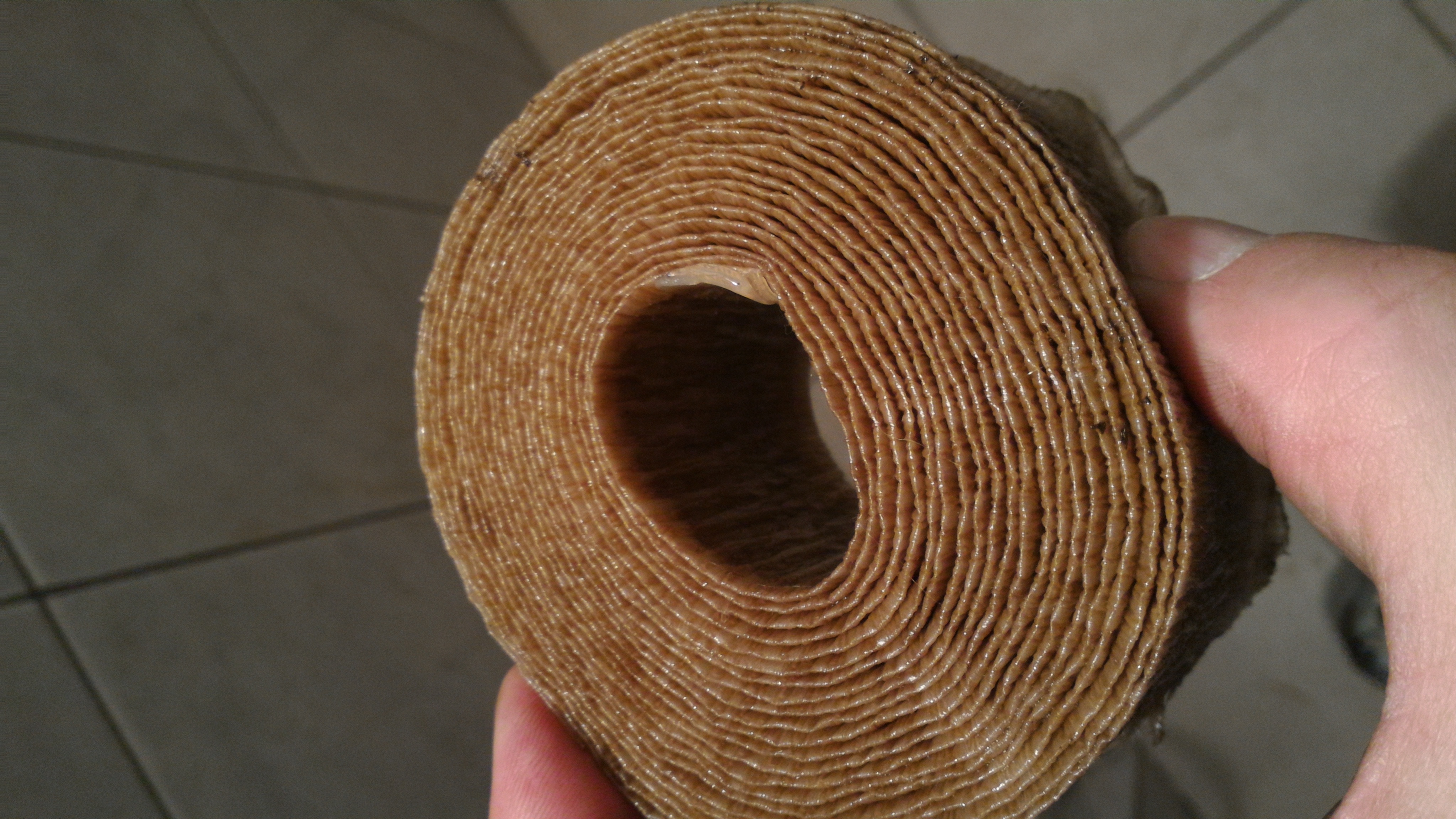

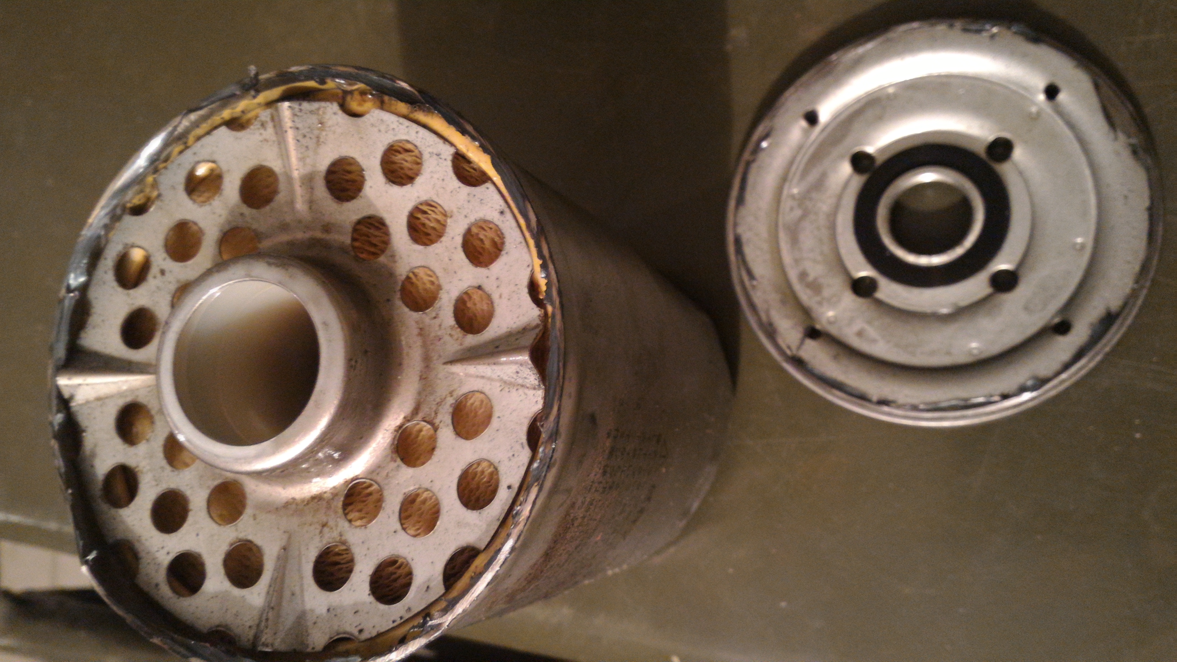

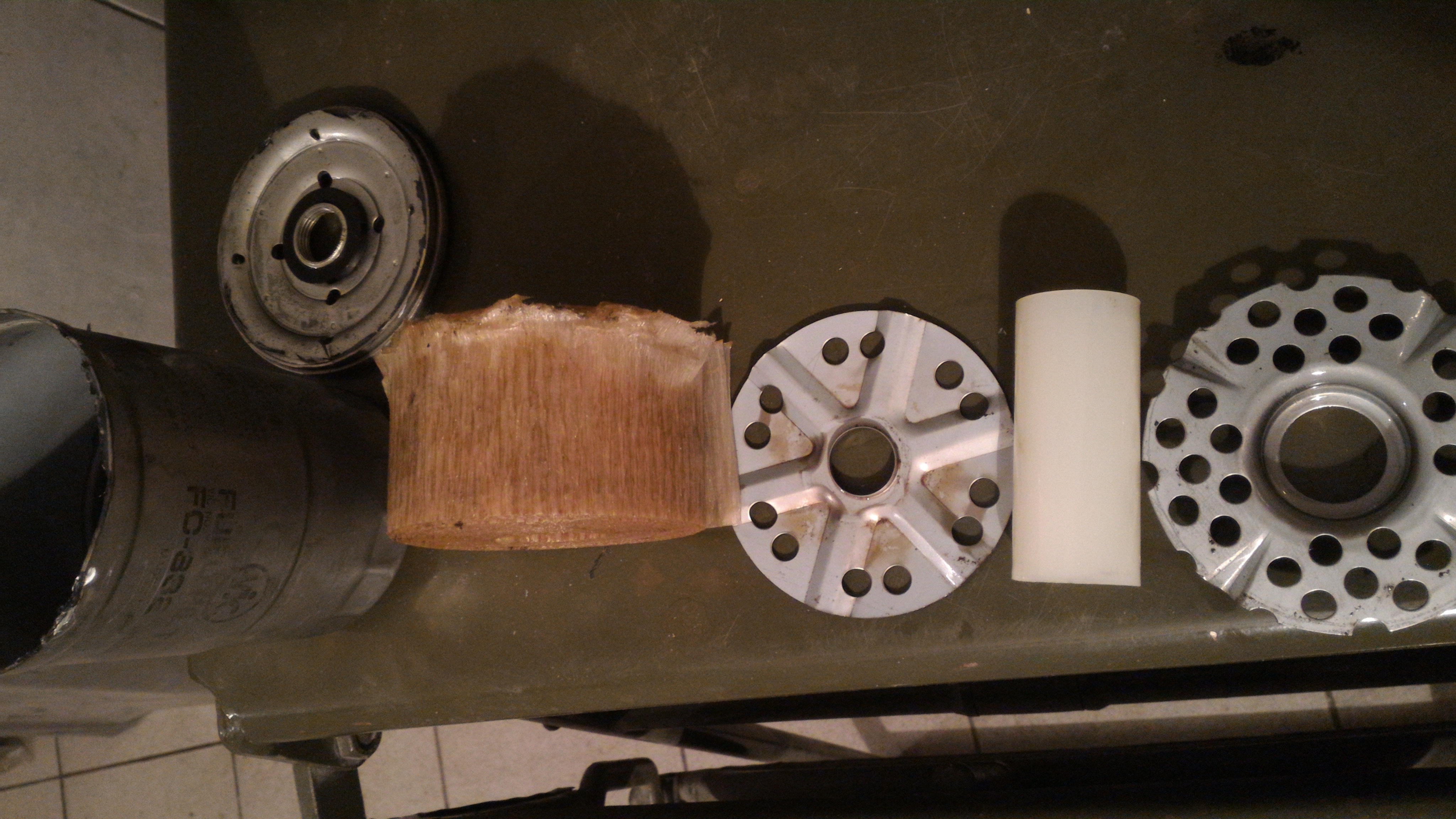

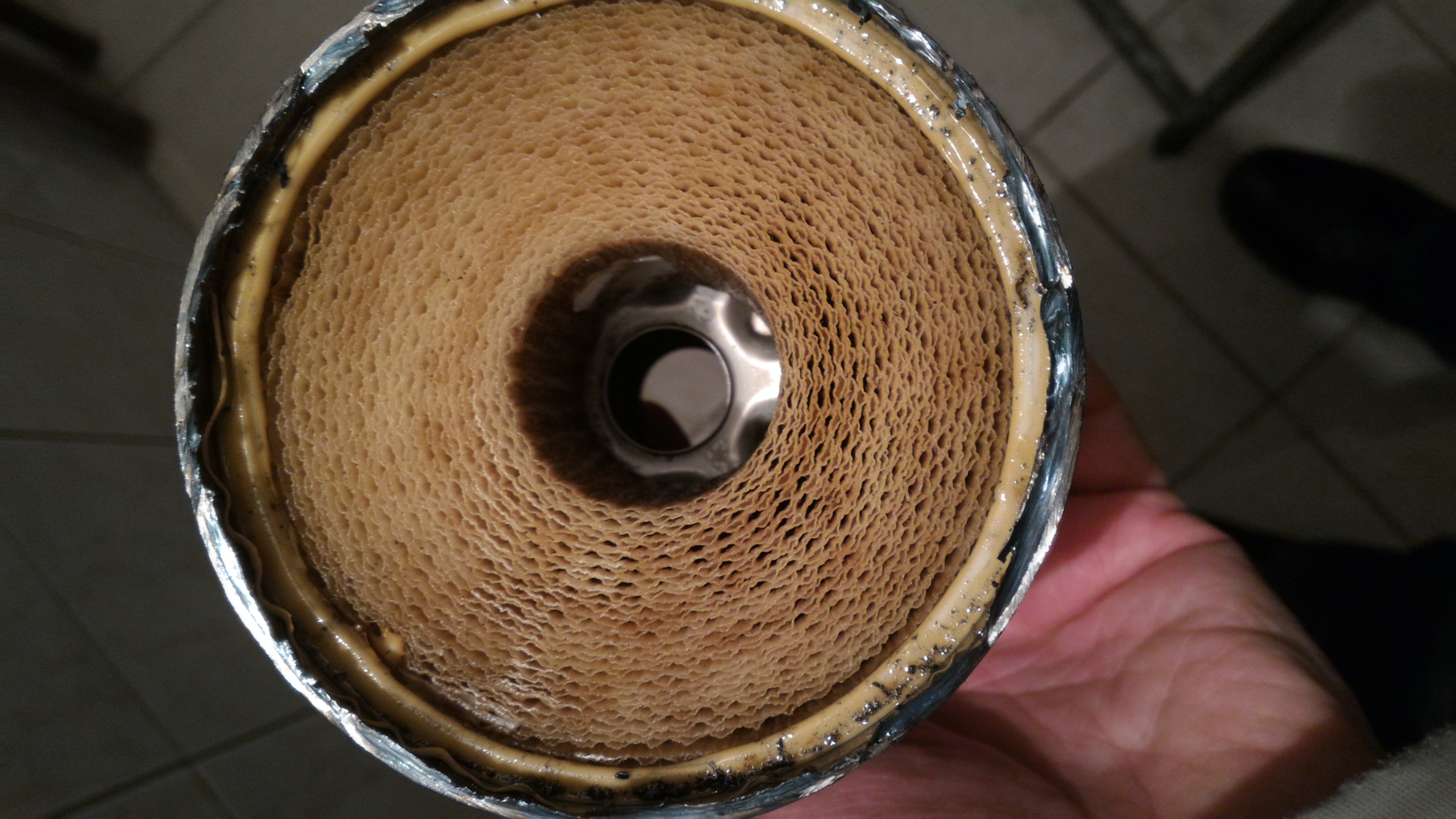

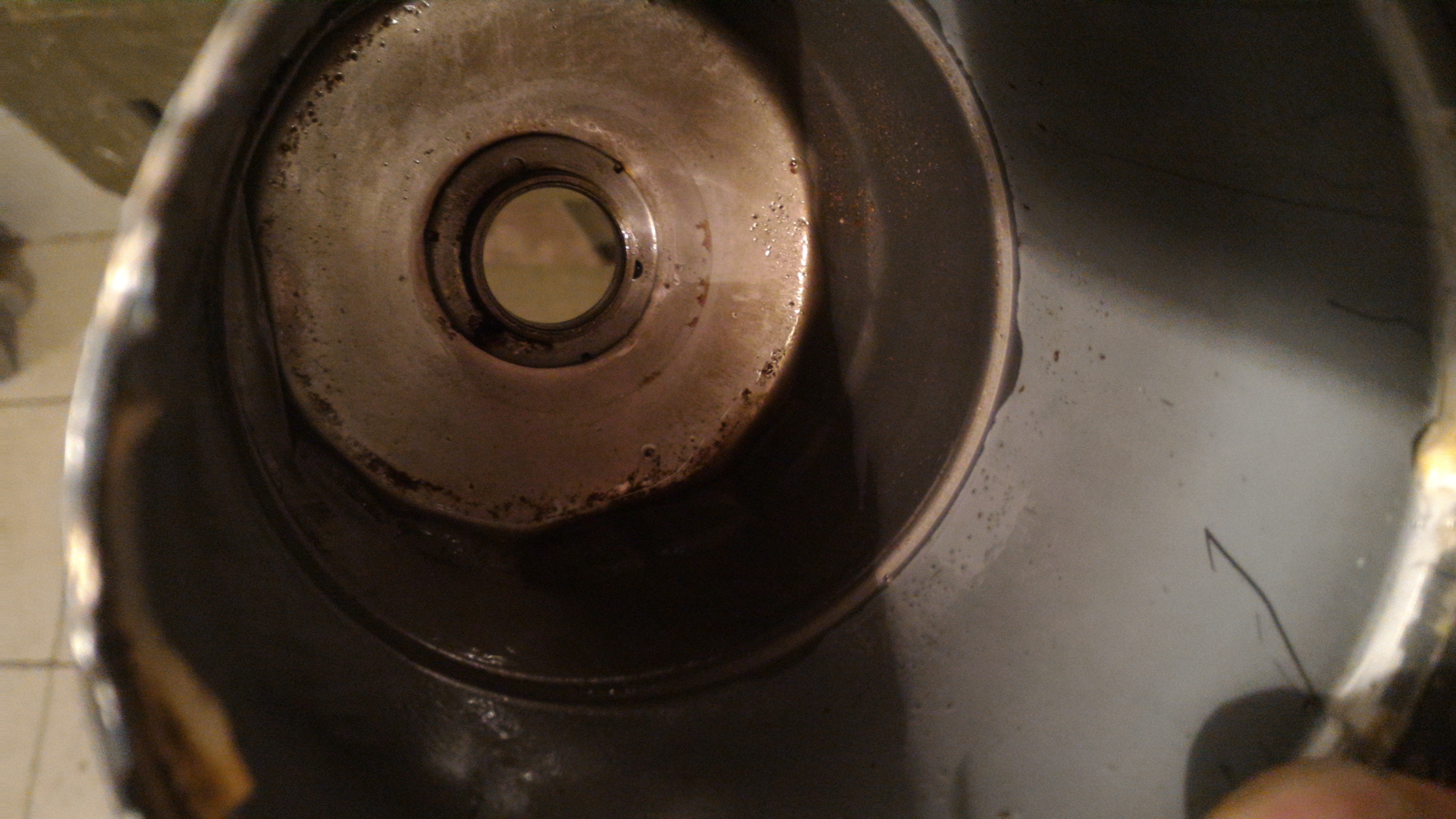

Re: Качество фильтров

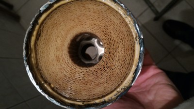

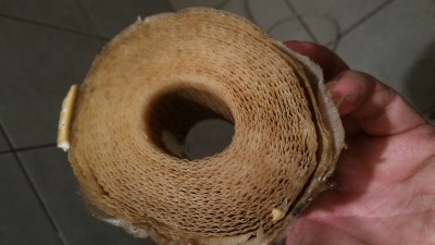

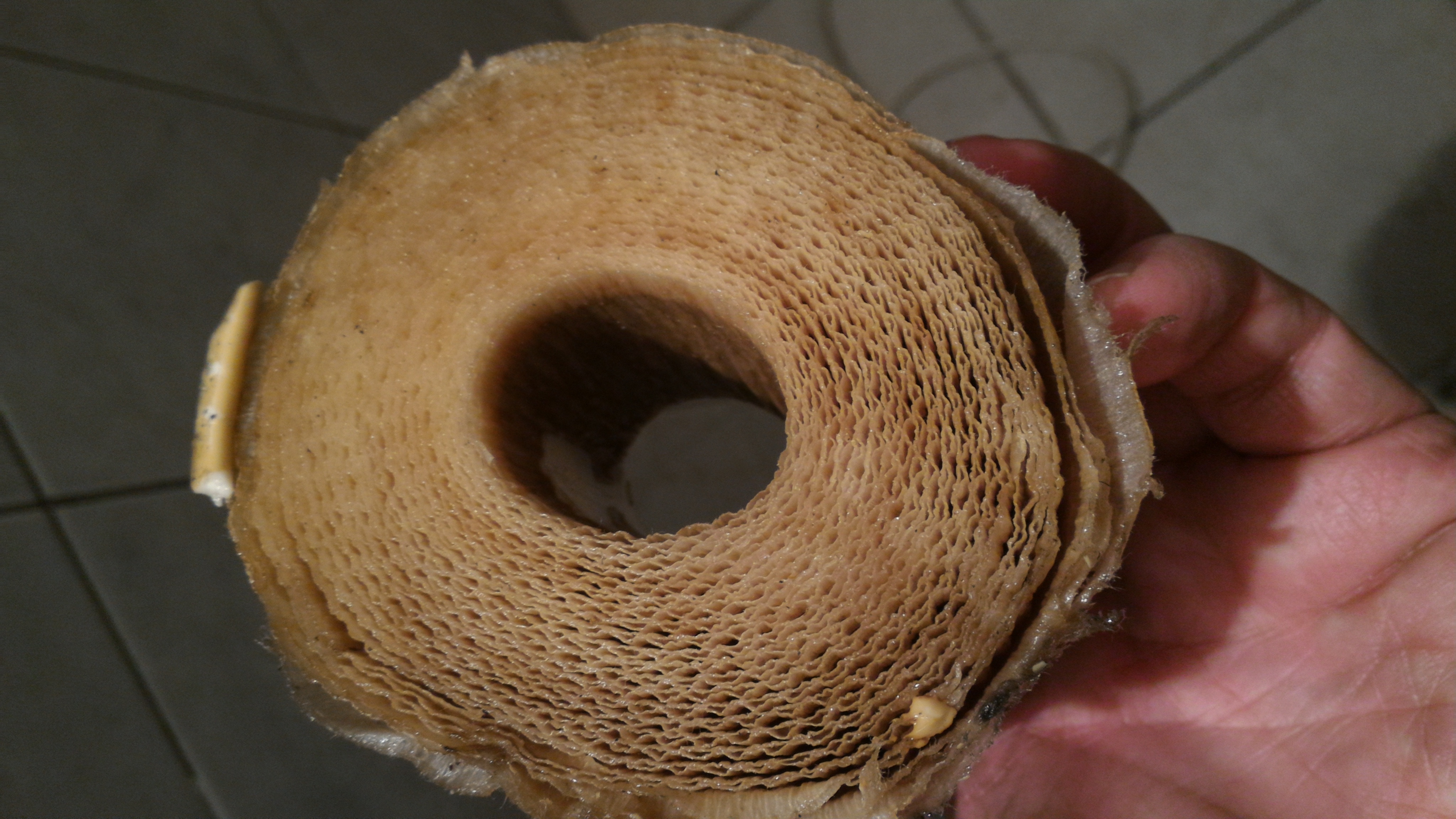

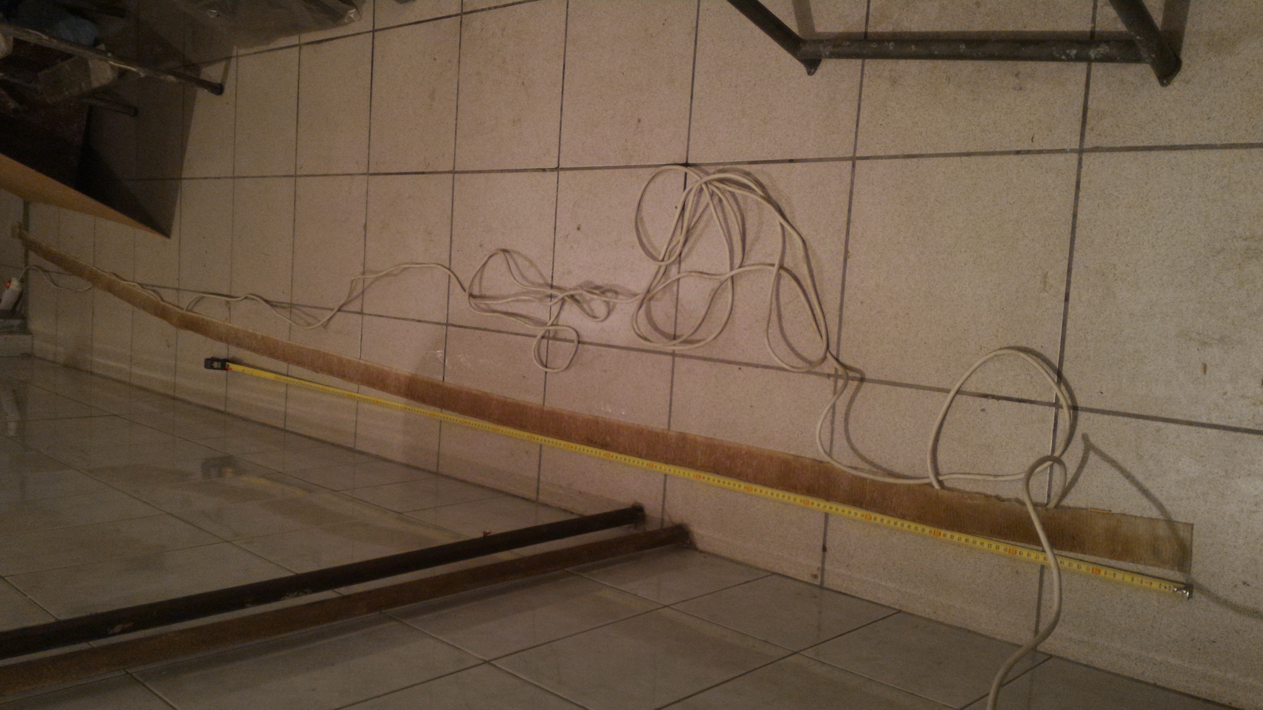

Перед выходными на ТО сменил топливный фильтр VIC FC-332 для 4М41, П-3. Фильтр прошел примерно 8 тыс.км.
Даю фото его в разрезе. Герметик плотно держал рулон к корпусу фильтра. Длина рулона 401 см. На вид рулон не загрязнен.
На дне, внутри стакана корпуса грязь, не стружка. Грязь почему-то не на бумаге. Пилил сверху, стружка от распила осталась на верху бумаги. Судя по бумаге её ресурс далеко не исчерпан. Видимо циркуляция идет ч/з подачу в центральное отверстие фильтра с резьбой, а фильтрация д/т начинается снизу рулона.
Я запамятствовал, у вас дополнительный 5-микронный фильтр стоит до, или после основного? Этот самый дополнительный вскрывали?Boyёк писал(а):На вид рулон не загрязнен.

вскрыт фильтр VIC FC-332. был на месте штатного. после него (сразу перед тнвд) установлен дополнительный HDF544 DELPHI (инфа что он 5 мкм взята с сайта установщиков доп.фильтров)

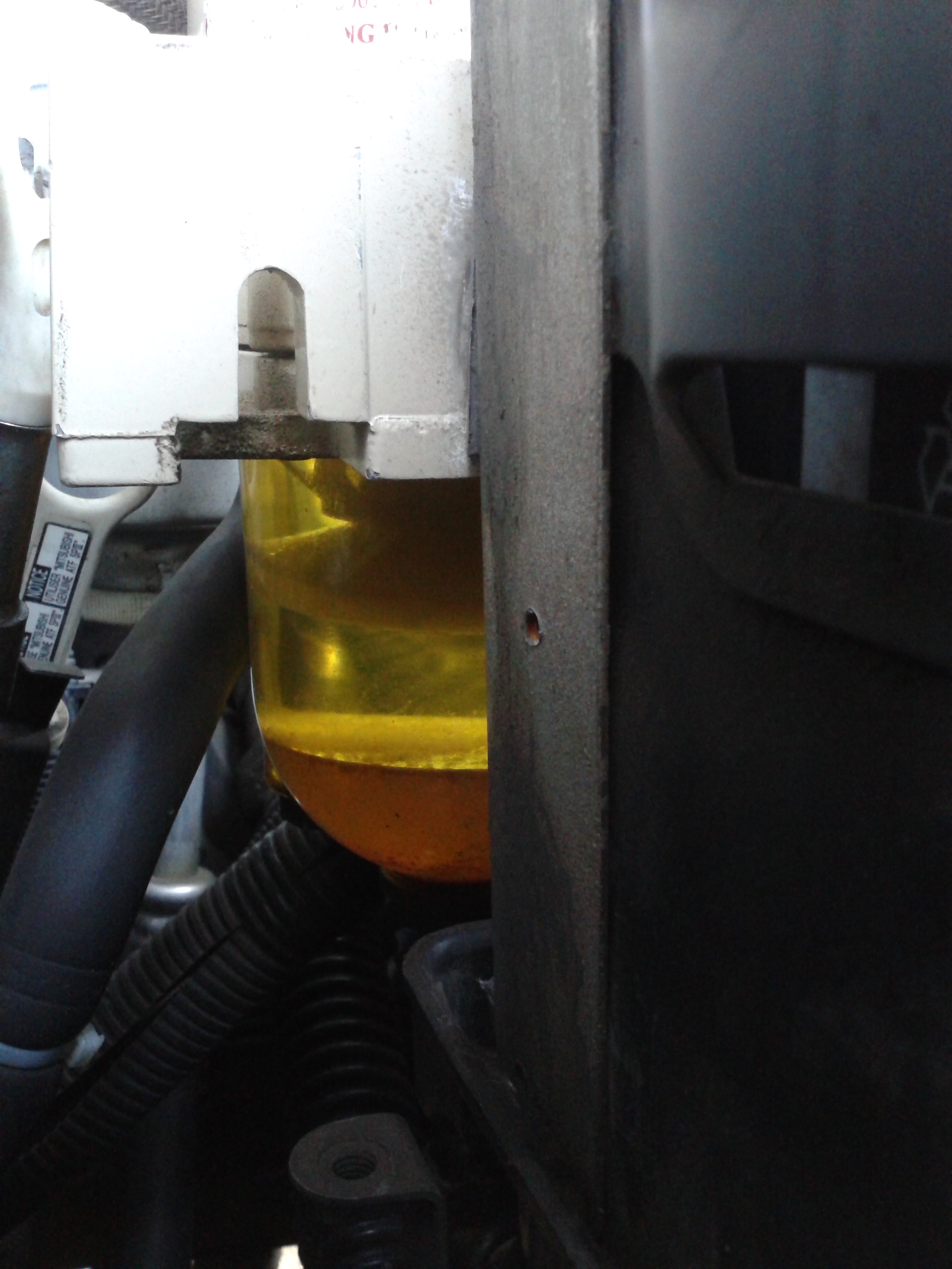

den1ska
- Сообщения: 983
- Зарегистрирован: 07 фев 2015, 19:52
- Двигатель:: 4m41(165лс)
- Откуда: Ковдор
- Благодарил (а): 116 раз
- Поблагодарили: 27 раз

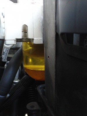

Я тут как-то, выкладывал фотки, после заправки 90л(3 раза по 30л), на "Лукойле"результат на фото! Щас заглянул, в "колбу"(сфоткаю завтра), там опять такая же "жижа", поменьше чуть-чуть, но есть! "Сепаратор-завихритель" стоит ДО фильтра! Сколько "микрон" не знаю, но "сплю спокойней"! Скоро, попробую поставить,"сепар" после штатного фильтра, интереса ради! До установки, "сепара" машина проехала около 180т.км, только на оригинальных фильтрах!! без всяких "сепараторов и доп фильтров и только(ну почти 99%) АЗС "Лукойл" + АЗС в Финляндии! И только, после этого, я "полез" смотреть форсунки! Проверяли на "Стенде", и всего "одна" чуть выше нормы "сливала" в обратку!(не знаю, сколько ещё проходит ТНВД) Мне сказали, что ставь обратно и езди, но я "перебздел" и поменял все 4шт! Так что, хз! Наверно, как говорит Воуёк, пора прекращать, эти "эксперементы" с фильтрами, ставить только оригинал+сепар, и будет счастье! Если "новых" форсунок на 180т.км хватит, я буду рад!Boyёк писал(а):в случае П-4 я бы скорей всего ставил штатный т/фильтр только оригинал, а перед ним дешевый грубой очистки микрон на 20 с отстойником.
