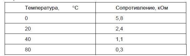

bumer76 писал(а): Пока намерял
53гр 758
60гр 450
75гр 380 Ом
Так-то вроде бьётся с табличкой...
Но ты измерял прогретый мотор, а проблемы у тебя на холодном.
Посмотри хотяб при 20 град.

На холодную сопротивление 3.13 ( на мультиметре выставлено 20кОм- не знаю как перевести). Но вроде завелась нормально, не с полтыка-сек 2 покрутил и нормально заработала.
Надо наверное все разьемы под капотом почистить

bumer76 писал(а):На холодную сопротивление 3.13 ( на мультиметре выставлено 20кОм- не знаю как перевести).
Ну это и есть 3,13 кОм.
А градусов-то сколько на улице?
Если градусов 15, то датчик нормальный.
+/- 15 и было утром

Вообщем проблемы были скорее всего из за контактов датчика- почистил и все стало ок. Заодно все остальные контакты под капотом почистил.
