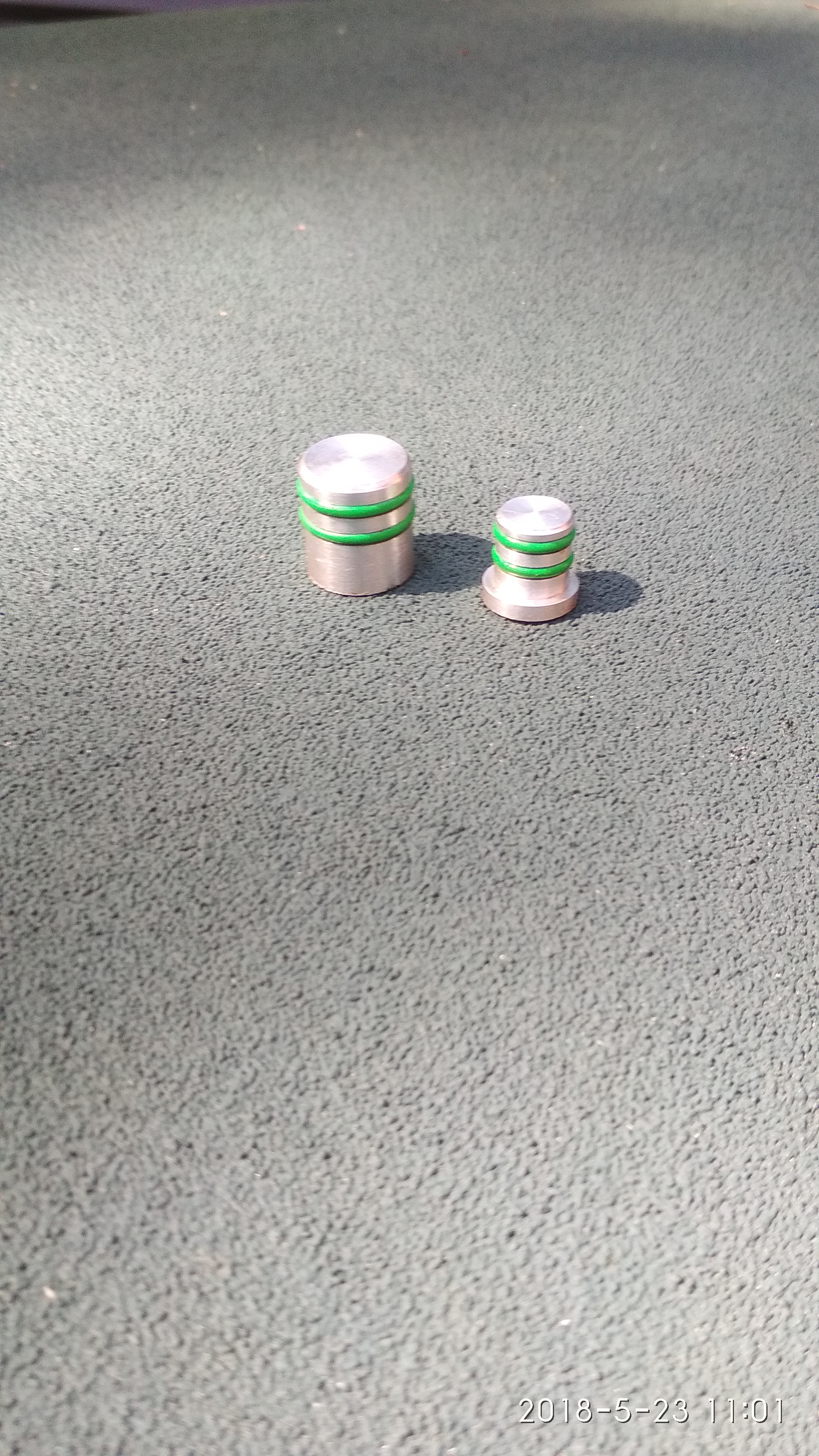

Пару слов о конторе автохолодок. Купил у них заглушки на второй контур. При установке оказалась одна из заглушек больше отверстия на 0.15мм. В конторе стали доказывать, якобы все размеры у них проверяются. Пришлось искать токоря. В итоге за 100рублей выточили по размеру. Кстати цена этих заглушек 600рублей. ХАЛТУРА!!! Как то так.
Stanis
- Сообщения: 36
- Зарегистрирован: 02 мар 2018, 00:59
- Двигатель:: G674
- Поблагодарили: 19 раз
Re: Второй контур кондиционера
В конторе вам не доказывали, я вам сказал, что все заглушки проверяют на трубках и предложил вам приехать показать, на, что вы мне сказали, привози мне сам новые заглушки или я отпишусь про ваш сервис на форуме.Стерх писал(а):Пару слов о конторе автохолодок. Купил у них заглушки на второй контур. При установке оказалась одна из заглушек больше отверстия на 0.15мм. В конторе стали доказывать, якобы все размеры у них проверяются. Пришлось искать токоря. В итоге за 100рублей выточили по размеру. Кстати цена этих заглушек 600рублей. ХАЛТУРА!!! Как то так.
Привезли бы Вам бы вернули деньги и дали другие в качестве компенсации.
А про то, что вы смогли выточить за 100р. это хорошо,
напишите контакты чтобы и другие могли заказать.

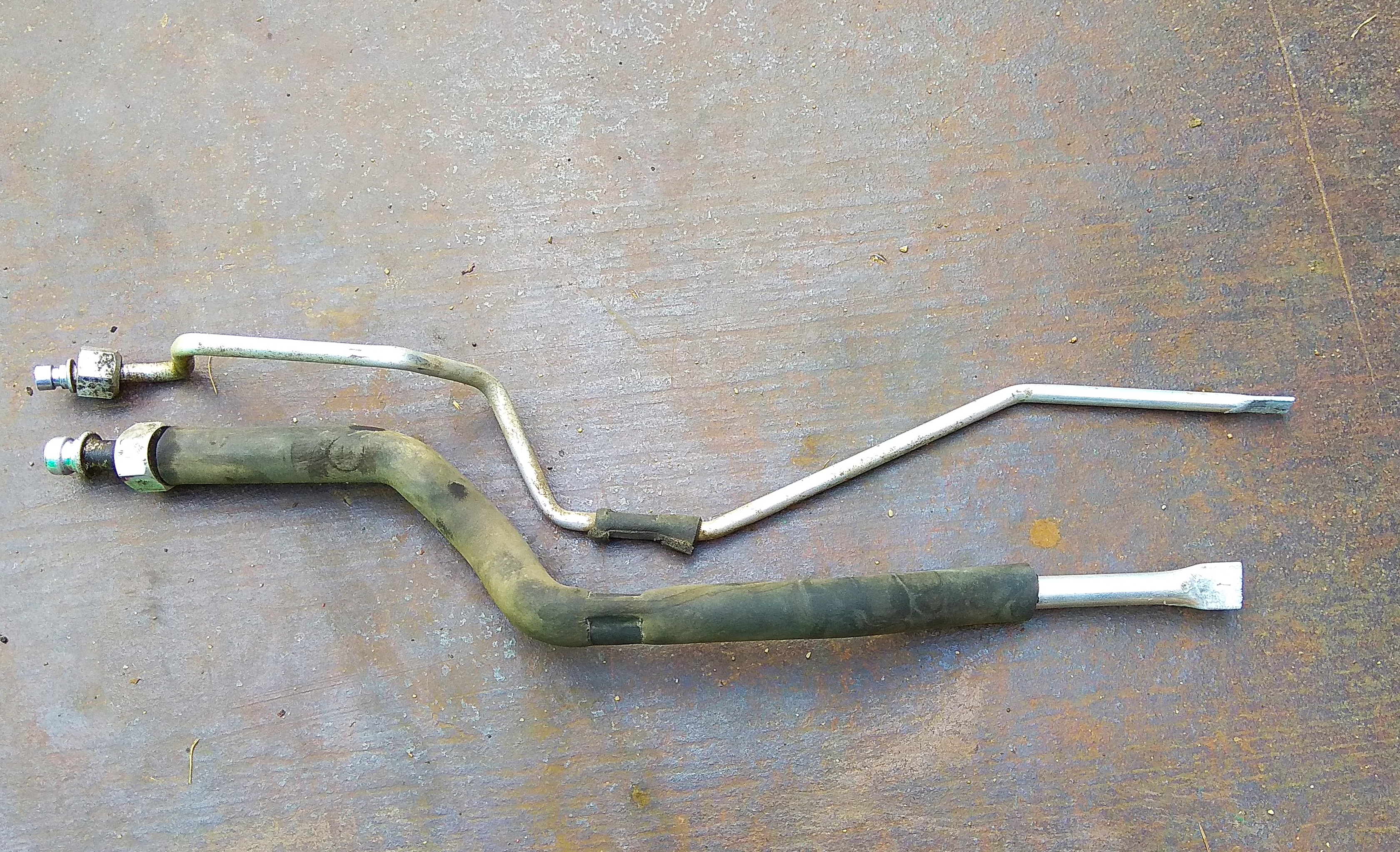

Добавлю, трубки держит в этих местах хомут, покрытый пластиком. Пластик трескается, разрушается, что в последствии приводит к разрушению трубки. Я положил резиновую прокладку, посмотрим.Stanis писал(а):Сибирский Волк писал(а):Скажите, в каком месте нужно покрыть трубки в задней части авто?
У меня вроде они еще живее всех живых. И можно попробовать покрыть чем? Жидкой резиной? Сколько в см? Где они открыты и с изгибом идут?
Машина у меня 11 года, но эксплеуатировалась в колхозе - соли в глаза не видела.
ВОт и думаю - покрыть их и несколько лет не заморачиваться.
Они окисляются в местах крепления особенно над задним мостом, нужно открутить крепления, почистить и можно обрабатывать. Так же в районе заднго испарителя тоже лучше все помыть и обработать.
Брызгать поверх креплений это не поможет так как окисление происходит при соприкосновении металла и алюминия + соль) обработать можно лаком, жидкой резиной, мовиль, грунт.... и.т.д.

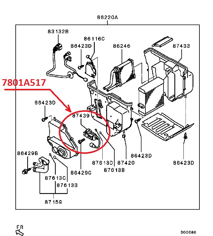

Ve72nom, не уверен, но мне кажется бред всё это с отстоем масла!?
Если смотреть по схеме, то у нас перед задним испарителем стоит клапан, тоесть когда мы не используем задний кондей он просто закрыт (не холодит тоесть). Вот теперь задайте себе вопрос, как долго вы можете не использовать задний и при этом пользоваться только передним кондеем? Что-то за период не использования заднего ничего не происходит с компрессором и т.д. и масло там тоже не скапливается судя по всему (я раскручивал задние трубки!)!

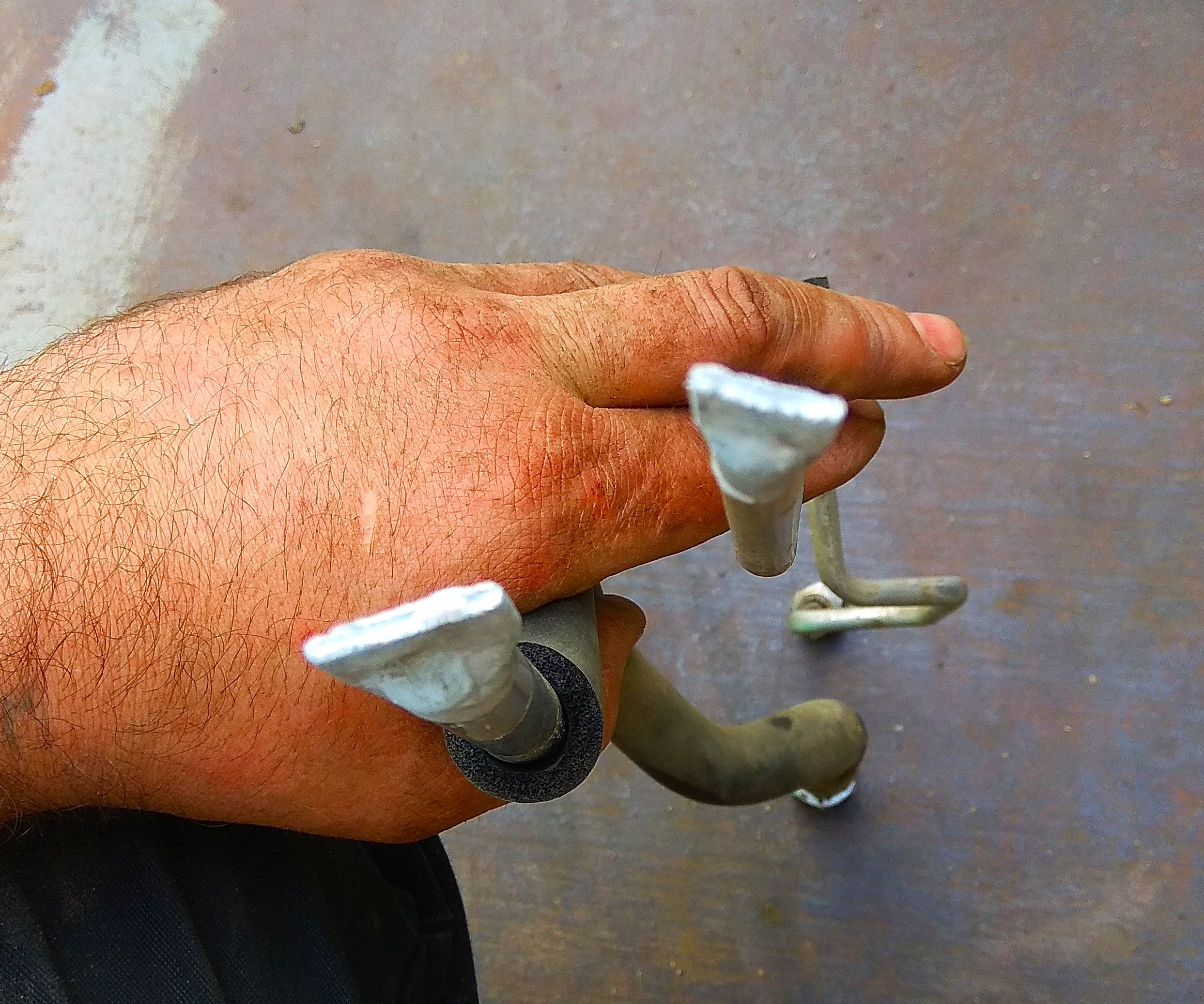

А на моем примере получается такая история... Гниет только тонкая трубка (трубка высокого давления) и гниет в местах где её фиксируют хомуты к кузову! Заменить эту трубку мы тоже не можем ввиду конструкции, не снимать же всю балку заднего моста!? А гниет только самая задняя часть магистрали под днищем, в районе зад подвески. Пробовал запаять в одном месте - удачно, через месяц прохудилась в другом, повторить пайку уже не получилось - прожог дыру. Хотел заменить на шланг только этот участок тонкой трубки, но при попытке снять/раскрутить слизывается резьба у самого испарителя (уже на двух П4 так и на обоих трубках) но при этом отлично откручивается по середине в районе б/бака!
Всё, нахрен - заглушил задний контур и оставил до зимы, когда ажиотаж с кондиционерами спадет, вот уже две недели всё отлично работает, при заправке, на всякий случай, добавил побольше масла.
По факту, теперь потребуется замена короткой сдвоенной части у самого испарителя (хорошо, что меняется отдельно) и замена обеих трубок на шланги, от б/бака до испарителя.
На фото один из вариантов моего ремонта - сплющил и запаял концы трубкок, так делал на втором П4, у себя заварил аргоном. Конци трубок специально не делал короткими, дабы потом попробовать на них нарастить шланги, вот только жаль задние концы, те что у испарителя, остались без резьбы! (

В заде нет блокирующих клапанов, есть только клапан ТРВ, если вы включите только передний кондиционер и потрогаете трубки то поймете, что хладагент церкулирует по заднему контуру и охлаждает задний испаритель.Zjablik писал(а):Ve72nom, не уверен, но мне кажется бред всё это с отстоем масла!?
На фото один из вариантов моего ремонта - сплющил и запаял концы трубкок, так делал на втором П4, у себя заварил аргоном. Конци трубок специально не делал короткими, дабы потом попробовать на них нарастить шланги, вот только жать задние концы, те сто у испарителя, остались без резьбы! (

под капотом тонкая трубка без разъемного соединения, уходит вниз. а одну толстую без разницы где, получается.Stanis писал(а):Кольцевать точно нельзя!Ve72nom писал(а):Всем доброго времени суток. Возникла и у меня такая проблема, утречка над задним мостом.
Собственно вопрос, - если глушить нельзя, по причине вынужденного отстойника масла,тогда может быть закольцевать?
А заглушить можно, только лучше делать это из под капота, так правильней будет.
а кольцо-да, кто-то классно делает, увеличивая давление в толстой магистрали ))))
да и дроссель не поставишь особо -обмёрзнет нафиг сразу.
Если смотреть по схеме, то у нас перед задним испарителем стоит клапан...
А это тогда что???Stanis писал(а):В заде нет блокирующих клапанов, есть только клапан ТРВ...
