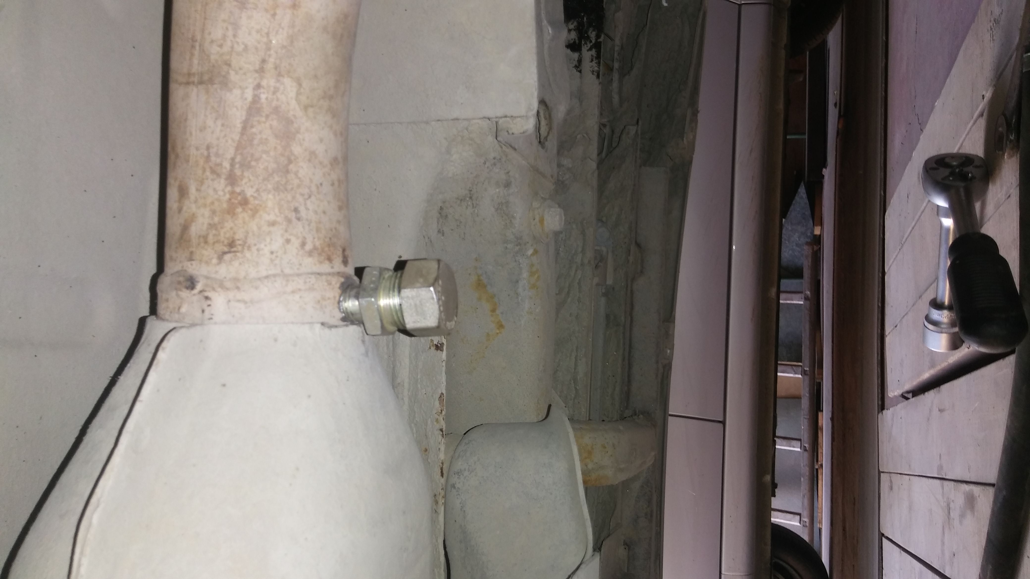

Здравствуйте!
Решил я удалить катализатор и вварить стронгер. Машине 15 лет как-никак, думал забит или ресурс выработался. Гайки и болты открутились нормально. После того, как снял катализатор засунул камеру во входной патрубок. Просматривалось саетлое пятнышко выхода. Не сказать, что соты забиты, просто закопчены. Тут писали, что удаление катализатора может и не дать никаких результатов. Засомневался, надо ли мне это, так как машина едет хорошо. К тому же провел эксперимент)) Просверлил отверстие на входе в ктализатор и вкрутил штуцер, через который шлангом присоединил манометр. Потом закрыл отверстие пробкой. При резкой перегазовке до отсечки стрелка манометра практически не двигалась. Конечно, шкала не очень подходящая для измерения давления, но другого нет. Пишут, что катализатор считается забитым, если давление на оборотах больше 0.3 бар. Возможно нужно было проводить измерение на ходу, под нагрузкой. Сделаю, но уже с маномертром с подходящим диамазоном.
Если кому-то пригодится мой опыт, буду рад.
Вырезать катализатор и стронгер поставить всегда успею.
