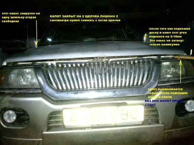

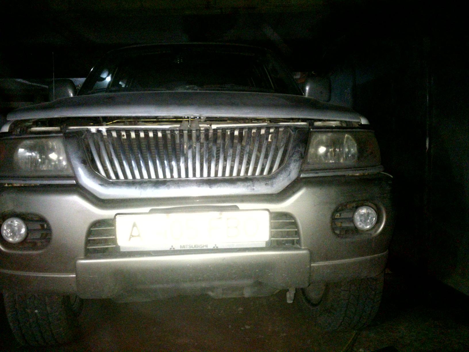

Первая примерка комом.

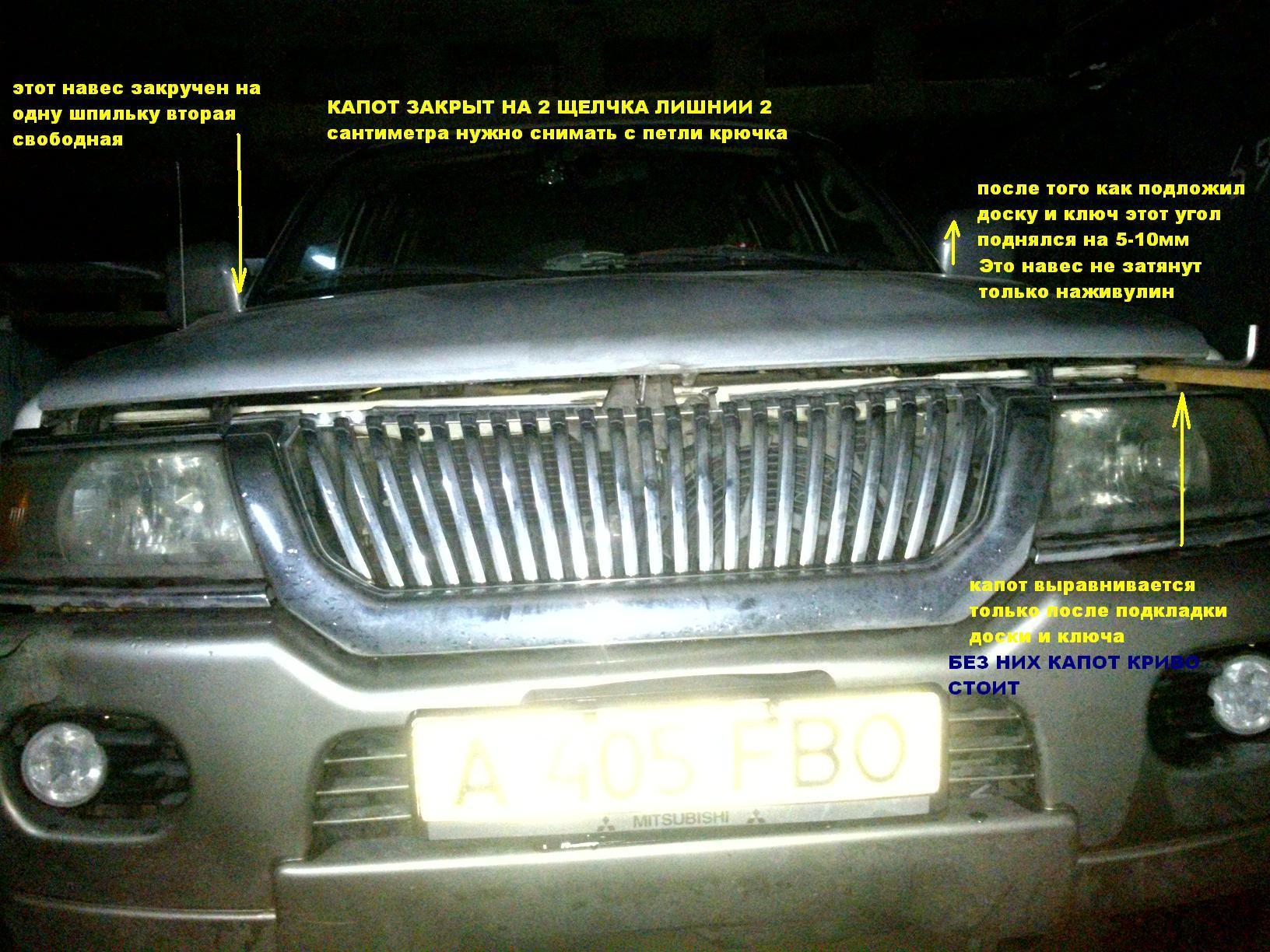

К сожалению дорабатывать напильником могу только по выходным, в рабочие дни вечером не успеваю.
Вторая примерка после консультаций с изготовителем.
С комментариями производителю

Штатными резинками не удалось выровнять фасадный зазор чтоль?

asferrum писал(а):Штатными резинками не удалось выровнять фасадный зазор чтоль?
петля крючка слишком длинная капот закрыт до упора. Да и резинками не комильфо, постоянно в напряжении от перекоса будет, плюс отстреливать криво будет, как на деревенской поведёной телеге.

Dimix писал(а):успешный опыт есть?
Да почти добил, 2 раза переделывал петлю крепления к замку, сегодня почти угадал с креплением. осталось победить 3мм. надеюсь на след. неделе окончательно доделаю и производителю окончательный промер скину.

Dimix писал(а):ничоси, а то производитель уже барыжит)))
Там еще допиливать придется народу. Вообще странно почему наш капот вызвал столько непонимания у производителя, ведь вроде опыт большой, аварийный крючок под зацеп - думал отбойник, не сделал углубление под губы замка, саму петлю как будто на шару сделал. хотя капот был в распоряжении несколько месяцев... Ну да ладно.
