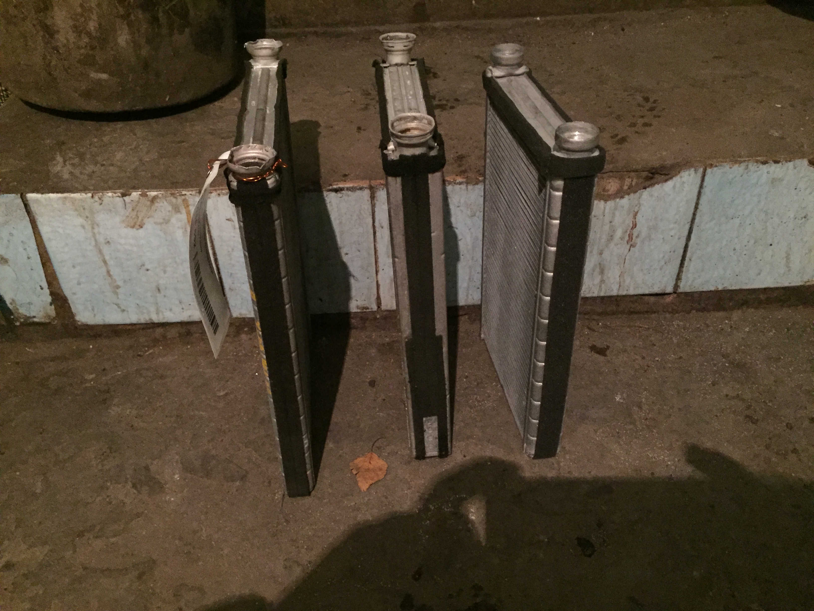

AnatolB писал(а):Что знающие посоветуют....?
Когда себе искал радиатор отопителя в каталогах попался вот такой вариант.
Spectra Premium 98024

С хондовским не катит, не встанет он нам;( по диаметру трубок все ок, а вот по размерам он бедовый, он толще и уже чем наш, а вот sat должен встать как родной;)
