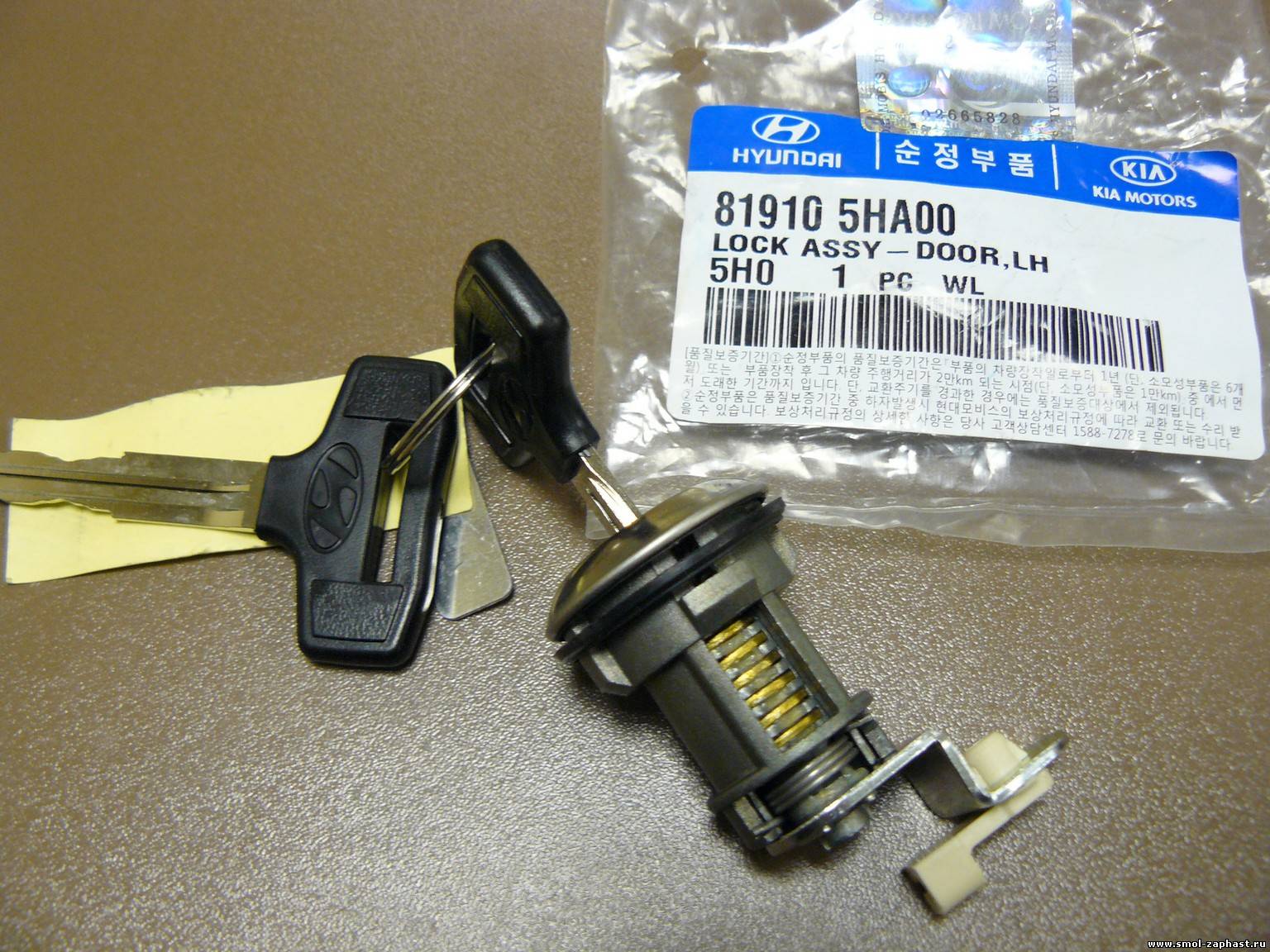

Может кому то пригодится. В -1 градус, заклинило у левой двери замок, естественно не открылась ни одна дверь, ключ зализан до такой степени, что не открывает механически замки, о форточке -тоже думал ( не вздумайте у нее цена -лобовухи). Отверткой провернул личину правой двери. Потом в экзисте заказал замок с ключами -хендай/киа 81920-7АВ00, подходит без переделок. Контактную площадку центрального замка на нее(личину) не стал надевать.Ну собственно и все...только -куча ключей теперь.
