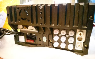

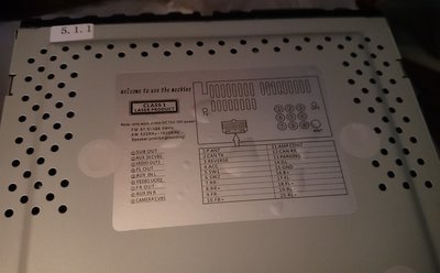

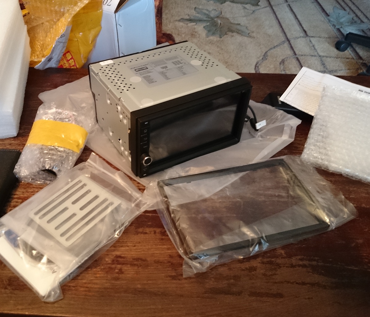

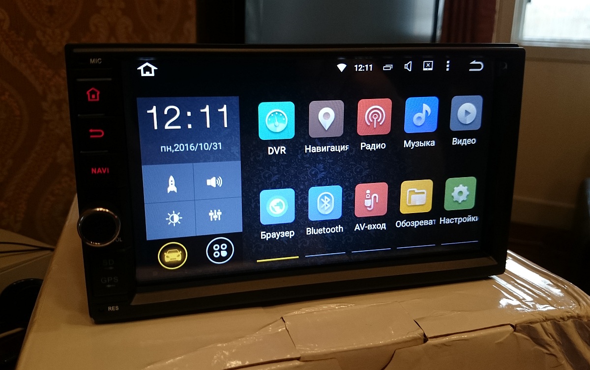

Получил. Пока тестирую на столе через какой-то блочок 12В 1А...
Все что в комплекте - видно на фотках. Пультик дистанционного к сожалению за такие деньги не дали.
microSD 8Gb в комплекте присутствует на ней карты Navitel за 2015 год.

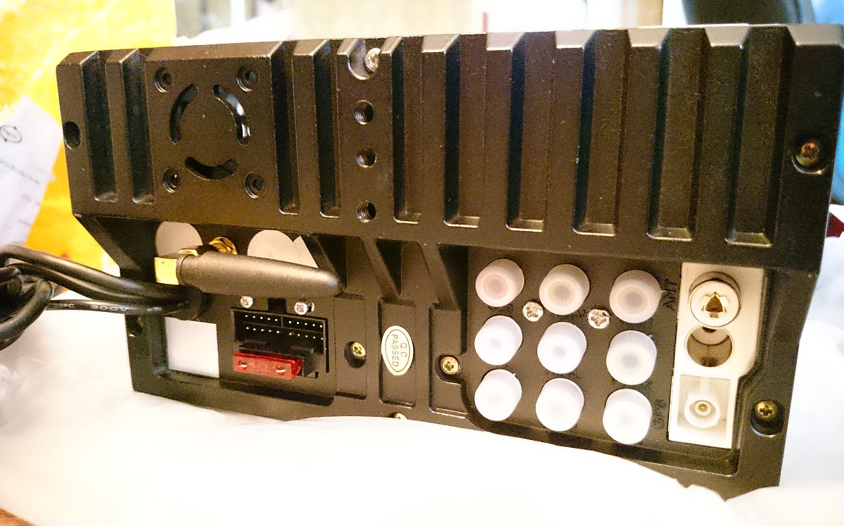

На сколько шустро работает? Разьемы евро или свои?

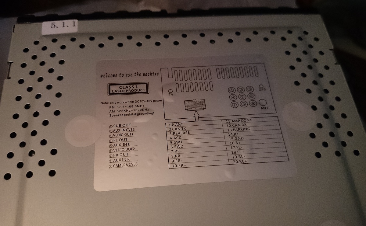

На фото есть же разъем и даже распиновка)))

да как обычный китайский телефон на РокЧипе. где-то шустро, где-то задумывается.
скажем так, чуть помедленнее моей SONY Xperia Z1 )))
в целом, все приемлемо.
видео играет бодро (погонял ролики с ютуба 1080p).
разъем, разумеется евро.
