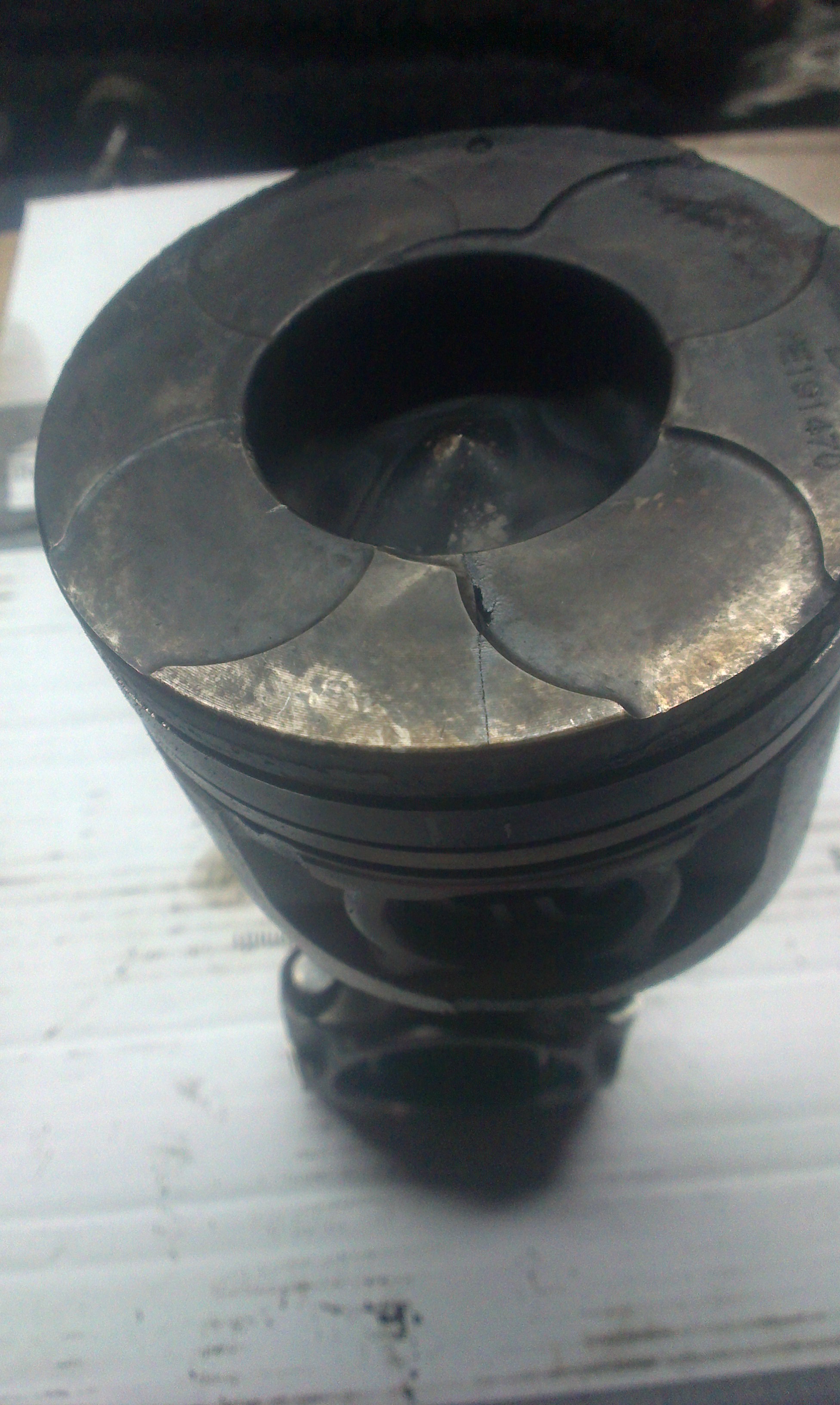

Лопнул поршень из-за загнутой масляной форсунки

Сейчас списался с предыдущим хозяином, говорит, что сам накатал около 23 тыс, в двигатель не лазил.Serpiph писал(а):Брал, когда на спидометре было 195 тыс, сейчас, по-моему, 240 или 242 тыс. То есть, походу, машину перед продажей мандячили.

Re: Лопнул поршень из-за загнутой масляной форсунки

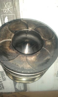

Добрый вечер всем . У меня тоже прогорел поршень , пробег 0коло 500 тыс км.Все произошло после заправки , загорелся чек , кинуло белый дым , двигатель затроил , ехать не возможно , Сняли головку.в поршне дырка почти как тут на фото , Мастер запросил 1000баксов за ремонт плюс детали , послал его подальше , опустили передней мост сняли поршень , заказал БУ 40$ прокладка новая 56$ СЕЙЧАС БУДЕМ СОБИРАТЬ . ОТПИШУСЬ
На своём посмотри на пресловутые маслофорсунки как у топикстартера, что с ними и если не ты все 500 тыр проехал, то естьли следы предыдущих ремонтовybor21 писал(а):Добрый вечер всем . У меня тоже прогорел поршень , пробег 0коло 500 тыс км.Все произошло после заправки , загорелся чек , кинуло белый дым , двигатель затроил , ехать не возможно , Сняли головку.в поршне дырка почти как тут на фото , Мастер запросил 1000баксов за ремонт плюс детали , послал его подальше , опустили передней мост сняли поршень , заказал БУ 40$ прокладка новая 56$ СЕЙЧАС БУДЕМ СОБИРАТЬ . ОТПИШУСЬ
Привет! Сделай, пожалуйста, фото поршня сюда.ybor21 писал(а):У меня тоже прогорел поршень

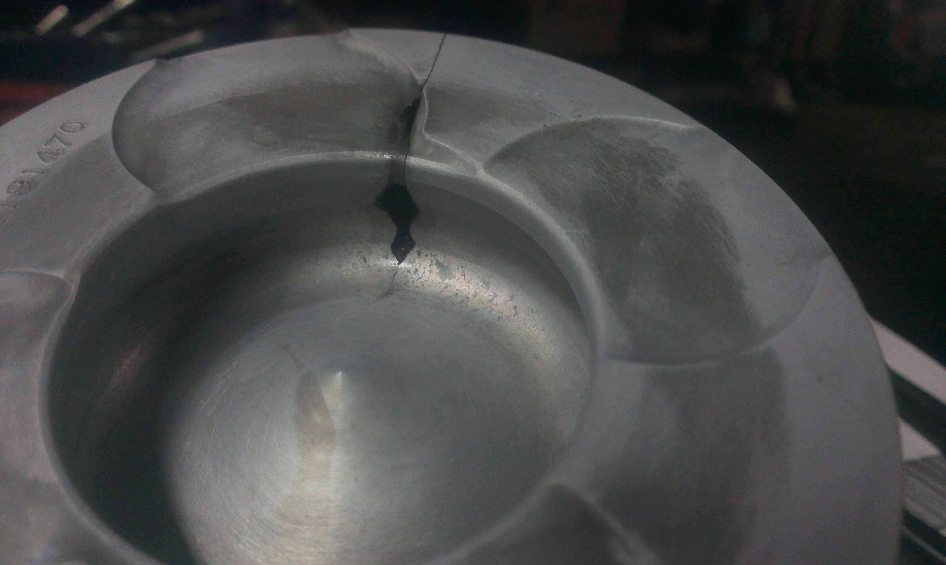

ybor21
- Сообщения: 24
- Зарегистрирован: 14 май 2015, 20:09
- Двигатель:: 4m41
- Мой автомобиль(и):: pajero
- Откуда: Северодонецк
вот фото прогара моего поршня , со стороны колец только трещенка ,прогара сквозного нет

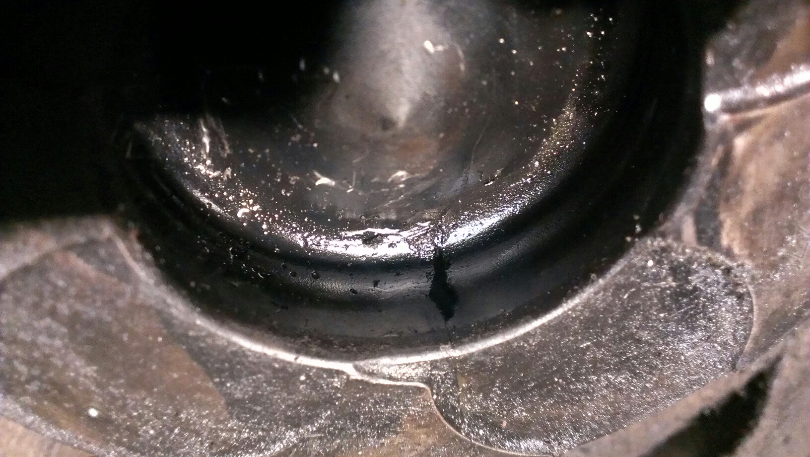

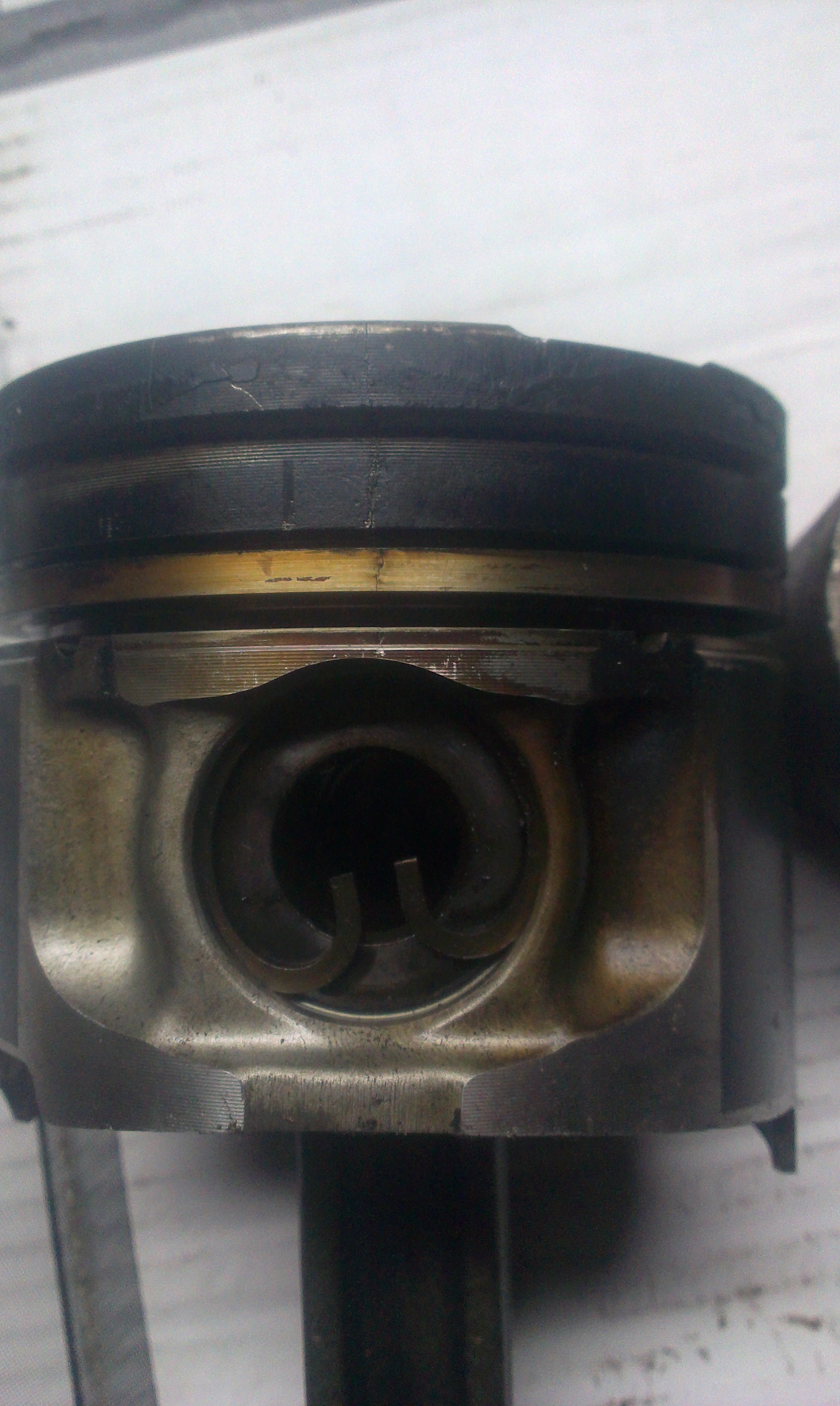

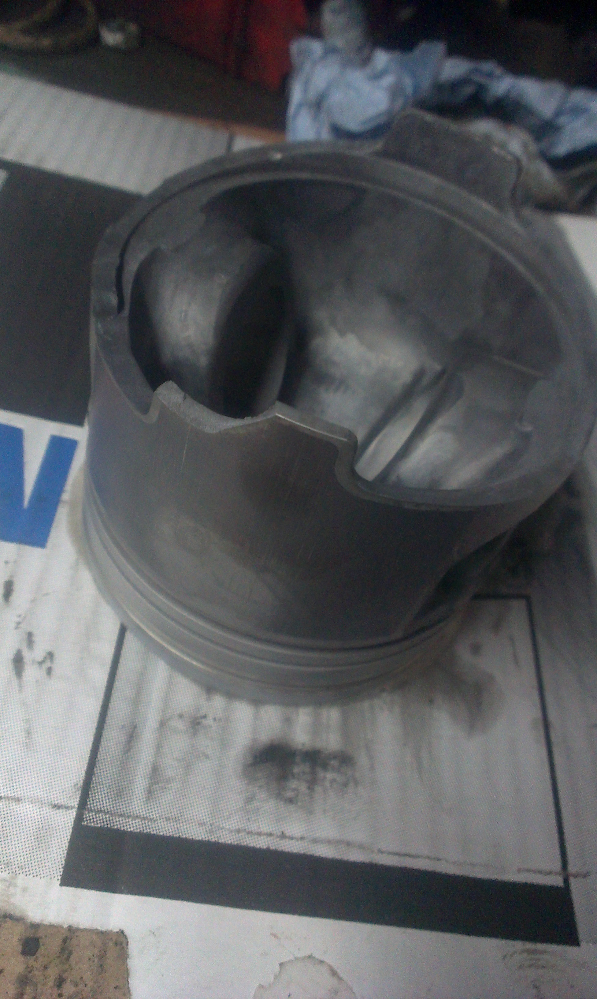

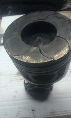

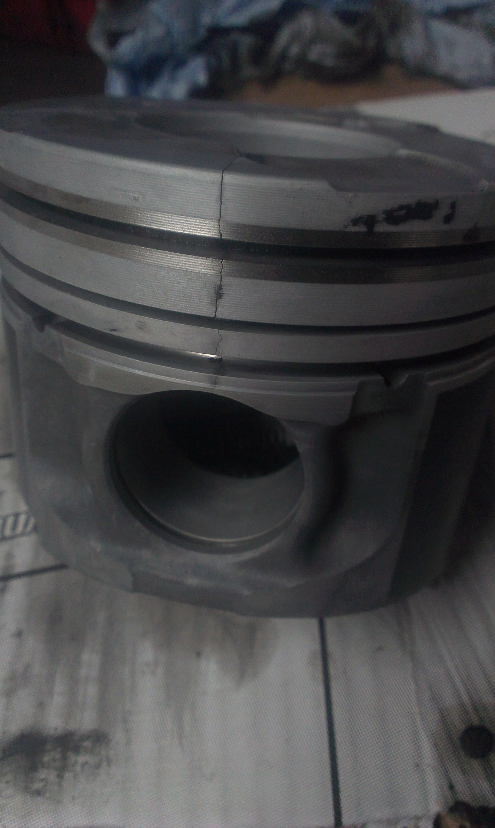

Добрался, наконец, до нормального компа
, Вот небольшой фотоотчёт после вскрытия.

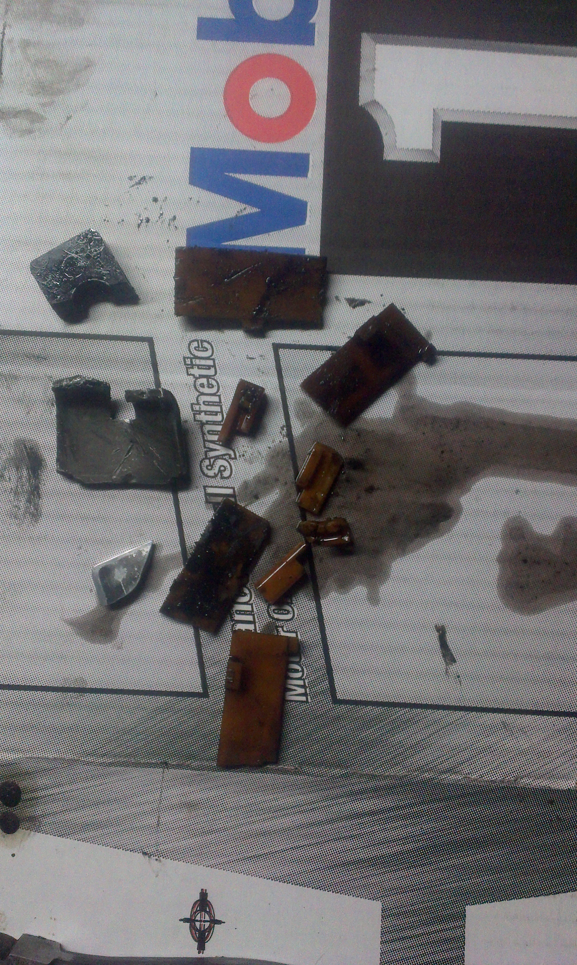

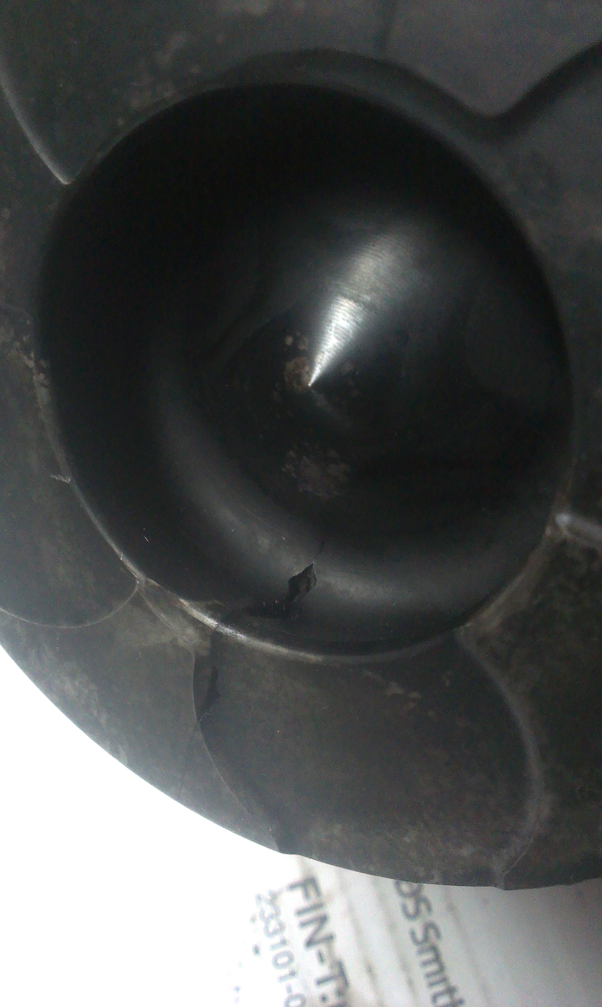

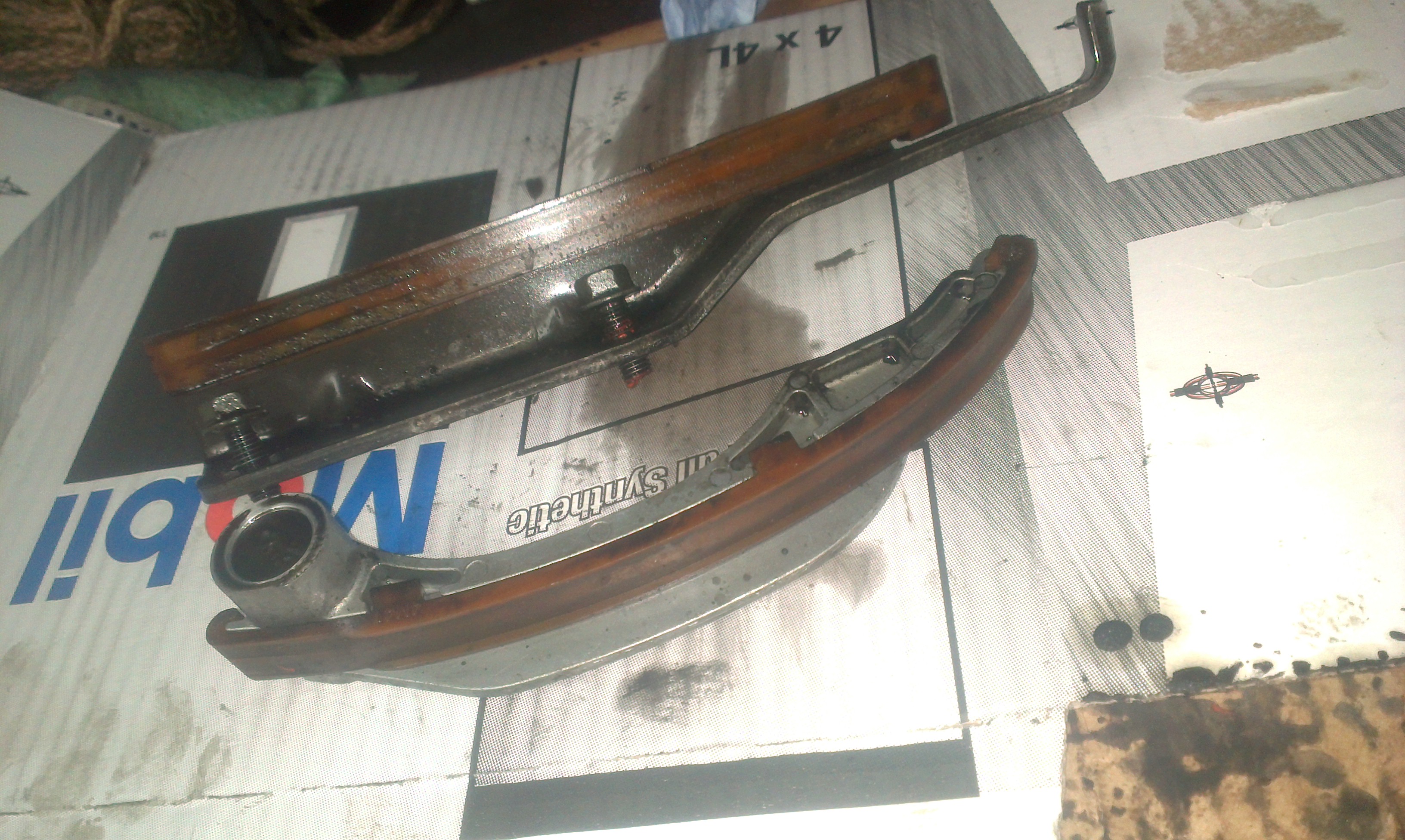

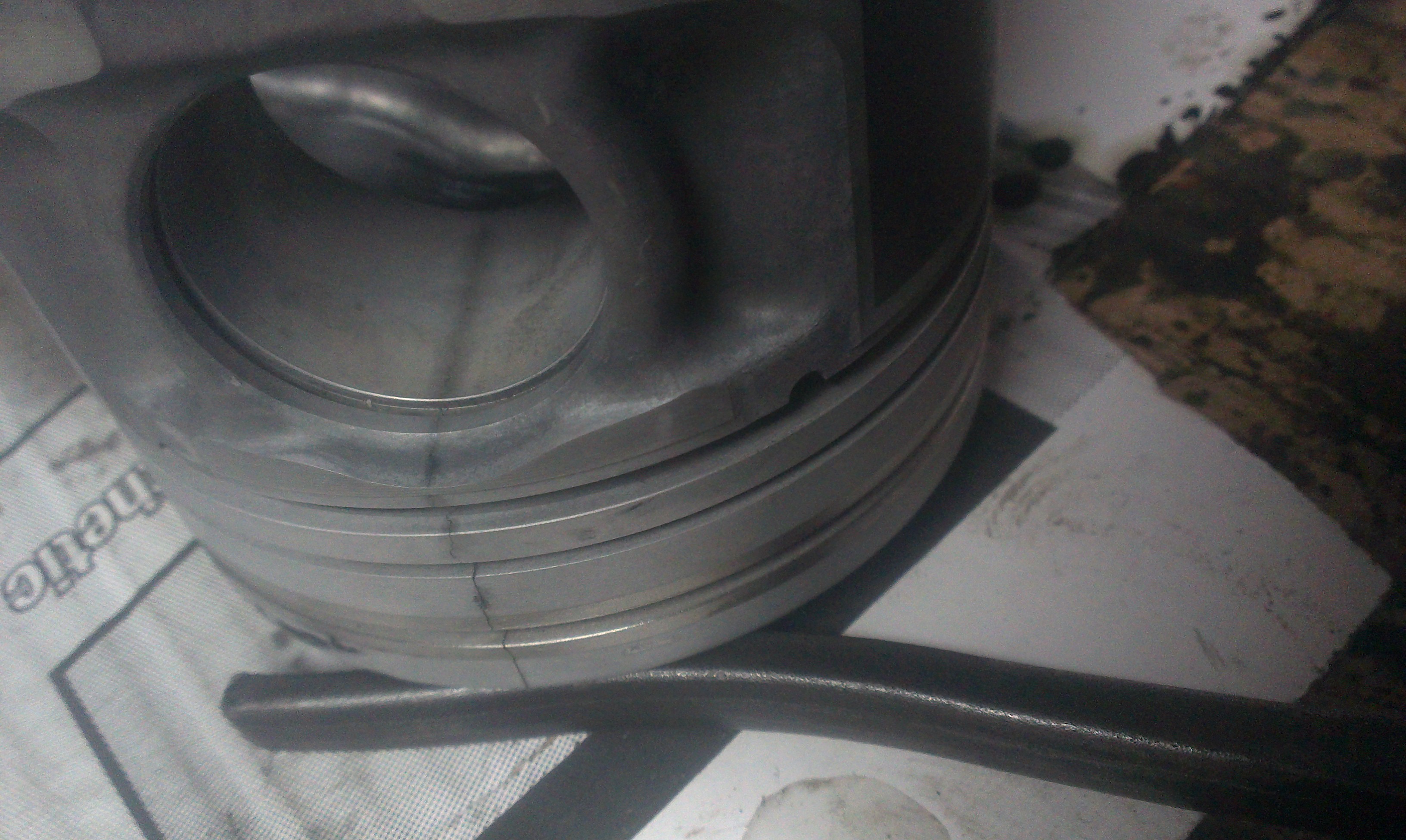

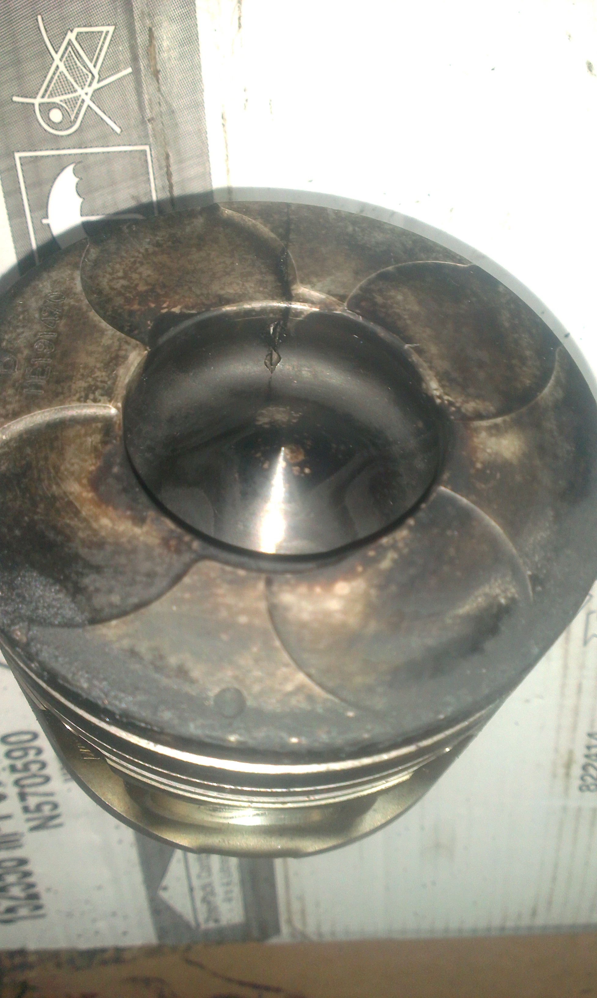

Как и было уже озвучено, причиной возникновения трещины в поршне явилось отсутствие охлаждения поршня из-за механического повреждения масляной форсунки. Виновник повреждения был обнаружен в поддоне - обломок нижнего успокоителя цепи. А так же кусок юбки пострадавшего поршня и часть поплавка датчика уровня масла и, видимо, части старого верхнего успокоителя. К слову, цепь сильно изношена, натяжитель цепи работал на 11 зубе.
Картинка видится такая: успокоитель, недовольный своей судьбой, пустился в отрыв. Прогулялся в поддон и устроил там потасовку с соседями. Ему, конечно, наваляли по полной, но и соседям досталось. Госпожа Поршень лишилась части своего наряда, Ссыкуну сломали нос, ну и Поплавку заодно прилетело. Это событие не прошло даром для всей конторы, страсти накалялись, без верного друга госпожа Поршень не долго смогла продержаться и , буквально сгорела на работе. А так, как должность у неё ключевая, то дальнейшая деятельность предприятия была невозможна.
Мораль. Следите за здоровой обстановкой в коллективе.
А теперь слайды:
