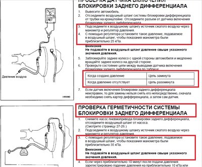

Смотри и наслаждайся.
https://youtu.be/5h-NFvsdZwY
Вакуум создавался через отвод сапуна.
Хочу сказать отдельное спасибо неверующему.
Если бы не ты, я и не полез бы сапун проверять. А он забит наглухо.![]()

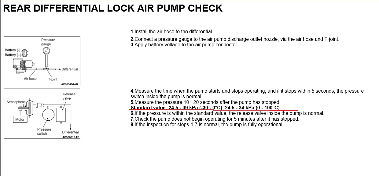

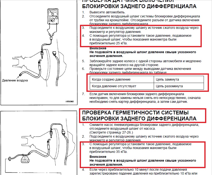

1. Сапун забит наглухо - но на блокировку жалоб не было.
А у того же Факира это проявилось сразу при заткнутом сапуне.
Вот чем ты объяснишь НЕ срабатывание блокировки на этом мосту в жизни?
2. Сколько ты там качков сделал для создания нужного разряжения?
А теперь представь перепад температур для этого.
Да, пусть Дима рассчитает.

Ну то что ты это обернёшь в свою пользу сомнений не было ни разу.
Сколько качков, да ХЗ, там насосик хорошо если пять кубиков есть. Я могу и вакуумную станцию подключить.
Но дело не в этом. Лень да и толку не даст, один чёрт вытаскивать все твои категорические утверждения что не включается, не научно, бинго, насосёт.
А во оно как не насасывает, вакуум держит, в отличии от давления ибо сальник хвостовика потеет.
У меня не включалась, так он зарос совсем недавно, и дальних поездок у меня не было чтоб мост существенно нагреть.
Опять же ты считаешь тепличные условия, а сапун может потерять проходимость когда мост нагрет, тоесть масло и воздух в нём.
И при охлаждении разряжение сразу будет значительным.
Опять же по поводу расширения трансмиссионного масла. Оно есть и очень значительное, об этом будет следующие кино, с оказией.
Так что Юра, бывает и возможно, только нужны определённые условия.
Тоесть разряжение на уровне 100мм рт ст, а это всего спустится с горы высотой в км.
Так же атмосферное давление может колебаться в этих пределах достаточно легко.
Вот такая занимательная физика.

Для изменения давления на 0.1 бар температура воздуха должна измениться всего-то на 27 градусовЖипер писал(а):Саша, ну не передергивай, ладна?SNOOPER писал(а): Онли для неверующего.
Ну а температуру Дима посчитает, если захочет.
Я не говорил, что это невозможно в принципе, я говорил, что естественно, просто забитым сапуном это не создать.
(ну разве что на крайнем севере зимой выехать из теплого бокса на улицу, в минус писят)
