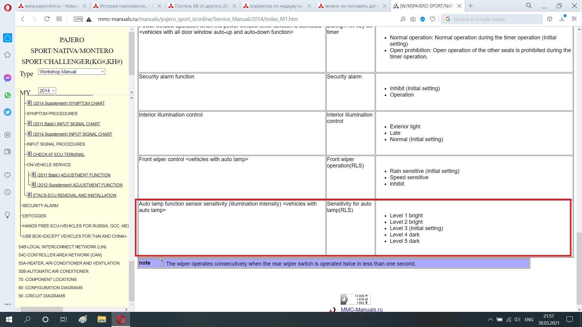

А что мешает поставить ДХО? датчик регулируешь на самое тёмное, и свет включается уже в сумерках.

SNOOPER писал(а): датчик регулируешь на самое тёмное
а можно с этого момента поподробнее?
в nmps etacs эту функцию искал, но не смог найти, а cintacs что-то непонятное ответил, а сейчас его ответа вообще не видно (
Сообщения: 57519
Поблагодарили: 4809 раз
можно ли поставить датчик дождя?
Это в костомации.

SNOOPER писал(а): Это в костомации.
cintacs так же ругнулся(
т.е., только к дилеру?

SNOOPER, так все-таки: кастомация это что?
искать обладателей MUT-3? или что-то еще?
Сообщения: 57519
belinex писал(а): SNOOPER, так все-таки: кастомация это что?
Увы в проге у Сергея нет этого пункта, так как етакс который я ему дал, не поддерживает датчик, он от Люси.
Нужно будет его в гости пригласить пусть на моём потренируется.))
Ну или мут

SNOOPER писал(а): датчик регулируешь на самое тёмное, и свет включается уже в сумерках
Вот, кстати, тоже поинтересуюсь, у кого можно подрегулировать? А то не прошло и 8-ми лет, как я наконец-то внедрил датчик света и дождя (стекло все никак не трескалось, зараза... ::-D:). Но, по сравнению с вторым автомобилем, свет включается рановато.

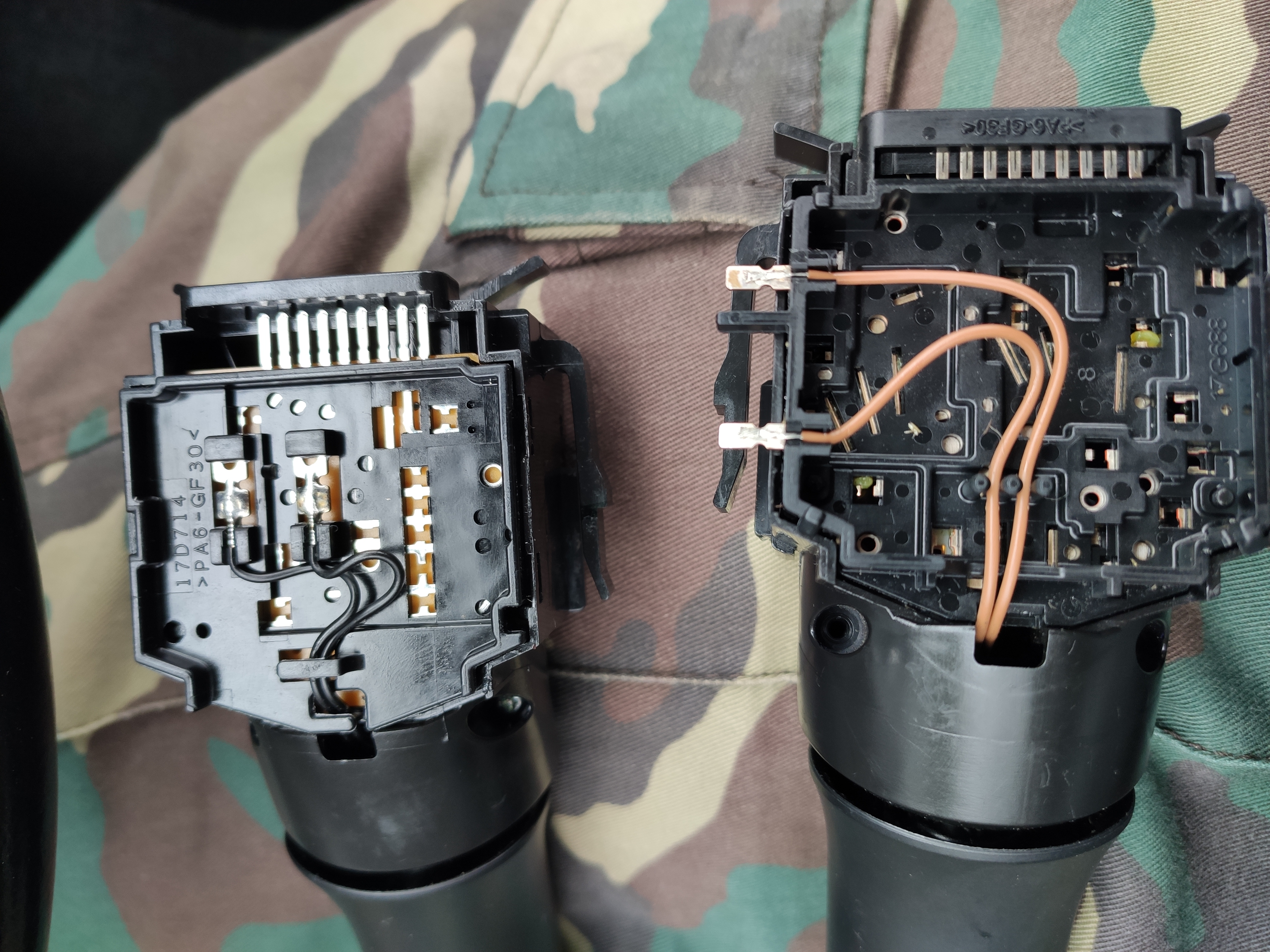

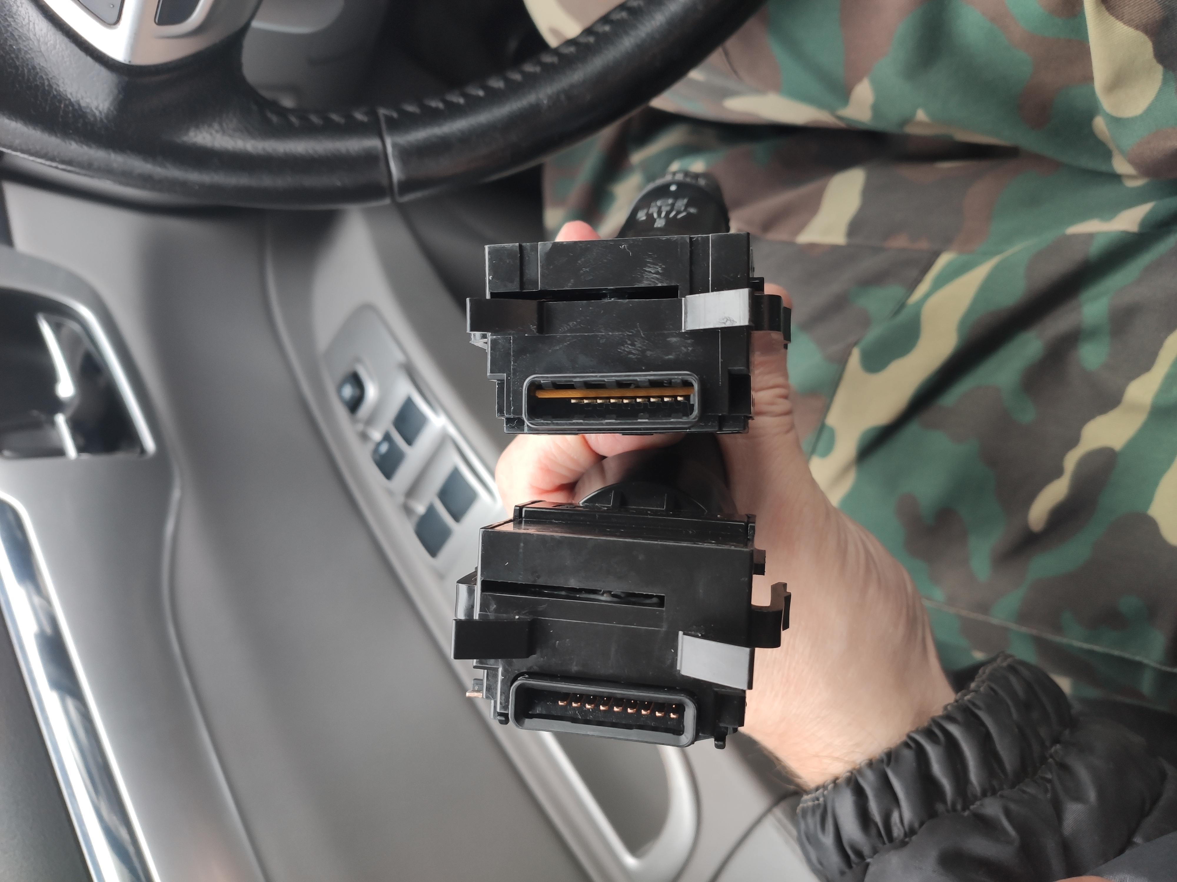

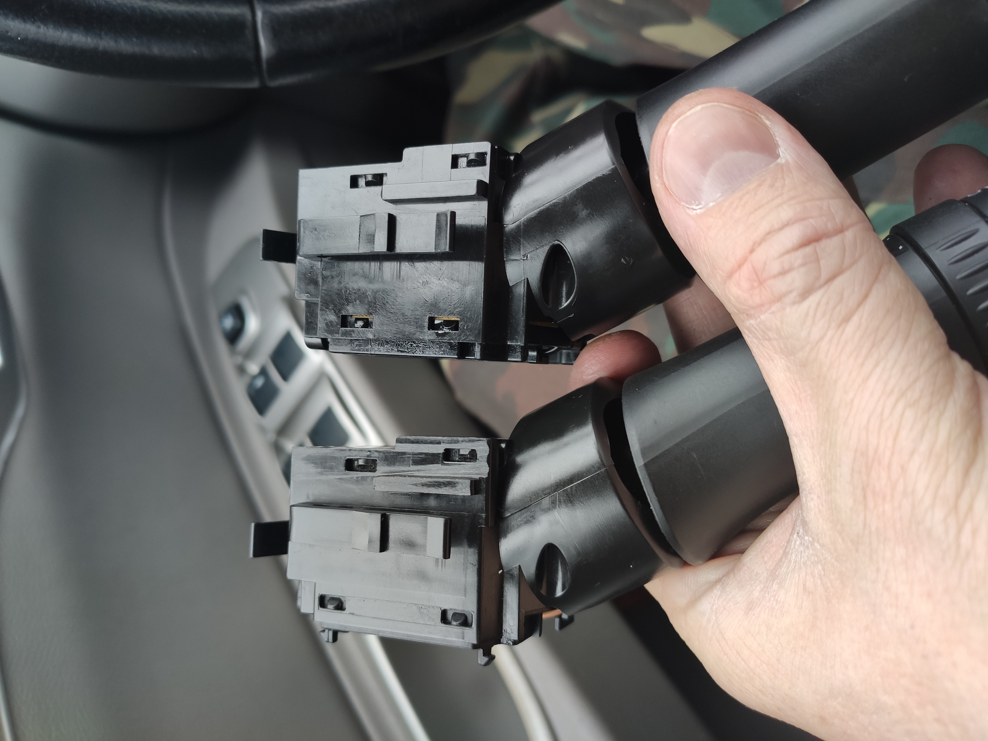

Кстати, для сомневающихся и покупающих с разборок - авто 2013 года, тайваньский, предмаксималка. Проводка была, датчик беушный (-01 на конце в партнамбере) от лансера подошел, левый переклюк с пыжа 4007 или 4008 тоже беу без проблем, а вот с правым лоханулся. Купил за тыщу, судя по всему от ASX (на указываемые номера на Авито ориентироваться так себе затея, пишут, кто во что горазд). Он, на первый взгляд, такой же, но направляющие, с помощью которых вставляется по месту, шире, плюс два концевика проводов незадействованных выведены вверх, а не на уровне платы закреплены, ну и еще небольшие визуальные отличия в нижней части. Ну и в финале, так как я все же решил его воткнуть (с помощью напильника подогнав ширину направляющих) - разводка на плате другая, половина режимов не работает, другая работает не в том алгоритме, как надо. Хотя кол-во разъемов и совпадает. Покатался временно со старым переклюком, потом купил в экзисте за 1300 новый 8612A021.

Реник писал(а): Вот, кстати, тоже поинтересуюсь, у кого можно подрегулировать?
У Кости, dr motor
Вот тут спросите
viewtopic.php?t=91678

а в чем был смысл замены правого, кроме заветной надписи "auto"? без нее тоже все хорошо работает )

belinex писал(а): а в чем был смысл замены правого, кроме заветной надписи "auto"? без нее тоже все хорошо работает )
Смысл в пришивании подворотничка (с) :)
Раз должна быть надпись "auto", так пусть будет. :*VICTORY*:
Ну и в ветке между строк идёт, что работает и со старым, но лучше поставить с надписью.
