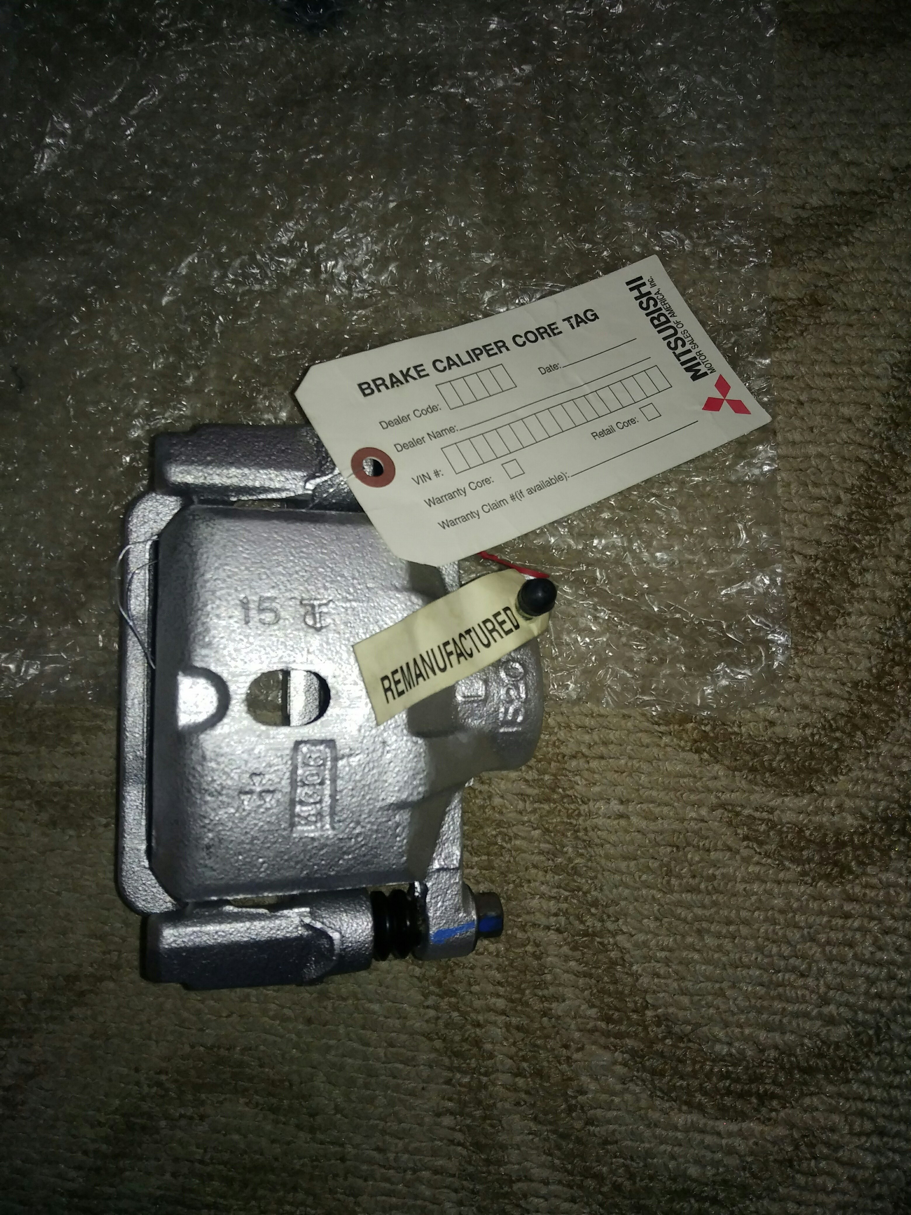

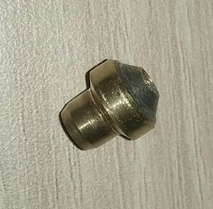

Napic писал(а): 11 май 2019, 11:54 У меня оба суппорта от П2 с одинаковым конусом - наружу.
да - похоже конус должен быть на обоих суппортах. Удалось вытащить конус из левого суппорта. Конус сделан вставкой - в принципе переставлю с родных суппортов.
Походу отдельно их никак не купить. Ни на одной схеме нет.
SNOOPER писал(а): 11 май 2019, 12:18 Нечего всякое Г.. покупать.
Ну тут вопрос наверное к Mitsubishi - нечего всякое Г.... продавать. Напомню - суппорта официально восстановлены и продаются под брендом Mitsubishi.

SNOOPER писал(а): 11 май 2019, 14:20 Лучше потом расскажите как из родных эту хню выковыривали.))
Саморезом подцепил и на себя. В принципе можно и проволокой - усилие там небольшое.

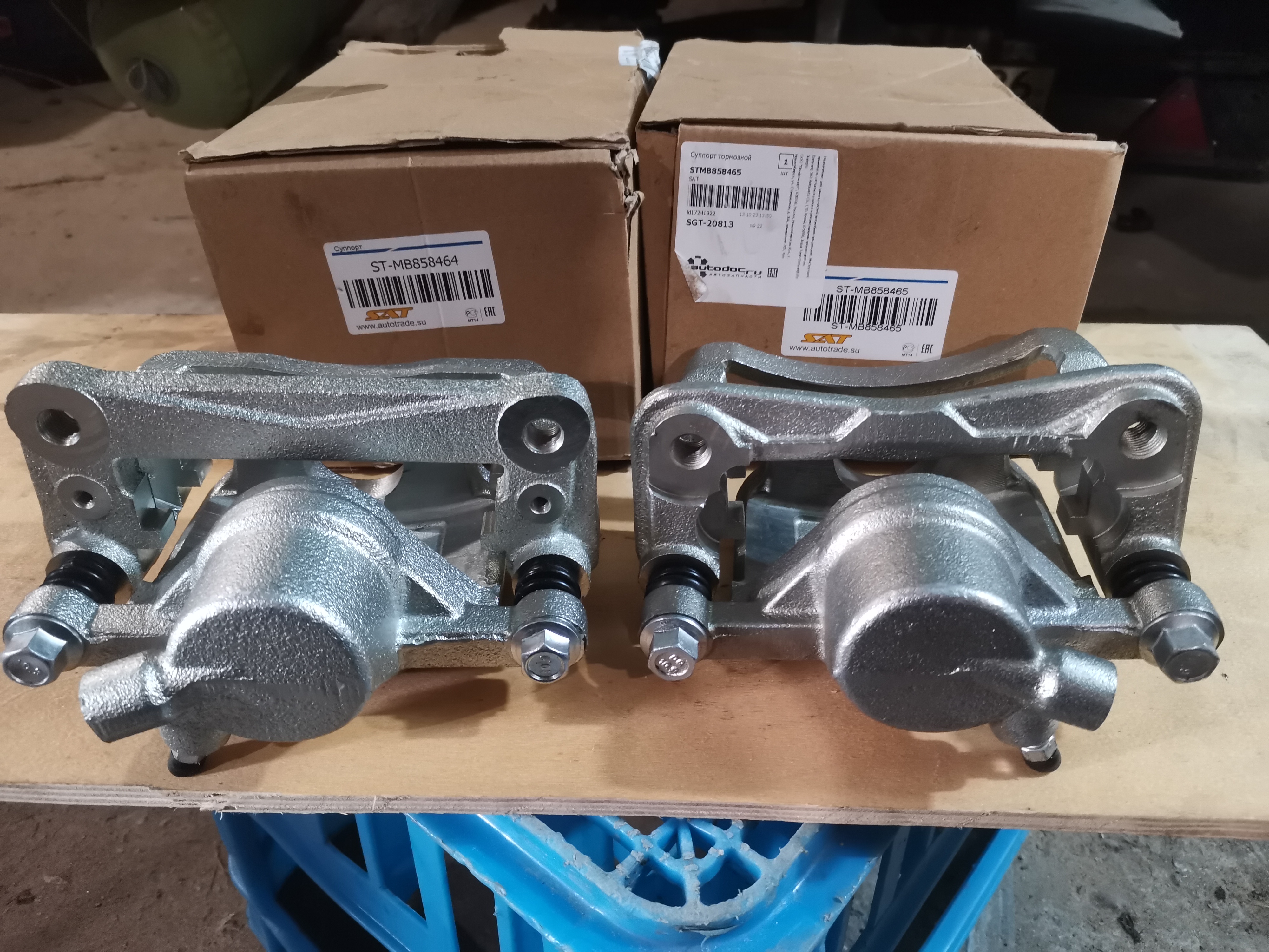

Всем привет. Родные задние суппорта уже менял на Febest, которые отходили три с лишним года и стали подклинивать. Просто тогда не встречалось информации, что правильнее поставить от Паджеро 2, а так бы это сделал сразу. Но лучше поздно... Заказал через Автодок SAT STMB858464 и STMB858465, а также ремкомплекты к ним фирмы Frenkit для замены. Первый раз Автодок привез оба левых суппорта, хотя на коробке указаны нормальные номера. Один сдал и перезаказал правый. Привезли, но оказалась на нем стоит другая скоба и она не подходит по размерам, номер соответствует. И все это каждый раз выясняется лежа под машиной. :nezl6:

Zjablik писал(а): 15 авг 2025, 07:41 Подскажите пожалуйста, кто-то сейчас продаёт б/у оригинальные супрорта (конечно задние и в сборе со скобами) от Pajero2
Процентов 30 спортов уже ездят на двоешных суппортах. Разборщики давно в курсе и ценник соответствующий. Живые найти сложно и ценник конь.
Zjablik писал(а): 15 авг 2025, 07:41 Какие из неоригинала посоветуете купить, те которые поставляются в сборе со скобами и размер поршня соответствует оригиналу?
Выше уже написали, SAT полностью аналогичен оригиналу по размерам. Поставляется со скобами.
Zjablik писал(а): 15 авг 2025, 07:41 Ну а может и от Делики тоже подойдут, если есть готовые поршня из нержи,
От делики подойдут (от четвертого поколения "булки"). Отличие только в диаметре поршня. Готовые поршни из нержи есть.

Бери SAT, как Тарас советует. Размер один в один с оригиналом.
