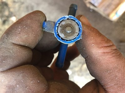

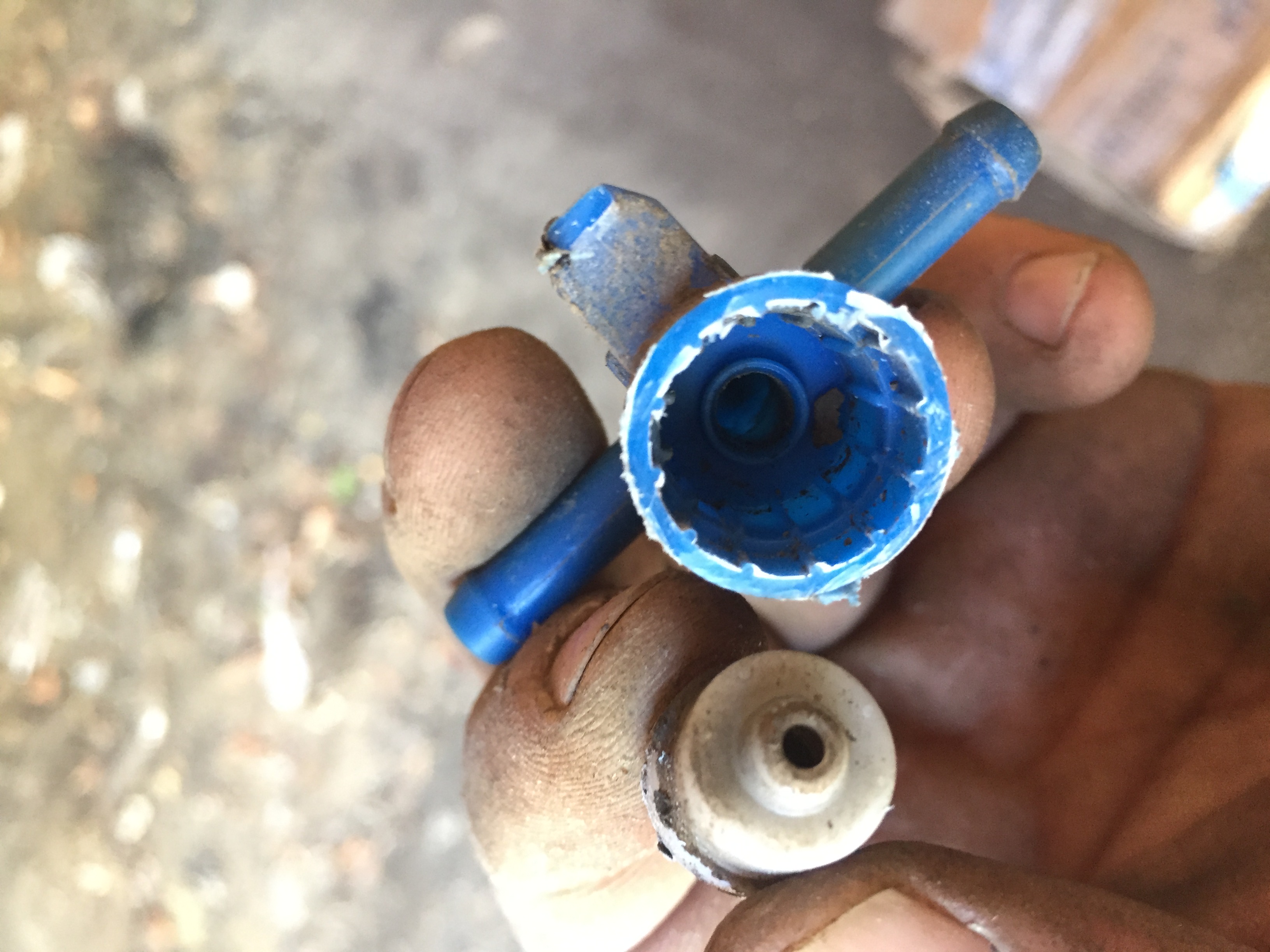

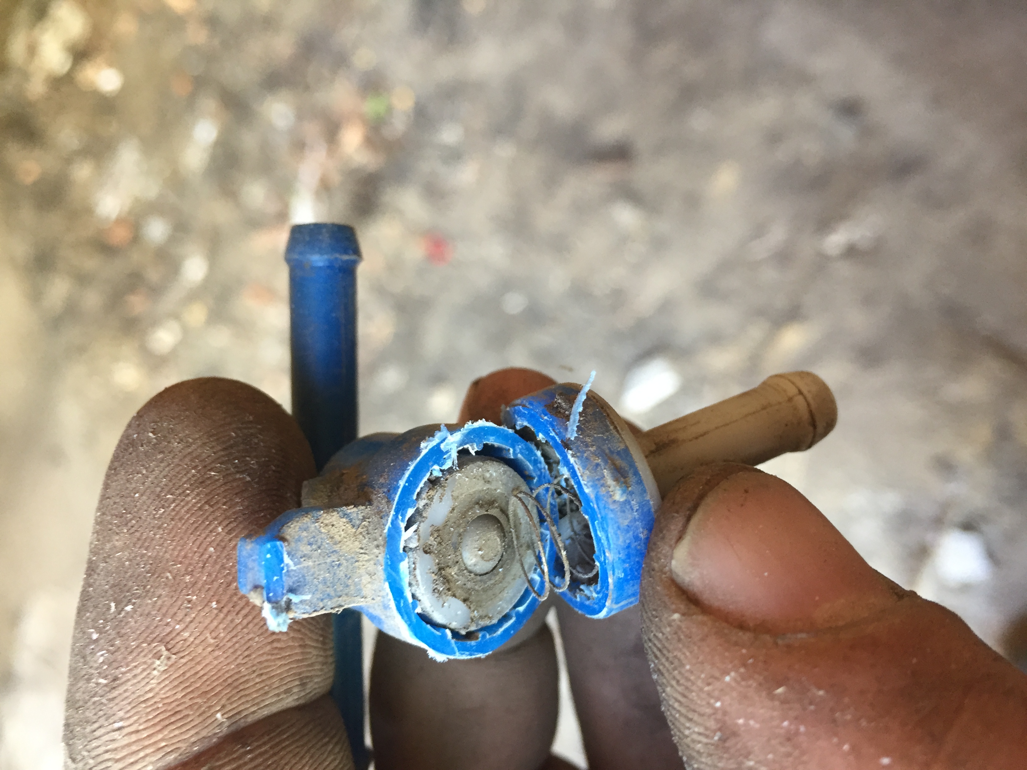

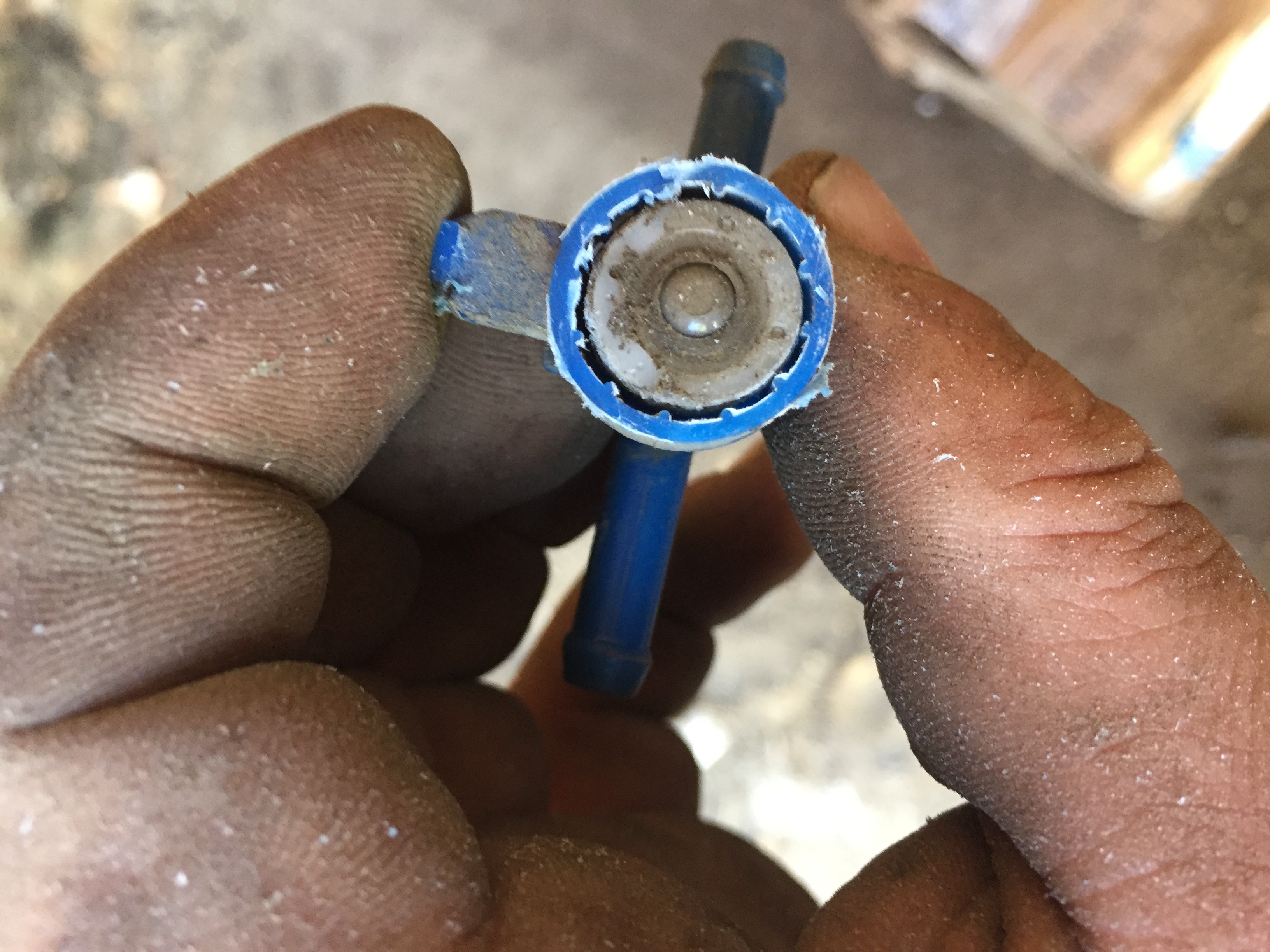

Тирада большая, так может начать с пробки бака? Так как она точно герметична, в этом я абсолютно уверен, так как заливаю с горкой топливо, и если бы она была не герметична, потеки на крыле были бы обеспечены, а так было, но со старой крышкой.
Филттрик тот что на фото абсолютно новый, и он четко в бак дуется беспрепятственно, а из бака с небольшим усилием.

Алексей, тема достойна категории Сергея, про мифы, так что как доберусь до горловины и поменяю этот клапан, на новый, старый распилю для темы.
Но твоя теория о атмосферном давлении пуста, так как она допускает запах топли рядом с машиной, так как ты сам верно заметил, топливо нагревается и испаряется а пары пахнут, так вот по нормам экологии, в европе с е1 не допускается запах топлива возле машины. А при учете того что топливо нагрето и интенсивно испаряется от иашины в районе праваго заднего крыла, был бы запах солярки.

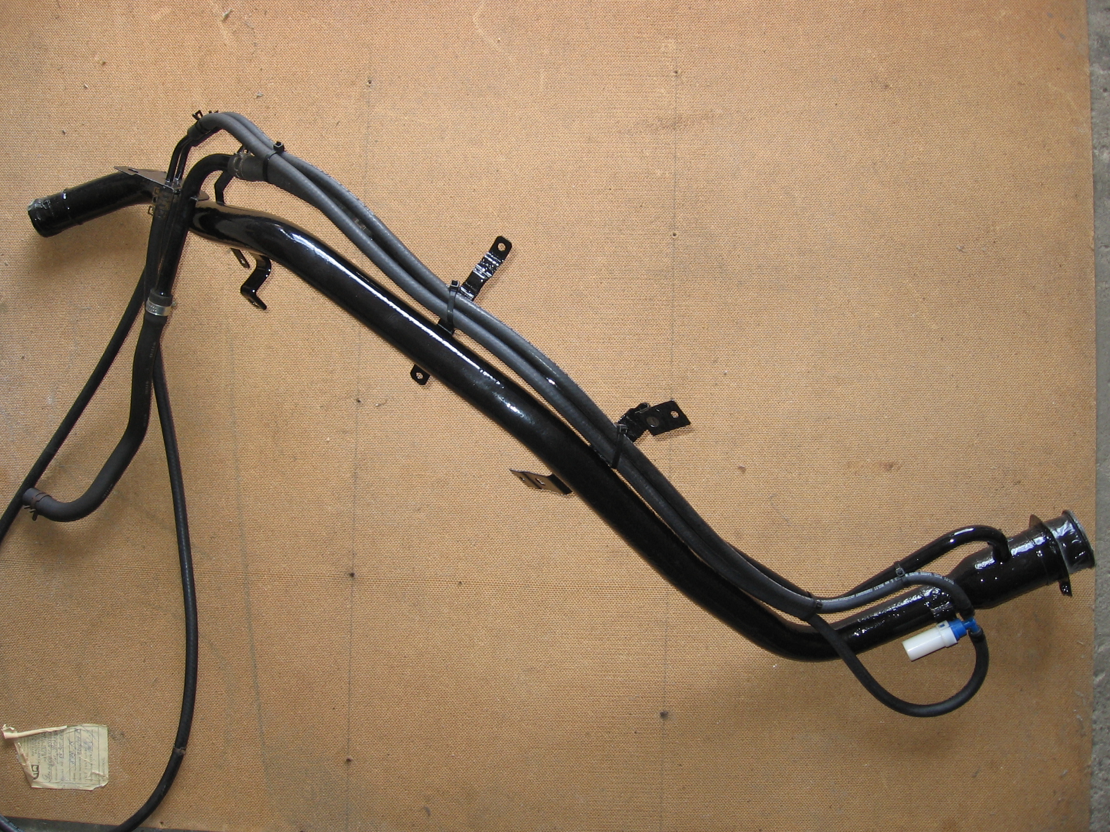

Я сегодня облизал две пробки от дизельного П3 - свою и в машине, которая сейчас у меня в ремонте. Внутрь пропускает, наружу - нет.
Что до пластиковой фигни под крылом, я свою тоже разбирал полностью, но это было года три назад. Пару месяцев назад, во время ревизии наливной трубы, я его просто поболтал в банке с водой и продул воздухом. Конструкцию нихрена не помню, если честно. Если предположить, что в маленьком пластиковом устройстве, которое я называю "фильтриком", всё-таки стоит пружинка и шарик (т.е.что-то типа обратного клапана), то вырисовывается простой и понятный алгоритм поддержания в баке давления, близкого к атмосферному, а при длительном простое - равного ему.
1. Если в баке образуется разрежение - пробка заливной горловины запускает в бак воздух, давление в баке стремится к атмосферному.
2. Если в баке образуется избыточное давление - через один или оба дыхательных клапана, по шлангам, оно отводится к пластиковой фигне под крыло, которая стравливает его наружу, давление в баке стремится к атмосферному. Но возникает вопрос - если эта фигня работает на сброс, то зачем надевать на неё защитный цилиндрик с отверстиями?..
Такшта если не работает клапан в пробке или забита грязью высокотехнологичная фигня под крылом, "пшик" или "вздох" неизбежны. И то, и другое свидетельствует о небольшой и быстро устранимой проблеме и никак иначе.

Алексей, попрошу удалить тебя твой пост, про то что я засираю мозг, юным не окрепшим паджероводам, ведь это делаешь ты, и до тебя начинает доходить уже это, но ты упорно не хочешь верить в мою правоту. Крышка дуется в обратную, но давлением. Если ты еще раз попробуешь выдуть воздух но с усилием толжен будешь услышать ракочущий звук срабатывания клапана, не хочешь дуть, разбери крышку от таза, там такой же клапан по принципу.
за клапан, который ты упорно называешь фильтром, авторитетно заявляю, он тоже в себя безпрепятственно пропускает атмосферное давление, но в атмосферу он выпускает только, когда это давление выше атмосферного, величину не подскажу, но он легко продувается ртом, но при этом хорошо слышно срабатывание клапанка. А сетка ввиде пластикового колпачка нужна, на случай крупного мусора, в случае когда бак резко охлаждается, при броде или еще каком казусе.
Ты мне писал, что разбирал этот фильтрик, жду фото!!!

2. Я мог ошибиться по поводу конструкции пластикового устройства, на которое закольцованы шланги от клапанов системы дыхания. Я разбирал его три года назад и подробностей не помню. Лезть туда только ради того, чтобы сделать фотографии, у меня нет ни желания, ни времени. У меня есть несколько клапанов, снятых с баков, но и с ними я возиться, разбирать и фотографировать не буду, мне надо работать, и так уже очередь. С пробкой - она легко работает "на впуск", и это главное. На выпуск должны работать клапаны. Даифигсними, с клапанами и пробками. Не важно, как и что работает, главное - давление в баке должно стремиться к атмосферному, избыточное давление либо вакуумление - это признак проблем. И никто меня в обратном не убедит.
Через мои руки прошло немало П3 и что, получается, все они неисправны,т.к. при отвинчивании пробки не происходит "пшика"?
Смешно и неудобно...

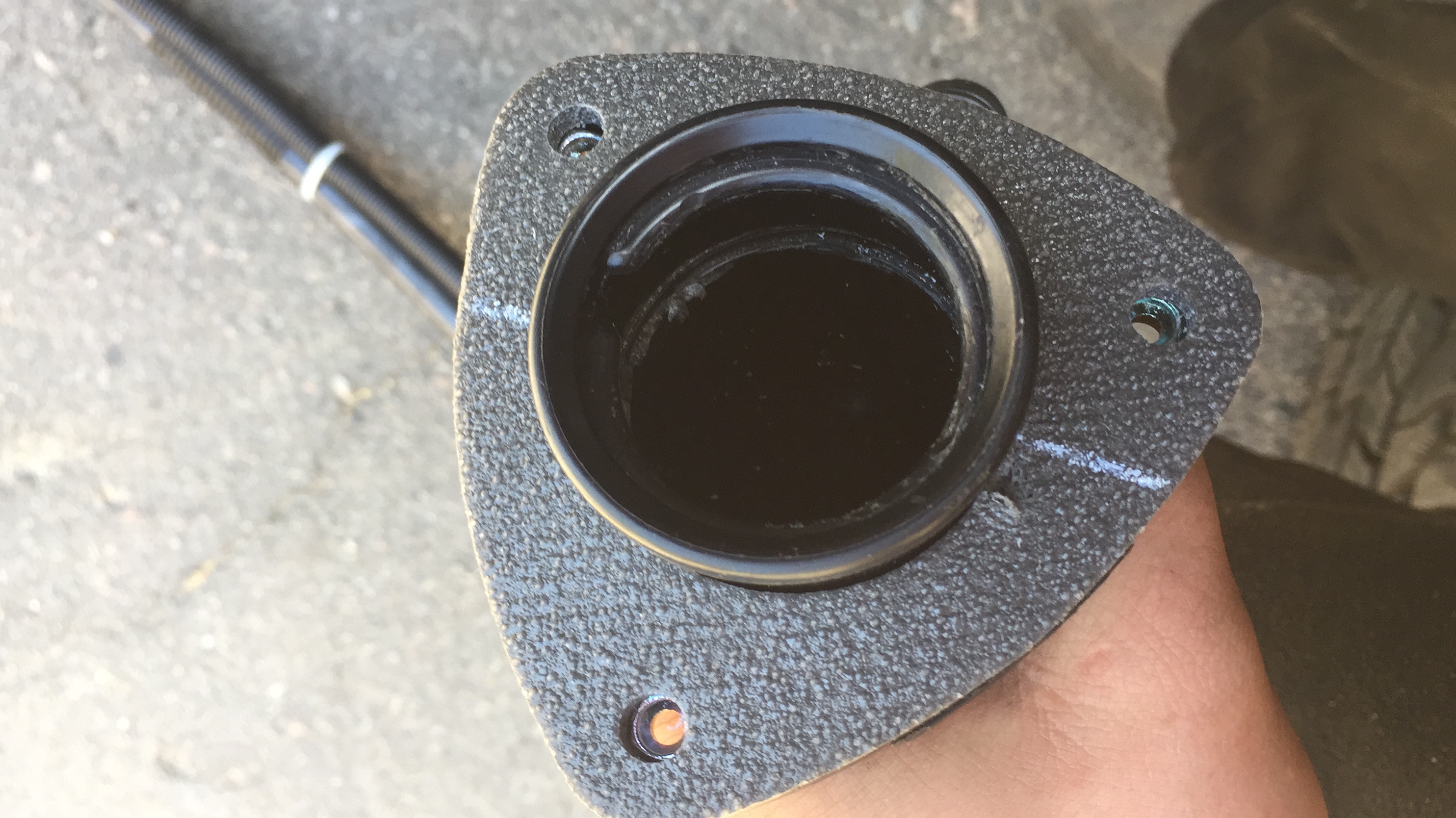

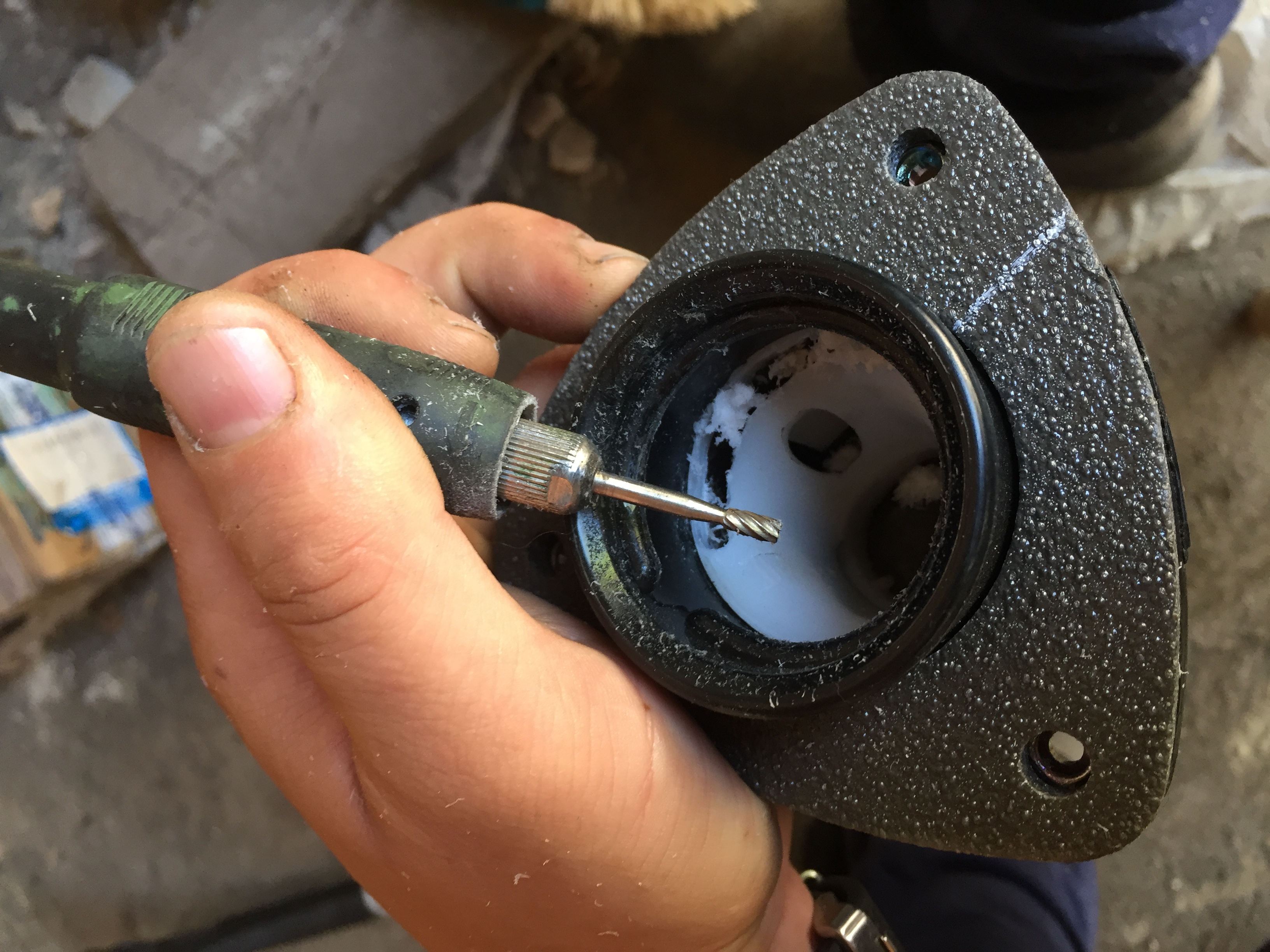

P.S. Порылся в архиве. Нашёл фото по обработке своего личного бака и восстановлению горловины. Снимок, приведенный ниже, сделан 19.06.2014. (выходит, не три, а четыре года назд я там ковырялся). На нём наливная труба с горловиной, шлангами системы дыхания (установленными вместо сгнивших трубок) и чётко виден этот пластиковый узел, не имеющий чёткого названия ни в одном из каталогов. Я неоднократно говорил, что у меня бзик на чистоте. Так что рупь за сто, что я его разобрал до копейки, чтобы вылизать. Разобрал-вычистил-собрал-забыл. Вот подробных фото не делал, уж извини. И сделать их смогу только к концу лета, когда будет замена наливной трубы на пластиковую, от GM.
В других ветках также хватает твоих неверных утверждений и что самое главное - неграмотных советов. До поры - до времени я не ввязывался в споры, но Сергей прав: это словоблудие надо прекращать. Или хотя бы бороться с ним по мере сил и возможностей. В чём я теперь намерен ему помогать. Как говорится, "Платон мне друг, но истина дороже"."бак по задумке находится под давлением, о чем свидетельствует «пшик» при откручивании крышки, если его нет система не герметична"

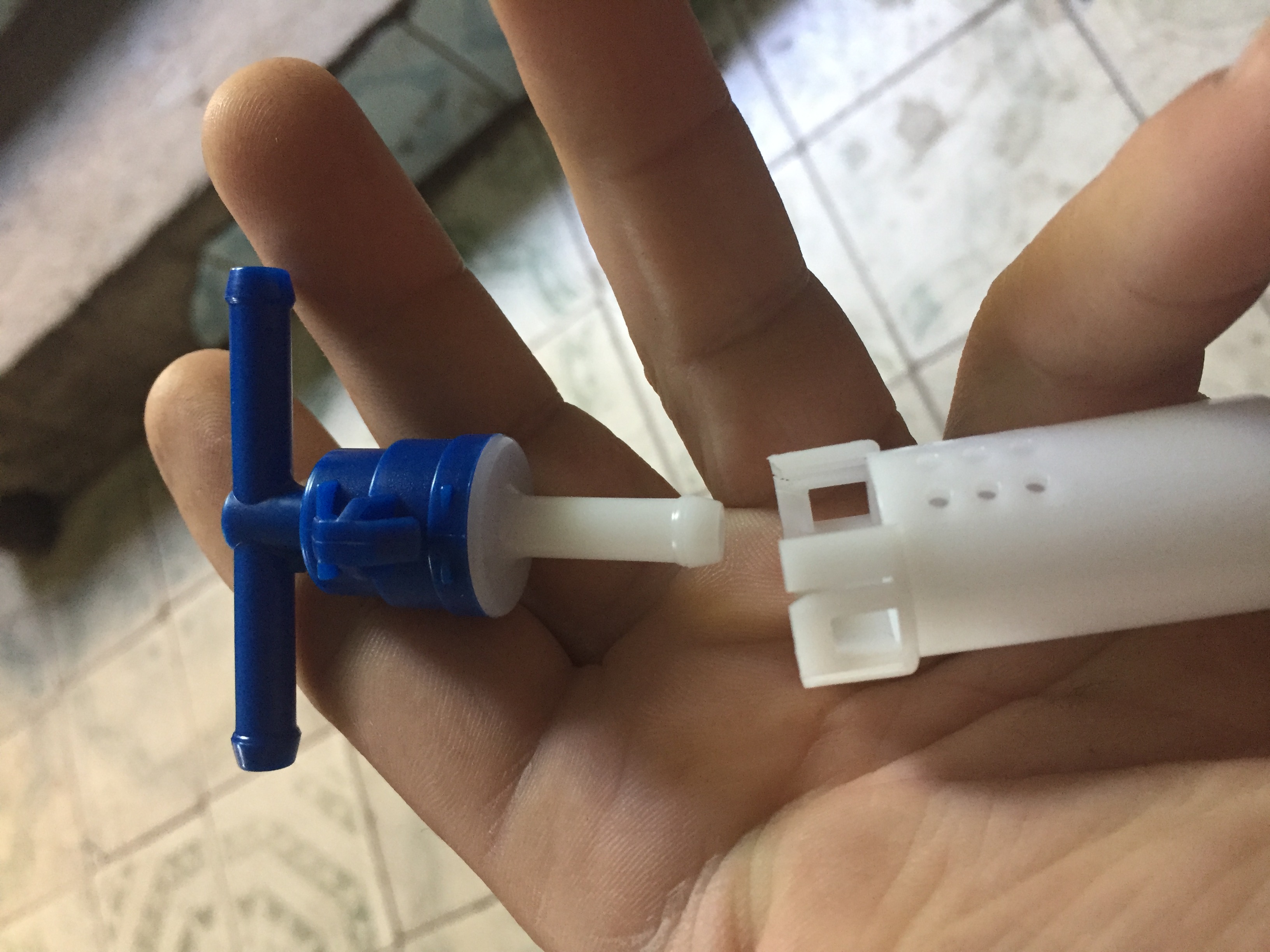

Ну и что бы закончить спор, это не фильтр это клапан! Фото подтверждают мое предположение, что в баке избыточное давление (выше атмосферного) клапан снабжен 2 клапанками, один пропускает воздух в бак препятствуя созданию в нем разряжения, второй выпускает пары топлива, только после того как их давление пересилит пружину.

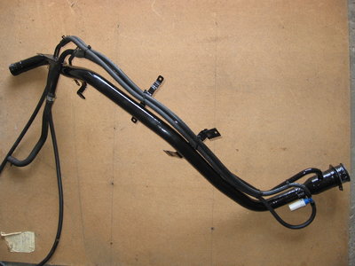

Всем здрасте Злыдня можно по-подробней про пластиковую горловину от GM планирую ревизию бака и горловины этим летом. И еще подальше от спускного клапана меньше соляркой пахнет.
- SmoAG
- Сообщения: 7842
- Двигатель:: 4m41
- Откуда: Воронеж
- Откуда: Воронеж
- Благодарил (а): 99 раз
- Поблагодарили: 541 раз
Re: вода в топливном фильтре
На сколько мне известно, Алексей, еще не ставил горловину, так что лучше ознакомьтесь с этой темой по ссылке http://pajero4x4.ru/bbs/phpBB2/viewtopi ... 9&t=165538Александр 72 писал(а):Всем здрасте Злыдня можно по-подробней про пластиковую горловину от GM планирую ревизию бака и горловины этим летом. И еще подальше от спускного клапана меньше соляркой пахнет.
от себя добавлю что полет с ней нормальный, единственное пришлось удалить клапан пистолета, тк в него не все пистолеты пролазят, но зато после удаления можно заливать с любого пистолета. (фото позже прикреплю)
