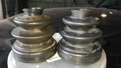

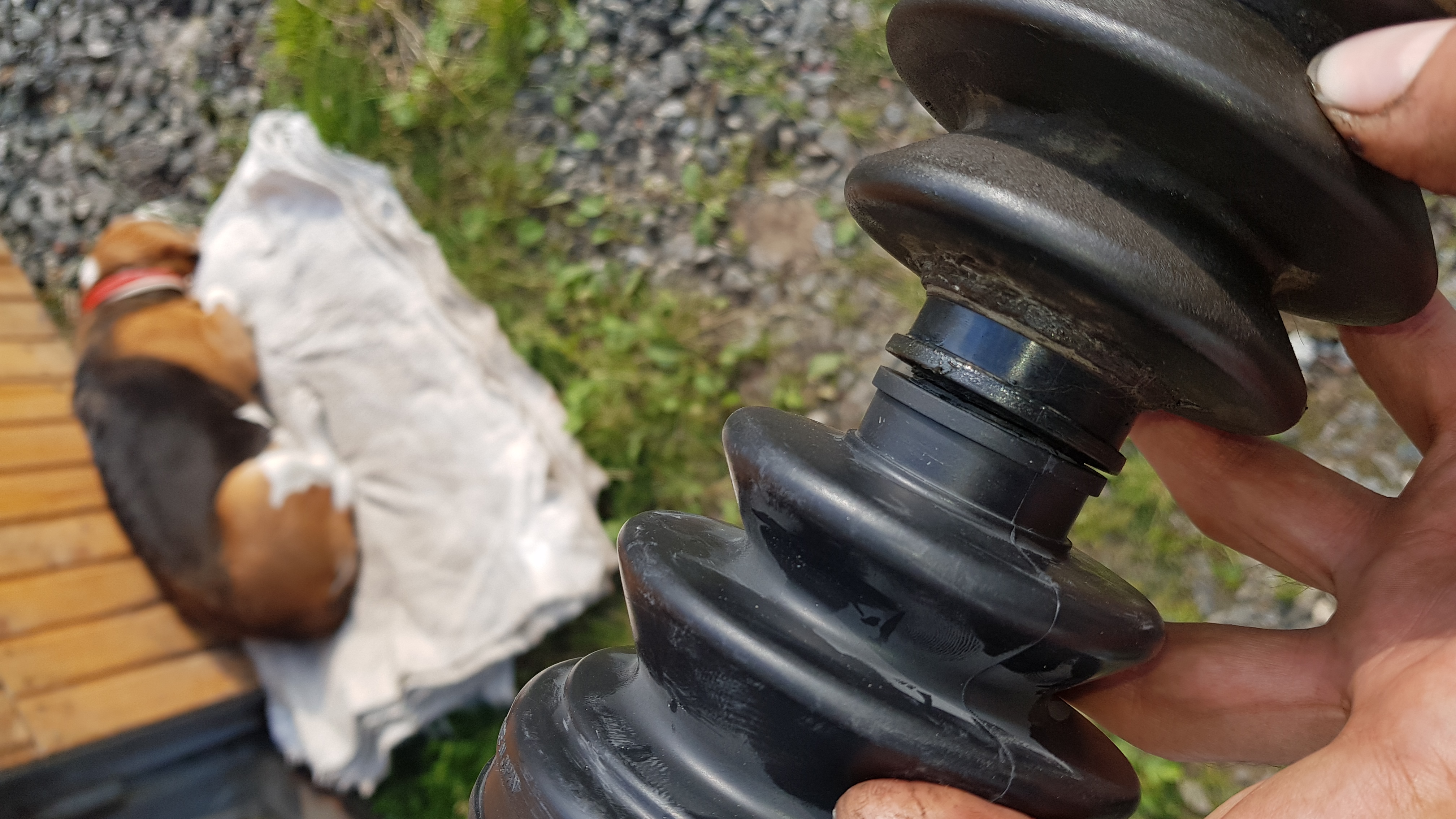

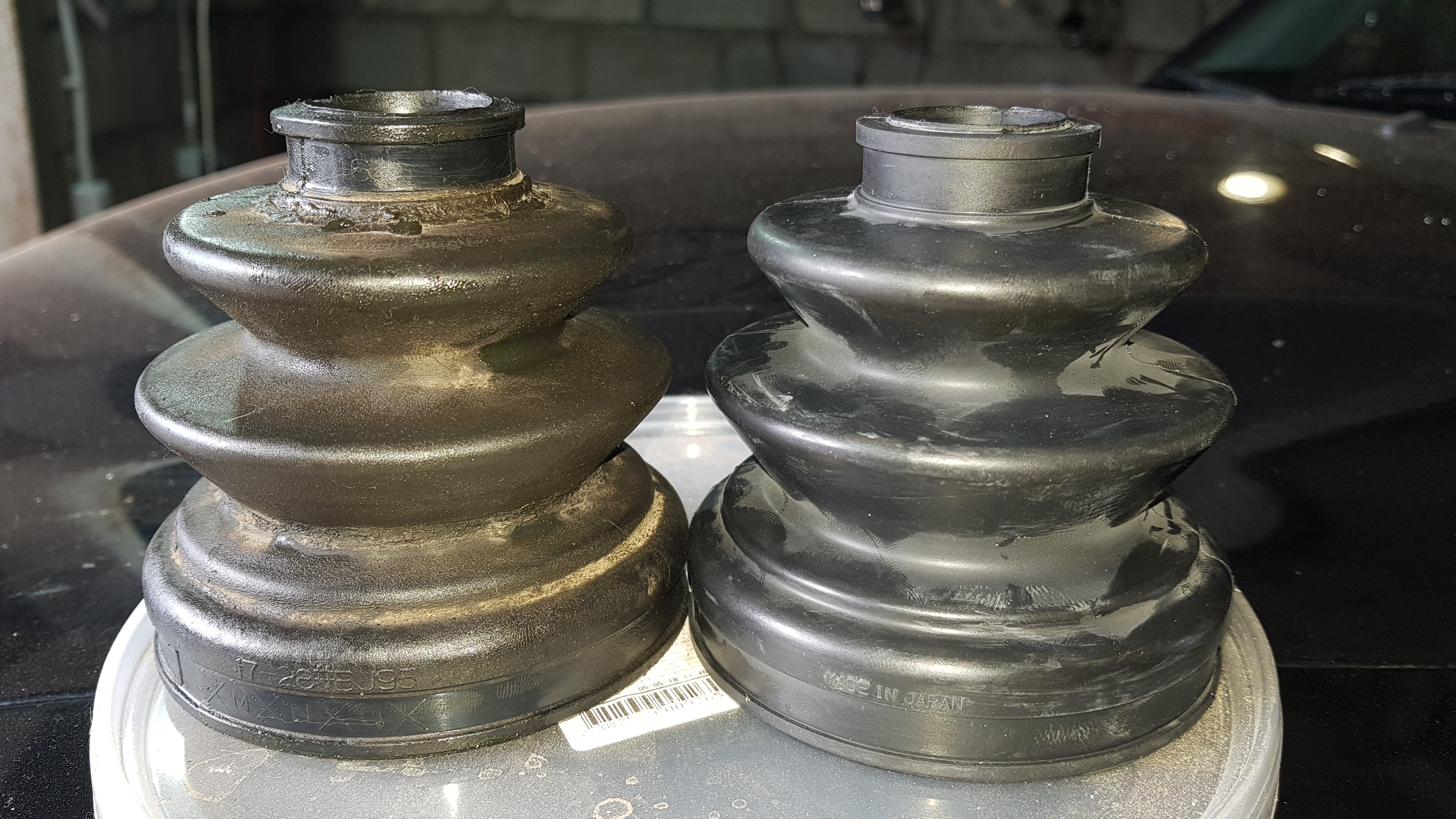

а... сам спросил, сам и отвечаю...
Maruichi 66-420 = D24-D80-H90
Maruichi 52-416 = D25-D81-H90

Еще не заменил...но по габаритам ШРУС он.

Вот будешь менять - скажи потом, сыграла эта разница в 1мм какую-то роль или нет.
Ну в смысле ощутилась ли она хотя бы руками.

Этот 1 мм по диаметрам руками навряд ли ощутится. Шейки на валу и корпусе внутреннего ШРУС имеют диаметры D27 мм и D83 мм. Пыльник оденется, но вот для резины будет дополнительное растяжение на 3 мм по длине окружности. Если по большому диаметру этим и можно пренебречь, то по малому не желательно.hc2hunter писал(а):Вот будешь менять - скажи потом, сыграла эта разница в 1мм какую-то роль или нет.
Пыльник Maruichi 52-416 = D25-D81-H90 есть точна копия штатного пыльника NTN. Штатные пыльники фиксировались хомутами NTN, в комплекте с новыми хомуты ленточные. Оставил штатные, затянулись они очень плотно, можно считать их даже многоразовыми... 2...3 замены точно выдержат.

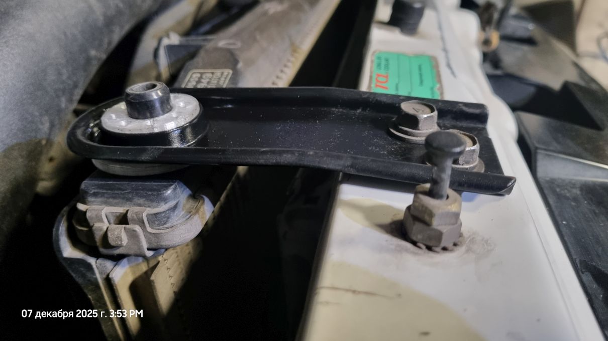

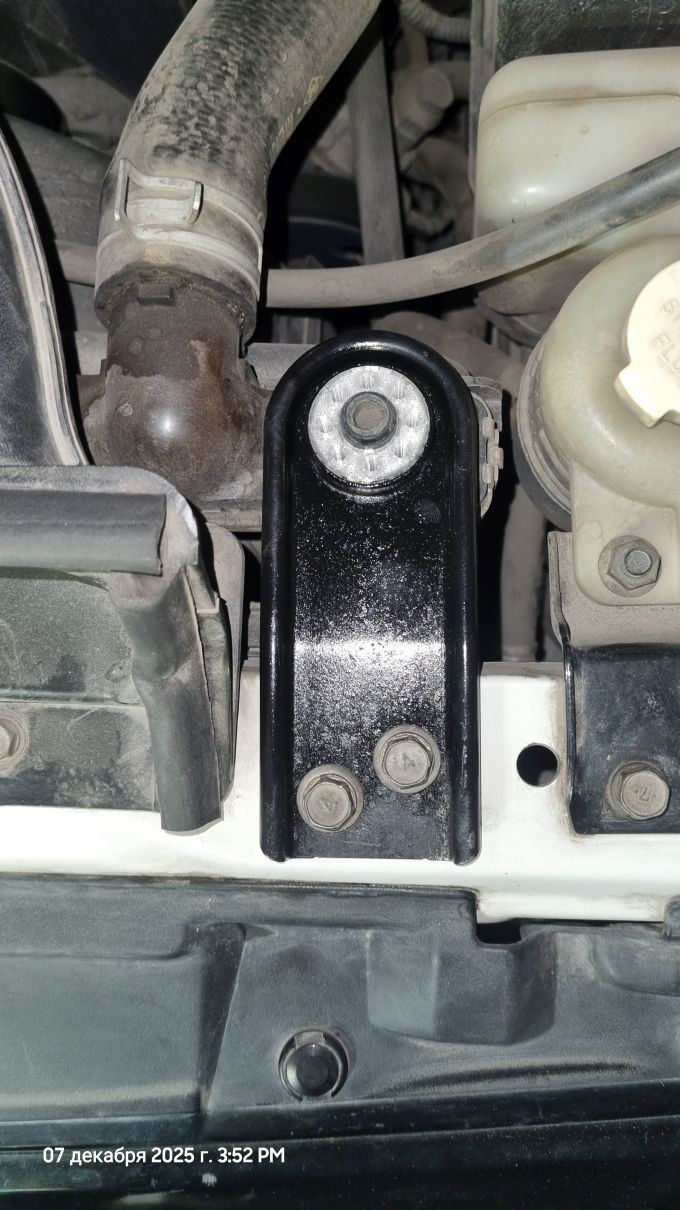

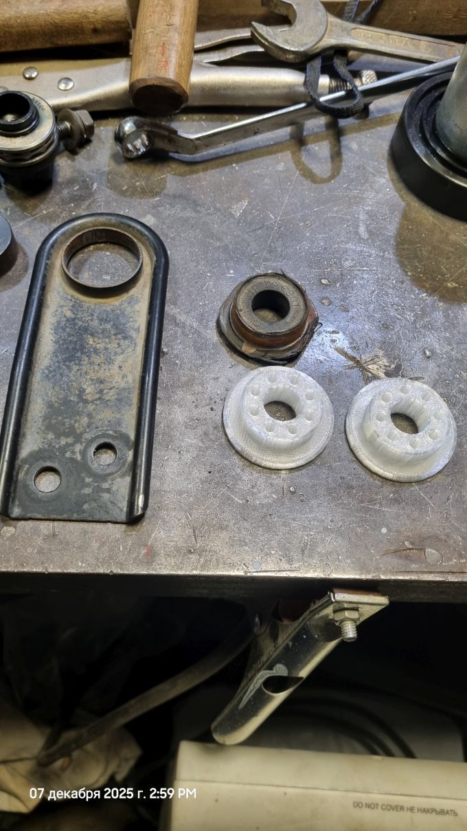

Вот предложение сэкономить от 0,5 до 2 рублей на верхнем креплении радиатора. Сделано на 3Д принтере, материал - TPU 95A.

Что прям доплатишь????

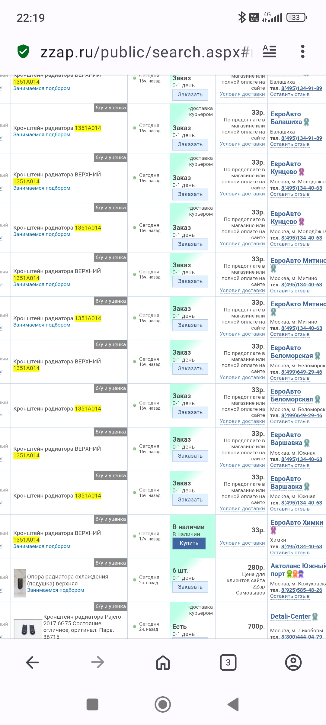

33 рубля это в Евроавто бушная деталь и возможно негодная.
А я печатал из полиамида кронштейны крепления проводов датчиков АБС, вместо отваливающихся ржавых железячек. Там уже на несколько тыщ вопрос.

Белорусские рубли?
А вообще я сделал, а потом только цену посмотрел на екзисте. А такой магазин, как у тебя даже не слышал.
