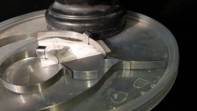

Этот 1 мм по диаметрам руками навряд ли ощутится. Шейки на валу и корпусе внутреннего ШРУС имеют диаметры D27 мм и D83 мм. Пыльник оденется, но вот для резины будет дополнительное растяжение на 3 мм по длине окружности. Если по большому диаметру этим и можно пренебречь, то по малому не желательно.
Пыльник Maruichi 52-416 = D25-D81-H90 есть точна копия штатного пыльника NTN.
Штатные пыльники фиксировались хомутами NTN, в комплекте с новыми хомуты ленточные. Оставил штатные, затянулись они очень плотно, можно считать их даже многоразовыми... 2...3 замены точно выдержат.
Штатные хомуты NTN
Штатные хомуты NTN
