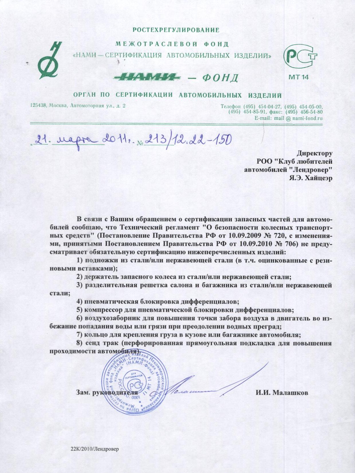

Есть письмо НАМИ, что установка шноркеля не является изменением конструкции и обязательной сертификации сами шноркели потому не подлежат

Banderlog писал(а):Есть письмо НАМИ, что установка шноркеля не является изменением конструкции и обязательной сертификации сами шноркели потому не подлежат
давно уже не актуально

Что-то я не припомню такое письмо. Может в письме инфа о том, что шноркели не подлежат обязательной сертификации?

Есть перечень товаров подлежащие обязательной сертификации, шнорка в нем нет.

Перечень компонентов подлежащих обязательной сертификации на ТР РФ "О безопасности колесных транспортных средств"
Сертификат соответствия на технический регламент необходимо оформлять на следующие виды компонентов транспортных средств:
1. Двигатели с искровым зажиганием
2. Двигатели с воспламенением от сжатия
3. Оборудование для питания двигателя газообразным толивом
4. Системы нейтрализации отработавших газов
5. Сменные системы выпуска отработавших газов двигателей в том числе глушители и резонаторы
6. Колодки с накладками в сборе для дисковых и барабанных тормозов, фрикционные накладки для барабанных и дисковых тормозов
7. Аппараты гидравлического тормозного привода
8. Тормозные механизмы в сборе
9. Детали и узлы механических приводов тормозной системы
10. Диски и барабаны тормозные
11. Аппараты пневматического тормозного привода
12. Камеры тормозные пневматические, цилиндры тормозные пневматические
13. Компрессоры
14. Узлы и детали рулевого управления транспортных средств
15. Рули мотоциклетного типа
16. Колеса
17. Шины пневматические для легковых автомобилей и их прицепов
18. Шины пневматические для грузовых автомобилей, автобусов и их прицепов
19. Шины пневматические для мотоциклов и мопедов
20. Восстановленные пневматические шины для автомобилей и их прицепов
21. Сцепные устройства
22. Задние и боковые защитные устройства грузовых автомобилей и прицепов
