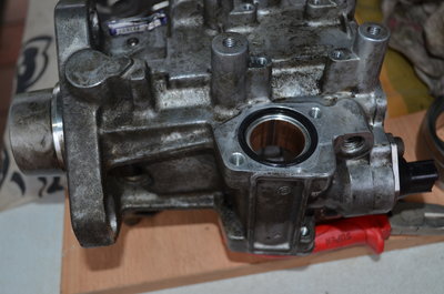

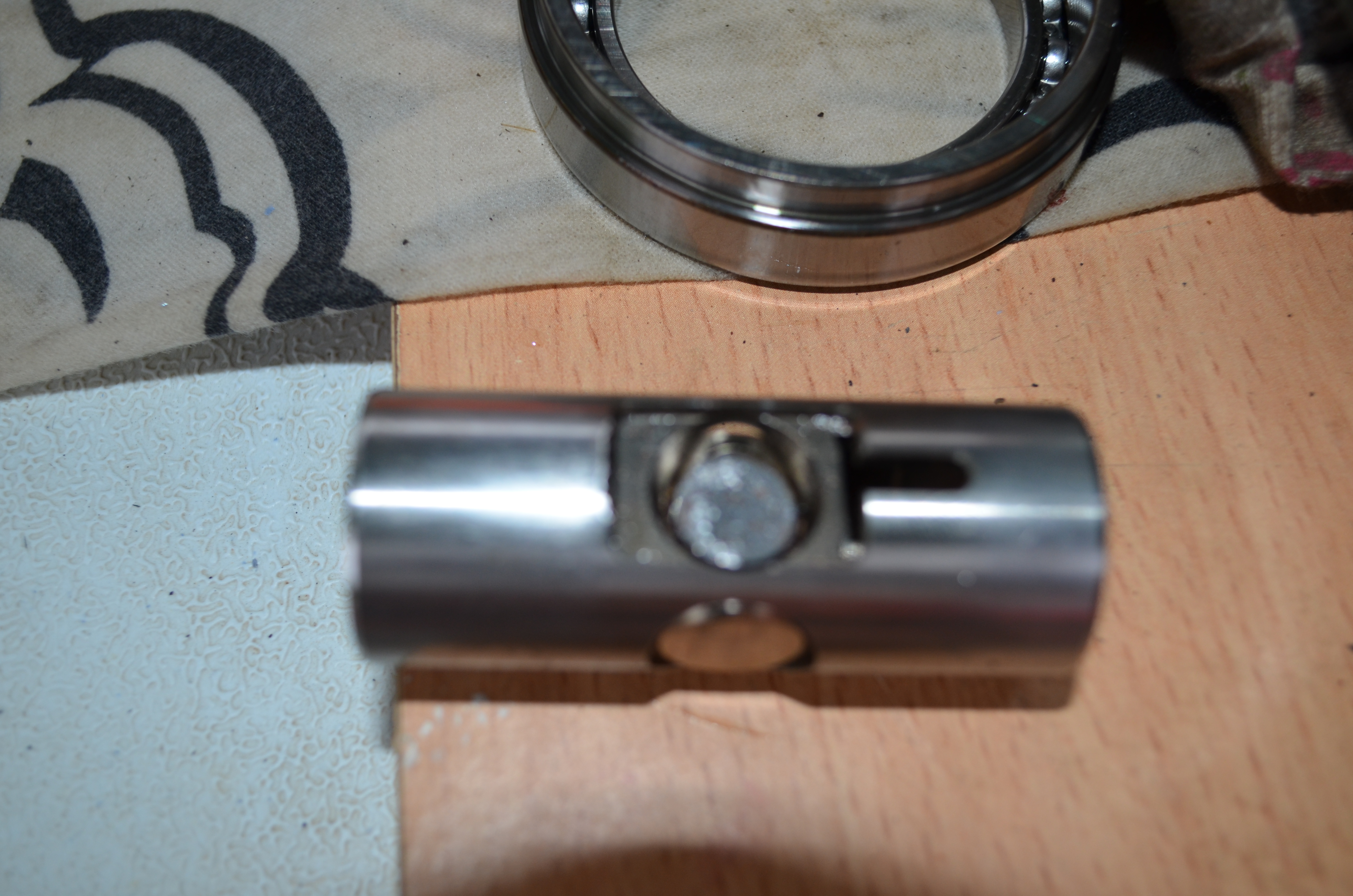

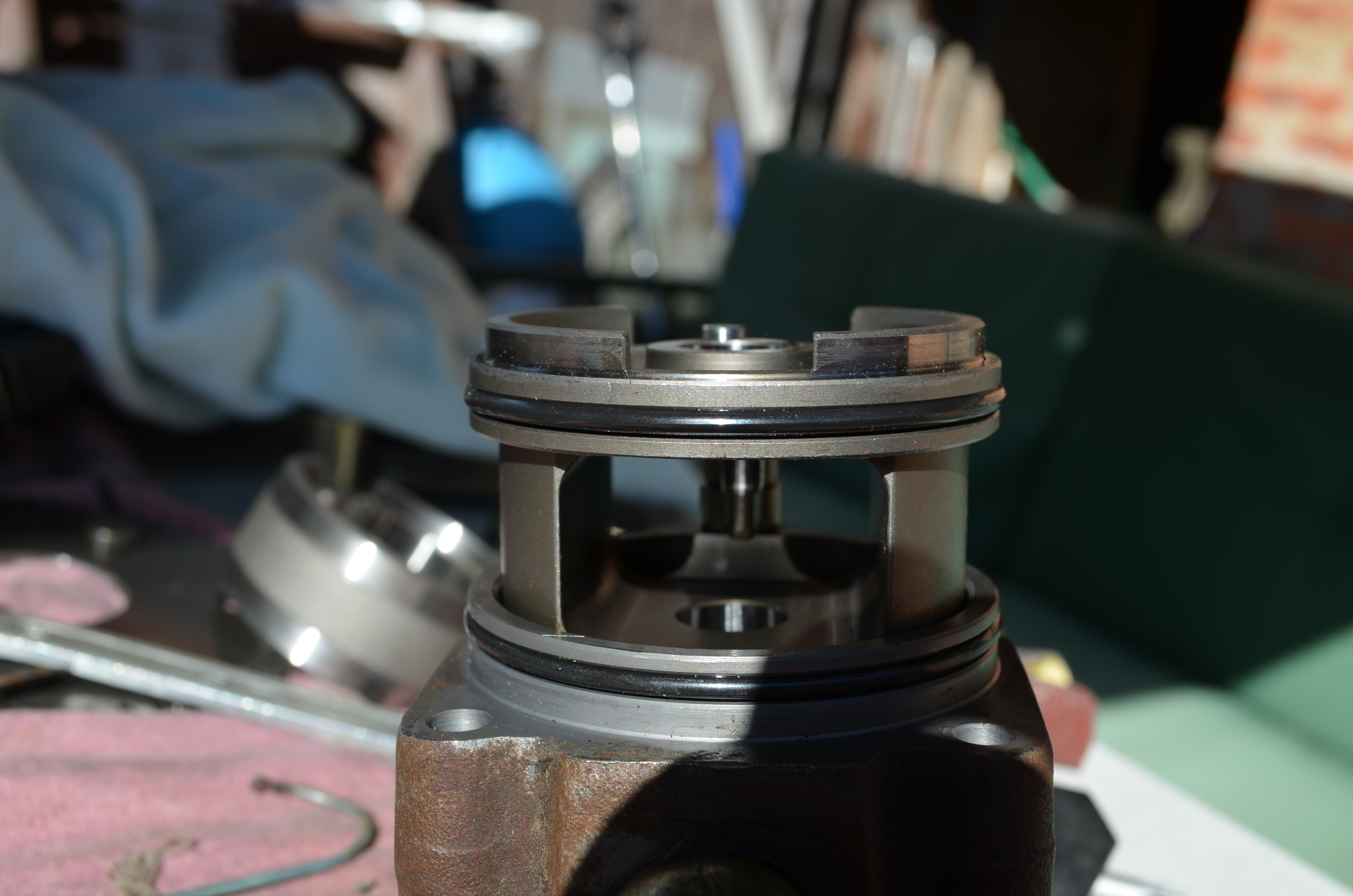

Мужики,я попрошу без флуда,здесь идет ответственный процесс и читать посты ниочем мне не интересно.Володь,все разобрал,съемник купил за 250 рублей.Теперь фото:втулки поршня - одна хорошая вторая имеет задиры,на поршне где обломок торчит с левой стороны как бы наплыв образовался,думаю от удара когда сломался шип.Втулку закажу токарю из какого металла,из бронзы?Поршень токарь шлифанет чтоб убрать образовавшийся наплыв.Теперь советы,что нужно сделать,может что то упустил?

чего и следовало ожидать
при таком раскладе- тнвд бэ-у, пускай и нерабочий- но с нормальным корпусом, таймером (поршнем), кулачковым кольцом- по итогу обойдётся дешевле
материал втулок- если я что-то в чём-то понимаю- оловянистая бронза, но утверждать в данном случае остерегусь- поскольку конкретной информацией не владею

Не трогай родные втулки, только в крайнем случае. У тебя царапнуло не "основную, работающую) втулку. Наждачка 800 и 1000 водостойкая, палец и усердие. Не перестарайся. С поршнем тоже что бы не перестарались. Сразу поршень, потом работа с втулкой. Не переусердствую. Изготовленную втулку может начать возить по корпусу. Но всё равно придётся искать кольцо. Я думаю что рано думать о покупке другого корпуса.

Vitalya-74, я ничего не хочу сказать
НО- сУдя по фото, характер повреждения- просто аццкий
когда отправляю корпус в регион- даже "каверны" на втулках являются поводом для "выбраковки"

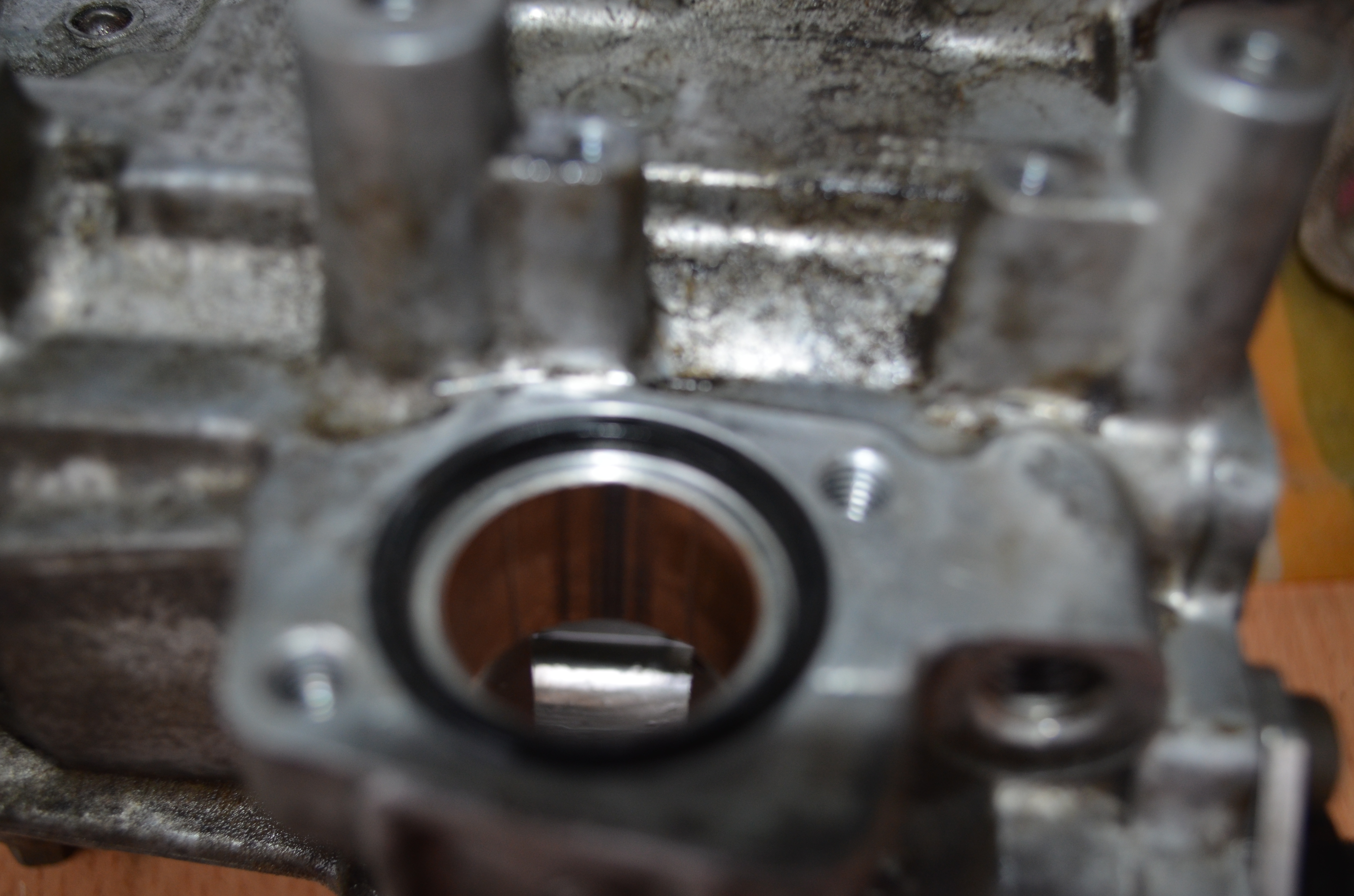

Володь,целиком доверяю тебе,выбери которое по крепче. Сегодня встречался с токарем,показал ему поршень и втулку в корпусе задранную,он сказал что ничего страшного на вскидку не видит, посмотрит при другом освещении и увеличении.

токарь просто не знакОм с наукой "гидродинамика" :)

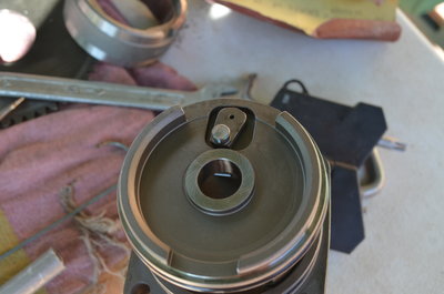

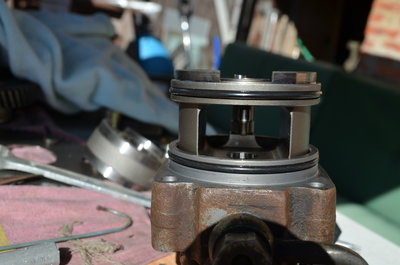

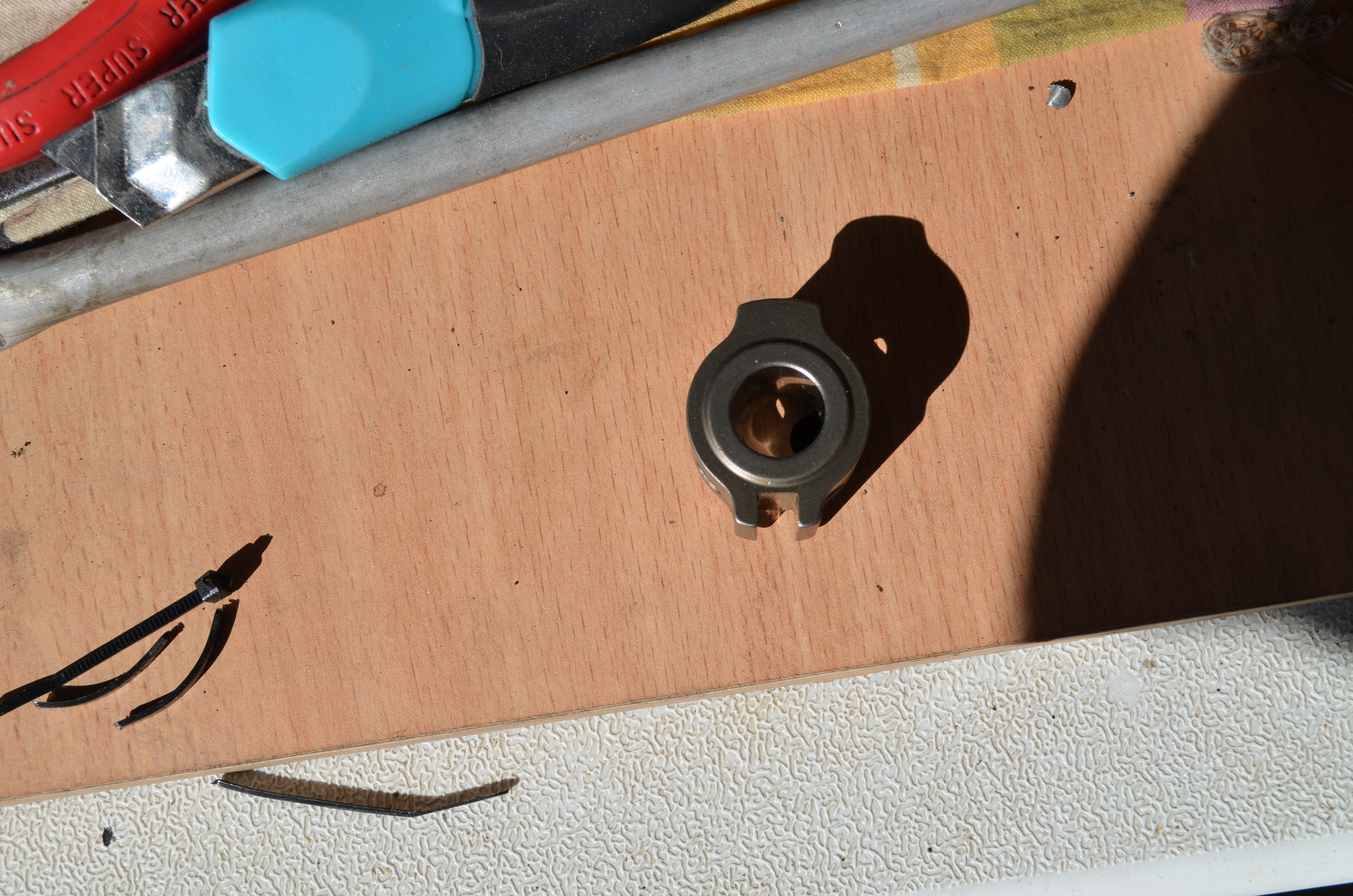

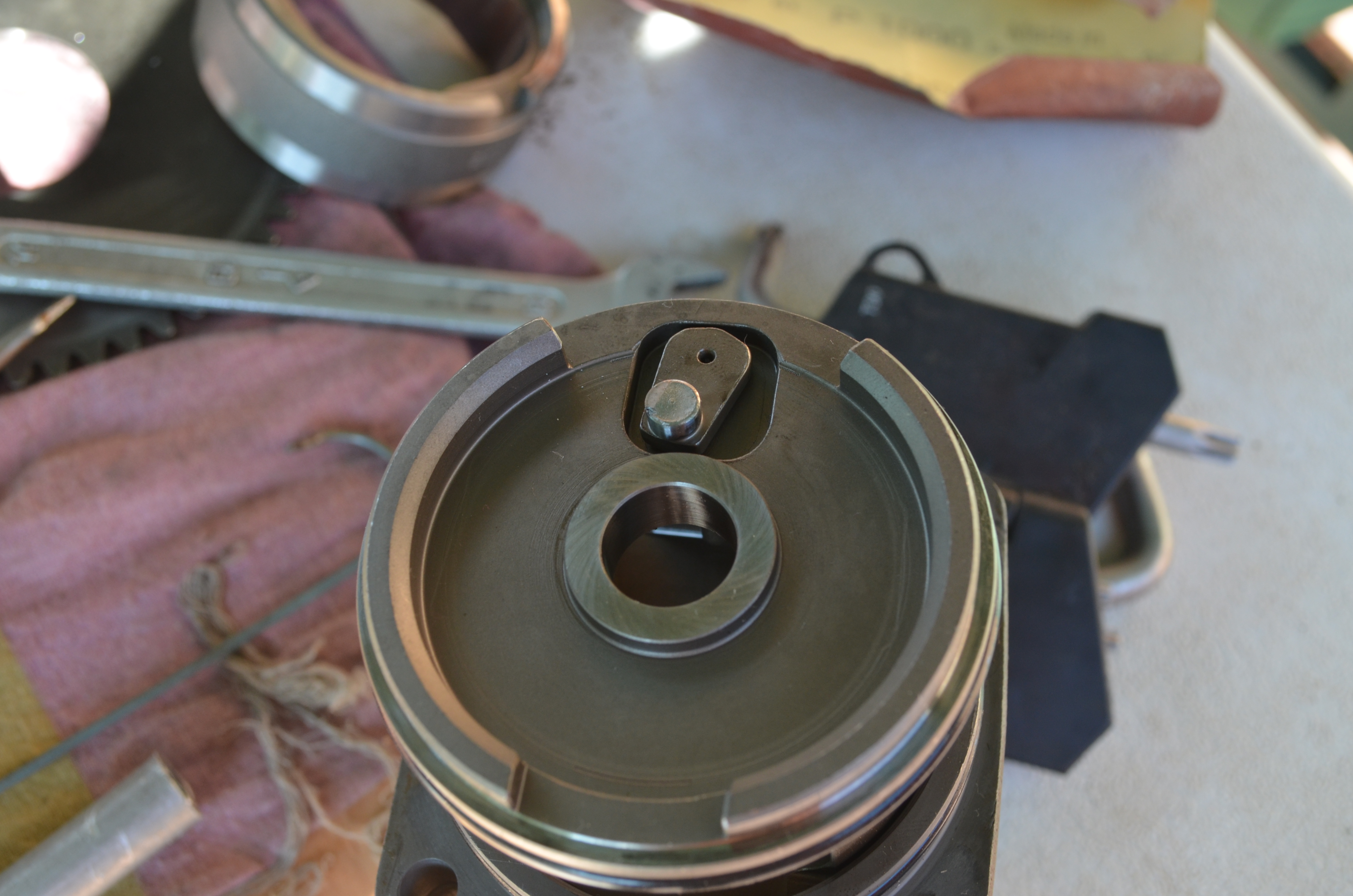

Привет мужики! Эпопея продолжается. Сегодня получил кольцо от Dieseltronicа,СПАСИБО огромное Володь.Так,начинается сборка.Появился вопрос: в головке,куда вставляется забабаха наверно дозирующее кольцо с прорезью на фото видно и пенек который вставляется в прорезь скобы закрепленной на кулачковой шайбе должны быть немного в разные стороны или должны быть на одной оси,что то мне подсказывает не при ударе ли мне ее чуть сдвинуло.

должны быть на одном.

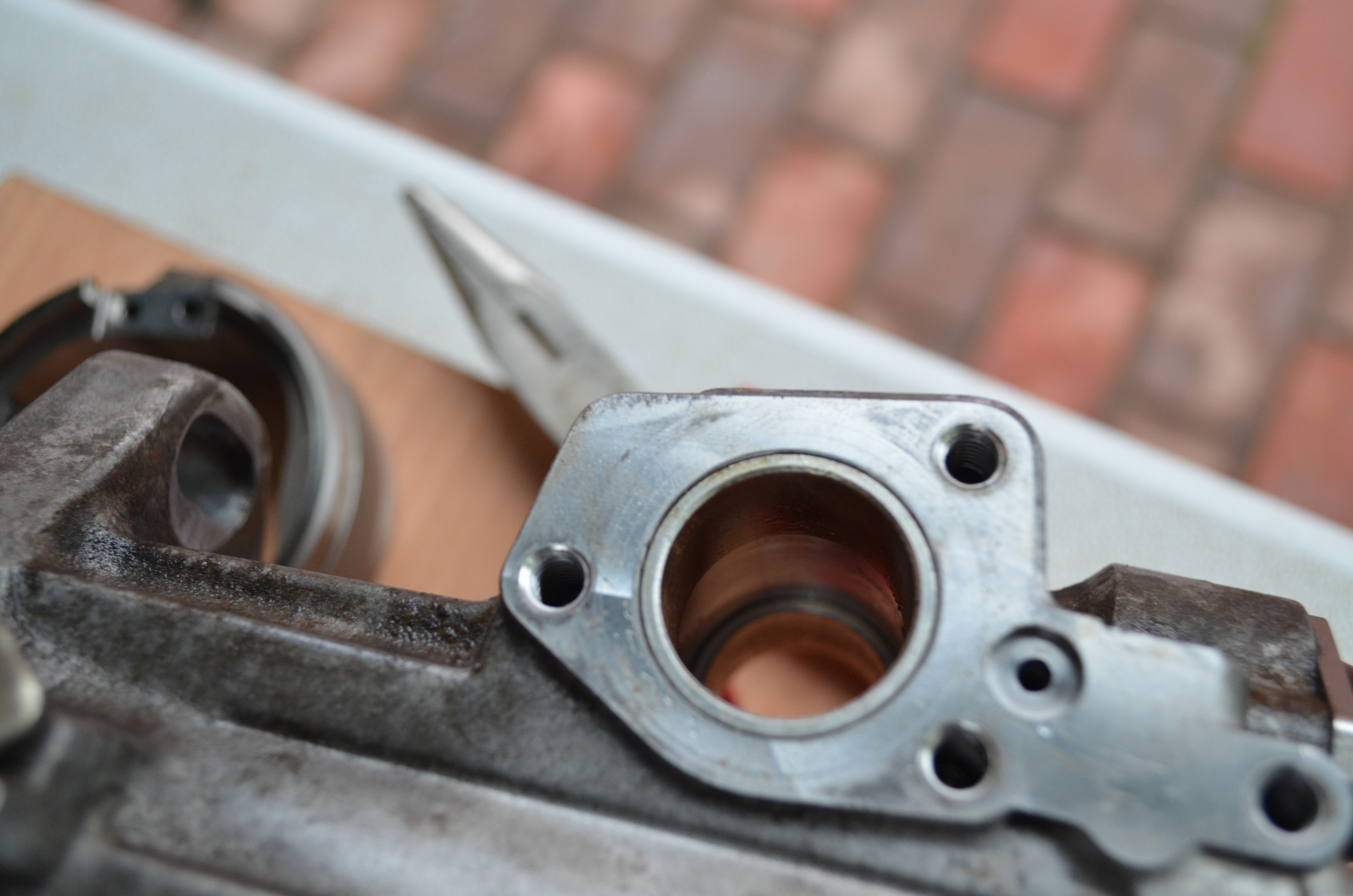

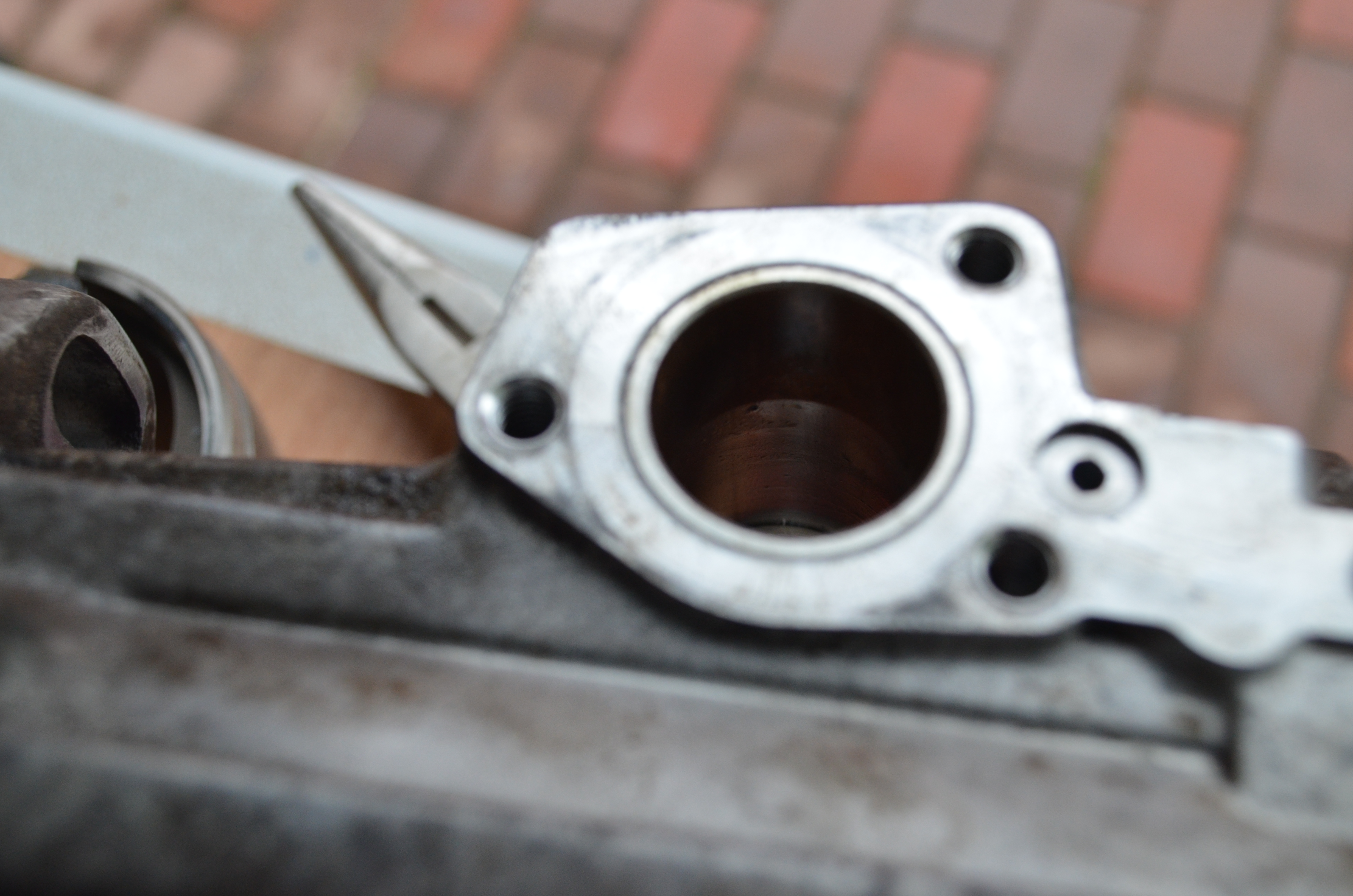

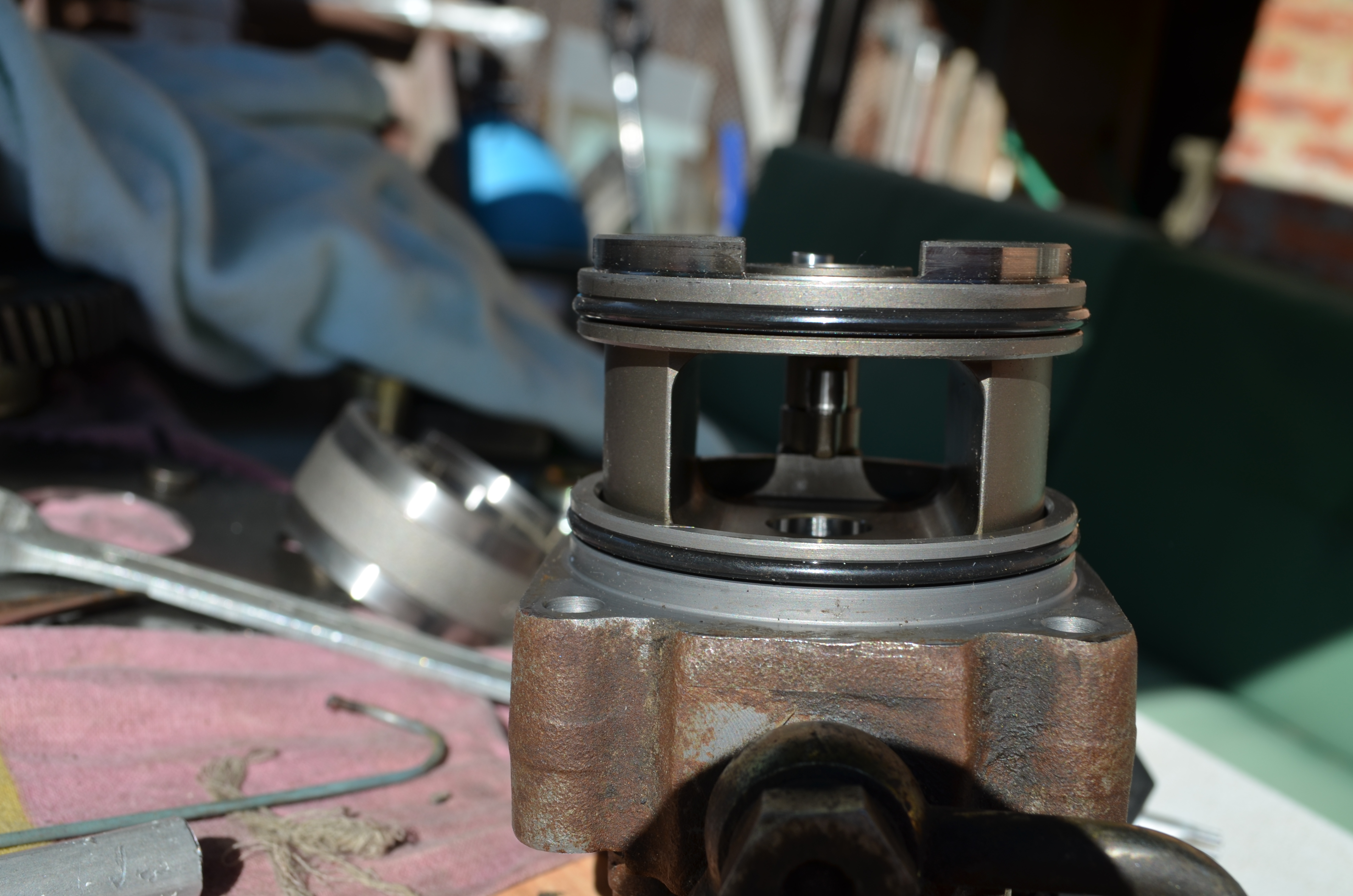

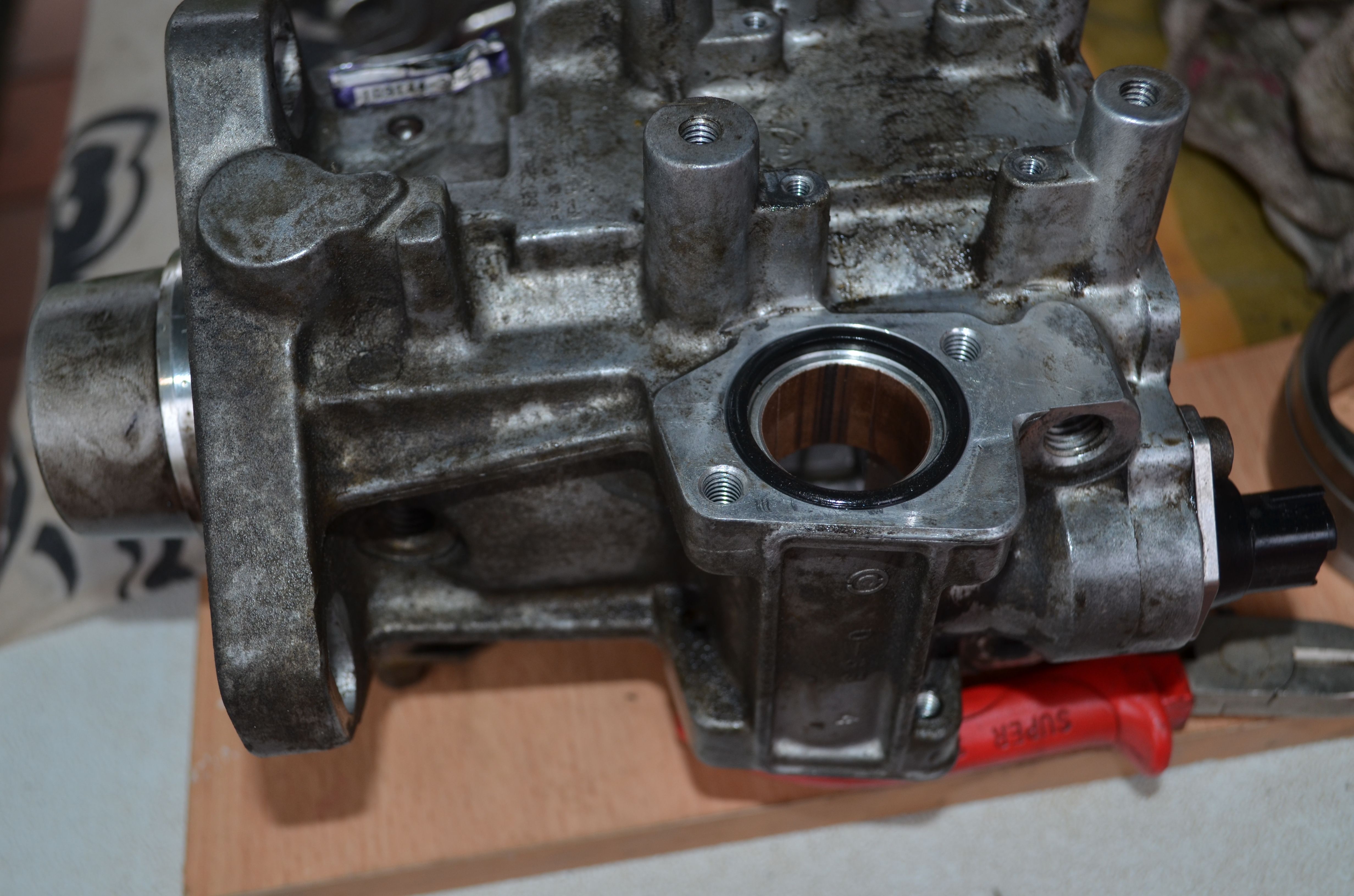

Так,поправил и продолжил сборку,но опять столкнулся с проблемой:собрал головку и установил и когда осталось притянуть болты все внутренности заклинивает,то есть не двигаются.Если головку "отпустить" и зазор будет меньше миллиметра все внутренности крутятся и поршень и кольцо и вал.В чем может быть причина "клина"?

Разобрал все и оставил только вал,подшипник,кольцо и крышку головки и все равно при закручивании болтов до конца все клинит,собирал даже со старым сломанным кольцом,результат одинаковый.Не правильно ставлю вал? Там по другому не поставишь.Канавка для стопорного кольца тоже одна,или что то я не правильно собираю?
