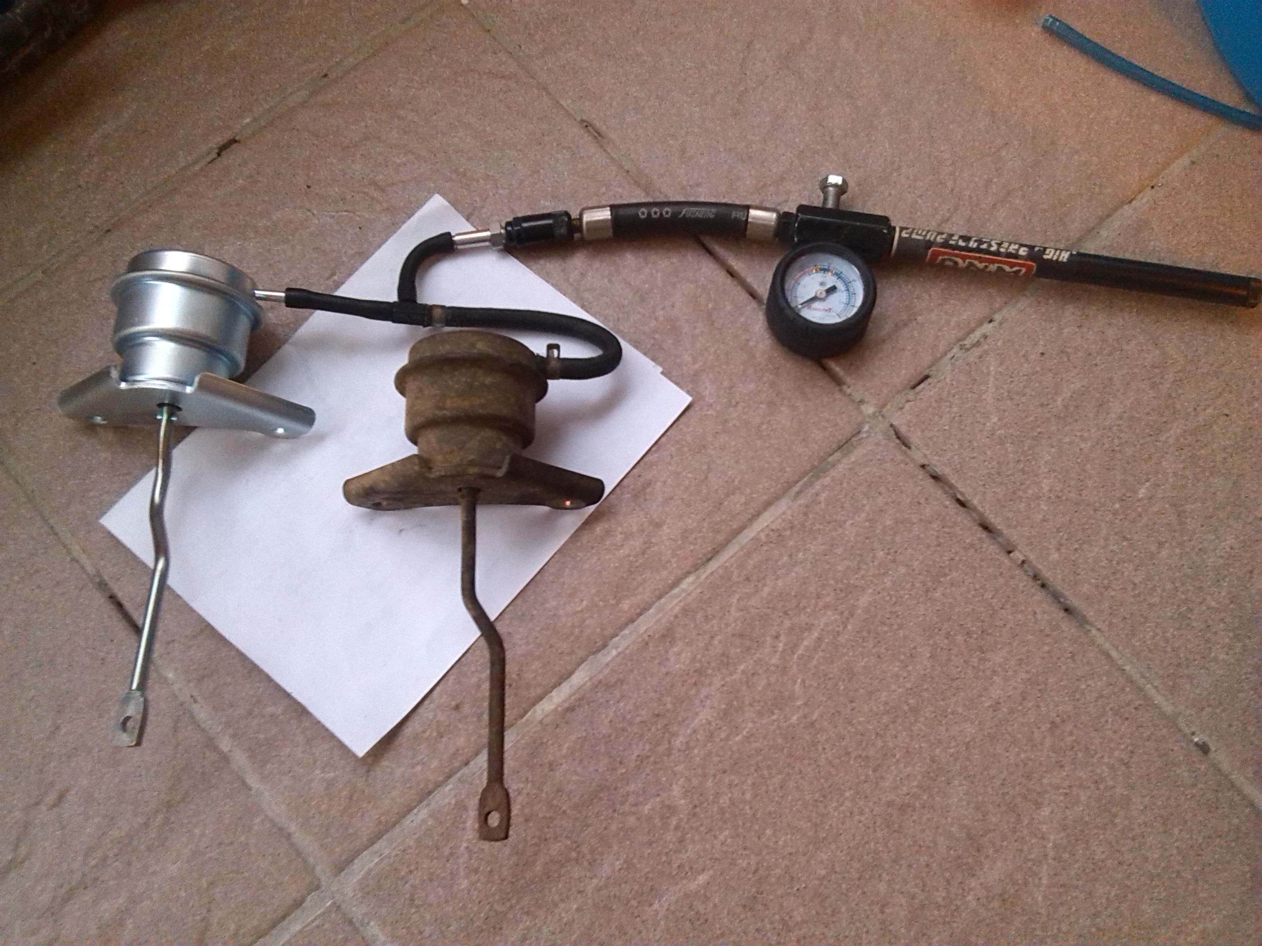

Интересуюсь спросить: а МЕТАЛЛИЧЕСКИЙ корпус актуатора "раздувает" как?
Под воздействием давления, подаваемого в него через РЕЗИНОВУЮ трубочку?

Злыдня писал(а):Интересуюсь спросить: а МЕТАЛЛИЧЕСКИЙ корпус актуатора "раздувает" как?
А вам никто и не ответит. Но факт на фото остаётся фактом.

Либо он изначально был такой формы, либо это просто коррозия. Я склоняюсь к первому.
Да и не имеет форма значения. Лишь бы мембрана шток двигала в определённом диапазоне.

Злыдня писал(а):Либо он изначально был такой формы, либо это просто коррозия. Я склоняюсь к первому.
Вполне возможно.
Проблема с передувом, похоже, вполне распространенная. Может в Faq добавить?
