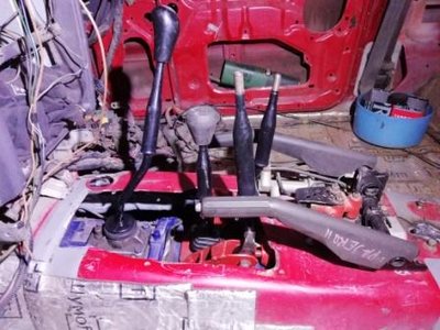

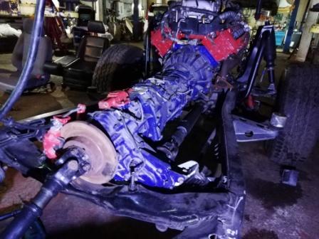

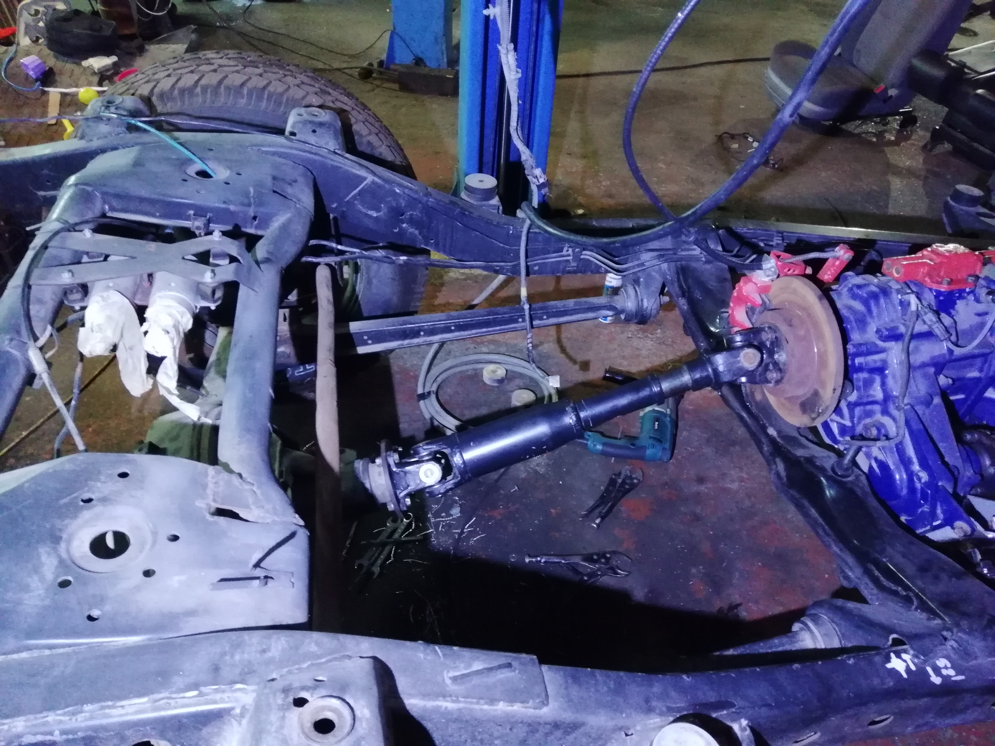

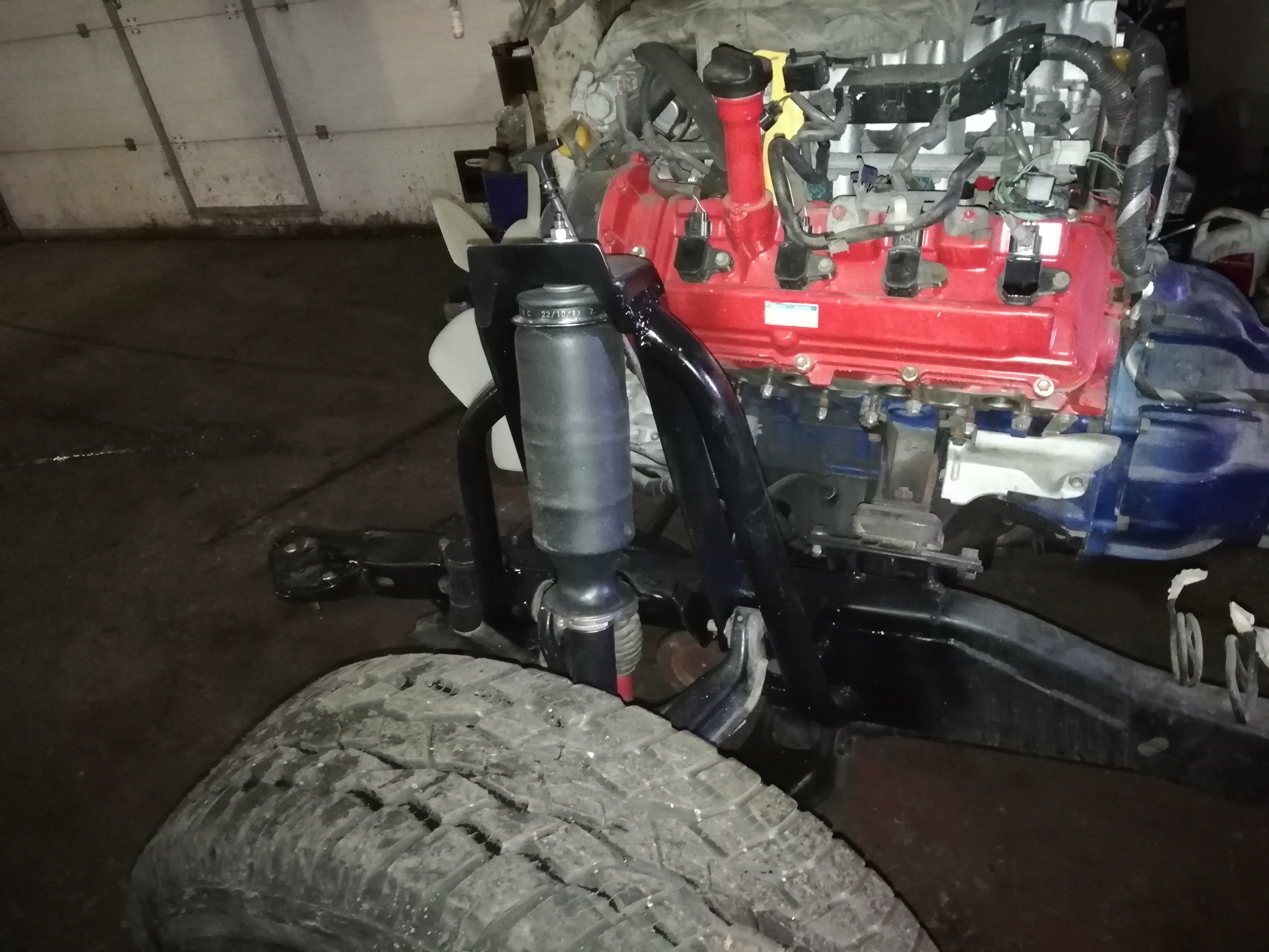

Не спеша дело идёт вперёд! Слава всевышнему!

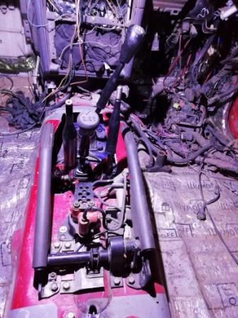

Почти закончены опоры стоек, машина стоит уже частично на передних подушках, ни и конечно давно на задних. Заняли своё окончательное место все рычаги РК и КПП, так же заработал ручник на РК и встали все карданы, радует что хватает место под выхлоп и прочие трубопроводы, а главное радует доступность и ремонтопригодность пока всего, дальше видно будет.

Верхние рычаги не от эльдвести или от п3/п4 часом?

Скажи, а почему ты задний мост поставил от элки,а не от стопятки, например?

Чет с ручником все думаю. Ты гидро в основную магистраль заводил или отдельно суппорт вешал?

Жень, гидроручник временный, долго не держит, проверено.

а мне он и нужен временно, чисто на горке поставит и выйти из машины, на ночь я и родному не доверю

Ну тогда делай на задний контур, шаровый кран и не парься.
