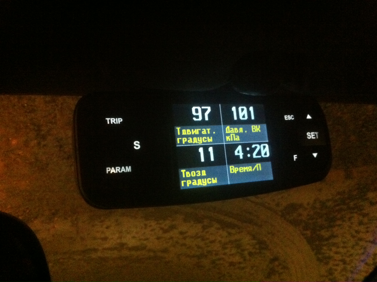

Кажется я понял, что происходит.
Дело не в самой вебасте, а в шлангах к этой вебасте, которые работают как радиатор. Особенно в моем случае, когда шланги 5тиметровые.
Очень похоже на то, что на температуру ОЖ возле термостата в значительной степени влияет именно температура из турбины и ЕГР.
В моем случае происходит вот что:
1. При открытой печке температура ОЖ при прохождении печки падает + дополнительно падает на шлангах к вебасте. В качестве итога температура ОЖ возле термостата недостаточна для его открытия, которое бы соответствовало данному тепловому режиму. То есть он как бы недооткрыт.
2. Падение температуры на шлангах вебасты осталось тем же, но теплопотери на закрытой печке значительно меньше и это приводит к тому, что температура ОЖ в районе термостата повышается и термостат открывается на бОльшую величину. Соответственно, бОльшее количество ОЖ поступает из радиатора, ДВС охлаждается лучше, температура по БК падает.
Итак, чем больше открыта печка, тем больше на ней теплопотери, тем меньше открыт термостат и тем выше температура двигателя.
Вот такая хитрая зависимость.
Из всего этого следует несколько важных выводов:
1. Заглушенный ЕГР, особенно, если он заглушен шпателем на выпускном, увеличит температуру двигателя. Скорее всего незначительно.
2. ОЖ все-таки впадает в термостат, а не вытекает из него.
3. Для корректной работы системы охлаждения надо подключать вебасто либо минимально короткими шлангами, либо через обратный клапан(родной вебасто или от МАЗ)
4. Вскипятить мотор таким образом невозможно, хотя его общая температура будет выше стандартных значений.
5. Если термостат по каким-то причинам недооткрыт охлаждать мотор печкой бессмысленно. Это становится актуальным только в том случае, если термостат полностью открыт, но охлаждение все равно недостаточное.

Снял вебасту, соединил напрямую.
И вот ничего интересного не произошло. Теперь температура упала на 2 градуса, но в пиках(на светофорах) подскакивает до 97, раньше максимум до 98.
Честно говоря, разница несущественна, но уже нет "плана Б", в виде отключенной печки.
Пожалуй, вернусь-ка я к старой схеме.
Во всяком случае, до лета, а там посмотрим.
UPD
А, да! Печка заработала в нормальном режиме, но теперь чтобы остудить двигатель нужно минимум 10 минут.

Сегодняшний случай не очень показательный. С Москве снежный апокалипсис - я ехал 30 км 4 часа 20 минут. Обычно за это время я доезжаю до тамбовской области ~360 км.
Просто в пробке 90-94 градуса, редко 96. При относительно бодром движении на ПП 94-97.
Вот фото с БК.
Этой температуре предшествовал режим движения по П-образному двору 100м-50м-100м.
Время/П - время поездки
С другой стороны, пробки в мск - это норма, но тепловой режим и до этого не сильно-то и отличался.
Вот фото с БК.

Чет, Коля, мне кажется, что вы вместе БК смуту наводите...... Ты его где взял, ты ему доверяешь ? Может без него будет лучше ?

"Чет, Коля, мне кажется, что вы вместе БК смуту наводите...... Ты его где взял, ты ему доверяешь ? Может без него будет лучше ?"
Ну не стрелке ж доверять?
Вообще я его проверял - взял на работе ИК термометр им и проверял. В целом не врет.
Термометр в его очередь проверял на себе - здоров, 36.6.

Nickolas писал(а):Сегодняшний случай не очень показательный. С Москве снежный апокалипсис - я ехал 30 км 4 часа 20 минут. Обычно за это время я доезжаю до тамбовской области ~360 км.
Вот фото с БК.
Время/П - время поездкиС другой стороны, пробки в мск - это норма, но тепловой режим и до этого не сильно-то и отличался.
