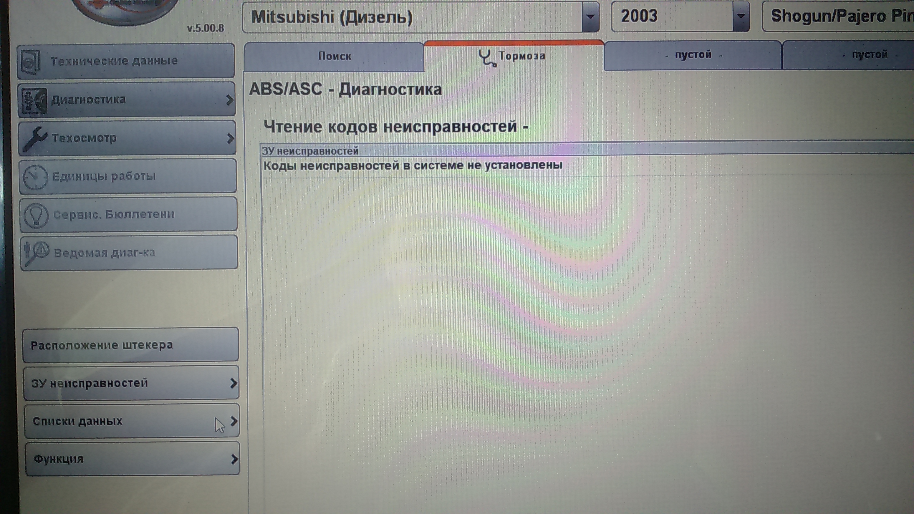

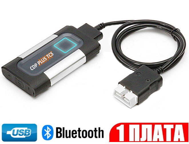

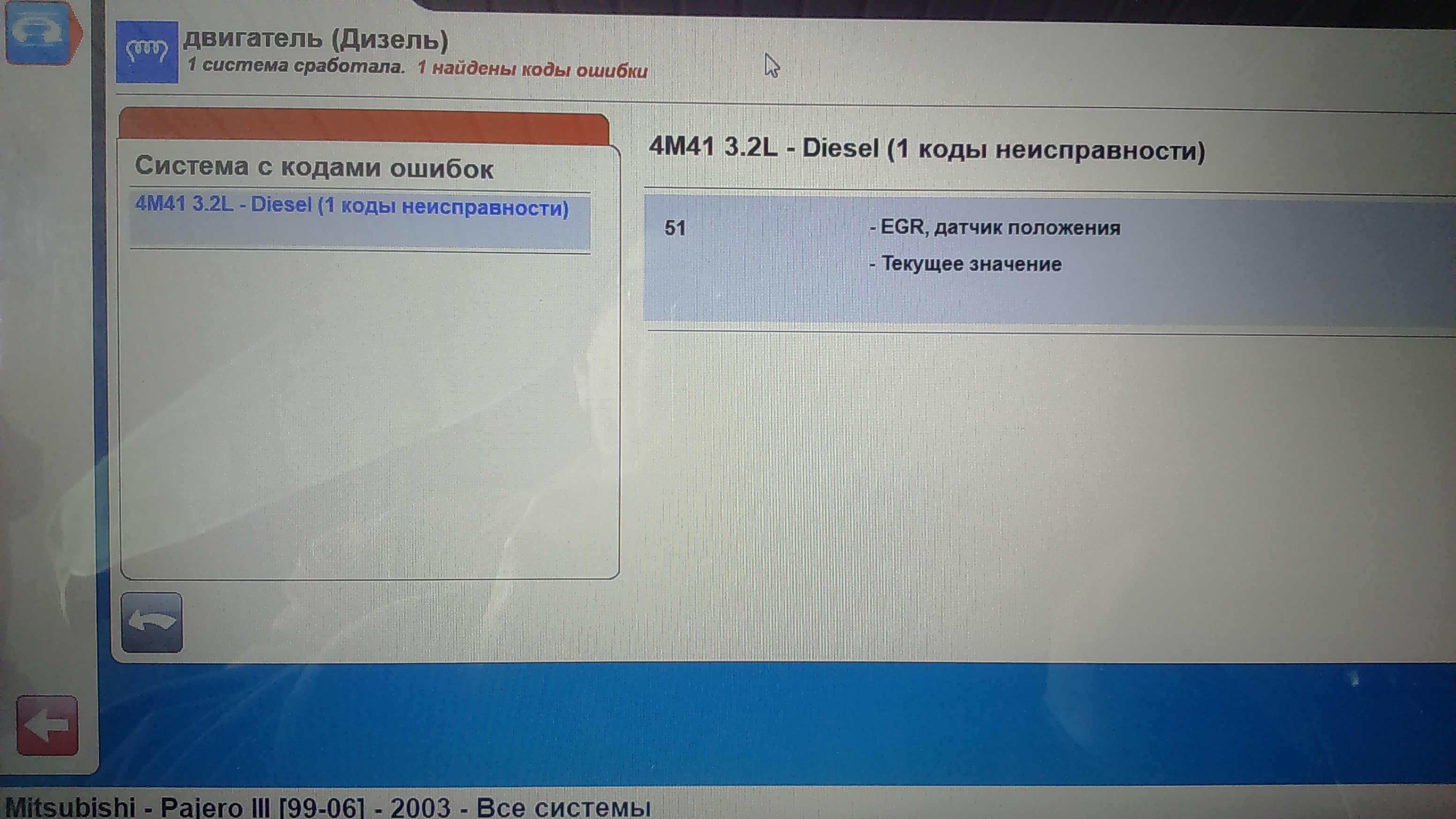

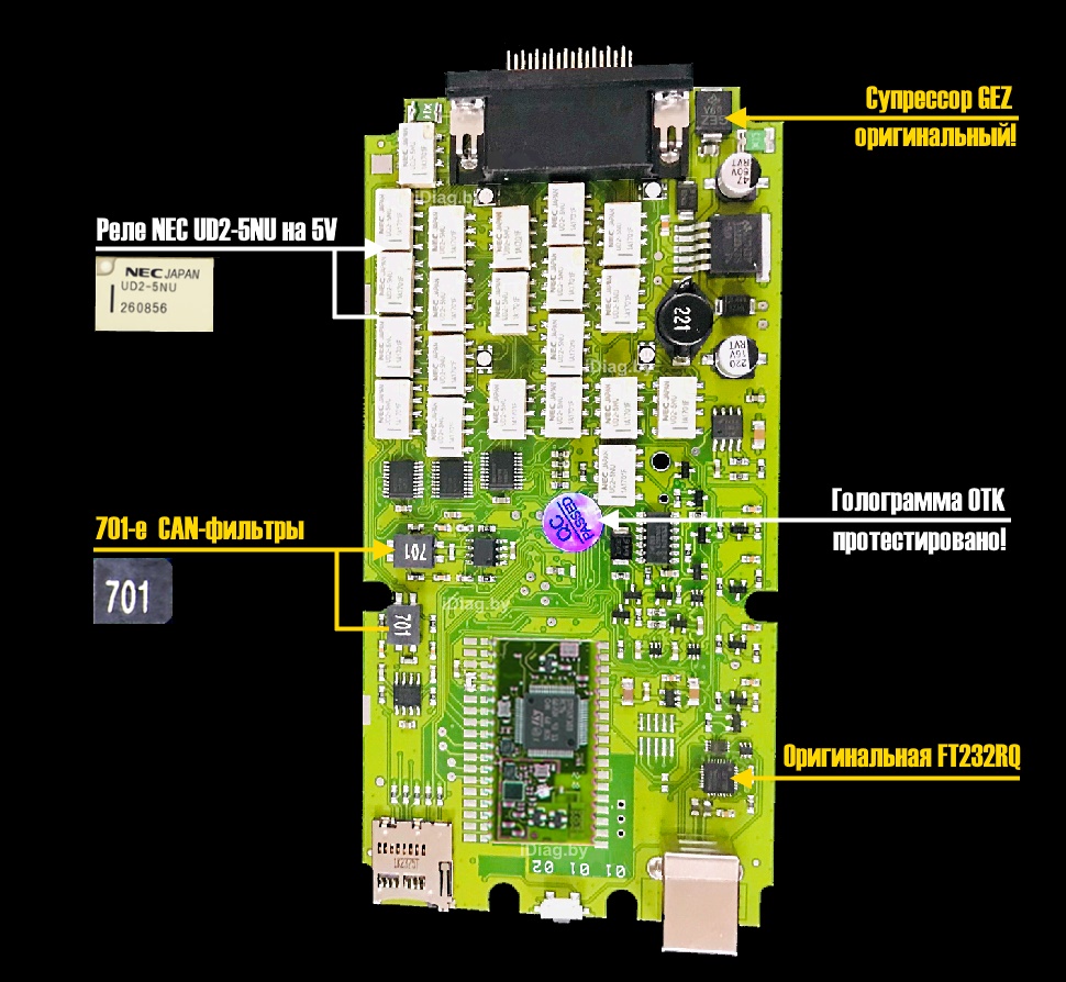

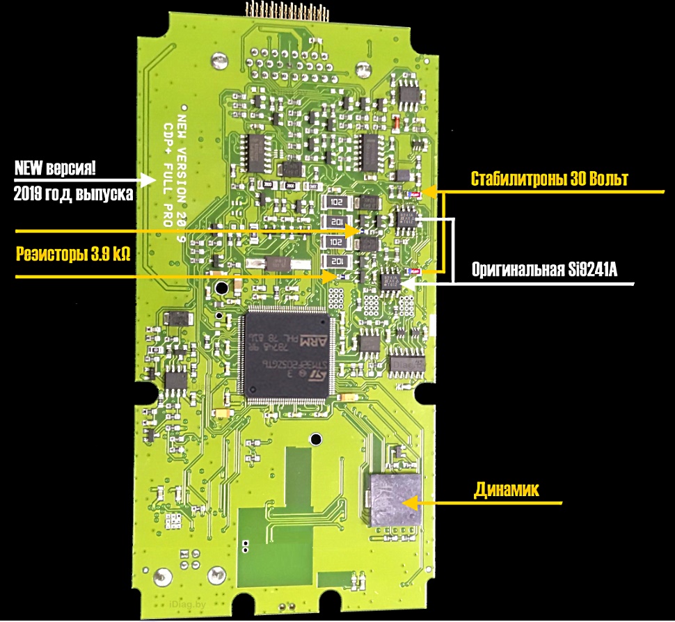

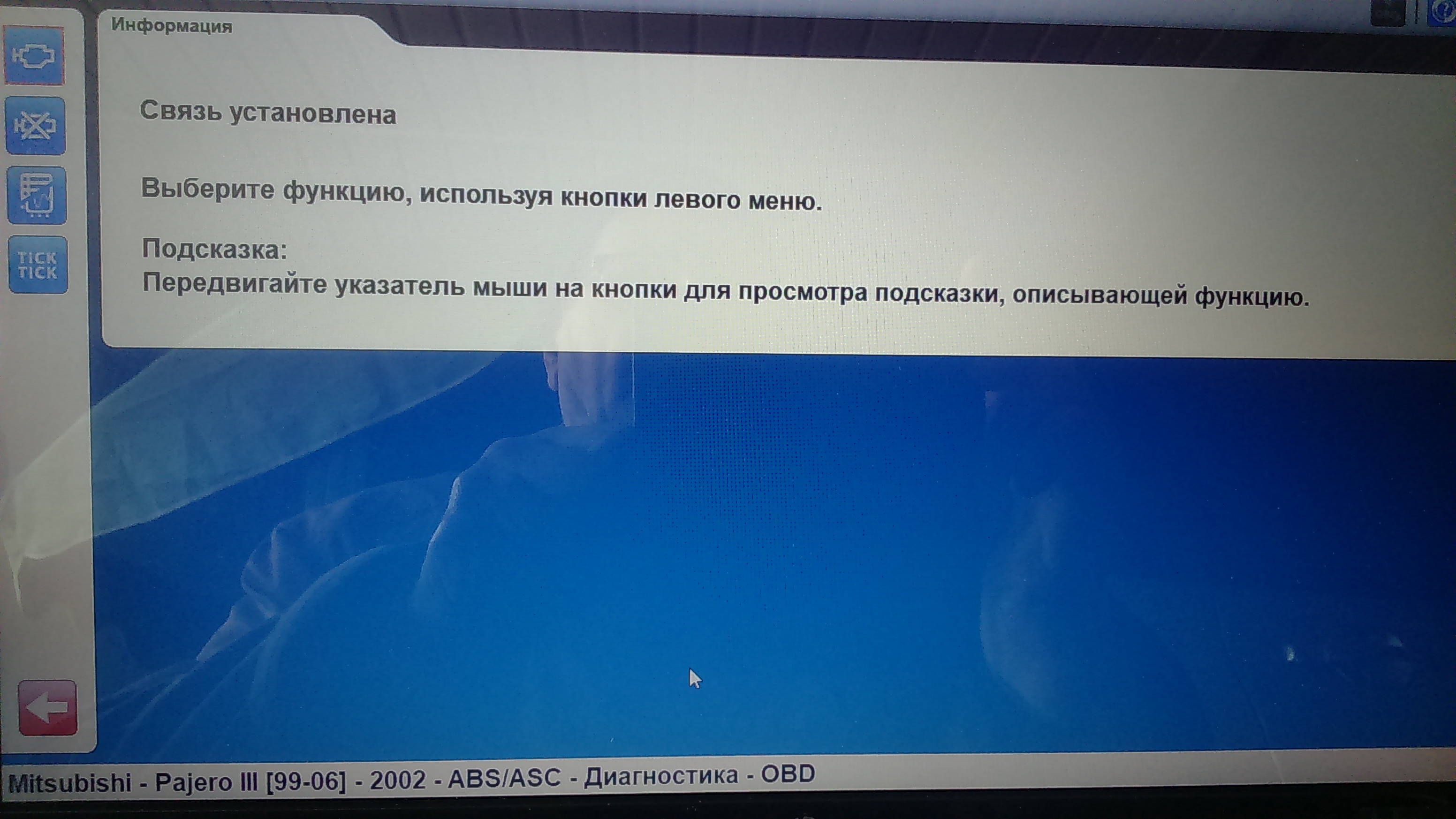

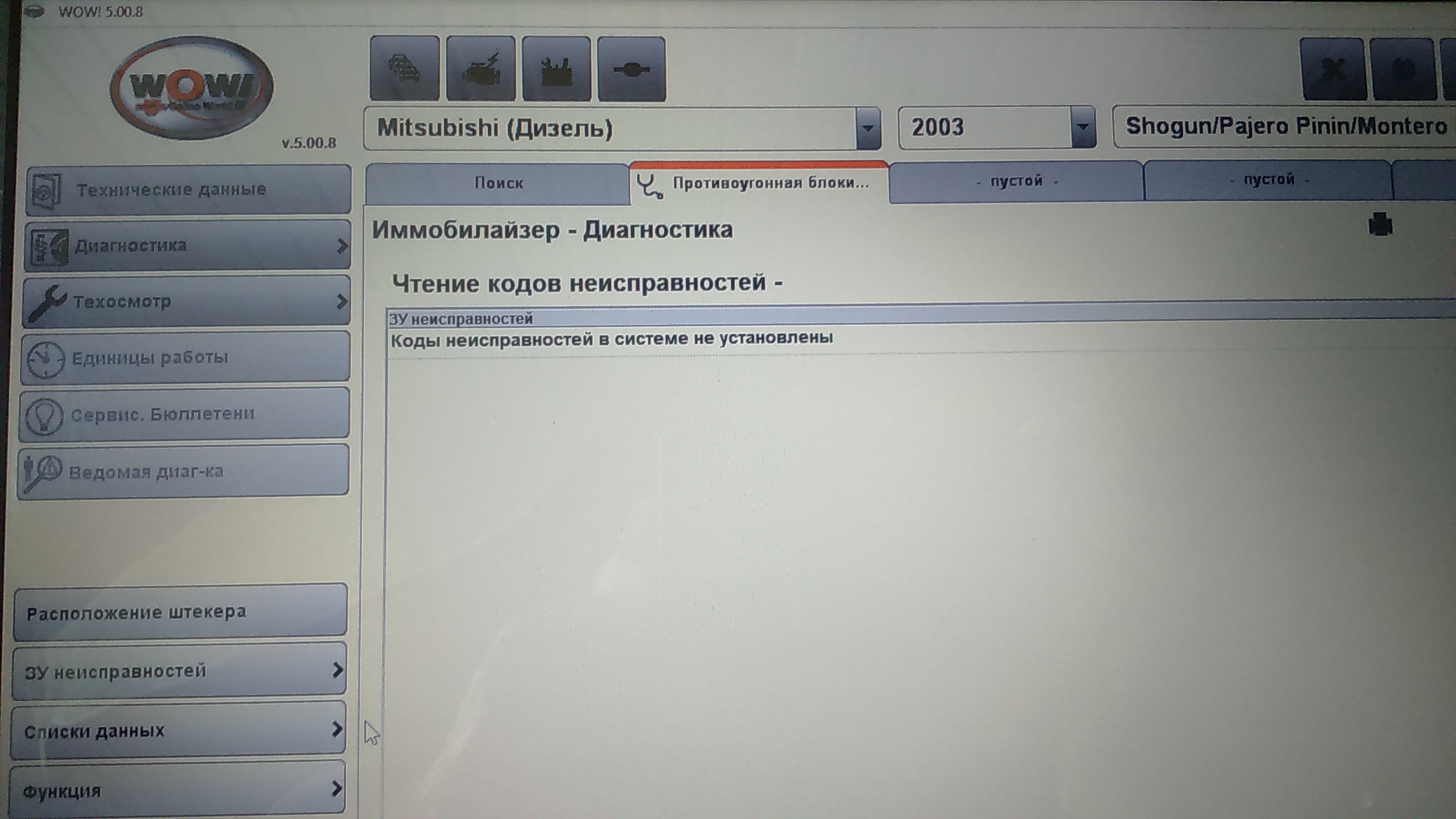

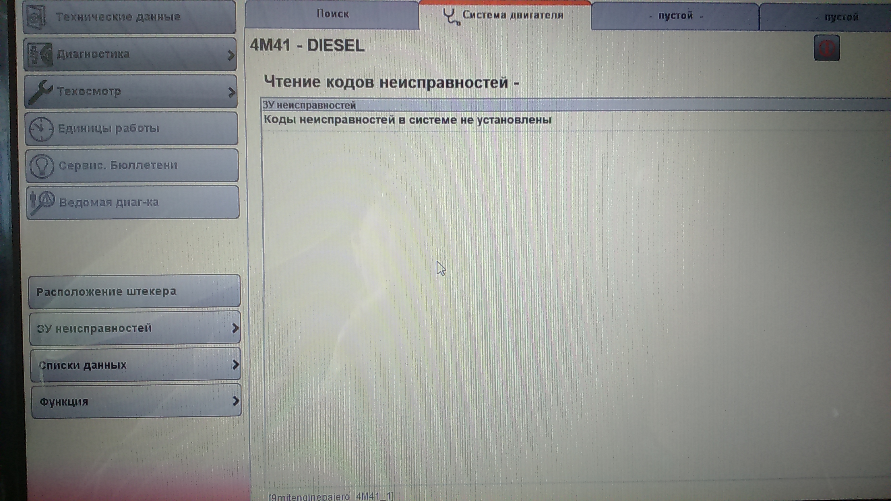

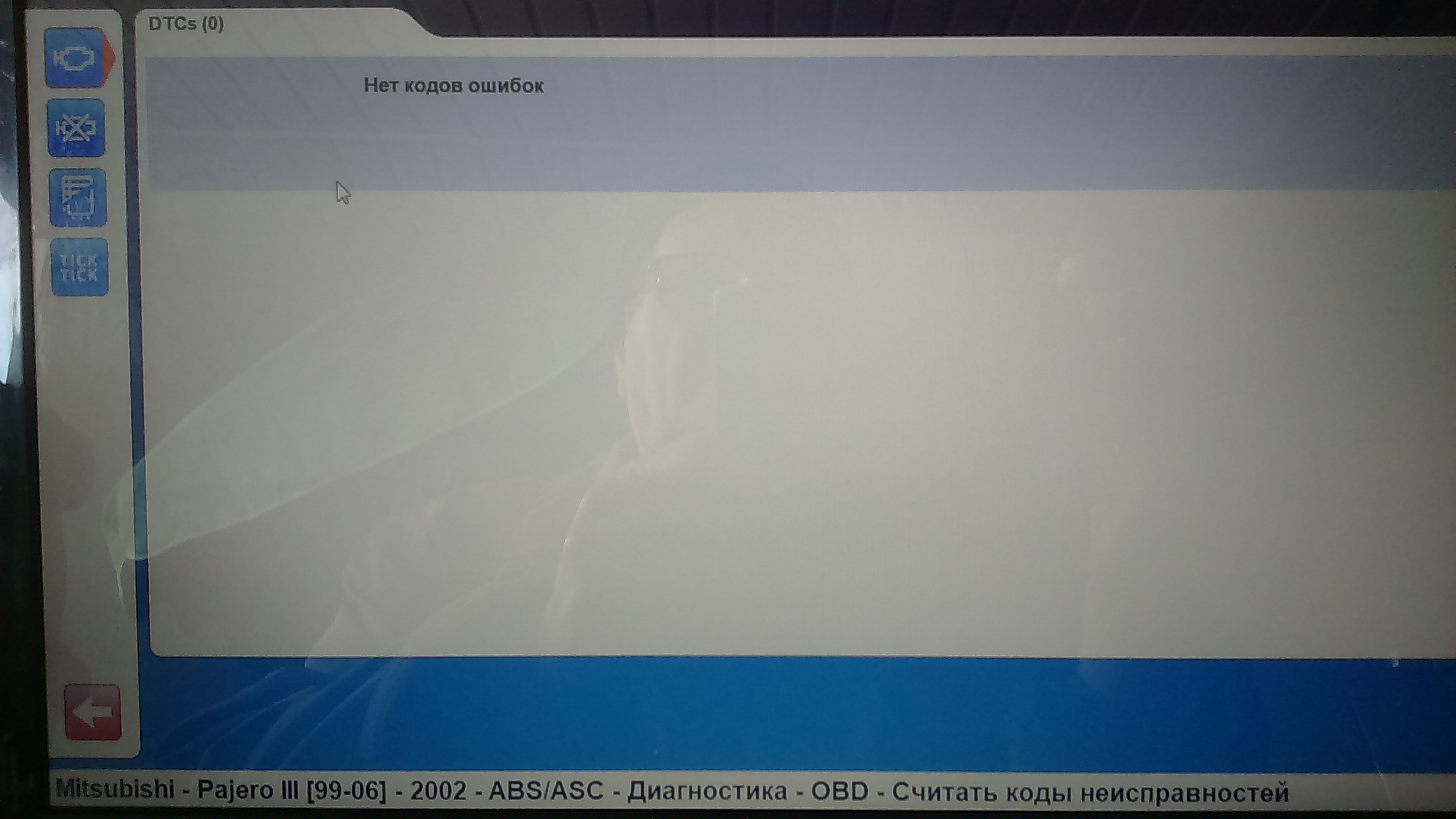

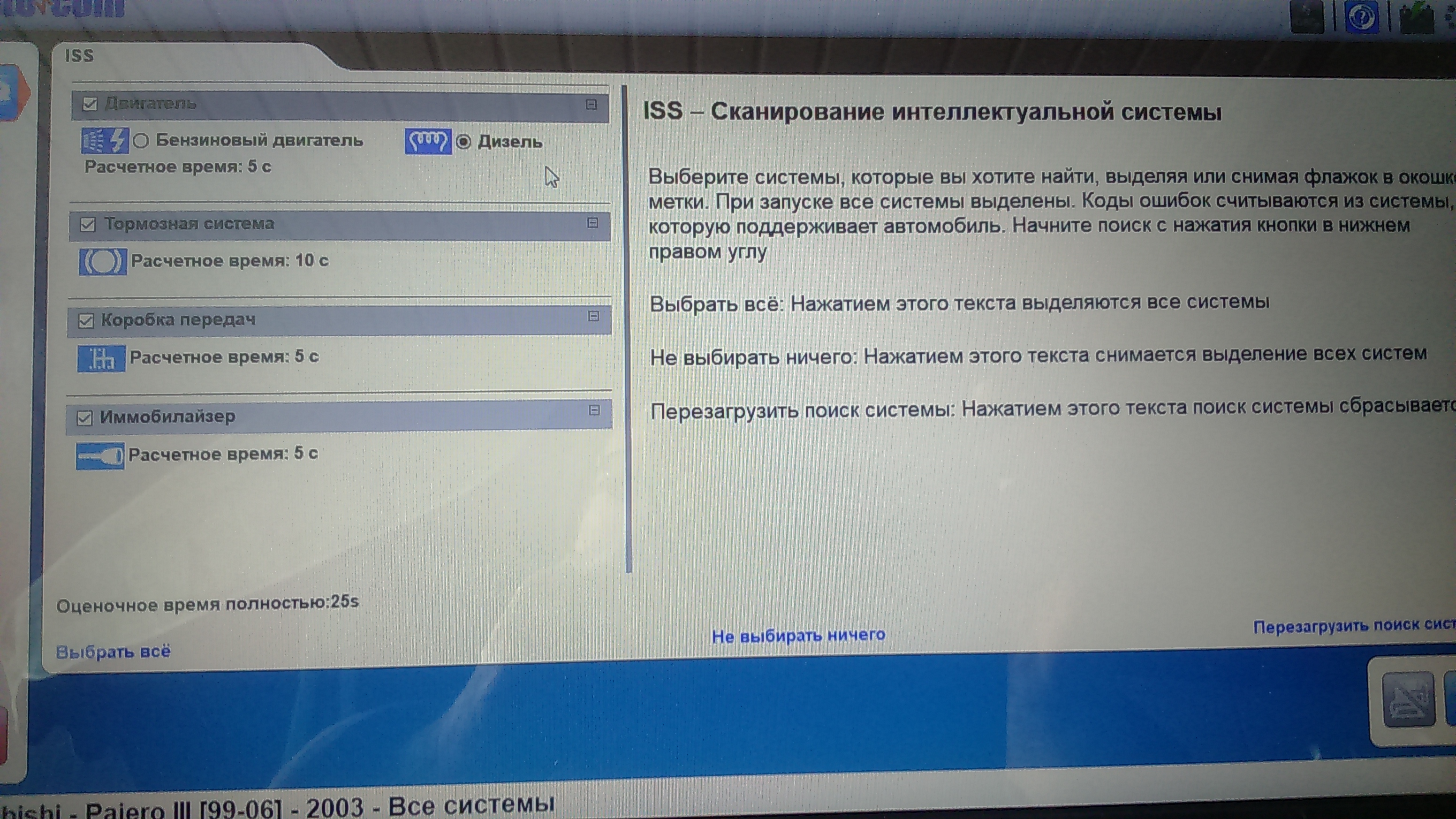

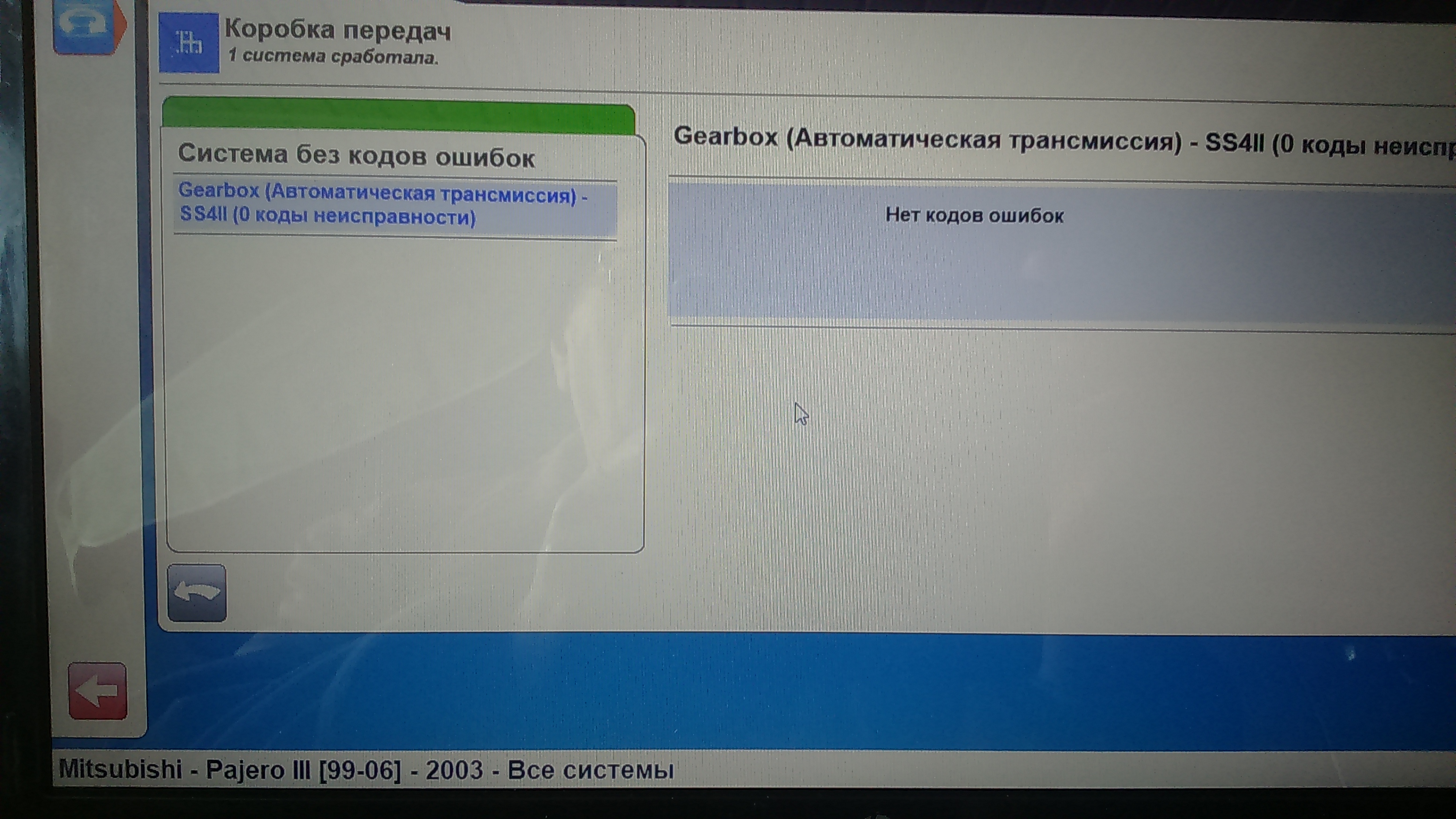

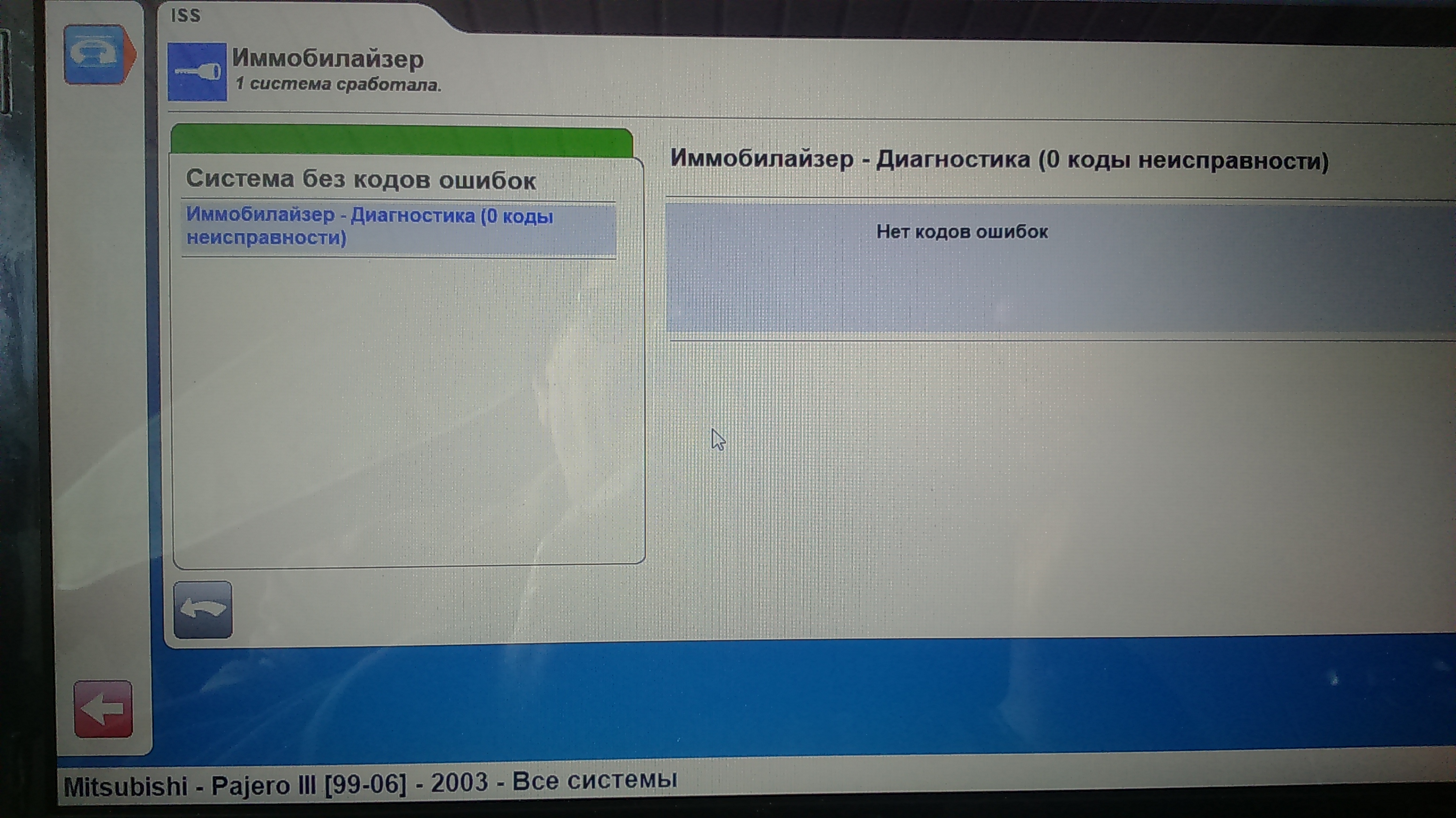

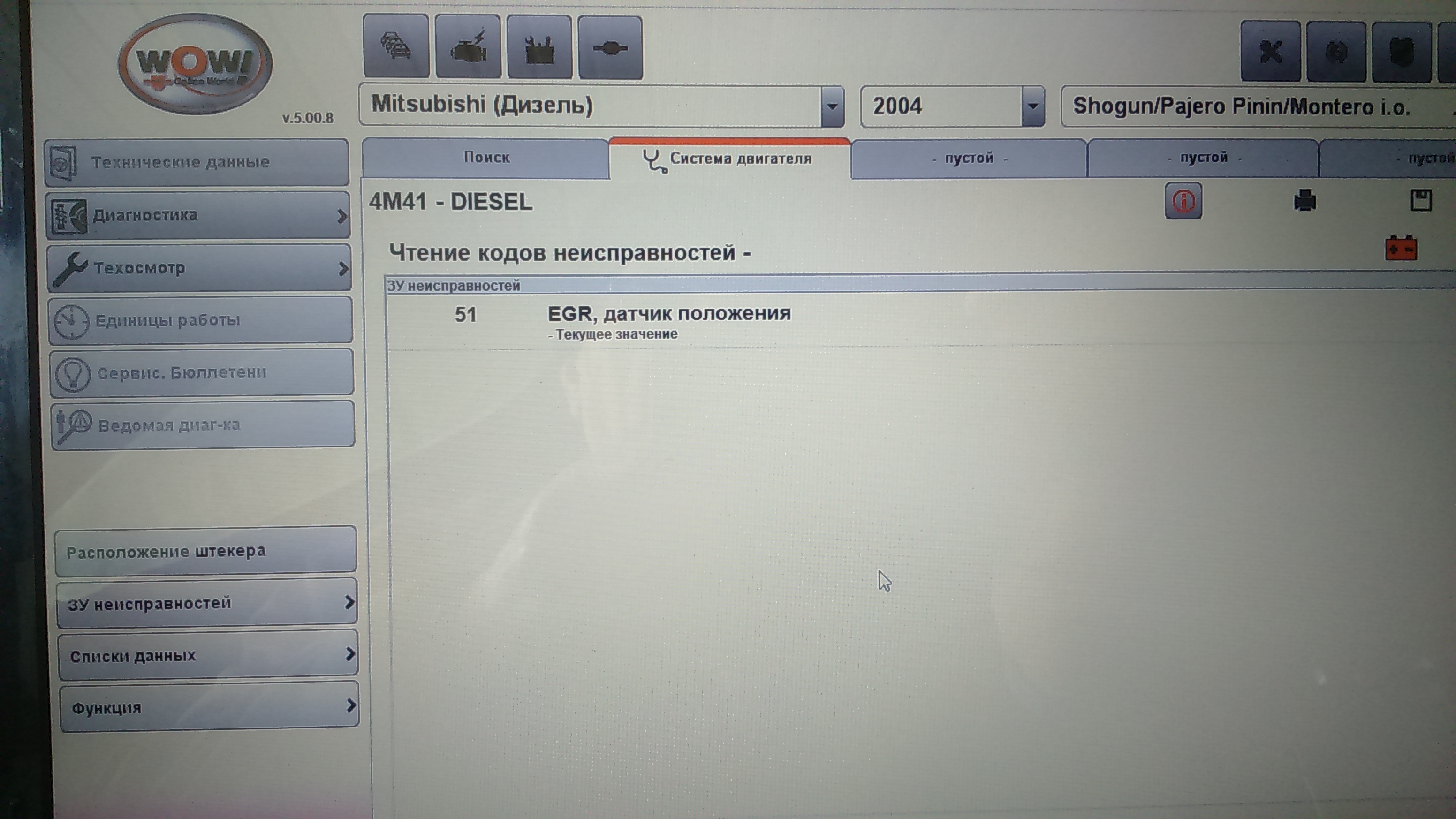

Всем привет , старейшины про эту тему уже давно забыли т.к. раскрутились на приборы по которым нет вопросов... ::-D: , а я хотел бы поделиться впечатлениями от более дешёвого девайса - Автоком CDP PLUS TCS ( все фото внизу в куче , выбирайте сами )...были не большие трудности именно по моей машинке , пришлось проконсультироваться у бывалых...итог: прекрасно работает с Паджерой 2002 года...открывает все блоки , а их всего четыре , родная программа работает прекрасно , а вот WOW 5_00_8 работает то-же , но мне не понравилась...коробку так и не нашла и очень замороченная , при том , что установлена и активирована без проблем , всё работает через блютуз , прошивки на обоих программах одинаковые...Признаюсь , при заведенном двигателе в реальном времени не пробовал , да мне это и не надо , я там всё-равно ни черта не понимаю... :shock: и сделать ничего не смогу... :*SCRATCH*: а почитать ошибки и устранить без проблем , конечно это можно сделать и по кодам на приборке , но Автоком- же пригодиться не только для своей машины... :*CRAZY*: По поводу проведенных манипуляций , наверное стучитесь в личку , что бы здесь засорять тему... :*WRITE*:

Кстати , добавлю пару слов , прекрасно держит подключение и сканирует при работающем двигателе...не страшно батарею посадить... ::-D:

спасибо за возрождение старой, но полезной темы... Колись, где купил, скока стоит?

брал в Минске , уже подорожали...со своей машиной освоился , в реальном времени отображает все параметры и по насосу , и по опережению , и наддув...пробовал на других машинах - работает отлично...главное , что всё адекватно , никаких сбоев , все программы устанавливаю сам , с компьютером дружу... ::-D: вот ссылка - это не реклама... :*YES*:
https://idiag.by/katalog/universalnye-s ... om-cdp_USB

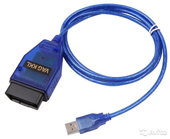

Пример кабеля VAG KKL на фото.
Кстати, именно таким прочитается?
K-line адаптер
K-line адаптер

Естесственно, нет. ПРидется раскошелиться на платное.
