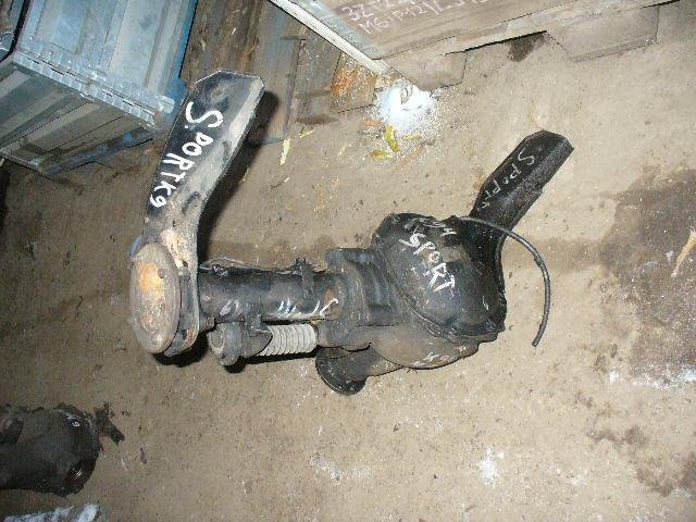

http://baza.drom.ru/moskva/sell_spare_p ... 28858.html
Подойдёт такой? А точнее встанет пневмо не будет мешать
Сообщения: 57511
Поблагодарили: 4808 раз
Re: Нужна помощь митсубиси не едет
Встанет. Только от трубы глушителя пневму железкой отделите, типа экраном.

:]:-O: позвонил им щас цена 10 руб говорят :) просто редуктор 6 тыщ
Сообщения: 57511
На бензинке должно быть так
А на тракторе получается как бы сзади.

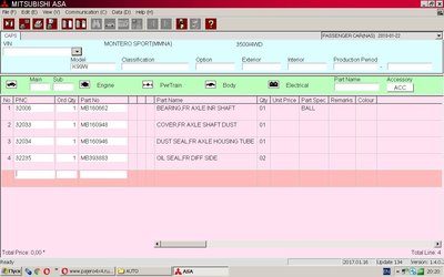

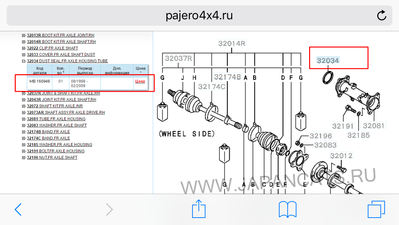

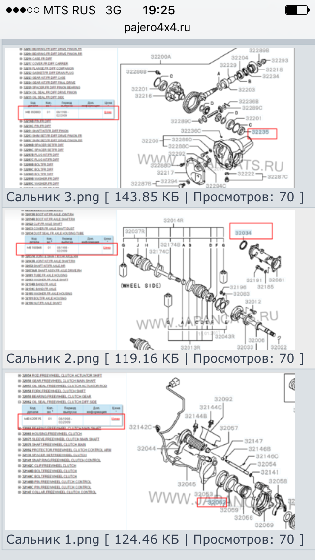

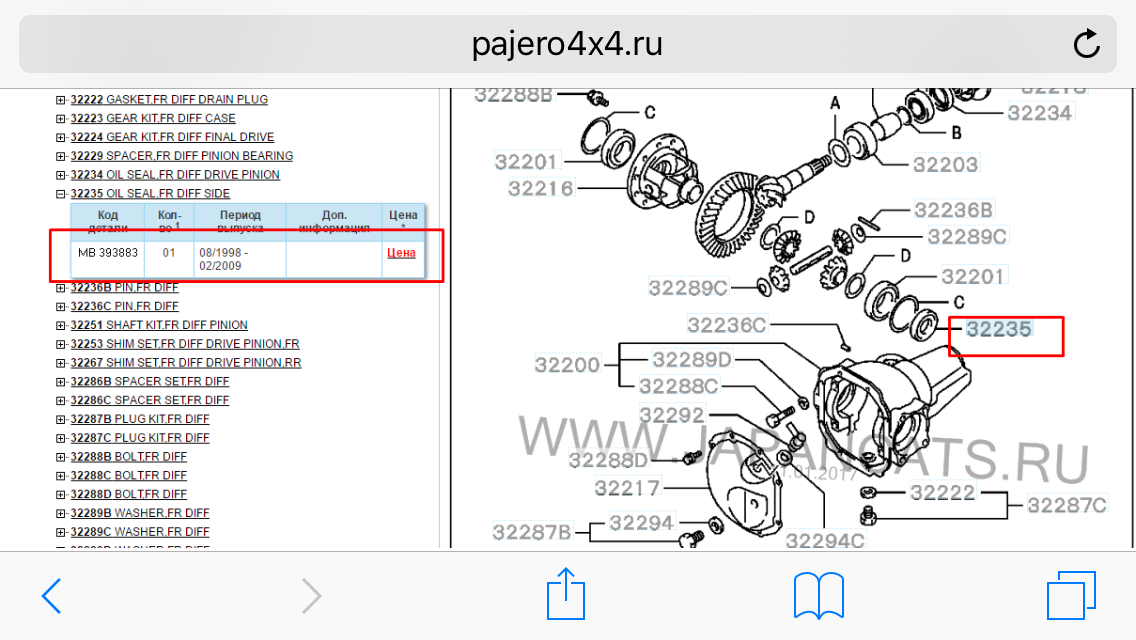

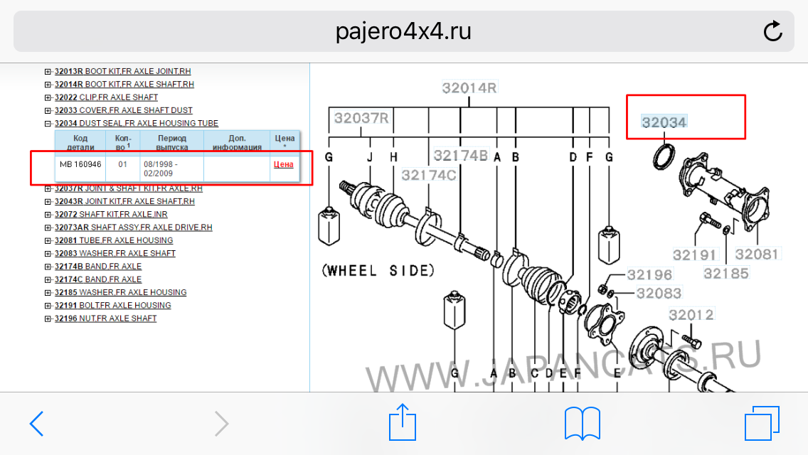

Captain Sergio писал(а):
МаратС писал(а):Подскажите номера сальников на фото видно и справа и слева сопливит мост хочу что бы сухо там было, внутренний возможно заменить то сняв привод?
Привет всем, на схеме мост с пневмой а у меня нет этой приблуды, вопрос - какие сальники мне нужны справа и слева и ещё в трубе который перед приводом правым :*THANK*:
Сообщения: 57511
Вот список.

Сообщение МаратС »

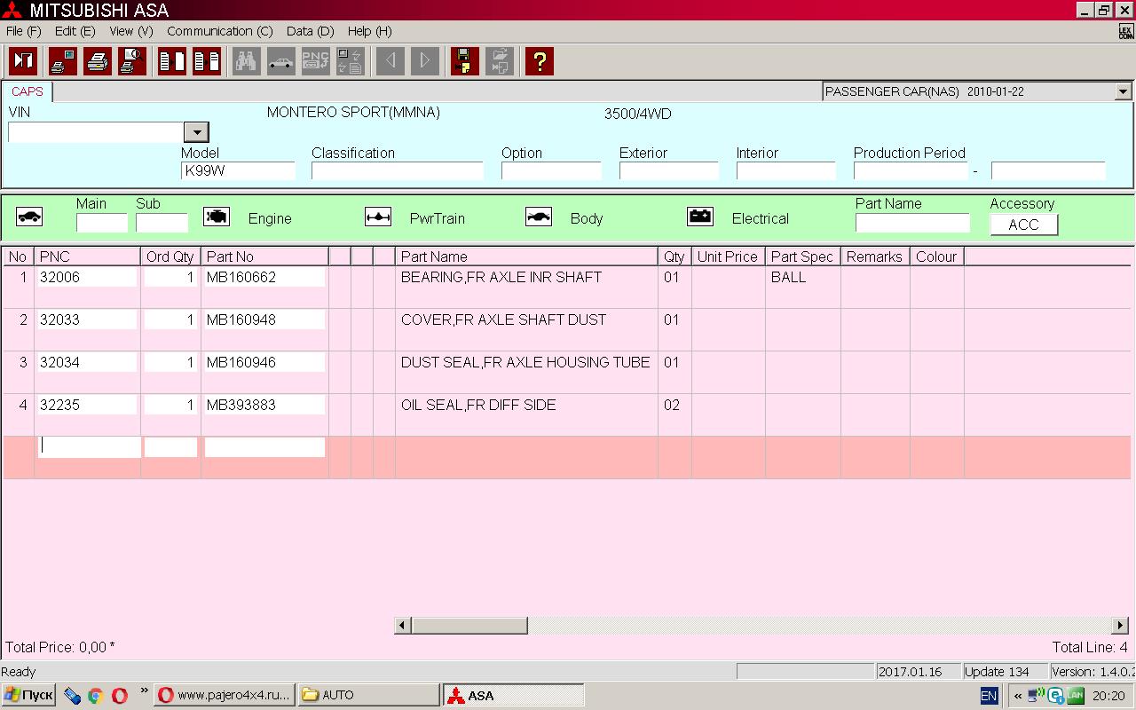

SNOOPER писал(а):Вот список.
В списке 4 сальника, один в трубе, второй справа в редукторе 3-ий слева в редукторе а ещё один где стоит?
Сообщения: 57511
Вам нужно все позиции списка. Только нужно один сальник в самой нижней строке.
Два их на машине.
МаратС
Сообщения: 267
Зарегистрирован: 08 янв 2017, 18:02
Двигатель:: митсубиси монтеро спорт 6G74
Мой автомобиль(и):: митсубиси монтеро спорt
Откуда: г.Магас
Благодарил (а): 11 раз
Сообщение МаратС »
SNOOPER писал(а):Вам нужно все позиции списка. Только нужно один сальник в самой нижней строке.
Два их на машине.
Может 4ый это сальник хвостовика? А сальники я хочу все поменять и справа и слева :;-): и пожалуйста номерок стопорной шайбы на полуось :;-):
