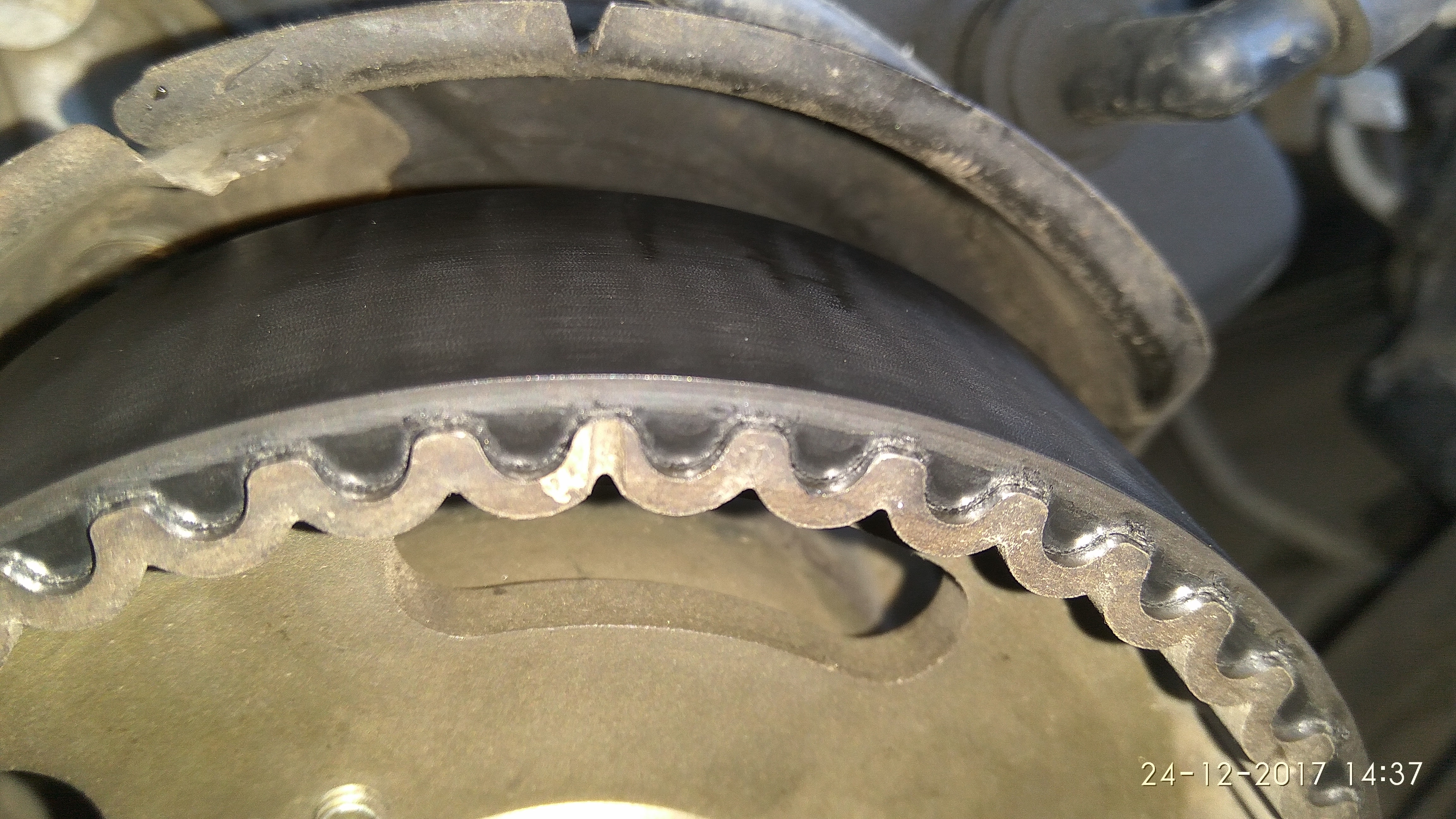

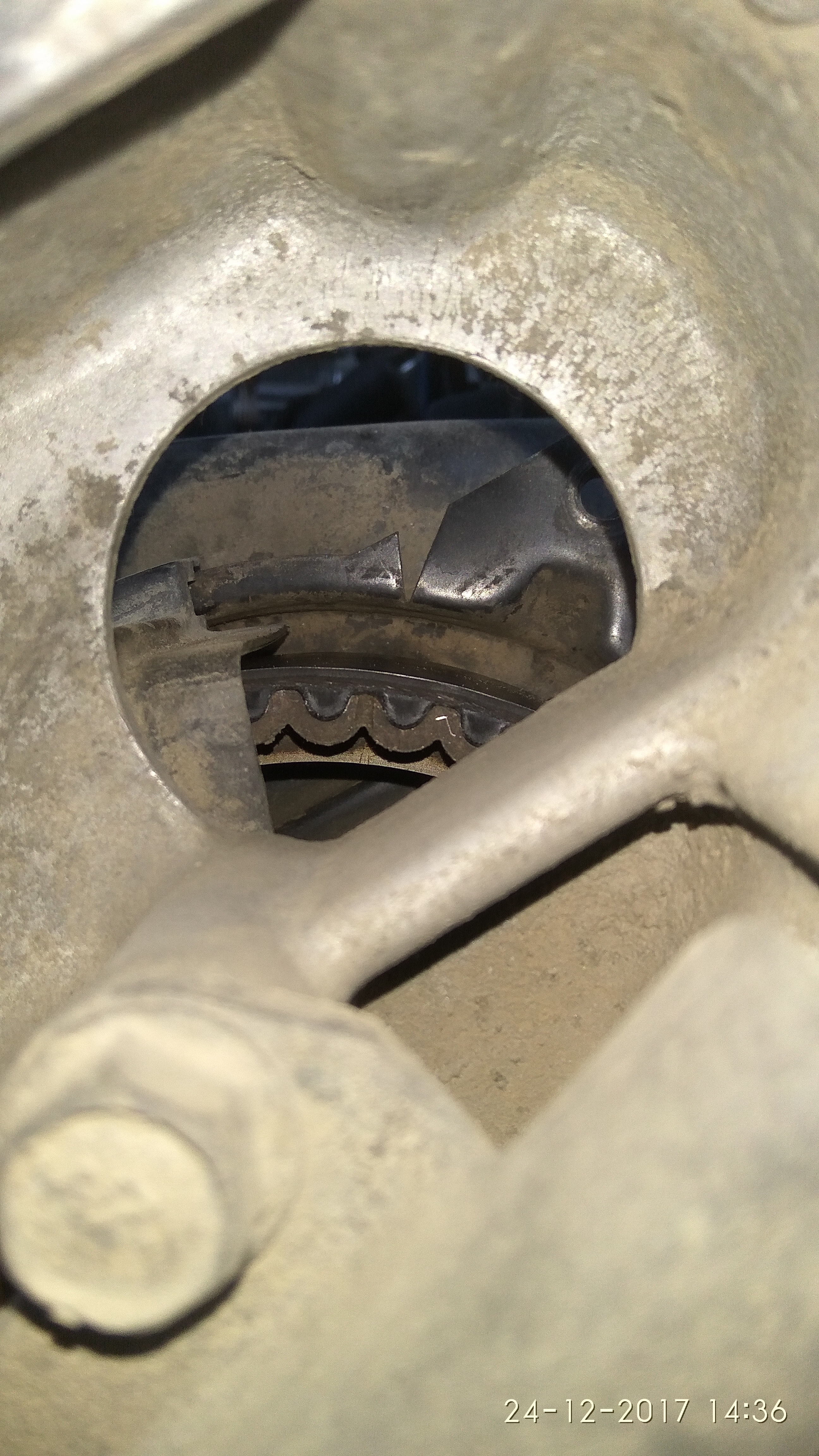

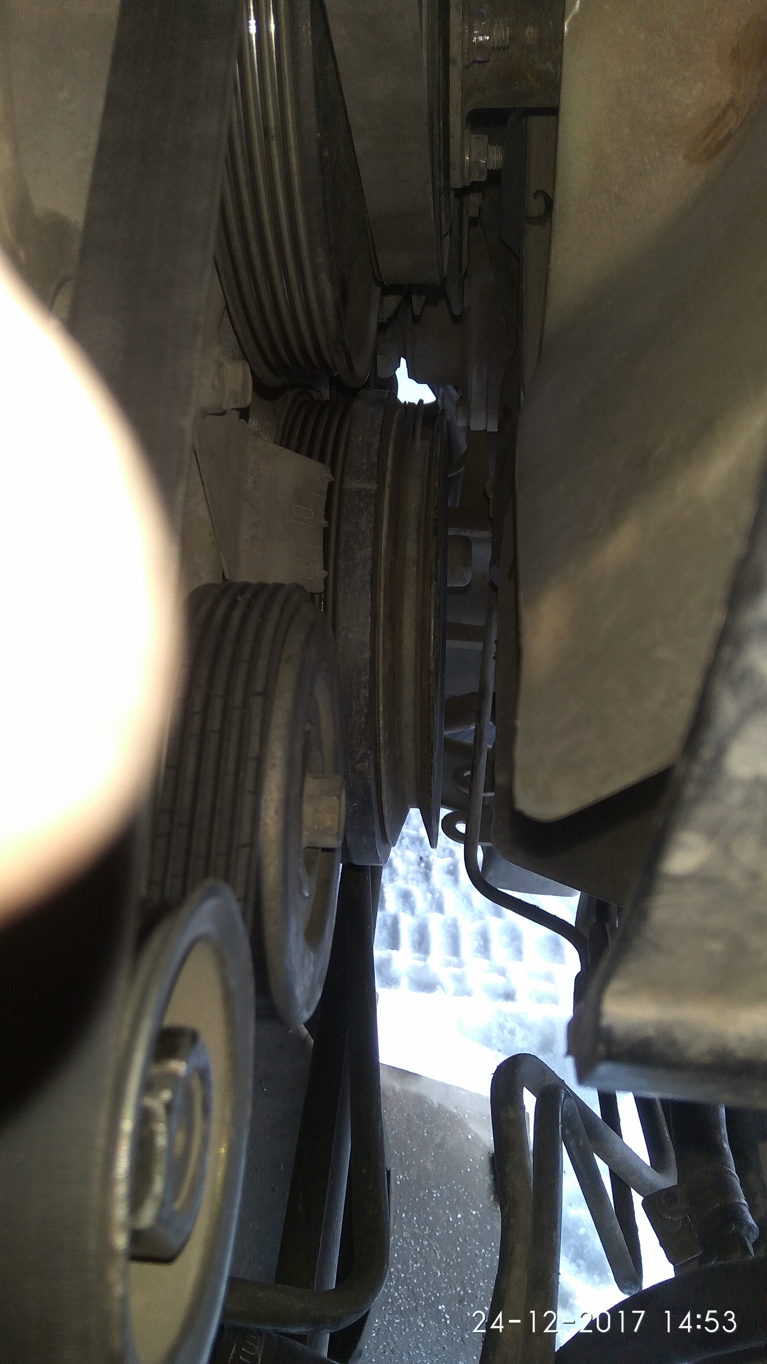

8. Проверил метки ГРМ, вроде все на месте. Фотки прилагаю.

Этот немного смещен, после замены ГРМ мне мастер говорил, что лучше никак не выставляется.

svinobaza писал(а):Хреновенькая компрессия + отставание одного распредвала + неновый насос + еще хрен знает что... Вот и результат наверное...
Все эти факторы не те...
Насос - сам подумай, как он может быть, если у тебя переобогащение идёт?
Компресиия- да хоть половина горшков мёртвых будет, всё рано схватывать начнёт...
Отставание- тут что-то я не понял по фоткам... Но вроде все метки на месте. Или нет?

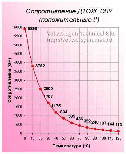

Ещё надо проверить датчик ож. От его неправильного сигнала будет переливать или недоливать.
Я не уверен что переобогащение. Может их заливает не сразу а через какое-то время, форсунки льют слабыми струйками, распыления нет, бензин скапливается, т.к. не сгорает. Хлопки в глушак появляются не сразу, а после нескольких попыток. Обычно так происходит: начинаю крутить, появляются вспышки, кручу дальше, вспышек побольше, если не завелась, после скольки- то секунд вспышки пропадают, залилась.
Насчет отставания - на последней фотке метка отстает примерно меньше чем на ползуба. Может набегание ремня или еще что.

Тебе б термодатчик всё ж желательно проверить путём подмены...
Даже какой-нить дешманский подкинуть для пробы.

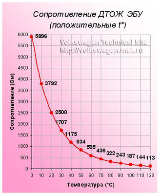

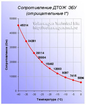

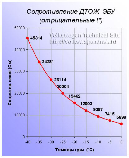

Вообще проверял я его по таблице из мануала, и по графику. Он от фольксвагена, но значения примерно совпадают.

Есть у меня датчик от девятки инжекторной. Но по таблице он как-то не очень совпадает с нашим. Плохо, что в нашем мануале нет сопротивлений для отрицательных температур. Если по резьбе подойдет, попробую. А от 6G72 негде взять...

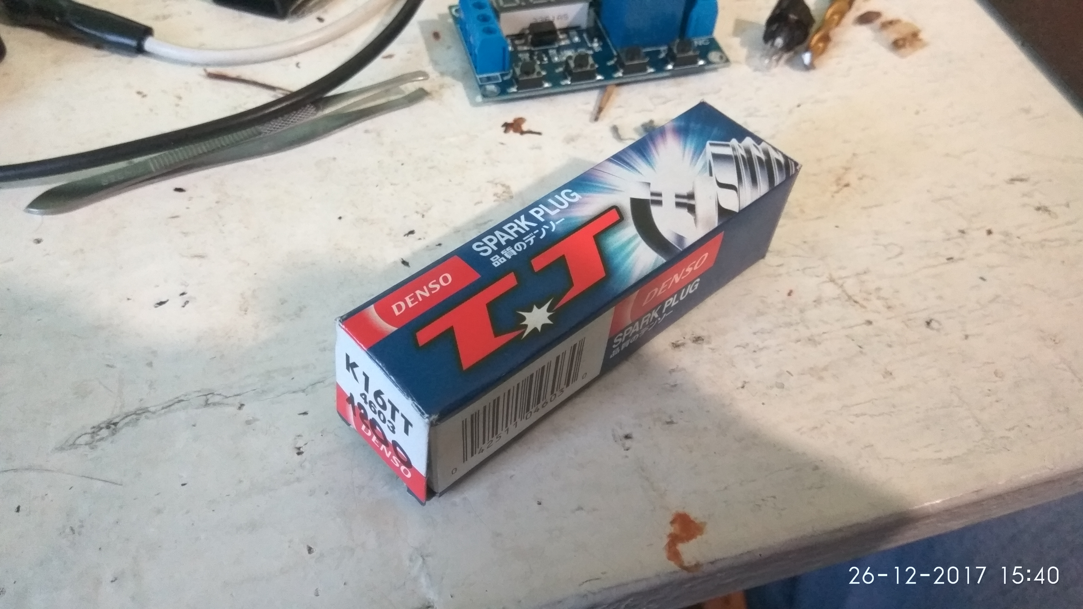

алексей - Маленький Мук писал(а):Свечки ток не NGK, гавно ;) нарывался на брак оч часто, лучше денсо :)
У меня Denso K16TT. Спрашивал в магазине на трехлитровый Паджеро, они по каталогу выдали эти.

Сейчас проверял свечи по штрихкоду - неправильный. Подделка чтоль...?

svinobaza писал(а): Вообще проверял я его по таблице из мануала, и по графику. Он от фольксвагена, но значения примерно совпадают.
И на минусе тоже проверял?
Просто чем сильнее минус, тем датчик сильнее (в разы) начинает реагировать на каждый чих... Даже от прикосновения руками значения могут меняться.
Такие вещи лучше подменой проверять...

Тут еще со свечами непонятка... Может кто-нибудь отличить подделка или нет? Кстати на всех свечах яркая рыжая полоса по кругу внизу изолятора, шириной 2-3 мм.

svinobaza писал(а):
dvm99 писал(а): Тут еще со свечами непонятка... Может кто-нибудь отличить подделка или нет? Кстати на всех свечах яркая рыжая полоса по кругу внизу изолятора, шириной 2-3 мм.
https://kontrafakta.net/blog/poddelka_a ... itsubishi/
Попробуй
