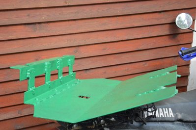

dvm99 писал(а): Допустим вот такую сплошняковую, как Павел засветил (я так понял, что она цельная= одним листом), я ни в жизь не поставлю, потому что её править - будет одно мученье. Покоробишь раз-другой, потом дыры совпадать перестанут.
Нет,у Шерифа из 3-х или 4-х листов.
Вешается легко в одну харю,даже без подъёмника( ну если не совсем пузотерка))))
Правится- да легко правится- мы правим на листогибе,прямо на призме,всякими диагональными выкрутасами. :)

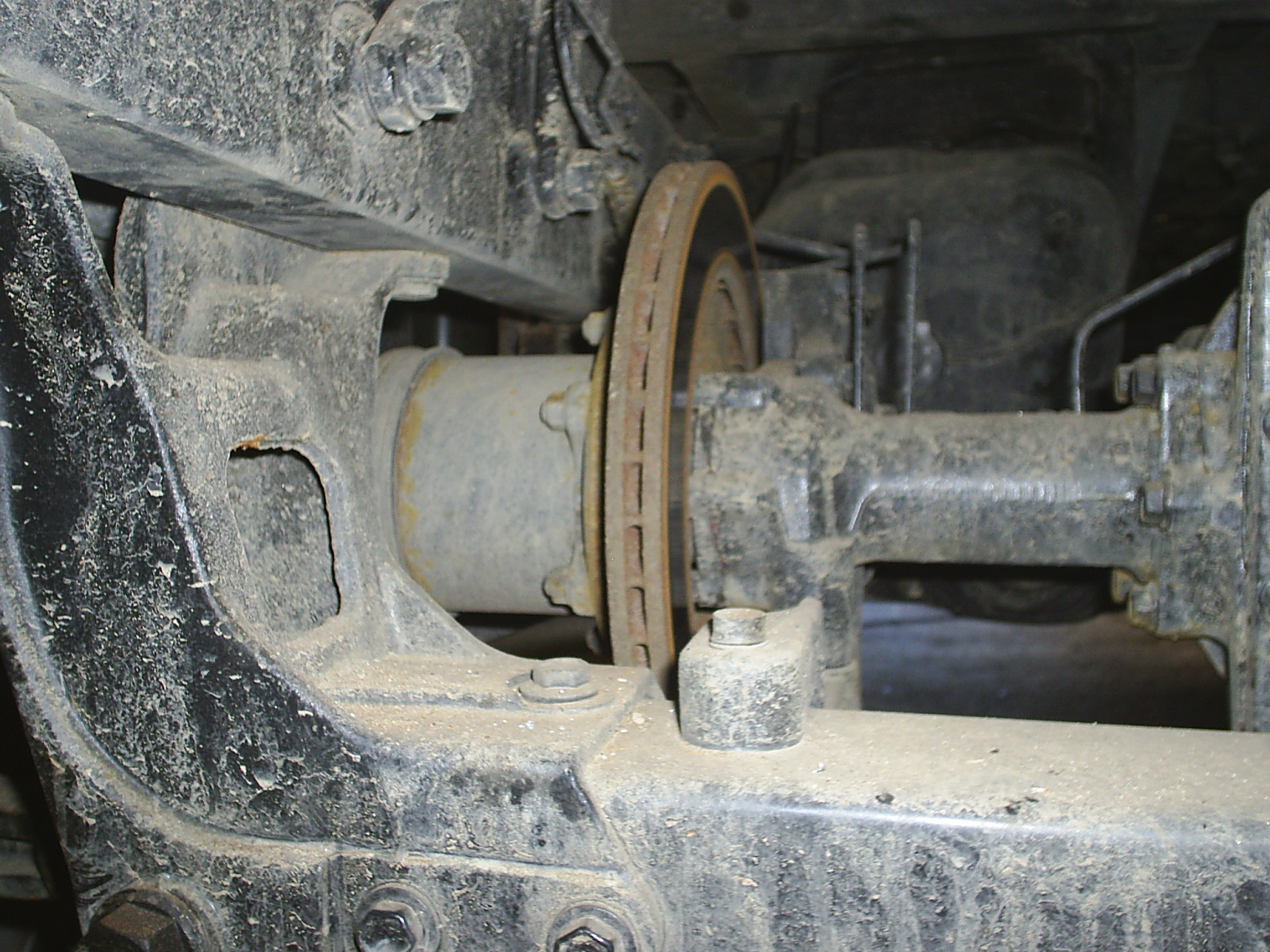

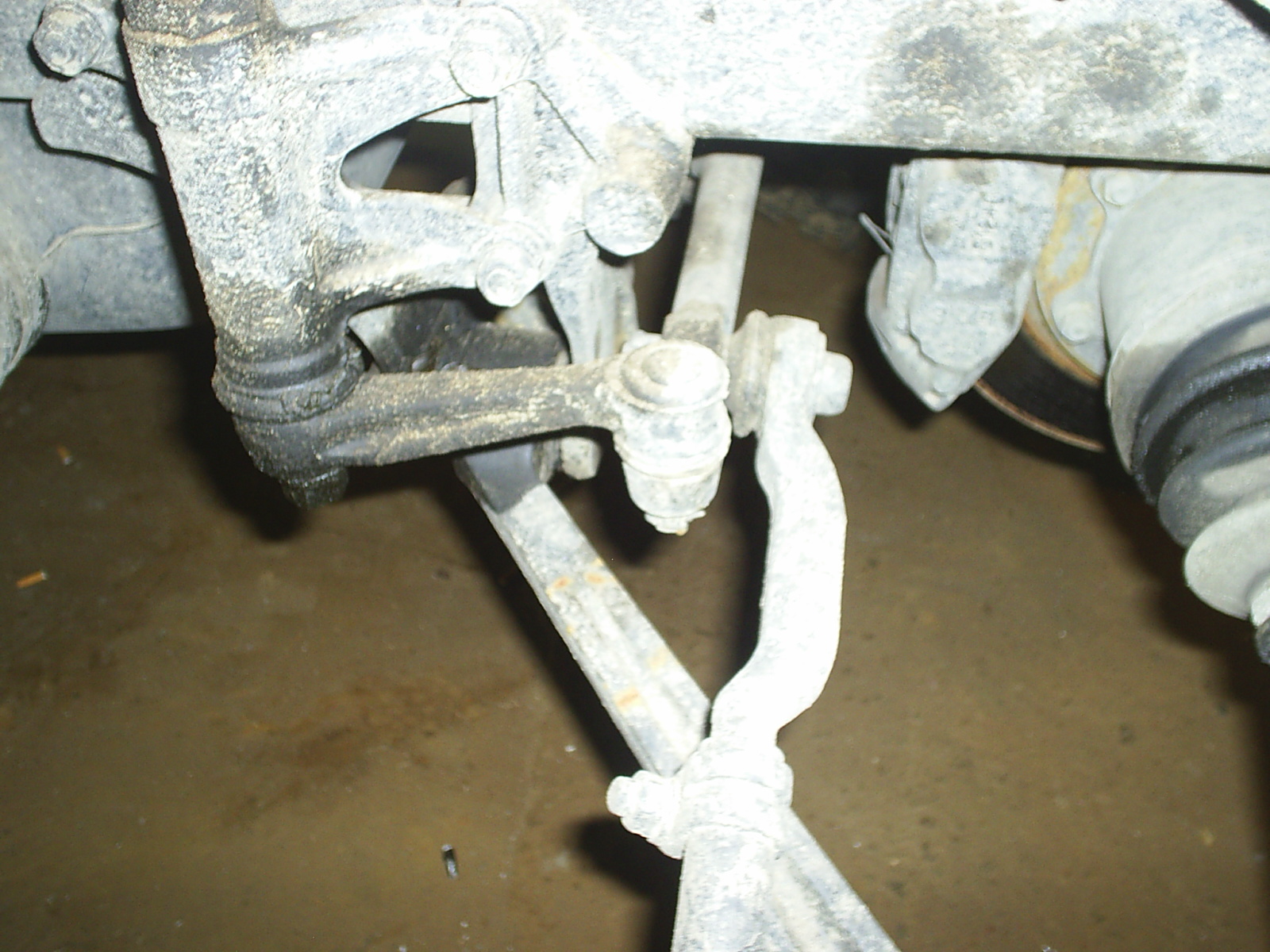

SELENGER писал(а): я же фото прикрепил ...
Ну не понял я, что это внутренняя граната... ::-[:
Интересно , что они хотели этим добиться ? Убрать неподрессоренную массу ?

SELENGER писал(а):
Колесный(бортовой) редуктор+ независимая подвеска.
Тормозной диск с суппортом проще разместить на редукторе моста.
ЗЫ на российских прототипах ТР3 с независимой подвеской и колесными редукторами-такая же компоновка.

МШУ писал(а):Тормозной диск с суппортом проще разместить на редукторе моста.
Проще-то - проще... Но он же греется!
Конечно, если машина не выезжает на трассу, то мож оно и пофигу.
Обычное (классическое) размещение тормоза на ступице этим и хорошо. Колёсный тиск (правда не такой сплошной) функцию центробежного вентилятора выполняет.
Но, хотя, сейчас подумал... Там же редуктор на колесе. Значит торм.диск крутится в несколько раз быстрее, а в нём тоже наверняка крыльчатка имеется... Тогда обдува вполне хватает...
Прикольно. :)

dvm99 писал(а): Но, хотя, сейчас подумал... Там же редуктор на колесе. Значит торм.диск крутится в несколько раз быстрее, а в нём тоже наверняка крыльчатка имеется... Тогда обдува вполне хватает...
Прикольно. :)
Ага,возьми с полки пирожок :D

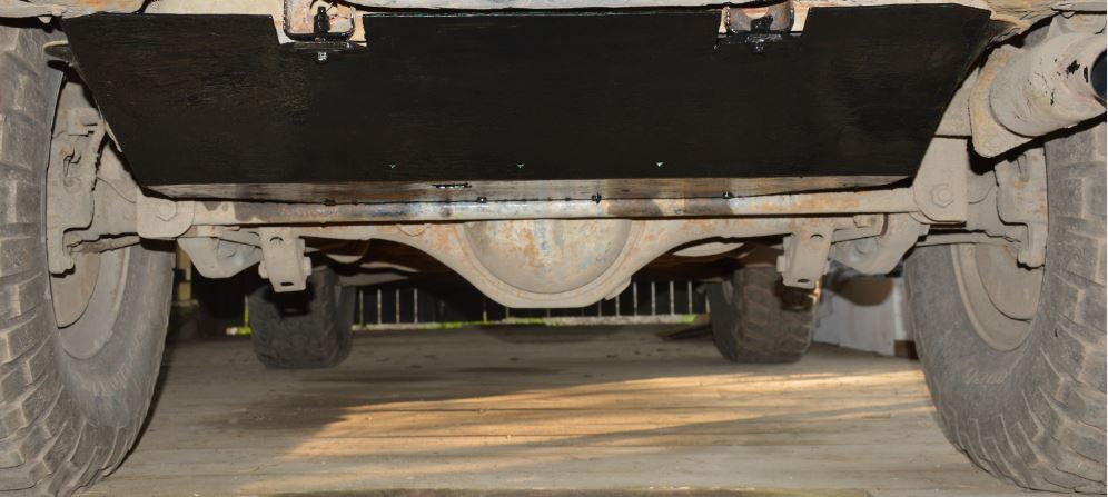

ЗЫ Кстати,насчет "прикольно"- на первой фотке -задняя ось...ага и ...маятник :)
ЗЫЫ По поводу размещения тормозного диска-на мостах от "лапландера",ессно тормоза на ступице колеса,там ещё и барабашки в оригинале.Поэтому и выходной вал из "борта" раза в 2 длиннее.
Т.е. если рядом положить борт от лап и борт от Меги,то мегавский будет в 2 раза меньше по габаритам.Хаммер сравнивать нет смысла- там всё кондовое и всё в 3 раза толще ))))

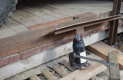

В день труда собрался и сделал защиту бака. Бак спилен наискось к бамперу давно, и сразу перестал биться обо что попало, но с защитой спокойней. Гнуть лист 3.5мм залюбился, кувалда вообще пофиг, домкрат на рычаге < 10см вытаскивал из земли навес вместе с паджерой ::-D: Замкнутый пресс колхозить было лень, и без него справился.

Выглядит надежно )))

шоб легче гнулось, на коленке, я прорезаю 1-2мм болгарином, зетем провариваю по загибу, гну в сторону пропила.

мах578 писал(а):шоб легче гнулось, на коленке, я прорезаю 1-2мм болгарином, зетем провариваю по загибу, гну в сторону пропила.
Тоже так иногда делаю, спасибо. В данном случае мое чувство прекрасного выступило против.
