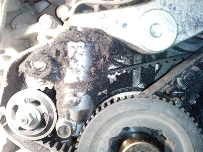

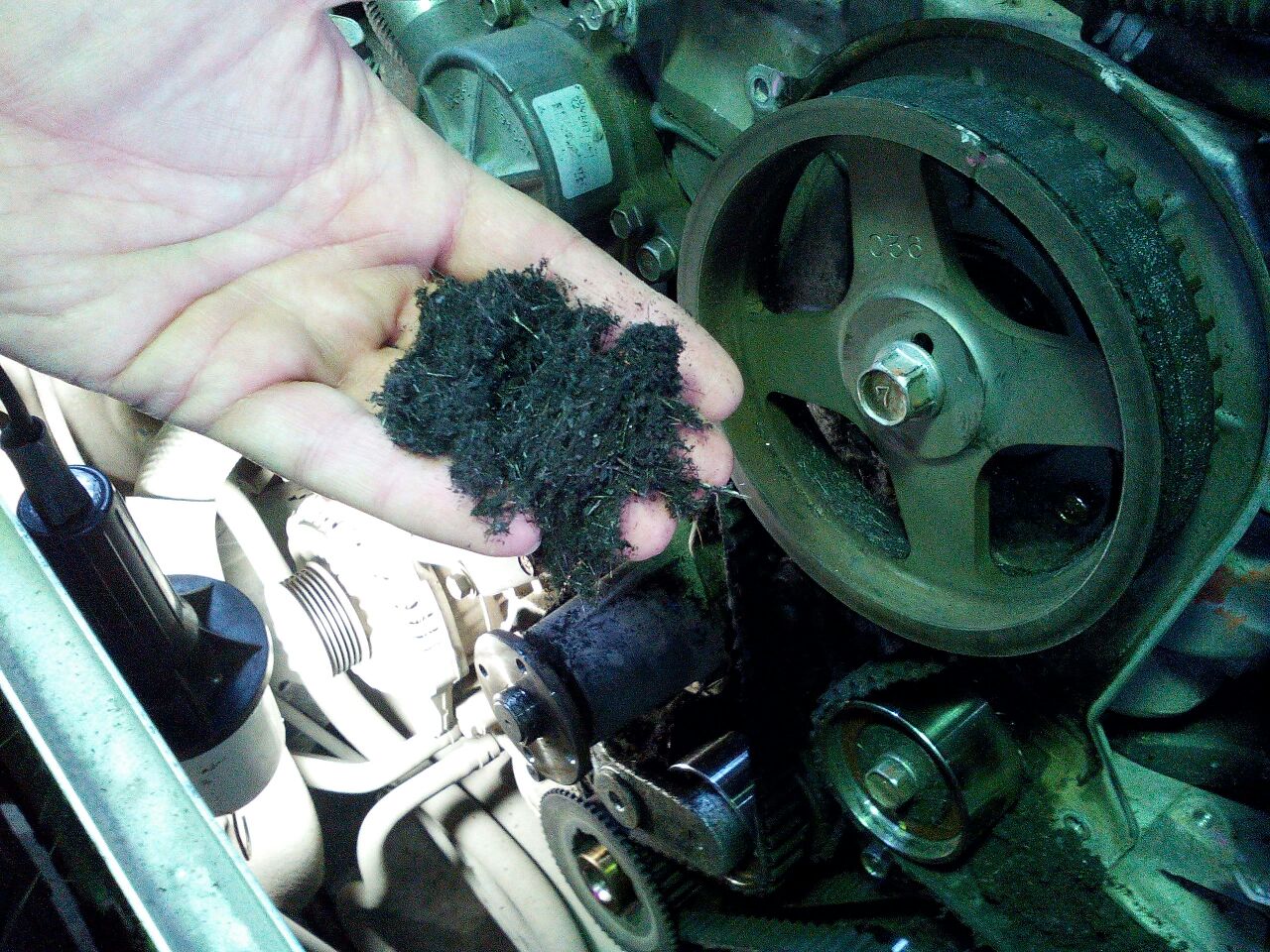

доброго дня .ремень заменили .все почистили.завели теперь ждем ночных морозов хотя уже не верю в успех метки были на месте .такая красота

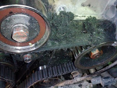

Сообщение Пьерро »
фото-2

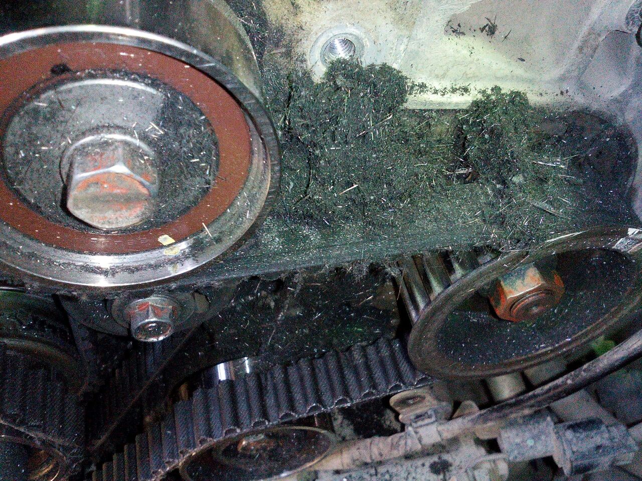

Сообщение Пьерро »

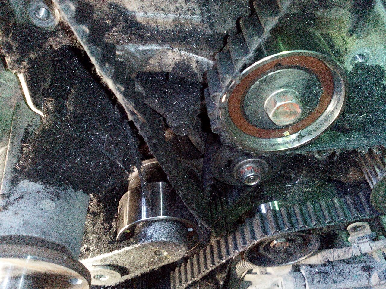

фото -3

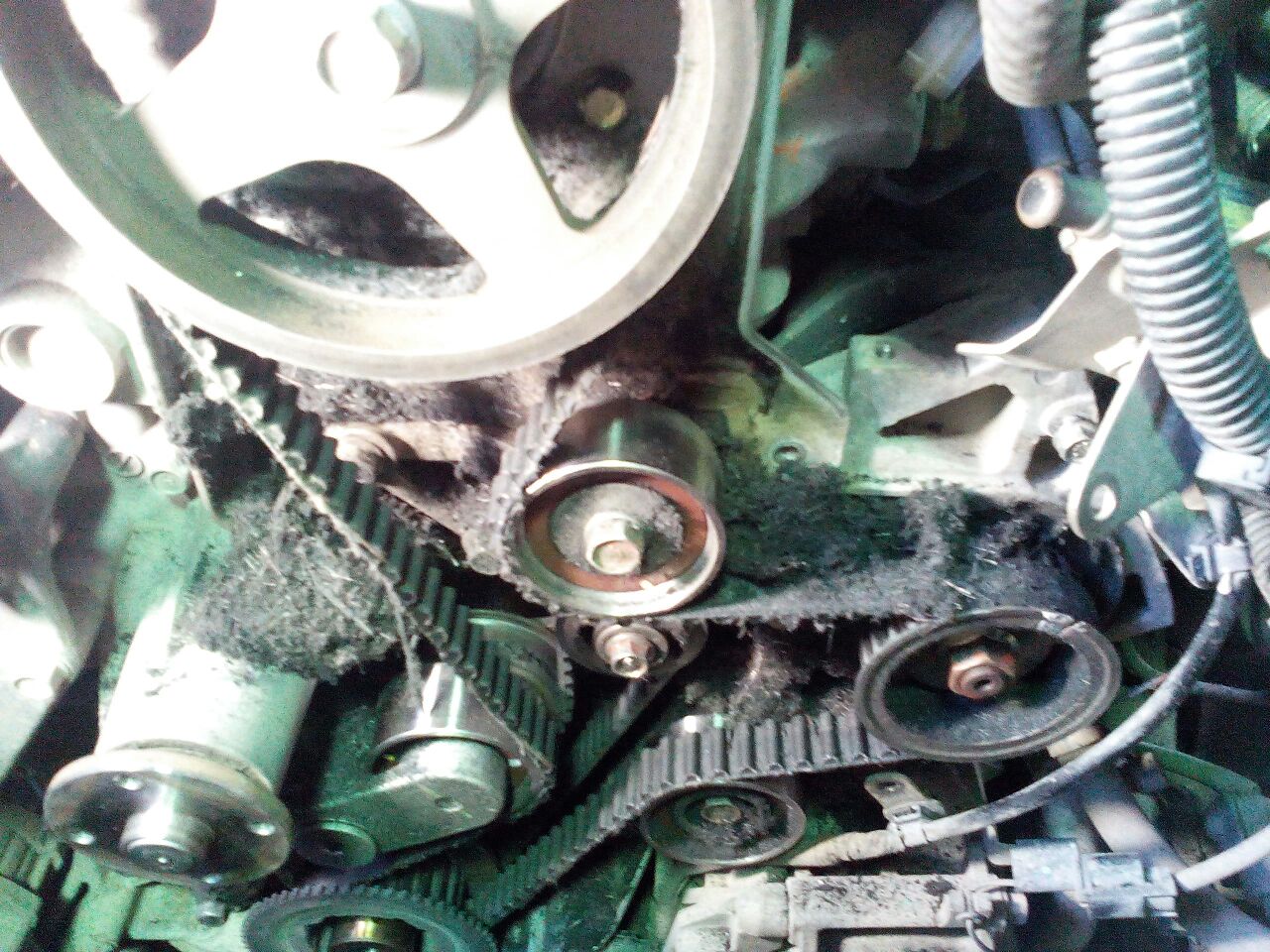

Сообщение Пьерро »

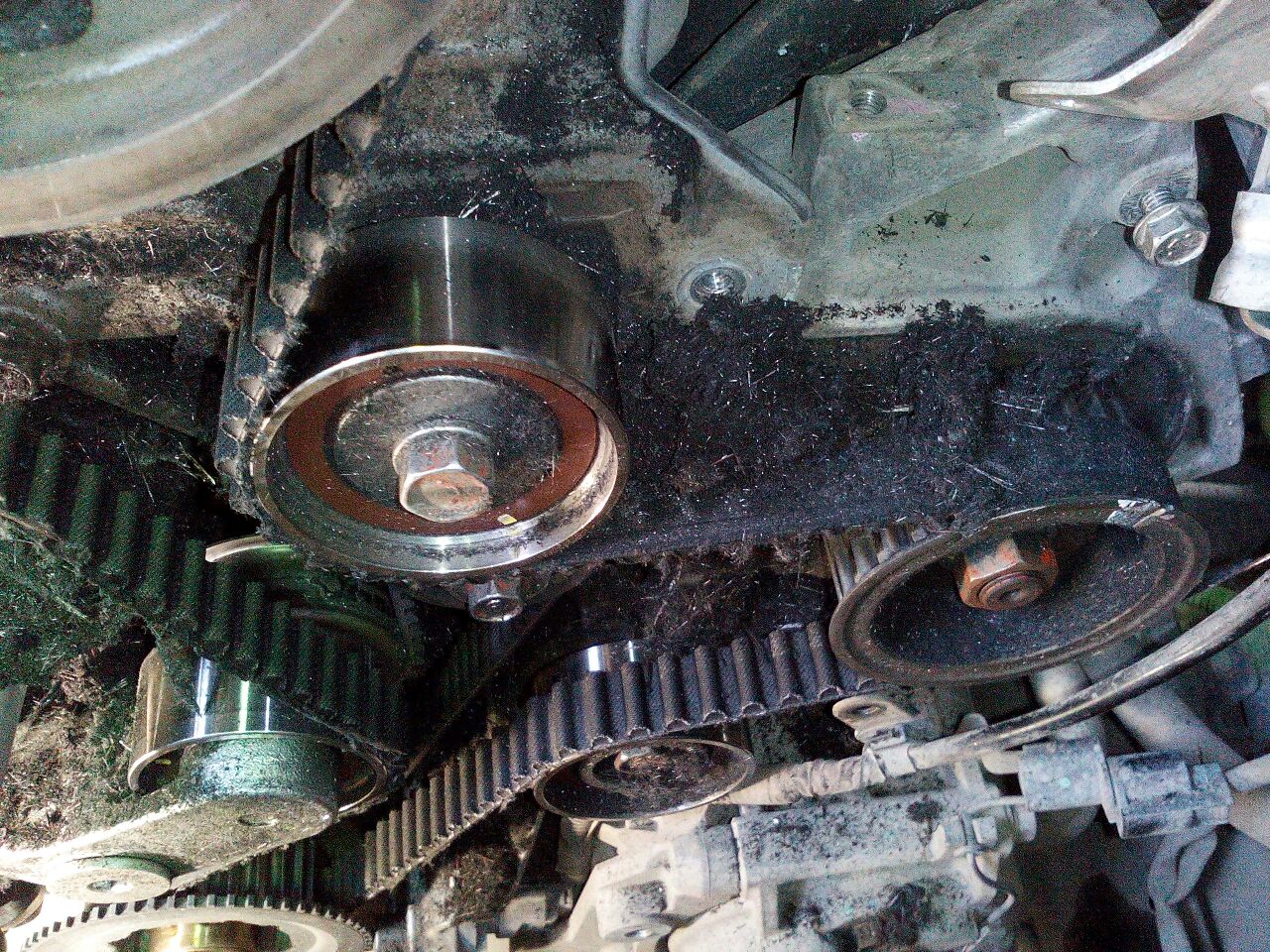

фото -4

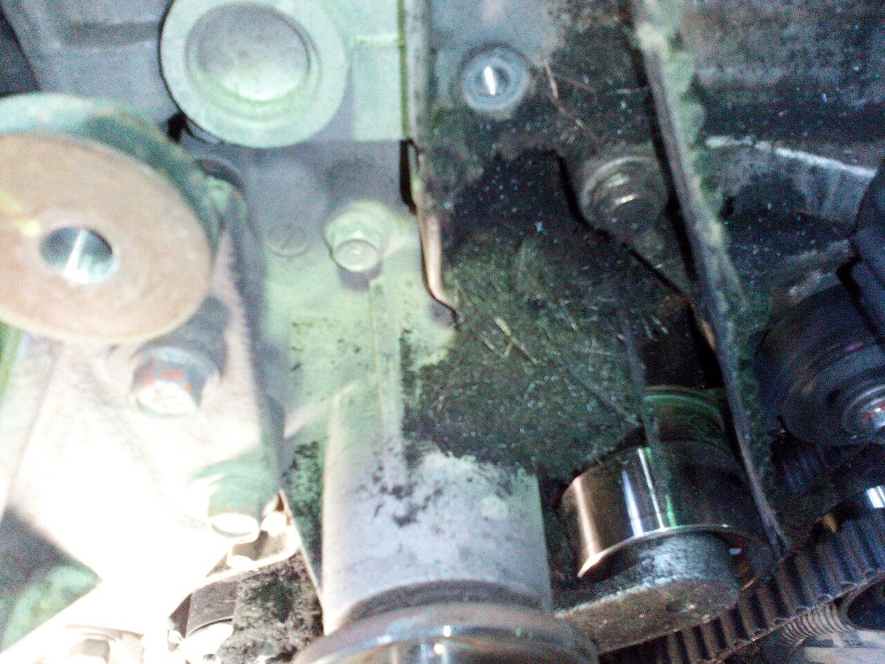

Сообщение Пьерро »
фото --5

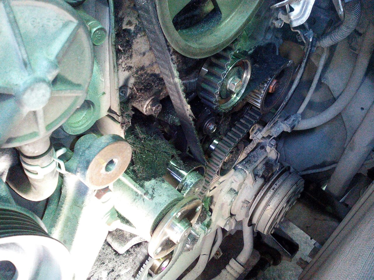

Сообщение Пьерро »

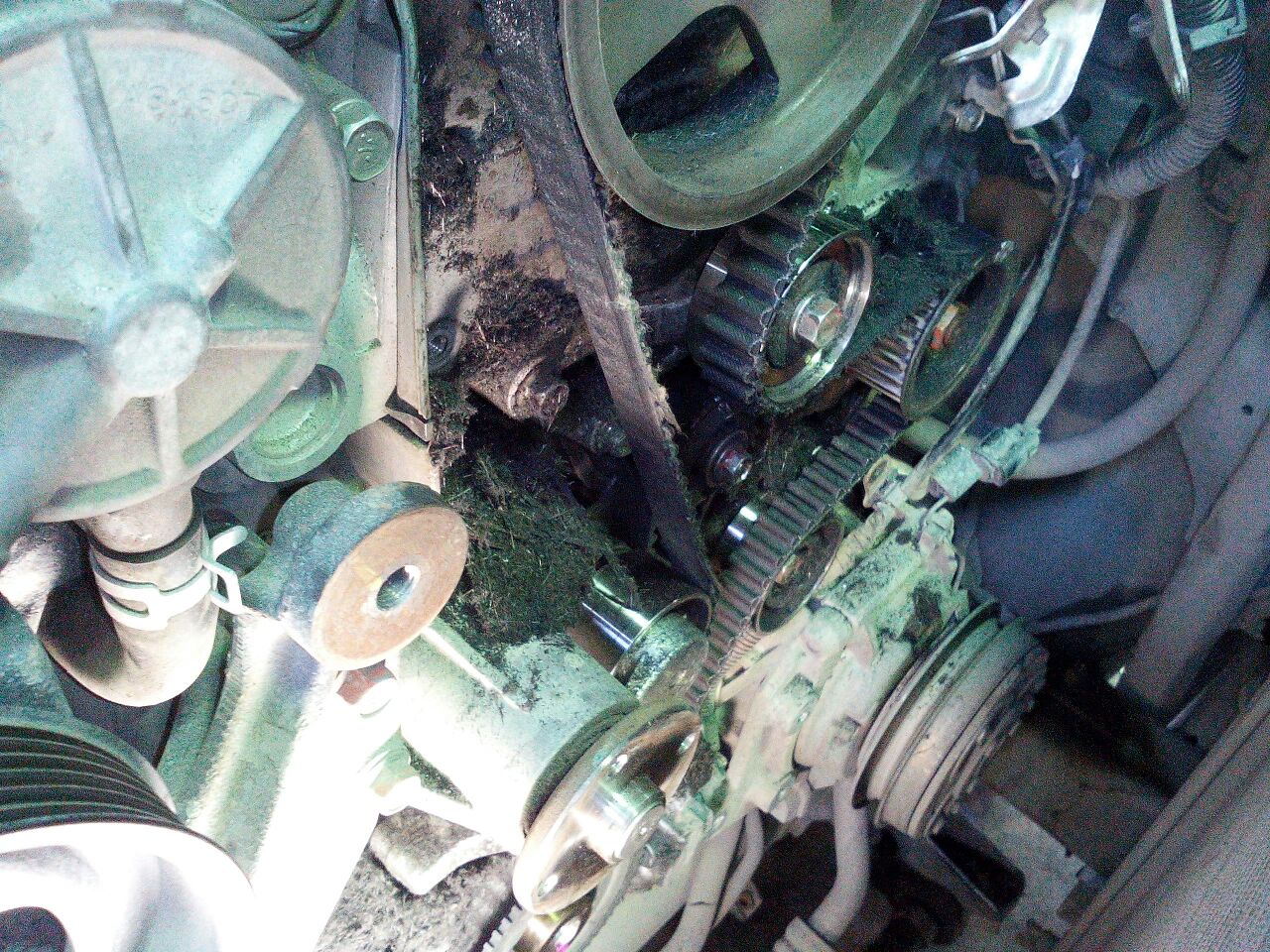

фото --6

фото -7

фото -8

фото -9

Так почему ремень скидывало?
Пьерро
Сообщения: 34
Зарегистрирован: 28 июн 2016, 12:18
Мой автомобиль(и):: митс падж спорт
Откуда: Оренбург
Re: сложный запуск на холодную
Сообщение Пьерро »
видимых каких то причин так никто и не определил хотя смотрели 5 человек и изумлялись .единственное замечание было по ролику в кот упирается натяжитель .на нем был небольшой люфт фото 9 заменили на старый. кот остался от предыдущей замены.я сам не присутсвовал к сожалению .но работы проводили в другом сервисе вроде как не заинтересованны в сокрытии преступления))))
