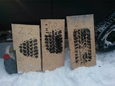

В том году на зимнем мастерклассе поднимали домкратом авто, чтоб одно колесо можно было снизу намазать отработкой. Потом опускали на фанерку сдувая колесо с 2.2 до 1.0 и до 0.4. Пятно контакта говорит само за себя. От 2.2 до 1.0 изменения минимальны. Весь эффект ниже.
