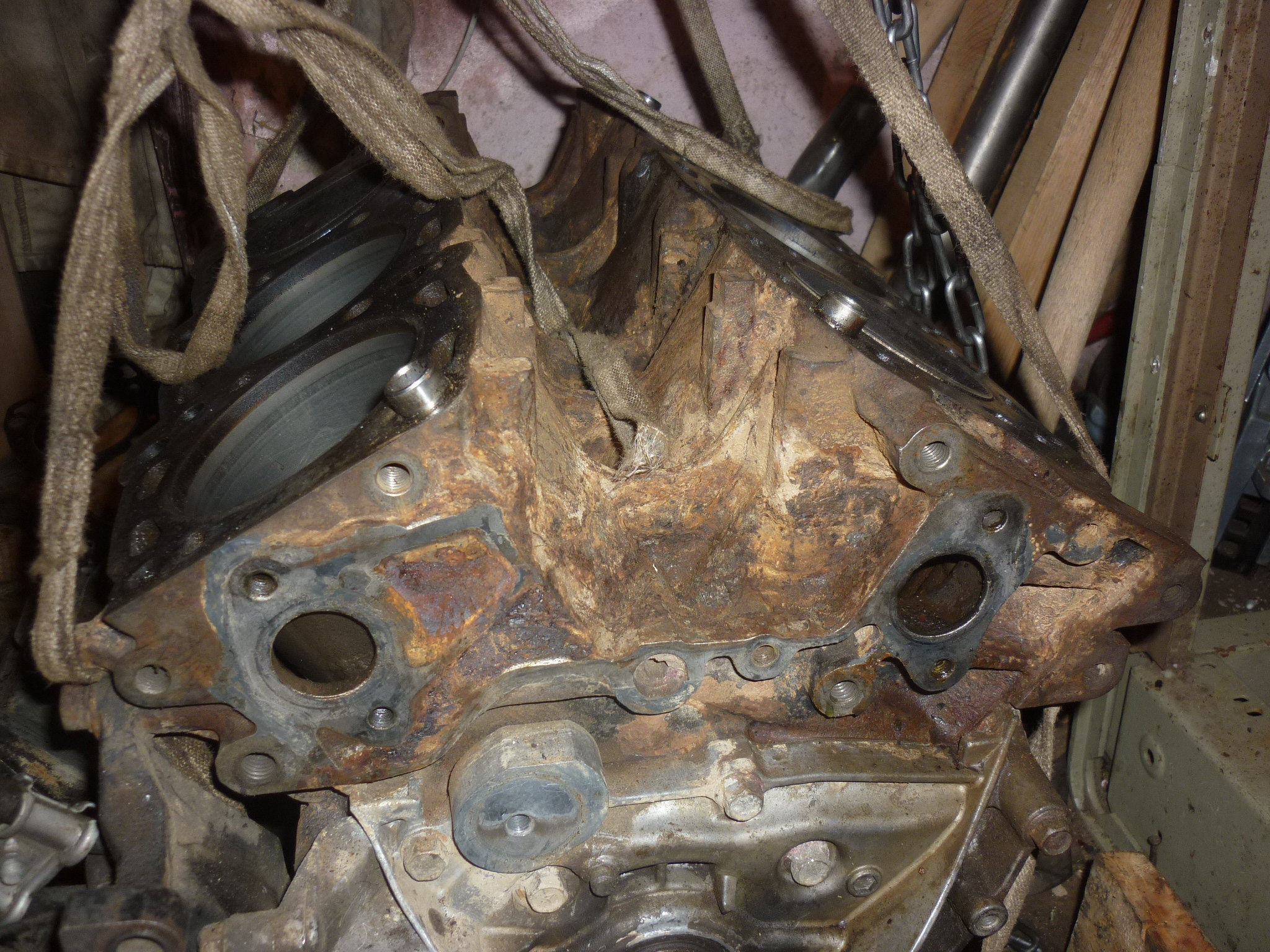

А трамлёр-то зачем было брызгать?alkorh писал(а): На 72-м 12 кл. раньше постоянно был геморрой с трамблером.
Там пользовался таким средством http://www.gunkcom.ru/catalog/sredstva- ... mobilya/53
Для МШУ по секрету:точно знаю что некоторые спортсмены используют именно его.
У него дренажные отверстия есть внизу, он априори негерметичен.
Как "счастливый" обладатель купленного у alkorh именно этого мотора.
Получил полное удовольствие по отколупыванию приклеенной намертво грязи.
Он мотор увозил в няше (вплоть до того, что в развале между головками был слой несколько сантиметров), потом залил это всё вышеобозначенным герметиком и выставил его на продажу.
Позже мотор мне пришлось разбирать... Мама дорогая! Жаль что я не скульптор...
Но это полбеды, под этой шнягой не заржавевших мест просто не было...
