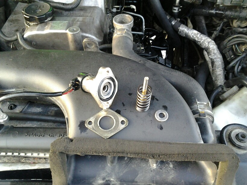

В вашем довольно логичном рассуждении есть неправильная вводная:
Поэтому и написал, может пружина "садится" от времени. Уважаемые сервисмены, хранящие эту деталь в больших количествах могут подтвердить или опровергнуть мою гипотезу штангенциркулем.
Как раз таки нет. При наличии только стандартной шайбы в корпусе датчика прилично б/у насоса это усилие "каля наля".Шток TPS, находясь в монтажном/нерабочем состоянии, прижат с приличным усилием к днищу поршня таймера.

Re: Автомобиль Дёргается на передаче.
Опровергнем/подтвердим к вечеру. Хотя, усилие сжатия и геометрические размеры врятли имеют соответствие. Вы посмотрите на набор корректирующих шайб, какой у них шаг...
Для начального положения имеют, дальше - плюс минус лапоть. При исправном шиберном насосе продавит до нужного поворота.
И чем Вам не нравится моя версия про обломок и открытый клапан уоз? Тогда в полости высокого давления этого давления вообще может не быть!
Обломок может заскочить на всю глубину датчика. А это максимальный актуал тмг, команда мозгам на сброс давления. Поршень бьет в крышку.
Еще не надо забывать, что у кулачков профильного кольца есть обратный уклон. Когда ролик скатывается с кулачка- он то , теоретически , при газировке, может толкать кольцо в в сторону опережения! Солярка с воздухом при 180 атм - тоже нехилая пружина!
зы Скажу по секрету, езжу с дополнительной шайбой между пружиной и грибком(1,6 мм). При экспериментах с пережимом тубок "зимнего" стука не услышал.Обнадеживает.Актуал и таргет тмг совпадают в пределах погрешности сканера.

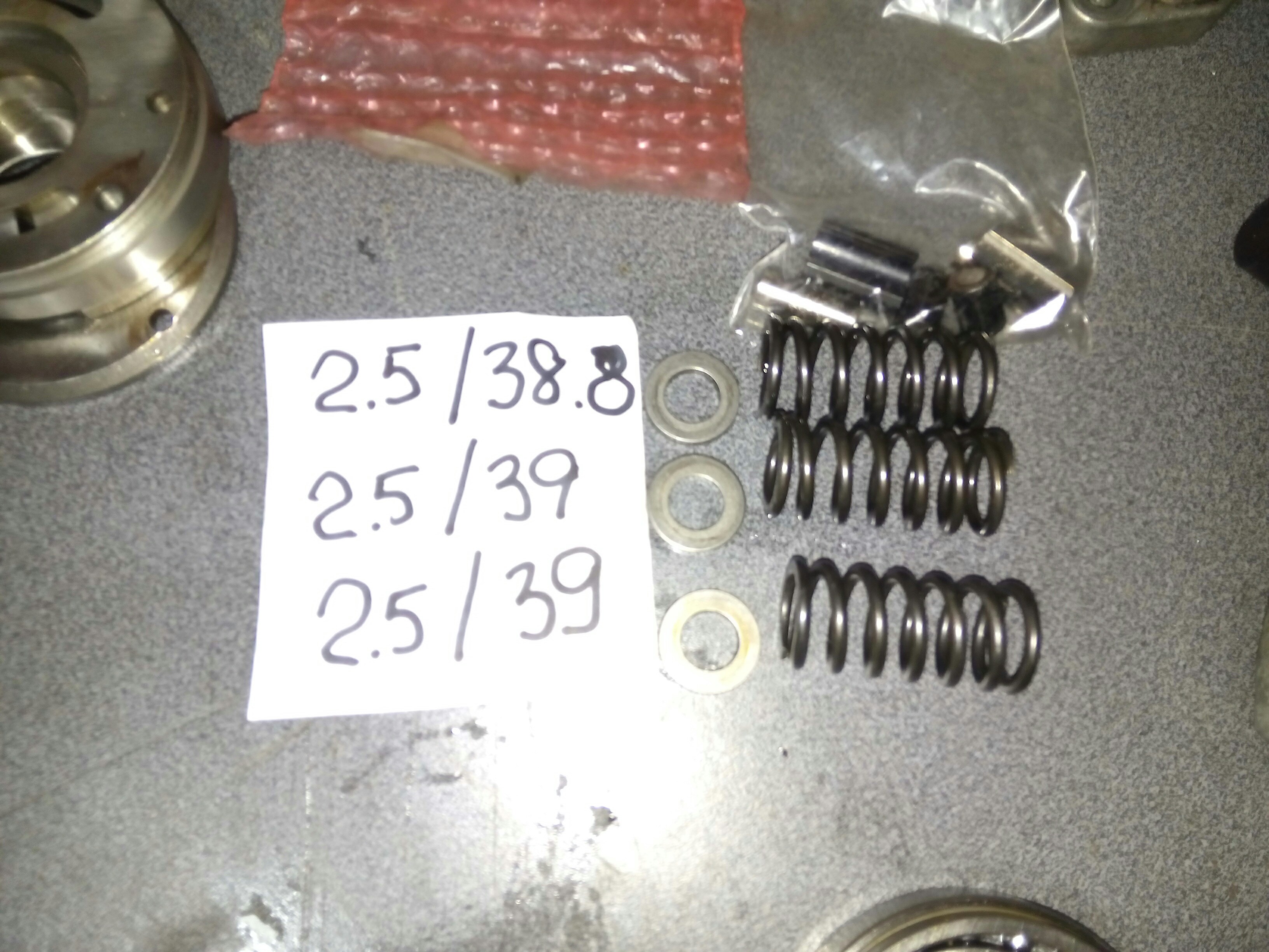

Стало интересно. Промерю, несколько штук должно быть.Непопаджеро писал(а):... Уважаемые сервисмены, хранящие эту деталь в больших количествах могут подтвердить или опровергнуть мою гипотезу штангенциркулем.
Порылся в запасах, нашёл три пружины. Что характерно, все три с юстировочными шайбами. Вот те раз... Сам же писал, что это редкость...
На фото первая цифра - толщина шайбы, вторая - длина пружины. Данных по году выпуска и пробегу насосов нет.
Шайба компенсирует положение втулки относительно обмотки катушки, но не усилие прижатия. Это одна из необходимых регулировок...
Это как?Dizel Man писал(а):Шайба компенсирует положение втулки относительно обмотки катушки, но не усилие прижатия. Это одна из необходимых регулировок...
Куда ни вставь шайбу (в корпус датчика, между пружиной и грибком, между грибком и поршнем) она создаст(увеличит) начальное усилие прижатия.
И только в последнем случае повлияет на положение втулки относительно поршня и угла поворота кулачковой обоймы. В мануале так и нарисовано.
Т.е. есть еще три стандартных шайбы к этим пружинам? Какова их толщина?Злыдня писал(а):Порылся в запасах, нашёл три пружины. Что характерно, все три с юстировочными шайбами. Вот те раз... Сам же писал, что это редкость...
Одну шайбу я в двух насосах наблюдал. А вот чтобы было две (одна в корпусе датчика, вторая между грибком и поршнем) - не видел.
зы Судя по рисунку у Вас на фото стандарт. Юстировочные нарисованы с меньшим отверстием,вероятно, чтобы не перепутать..
Вот нашел фото обоих шайб. Одна справа (регулировочная) , вторая - в корпусе датчика (стандарт).
Причем на правой - четкая отметина от грибка. Все же умудрились перепутать

- Поблагодарили: 231 раз
Функция регулировочной шайбы примитивна - дать возможность отрегулировать первичный параметр тайминга. Устанавливается при изменениях, стоит не во всех ТНВД...
