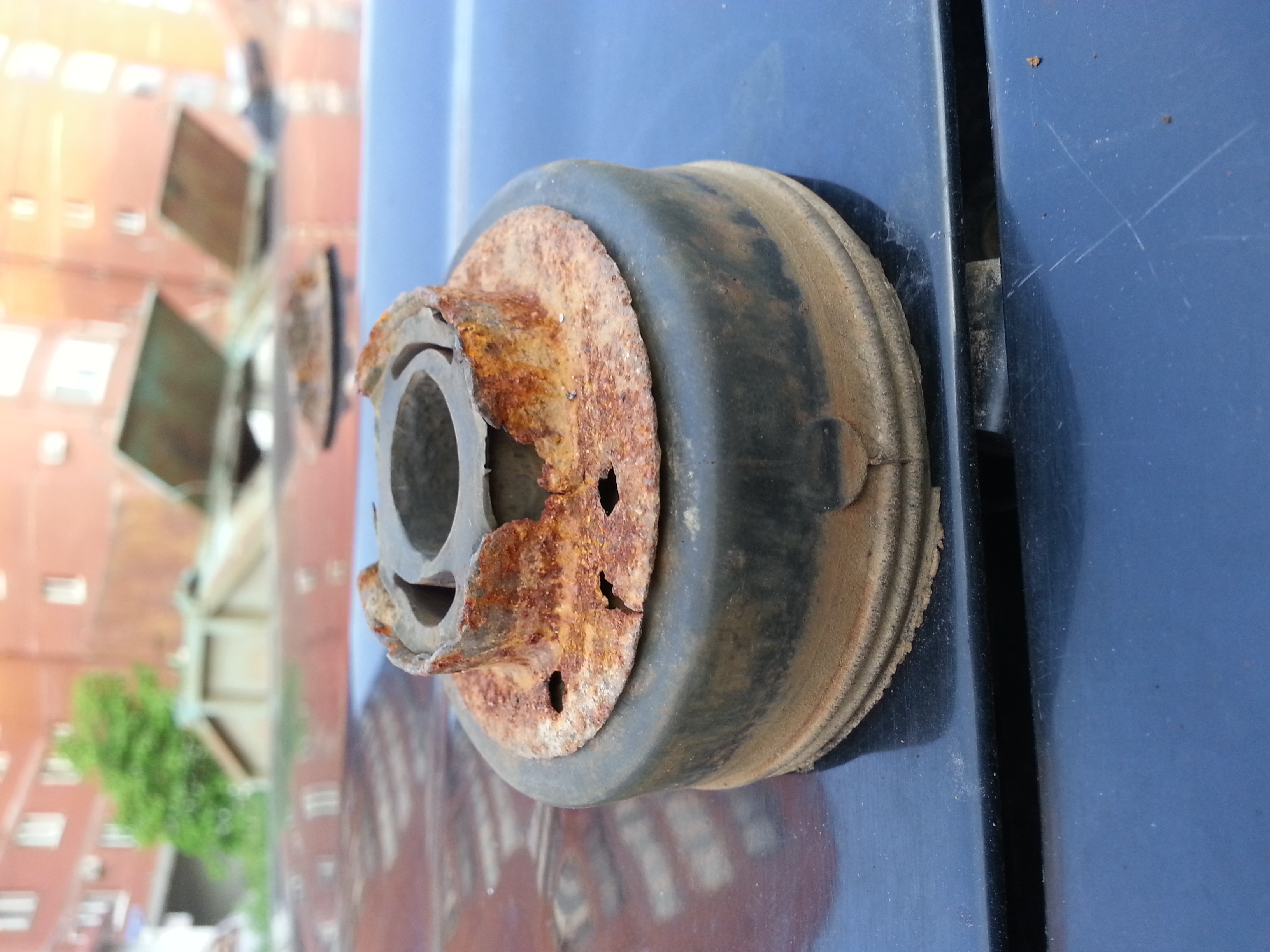

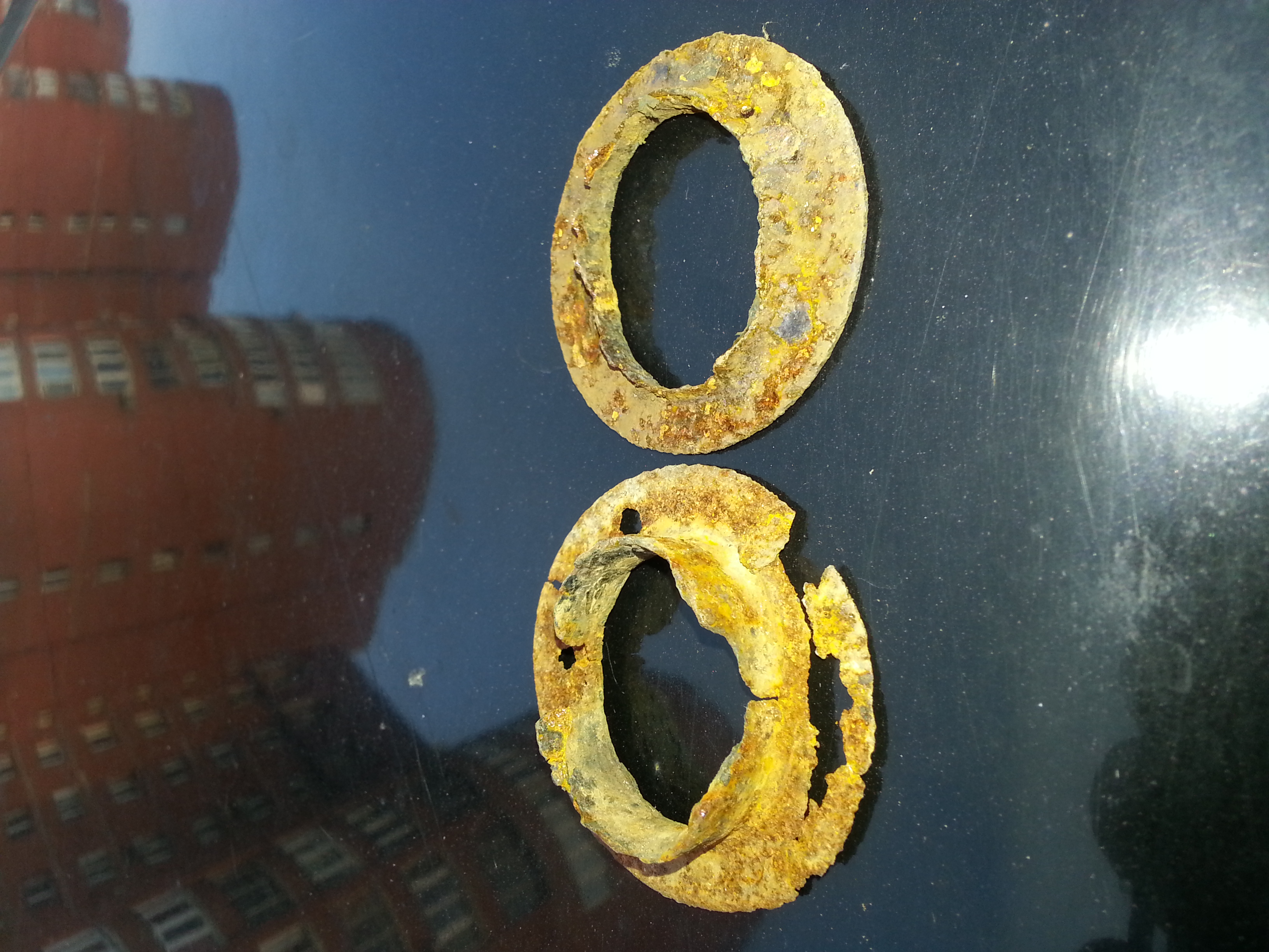

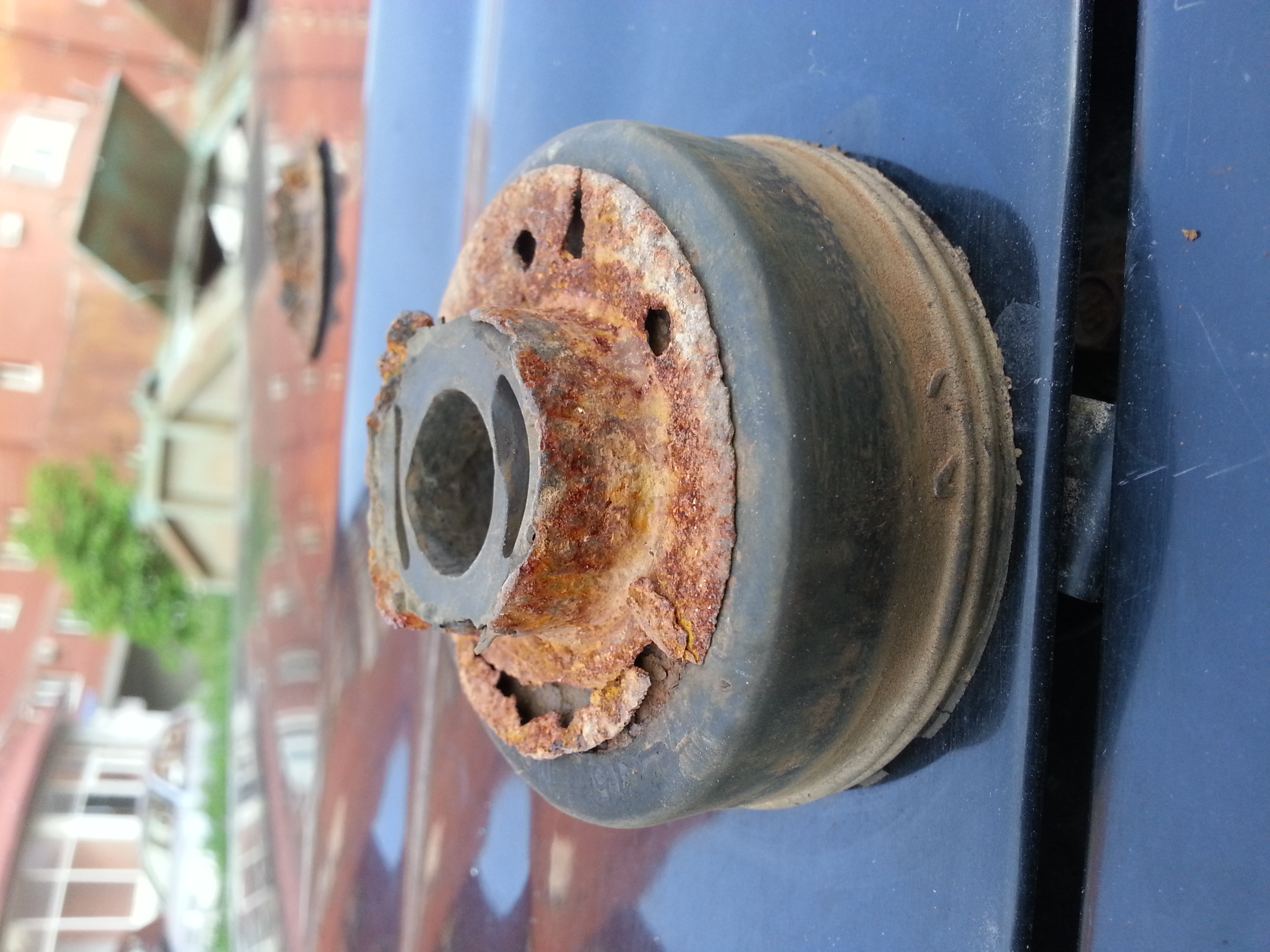

Добрый день. Меняю подушки кузова, под верхней подушкой стоит хитрая шайба. Не могу номерок найти. В к-ге автодок ее нет. Мож кто номер подскажет. П-2 Рестайл 3'5л 98год. W45.Спасибо.
Вот такая
Вот такая
Под этой подушкой
Под этой подушкой
Вот в сборе
Вот в сборе

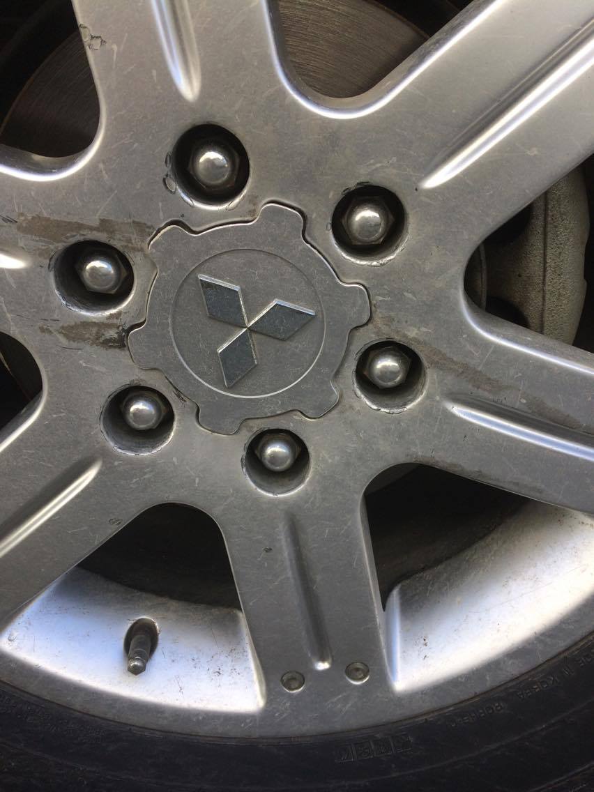

Привет. Помогите, пожалуйста. Не как не могу найти у нас колпак для диска. Где можно заказать? Может, кто то знает интернет магазин, где можно заказать. Если у кого то есть то могу и у них купить. Помогите. плс.
Извините если не в тему написал.

Вин машины нужен, если то штатное литье

чет. ни в одном каталоге не нашел. у кого нибудь такие стояли????

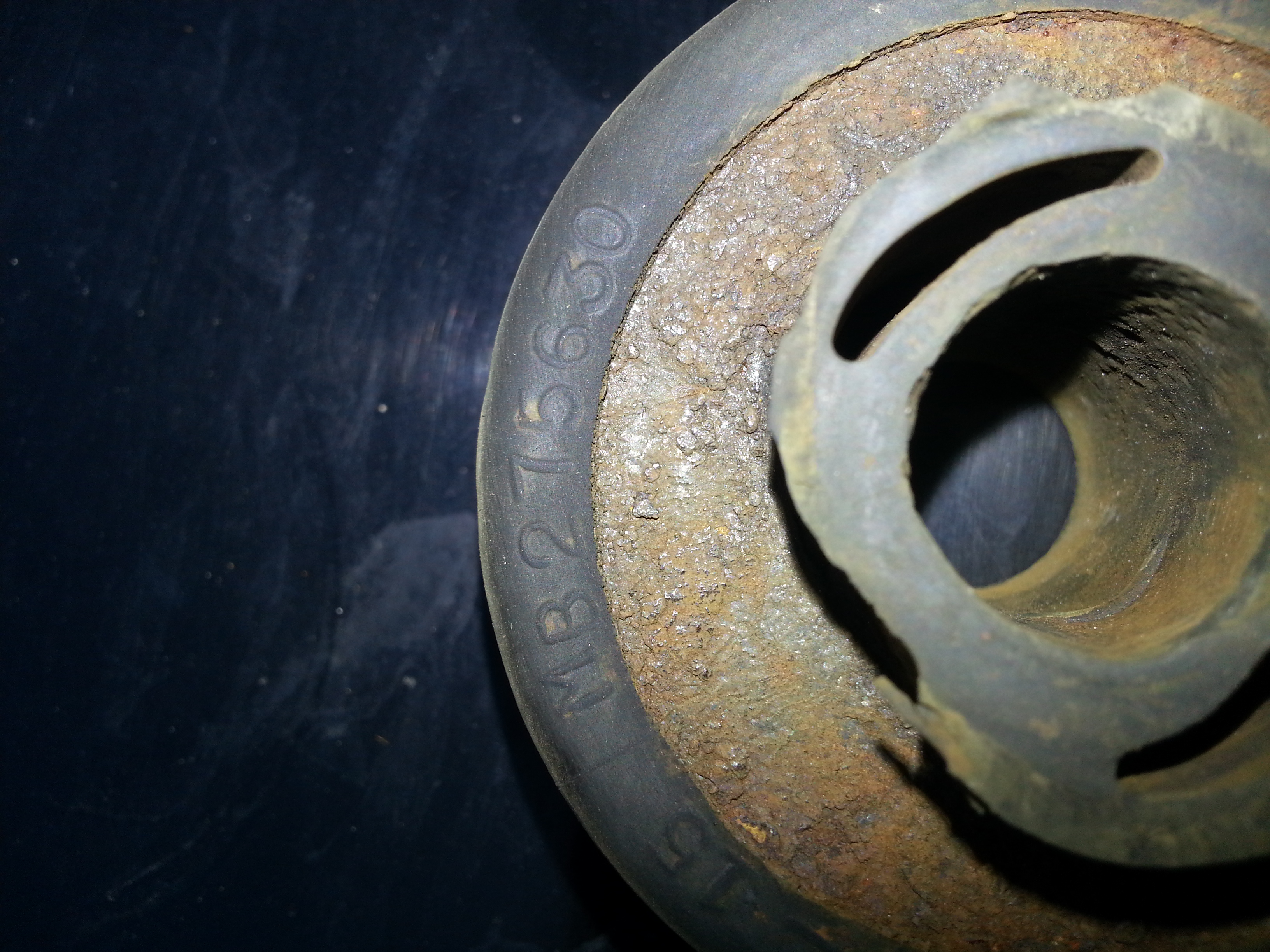

Вот стоит под верхней
Может поставляется с этой подушкой?

При наличии тисков и несложного инструмента изготовить эти шайбы проще, чем ждать заказ (?).

Эта шайба- состовная часть подушки, т.е. изначально влита в резину (типа сайлента), поэтому её и нет в каталоге.
Просто резина уже отслоилась от металла...
Вот примерно как она выглядела
Надо менять опору.

:*WALL*: понял. спасибо. а я думаю, че за хрень, и на колхоз не походит :*WALL*: :*WALL*:

Кстати, подходят от Галлпера- HR302120
Цена на них конечно тоже конская, но я пару лет назад умудрился их за 120р взять на экзисте.
Кто-то из поставщиков видимо демпинговал... Но я тогда отслеживал цены, поэтому успел выхватить. ХЗ, может и сейчас так может получиться...
