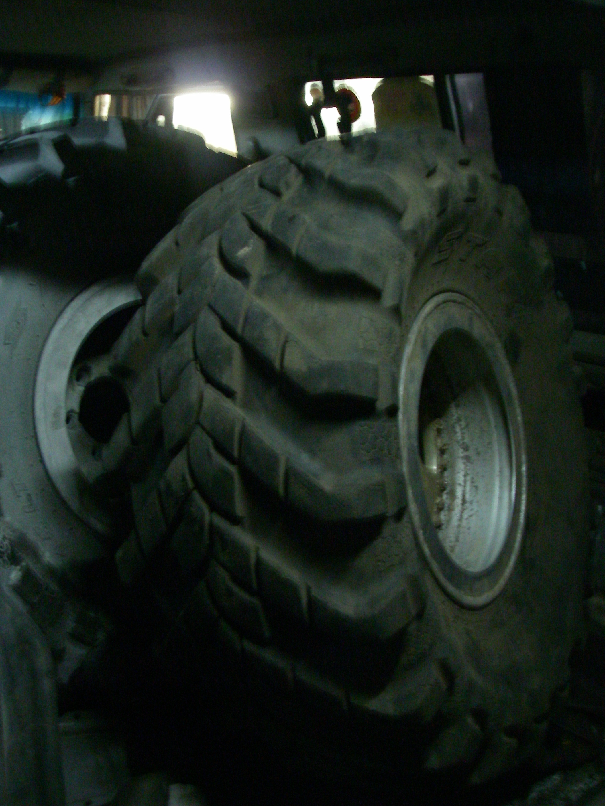

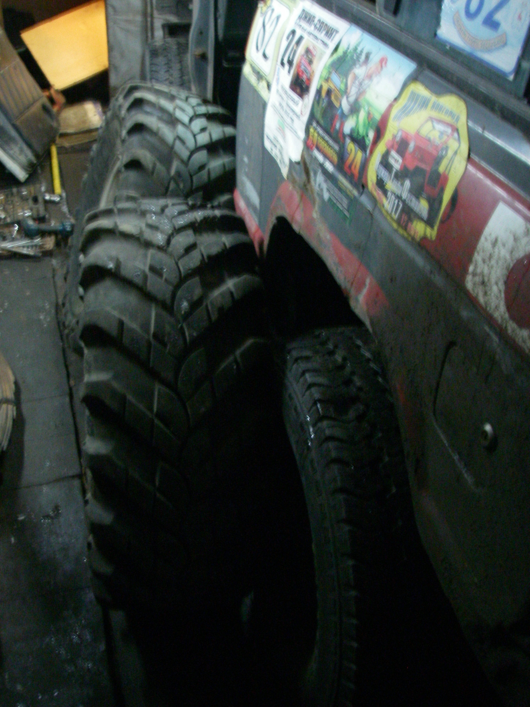

на данный момент мост с Хайки со всей требухой доставлен в гараж.
Свои Кумхи 35" я продал, Старки 36" купил, получилось поменял 1в1. (пока с Апатит довезти не на чем)
Так как у переднего моста пара 4,875, а на Красном стоят 5,285, придётся что то где то менять
пару 5,2 тойотовскую найти пока не получается (да особо и не занимался еще - бабла один фиг нет), но спасибо Жене с Ковдора, за подгон заднего моста с парой 4,875 , он правда гудящий, но попробуем перебрать, отрегулировать, может еще походит.
в тяге конечно проиграю, но вариантов других пока нет....

Эти на порядок лучше едут....многие говорят что даже лучше богеров.алексей - Маленький Мук писал(а):Вот науа Симаки продал, подрезал бы и вышло тож самое
+ они шире
+ в плане $ выгоднее вышло
