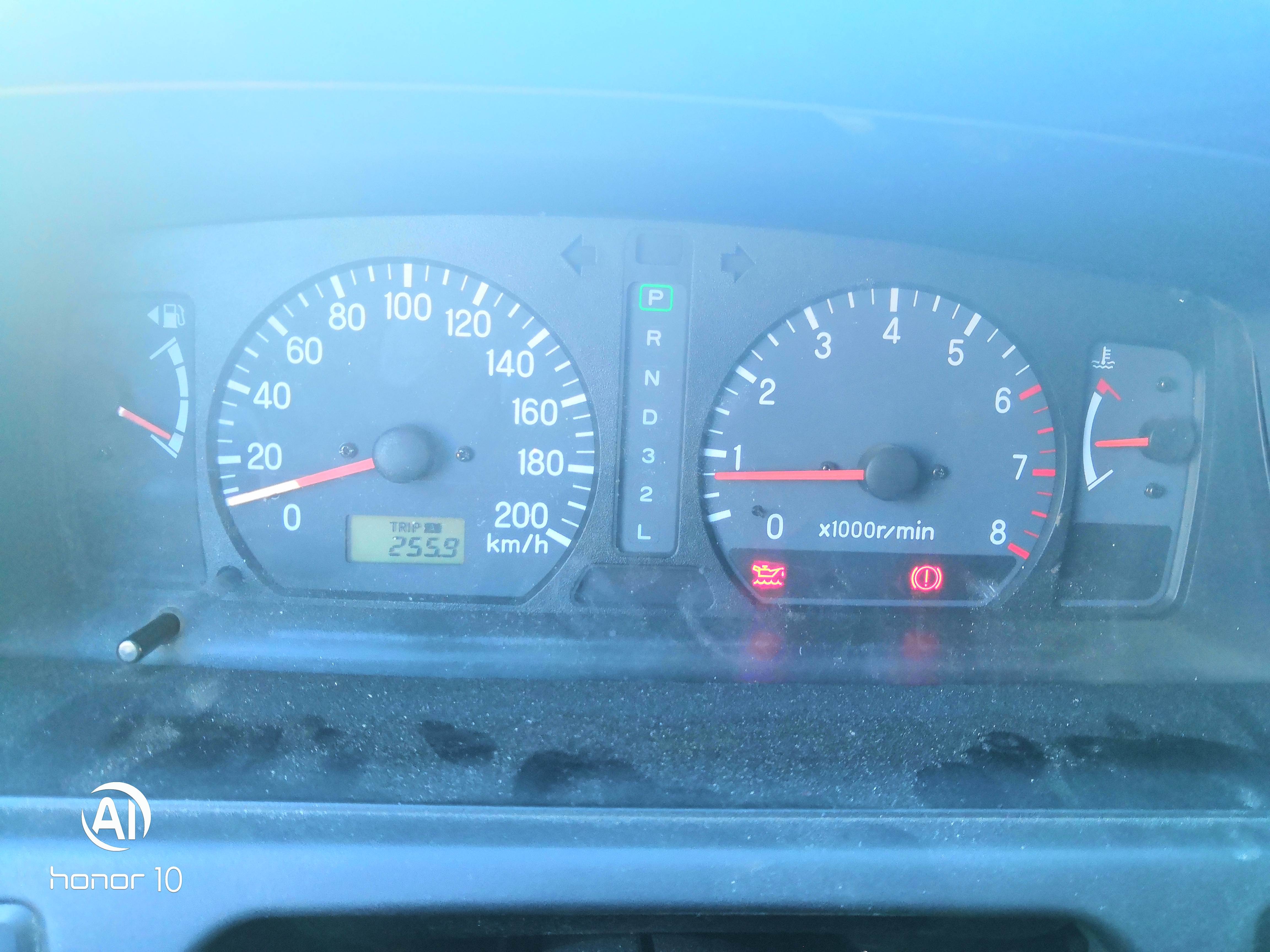

Вот такая масленка горит, на прогретом двигателе начинает загораться, покачаешь машину или по кочкам проедешь гаснет. Проводка целая так как на холодную когда едешь не загорается только когда прогреется. Подскажите куда копать?:) не ужели в дрыгатель зализать?:)

Замерять давление на прогретом механическим манометром. Если ок, то поменять датчик, если "не ок", таки в "дрыгатель зализать".
Вообще удивляюсь спокойствию нервов. Я бы с такой лампочкой не то что ездить, есть и пить бы не смог нормально :=-O:

Олег...., Какое должно быть давление?:) мерять пробовал на холостом 0.6-0.7 при 3000 2.5 гдето было знакомые посоветовал сначала поддон глянуть мол там с маслоприемником бывают проблемы

В любом случае датчик же у нас штатный при 0.3х загорается. Если у вас точно 0.6 есть, значит или датчик неродной или сломался.
У меня стоит указатель давки от пазика. На горячую летом на 10w40 масле давление меньше 1 на ХХ (0.5, может даже меньше, там уже точнее не видно). И считаю что это уже неправильно. Но при этом 3 кг давит уже на 2000х тыщах оборотов.

Олег...., ну в принципе по манометру у меня норм я так на быструю мерил, так что копаю в сторону датчиков, чтобы доп приборы заработали тоже датчик нужен? два получается брать? Но щас коробка приедет в конце месяца сразу почищу приемник и еще раз промою двигатель. а там уже поглядим может и к насосу пристану :)

Запутался, Доп приборы показывают только при заводе у меня, потом тупо в 0 падают и все. Значит всетаки датчик. раз от одного они работают они. или я чтото опять не понял?:)

Samogon4eg писал(а): 15 май 2019, 15:48Вот такая масленка горит
Это ж не давление, а уровень. Проверь щуп. Если норм - смотри датчик, на поддоне двигателя справа по ходу движения.

dmvarlamov, уровень в норме, по щупу чуть выше середины. Вчера снял приборку и на месте масленки давления нету лампы, как и должно быть. если я ее туда воткну она будет работать?

Олег...., как сделать чтобы хотябы на лампе показывал xD или вросто заменить датчики к херам xD короче если это уровень то все збс уровень в норме значит моросит датчик уровня масла?

Я про уровень ничего не знаю ::-(: . У меня ни на прошлой ни на этой такого не было.
Если в салоне стоит стрелочный указатель давления масла, то лампу в приборку вставлять нельзя. Надо переделывать.
Так-то если стрелочный неправильно показывает купить к нему датчик, который рядом с маслофильтром висит, и поменять. Будет стрелка работать.
