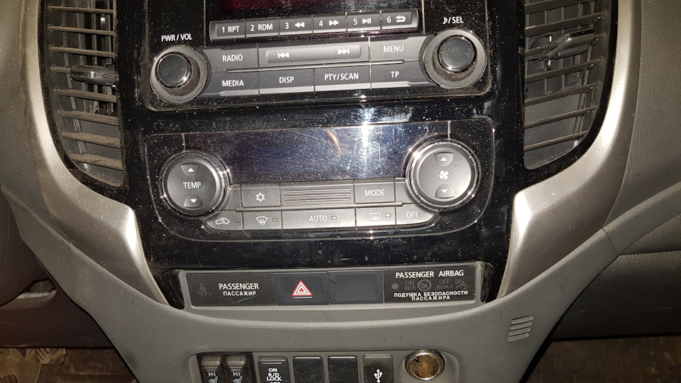

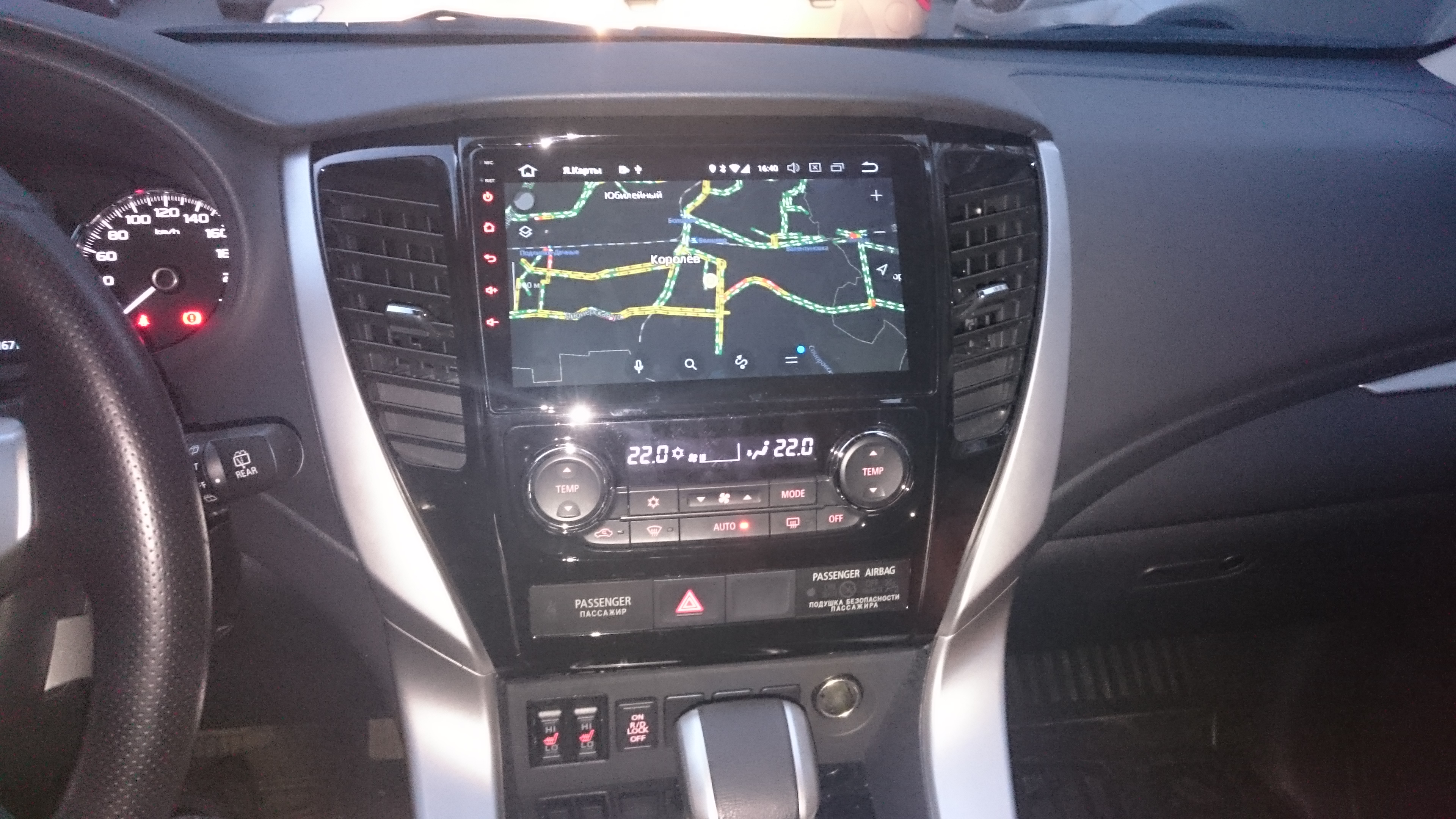

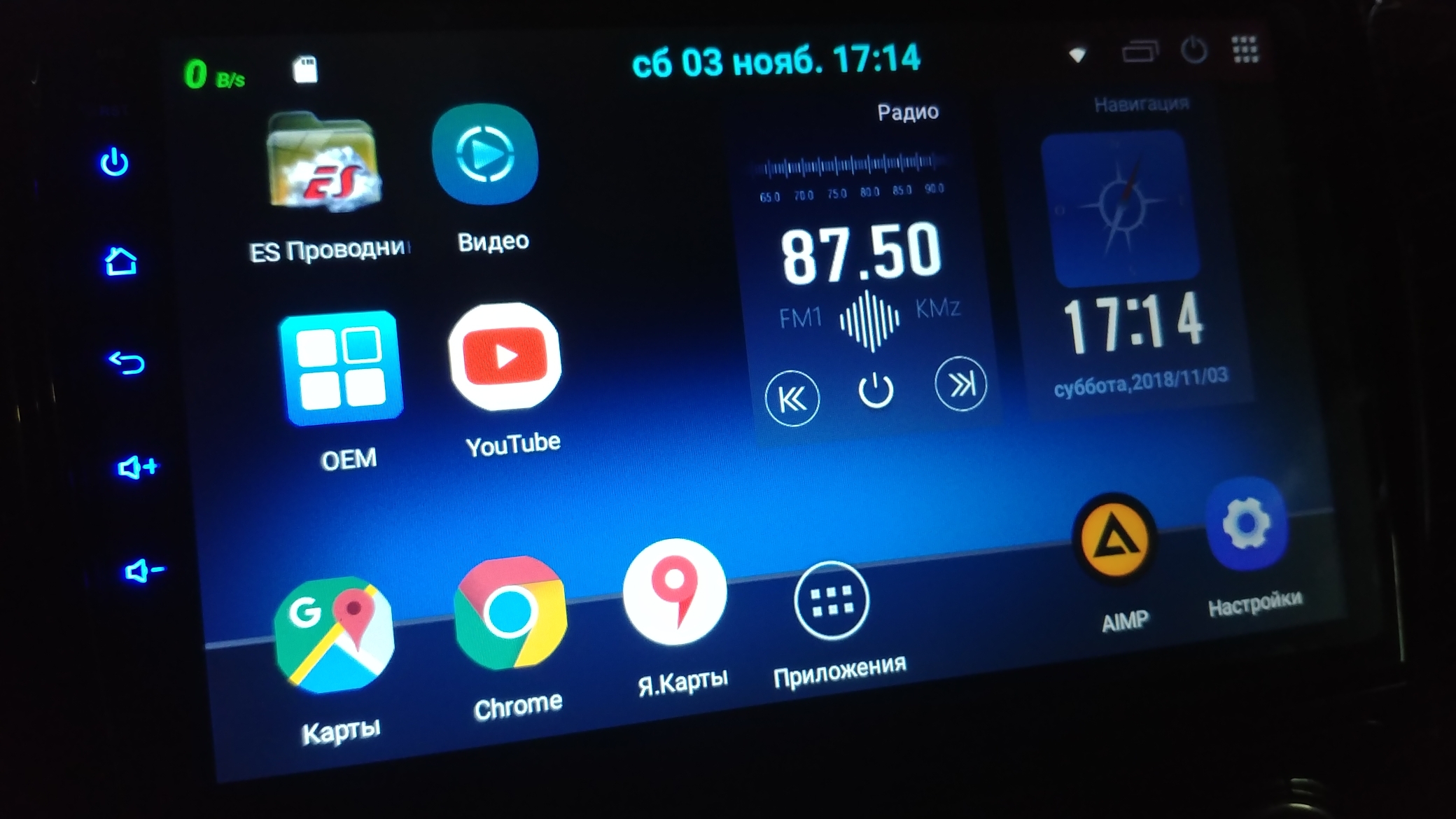

Мини-отчет.
У меня комплектация Intense, замена головы однозначно нужна. Магнитолу взял на чипе rockchip PX5. Продавцов в Китае много, есть несколько более-менее надежных. Я брал такое:
https://ru.aliexpress.com/item/Dasaita- ... 33ed01qiGU
На 4pda есть тема про эти магнитолы со всякими полезностями:
http://4pda.ru/forum/index.php?showtopic=883219

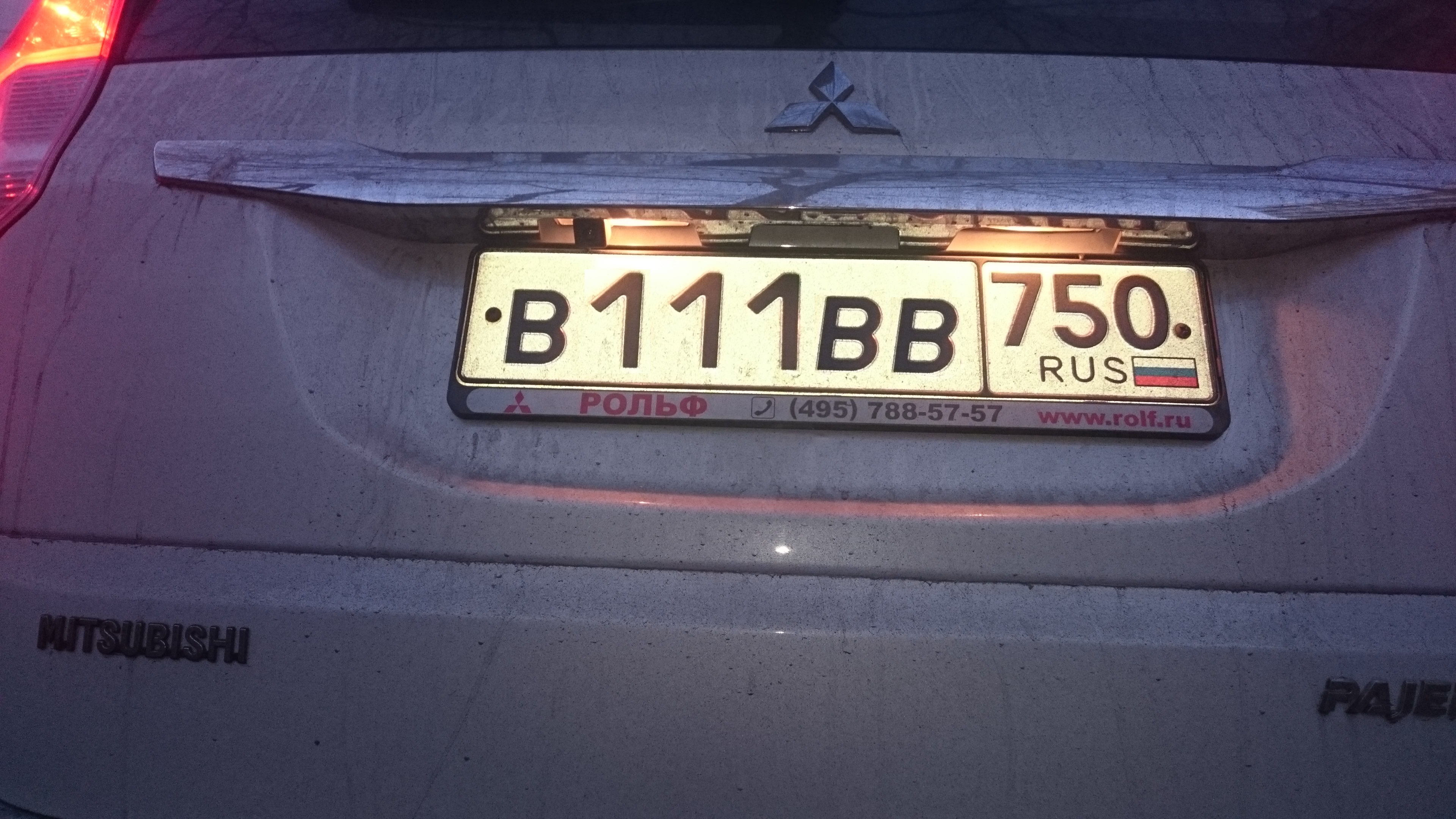

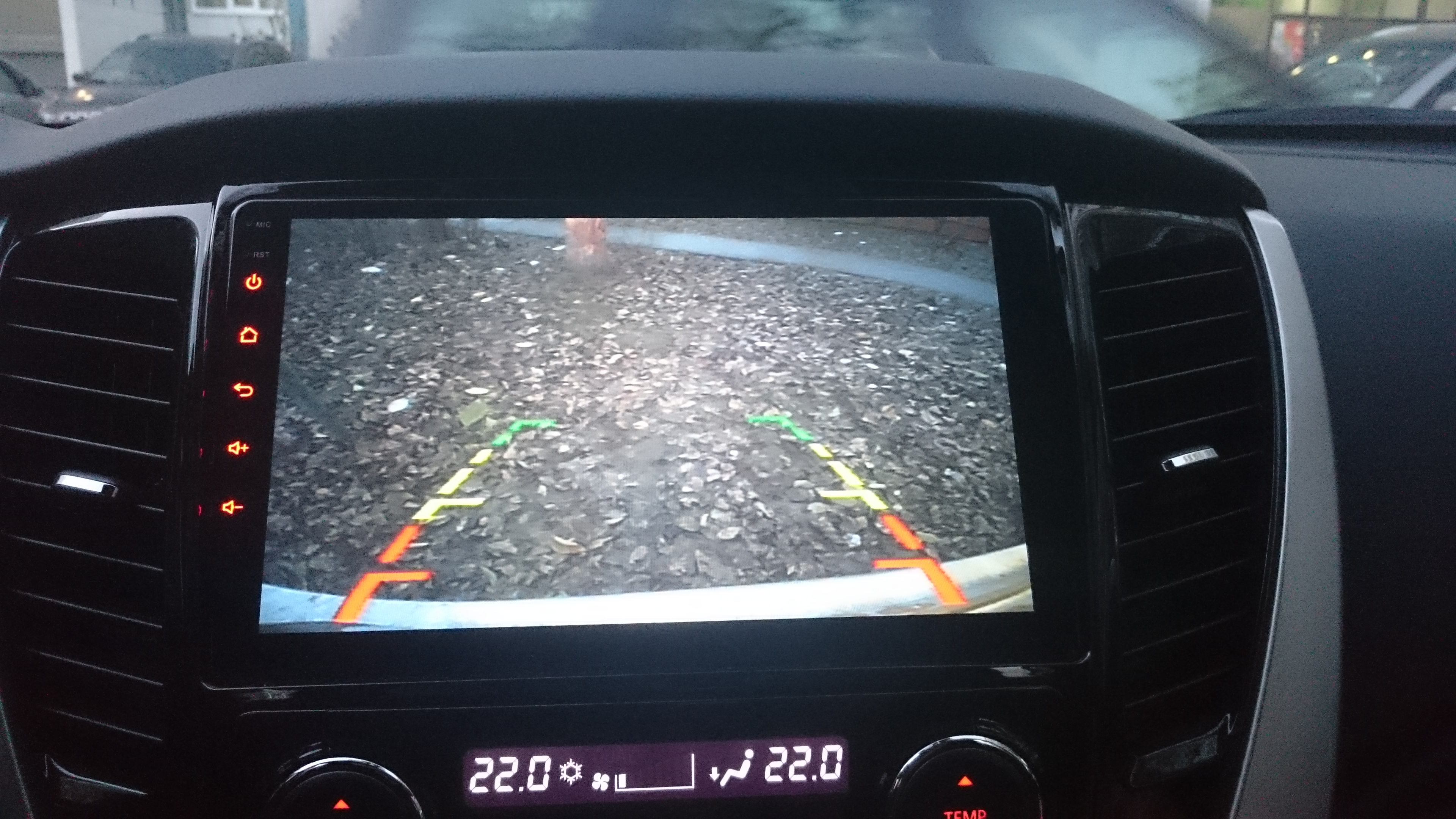

Кроме того, была куплена камера заднего хода с установкой вместо штатного фонаря подсветки (лампочка сохраняется). Камеру брал такую:
https://ru.aliexpress.com/item/HD-CCD-N ... 33ed4KF2e4
Для интернета взял USB-роутер huawei e8372, который подключен к магнитоле и раздает интернет по wi-fi, в том числе и самой магнитоле.
Магнитолу ставил сам - все разъемы подходят, ничего колхозить не надо. Единственная сложность - вытащить из панели магнитолу. Сидит на клипсах, но довольно плотно - нужен пластиковый съемник. Камеру заднего хода поставили в АТЦ Барс4х4 и протянули провод к голове.
В результате все работает, как и ожидалось - магнитола играет музыку, показывает карты и пробки, звонит, лазит в интернет и т.д. - в общем Андроид наше все. В машине есть wi-fi - любой пассажир может воспользоваться халявным интернетом.
Проблема с отсутствием парктроника/камеры в моей комплектации решена - камера выведена на магнитолу.

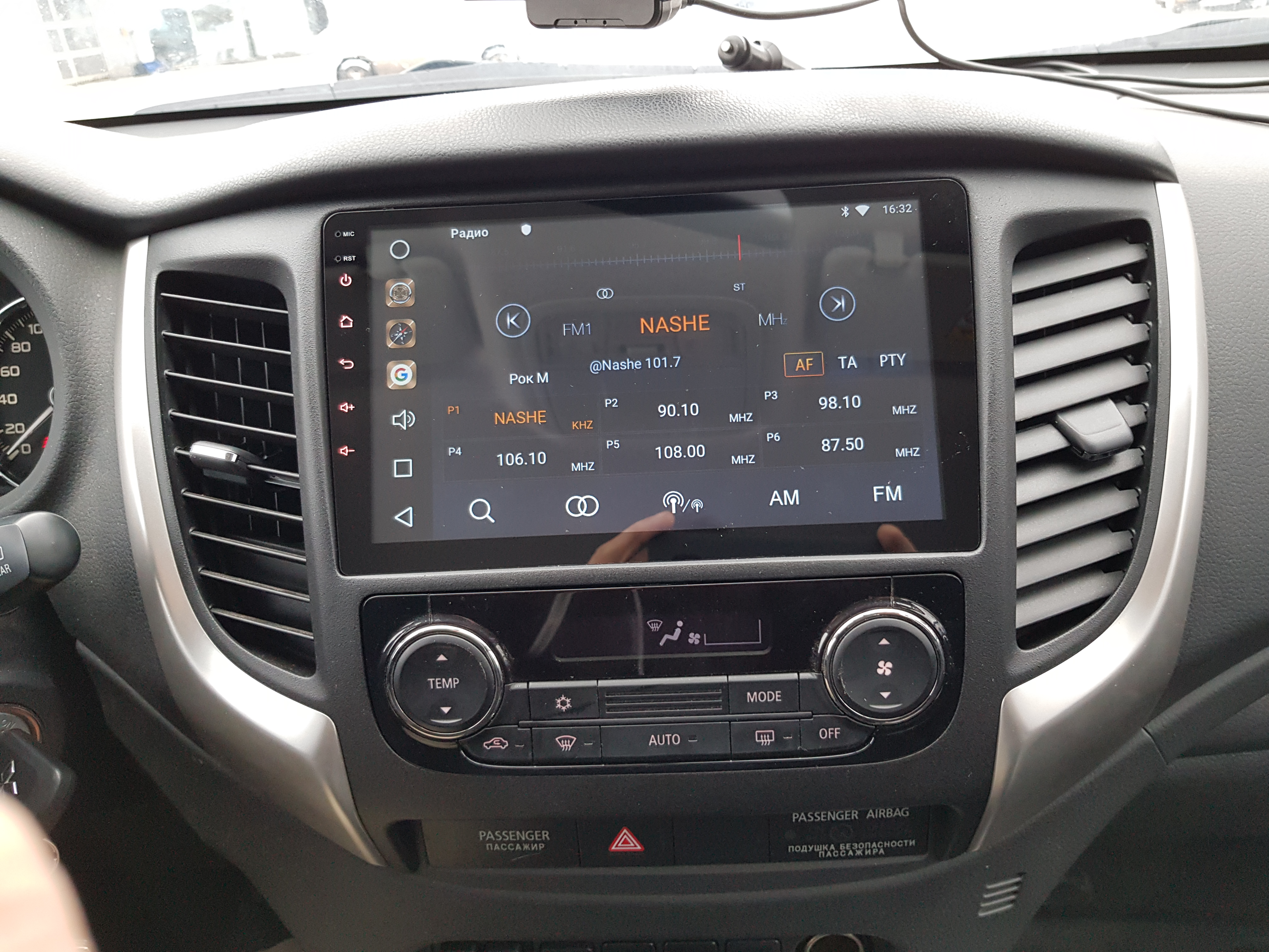

Проблему решил. Внедрили Дасаита 9" на машину с МТ. ИМХО получилось вполне симпатично и технологично, но дорого цуко. Однако у кого время есть и руки растут откуда надо, дерзайте, технология вся налицо https://www.drive2.ru/l/520943937389593247/. По этой ссылке речь конкретно о том, как внедрить ГУ с монитором 9" на комплектацию с МТ. Описывать функционал, ценник и место покупки самой магнитолы смысла не вижу, ИМХО это всё до меня уже давно описано.VAZ писал(а):Комрады, кто ставил Dasaita с экраном 9" на МПС 3 с механикой. Панель которая в прикладе не такая как на механике. Нижней перемычки на механике нет
Вот между кнопкой аварийной сигнализации, аэрбеками и панелькой, где тумблеры включения обогрева, включения блокировки и прикуриватель на купленной панели планка имеется, а на машине её нет и места под неё тоже нет Чё то колхозить надо, толи нижнюю часть отпиливать. Либо может в нашей штатной панели аккуратно распилить посадочное место под 9". Или может у китайцев на Али есть эти панели под нашу комплектацию?
