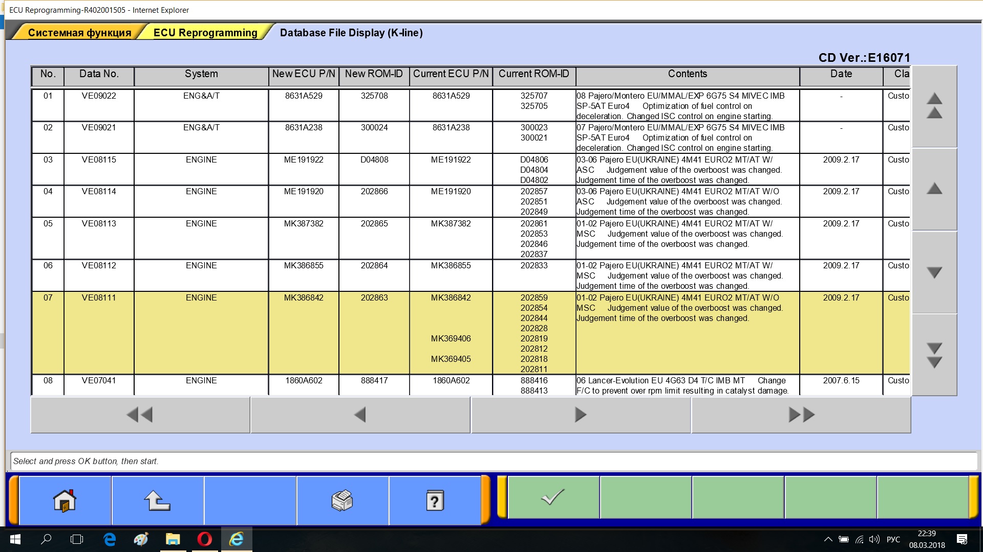

Спасибо. Я правильно понял, что это и есть Нужная мне прошивка? Для авто 2005 года именно эту версию выбирать?
Сообщения: 57407
Благодарил (а): 1026 раз
Поблагодарили: 4783 раза
Re: Ошибка 49. Как бороться с перенаддувом?
Выбираете свой ECU, смотрите какой у Вас сейчас залит ROM и если необходимо заливаете из приложенного файла.
Если ID-ROM в графе New, то у Вас уже перешито.

Vladever писал(а):Спасибо. Я правильно понял, что это и есть Нужная мне прошивка? Для авто 2005 года именно эту версию выбирать?
Вот, к примеру, по моей машине.
