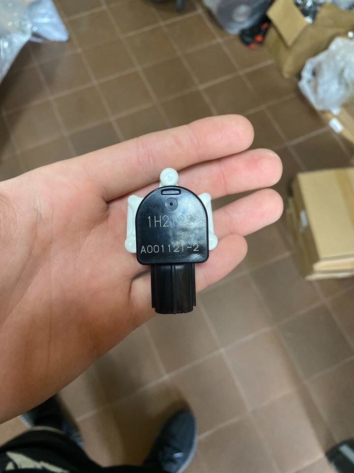

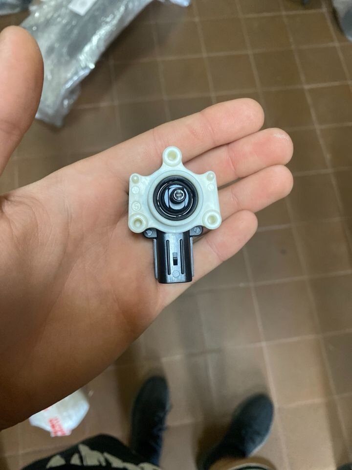

Всем доброго времени суток. Такой вопрос купил датчик для замены (внешне похож на оригинал, отличий с родным кроме маркировок не нашел)
вал у датчика крутится в обе стороны сколько хочешь, так и должно быть? или надо поймать какое то положение согласно мануала?

mall писал(а): 24 июн 2024, 10:24 или надо поймать какое то положение согласно мануала
в вопросе содержится ответ)
вот только если выставить датчик в "0" проблемы не представляется, то выставить авто намного сложнее...
а с другой стороны, там достаточное загрубление, т.ч. просто выкинуть шмурдяк из багажника и считать, что авто стоит "ровно"
mall писал(а): 24 июн 2024, 10:24 так и должно быть
да. если бы он не крутился, то наверняка бы сломался

belinex писал(а): 24 июн 2024, 19:50 да. если бы он не крутился, то наверняка бы сломался
ну старый залип на размер хода рычага со стойкой и далее не крутился.

mall писал(а): 25 июн 2024, 11:52 ну старый залип на размер хода рычага
естественно
mall писал(а): 25 июн 2024, 11:52 p.s. надо на али заказать разъемы (Sumitomo 6189-1129 и Sumitomo 6188-4920) и собрать прозвонку (MB991658)
или из подручных материалов. но собирать придется. тут уже хозяин - барин. задача выставить датчик в "0".
в идеале - нанести "риски", фиксировать я бы не стал. а то, что он в процессе переноски/перевозки/установки сместится - это практически 100%

датчик поменял, ожидаемо линзы встали вверх.
