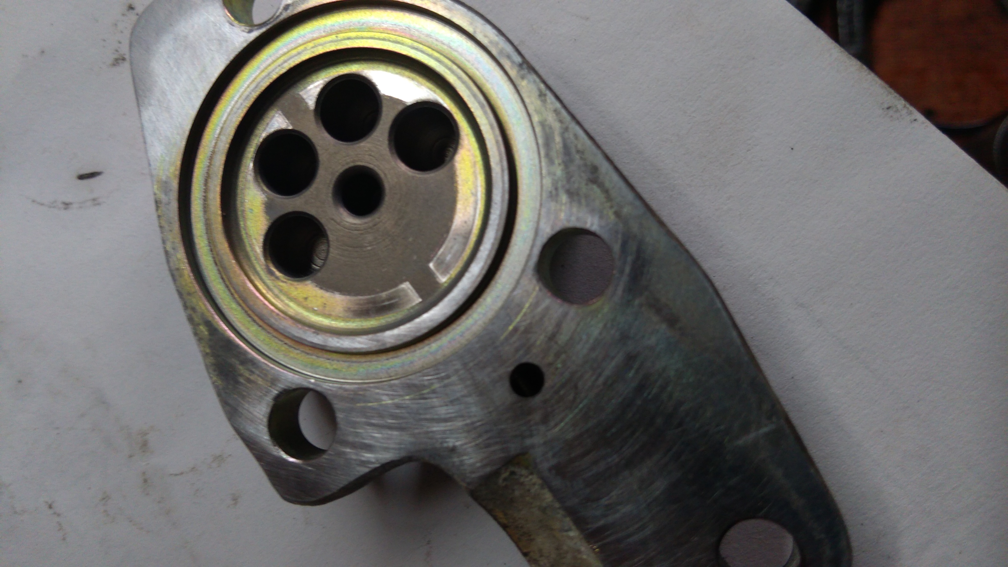

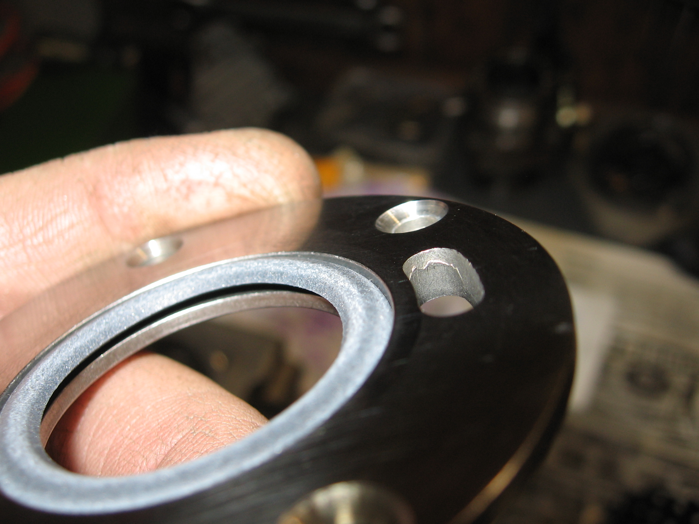

Каково состояние уплотнения, вставляемого в верхнюю крышку питающего насоса? Мне доводилось вынимать их изношенными почти до плоского состояния. Непонятно, как они вообще держали хоть какое-то давление. А между тем это уплотнение должно иметь чётко выраженный С-образный профиль и не иметь дефектов.
З.Ы. Визуально нижняя крышка в отличном состоянии. Судя по отсутствию дефектов на рабочей кромке шибера, задиров не будет и на внутренней поверхности статора.

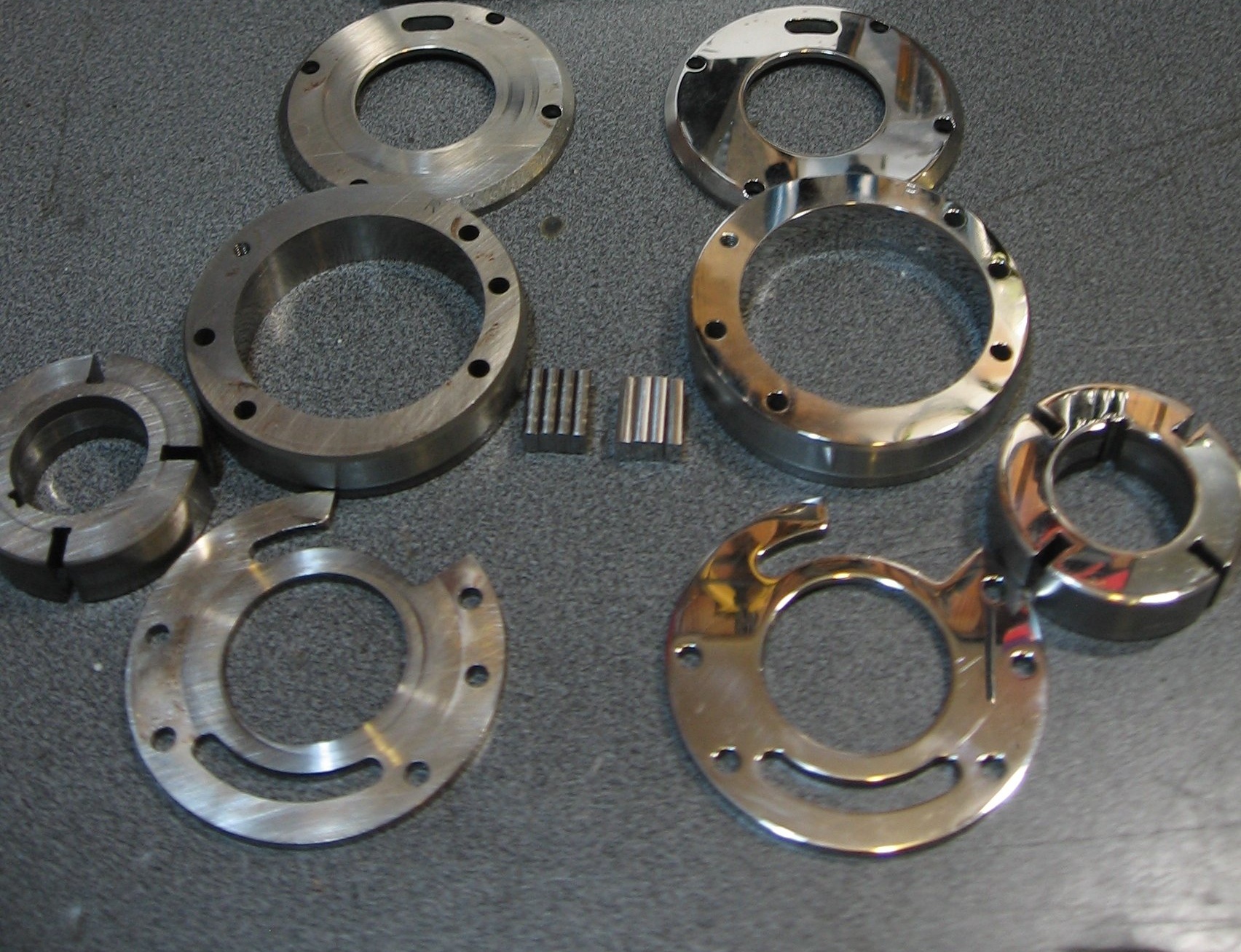

vladPIII писал(а): Задиров на насосе нигде нет. Вы их полируете до зеркала, а правильно это, он же соляркой смазывается, а при зеркале я не уверен что будет хорошая смазка сопряженных деталей, не зря же на цпг Хон наносится, да и как я видел на фото новый насос имеет шероховатую поверхность. Времени нет экспериментировать, машина нужна, решил не заморачиваться со шлифовкой, заказал новый ТННД, обе отражающие шайбы, сальник и ремкомплект, посмотрим что это даст. Да, за два года резинки даже не подсели, можно было бы и не менять, но поставлю все новое.
Зачем хонинговка там, где сопрягаемые детали постоянно погружены в смазывающую жидкость? На ЦПГ смазка периодическая, бороздки наносятся хоном для того, чтобы в них задерживалась смазка.
Чем ниже шероховатость поверхностей, тем ниже коэффициент трения. При массовом производстве их не полируют, т.к. это приведёт к значительному удорожанию. Вот и делают с минимально возможной шероховатостью.

Влад, имеется в виду - каково состояние вот этого уплотнения? (На фото - оно новое).

Злыдня писал(а):Влад, имеется в виду - каково состояние вот этого уплотнения? (На фото - оно новое).
Я понял, у меня состояние нового. У меня я на 99% уверен что западал один лепесток. Пробовал опорные вывести, без станка бесполезно, шкуркой края заваливаются. Забрал новые опорные и насос, у него сейчас номер по бошу F01G206012, я бы не сказал что заводская обработка плоскости плохая.

Во, нашёл ещё одну картинку, для наглядного сравнения поверхностей, малость походившей (лет эдак 15) и отполированной:
З.Ы. Нерабочие поверхности отполированы чисто "из любви к искусству". Понимаю, что это зряшная трата времени, но я очень люблю всякие блестящие железяки )))
vladPIII
Сообщения: 85
Зарегистрирован: 22 дек 2011, 13:53
Re: VRZ воздух в обратке и пульсация внутрикорпусного
Сообщение vladPIII »
Полированные конечно эстетичнее. Завтра планирую собирать насос. Осталось несколько вопросов которые хотелось бы для себя решить до сборки. Позиционер при прошлой регулировке на стенде был сдвинут до упора назад, я так понимаю что они не смогли полностью поймать какой то параметр. Да, все это время после ремонта и регулировки на холодную был сизый дымок и неприятный выхлоп до полного прогрева. На крышке поршня есть наклеп от него. Более нигде ничего критичного не замечено, так вот, чисто гипотетически с таким положением позиционер какой они параметр ловили и на что еще обратить внимание, что проверить?
