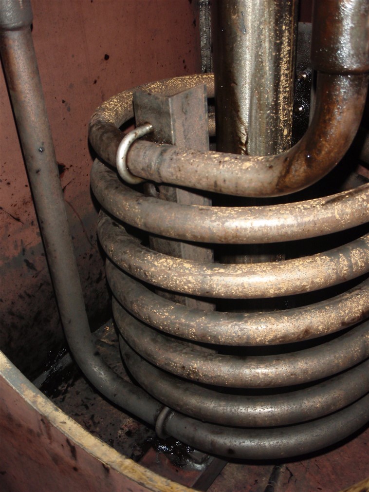

klinych писал(а):
Saur писал(а): прямоточник эффективнее и компактнее змеевика
С куяли он эффективней? Типа плитки под картером? ::-D:
за счет высокой скорости между трубками :*PARDON*:
у меня прямоточник 45 см длинной и держит погон с 2 киловатт
да и сделать его куда проще - трубу не нужно наматывать
Хаяо Миядзаки

Saur писал(а): за счет высокой скорости между трубками :*PARDON*:
Ну хз в теории я не силён, но всегда думал, чем больше площадь контакта, тем выше КПД нагревателя/ конденсатора. А тут, оказываеца, высокая скорость нужна. А мы, дураки, греем отработку змеевиками. Завтра срежу кхерам и вварю прямую трубу ::-D:
Saur писал(а): у меня прямоточник 45 см длинной и держит погон с 2 киловатт
"Ты заканчивай с этими экспериментами Талалаев" (ДМБ) ::-D:

klinych писал(а): Завтра срежу кхерам и вварю прямую трубу ::-D:
главное не забудь расстояние между трубами 2 мм :;-): и греть -не охлаждать :*ROFL*:
