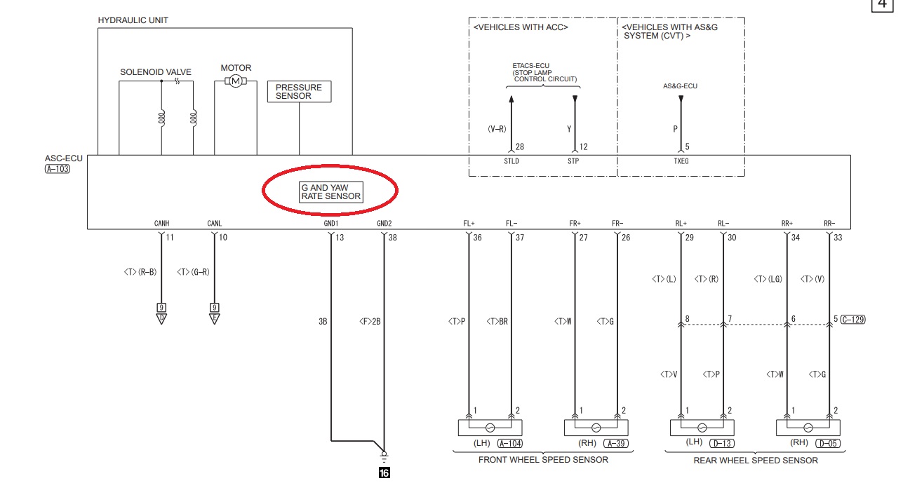

Саша, а если не сложно напишите - где стоит сей датчик на первом спорте? У моего жопа задрана пружинами, может быть из-за этого АКПП накат блокирует (все время мотором придерживает несильно)? В электросхемах на нашел его...SNOOPER писал(а):Для работы акпп.DenisR писал(а):прикольно, а для каких функций? подушки включать или еще для чего?SNOOPER писал(а): Он даже на первом спорте есть))))
Она же передачи держит на подъёмах и спусках, так же.
Только там тормоза не помогают.
Для подушек, датчик в блоке подушек, и на хвостах рамы, как и у нас.

Отдельно нет.Nbf писал(а):Вот это поворот (для меня). А как вышло, что если даже на 1 Спорте есть гироскоп, который завязан с АКПП, то его нет (или он не связан с АКПП) на Ауте MY14 в максимальной комплектации?SNOOPER писал(а): Он даже на первом спорте есть))))
Просто вот этого всего -
На 3-м Ауте нет...SNOOPER писал(а):Для работы акпп.
Его просто интегрировали.
Попробуй блок не прикрутить как положено, сразу оценишь)))

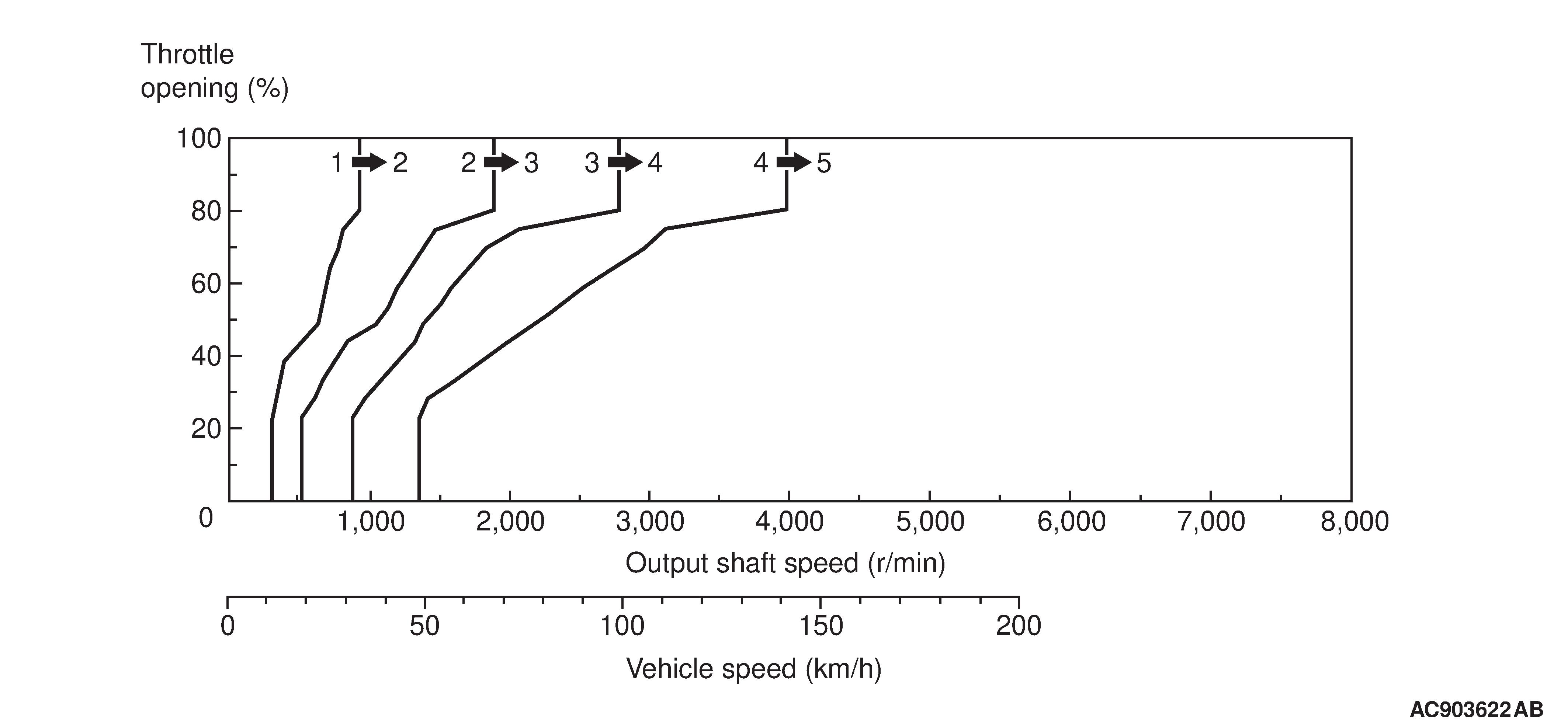

- Napic
- Сообщения: 5982
- Двигатель:: дизель 4d56
- Откуда: Сибирь
- Благодарил (а): 423 раза
- Поблагодарили: 1021 раз
Re: Новое программное для пятиступенчатой АКПП 4D56 D-ID

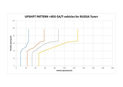

В наших АКПП программа написана таким образом, что отслеживается динамика изменения скорости выходного вала АКПП и на основании этого делаются уточнения существующих алгоритмов.

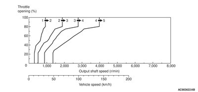

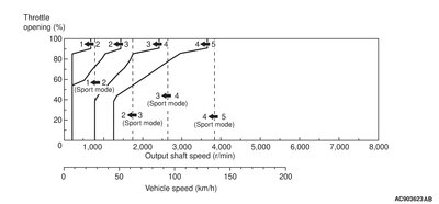

Господа, а можно поглядеть полки переключения(схему)?
Есть такая?
В тюне есесено.
Есть такая?
В тюне есесено.

Интересный вопрос.
Там вроде как с четверки взят алгоритм.

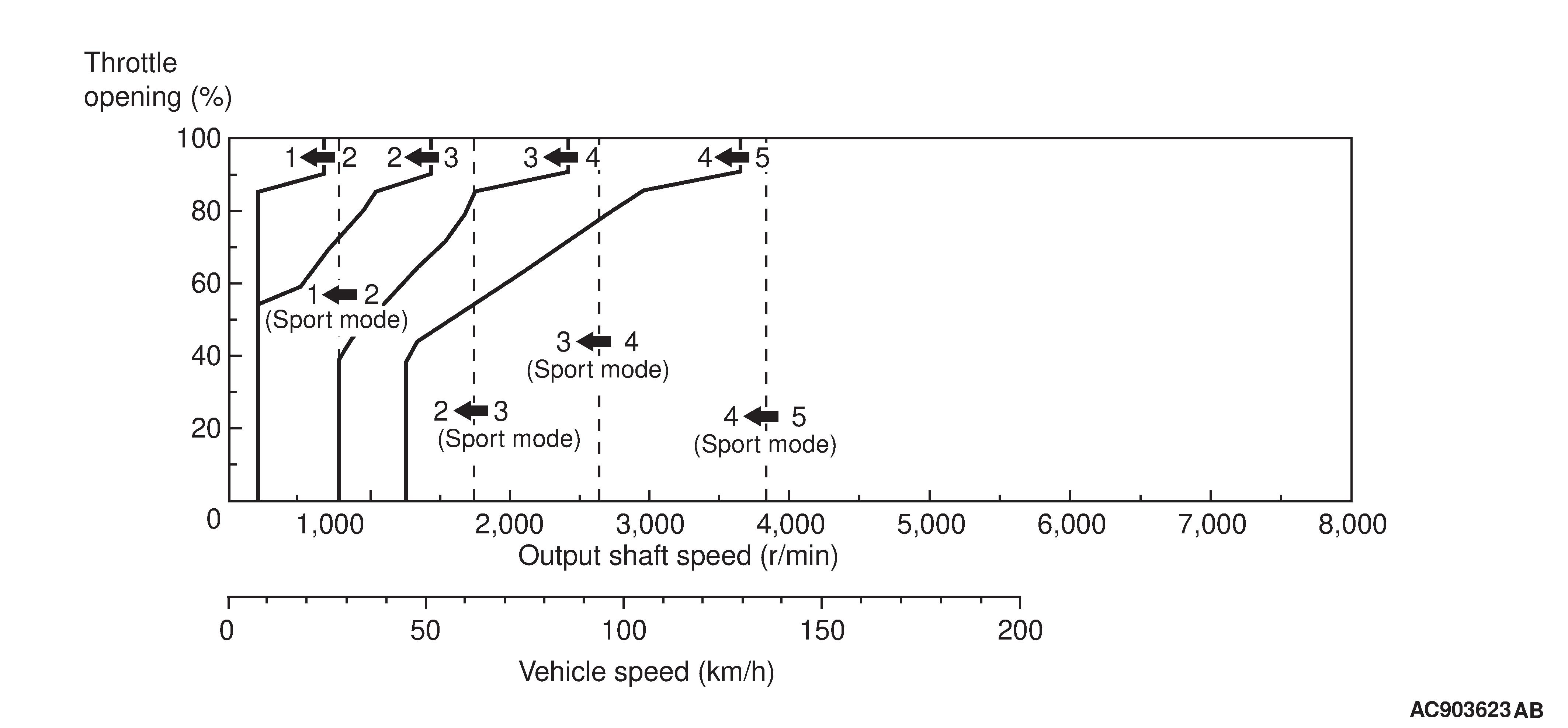

- Napic
- Сообщения: 5982
- Откуда: Сибирь

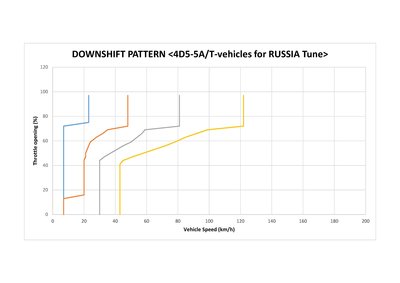

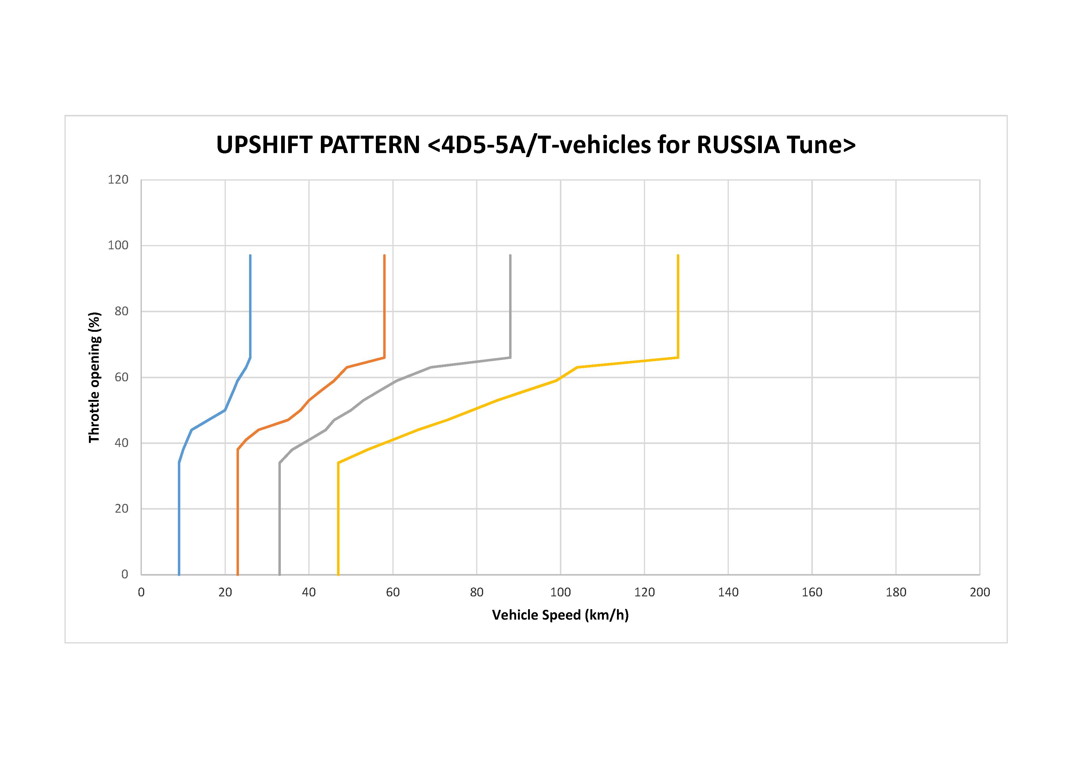

Совершенно верно. Кое-что было взято именно оттуда.SNOOPER писал(а):Интересный вопрос.
Стоковые паттерны нашей пятиступки Паттерны нового программного обеспечения Как можно заметить из этих графиков, что появилась полноценная вторая передача.
А сами графики стали чуть красивее.
- sn1
- Сообщения: 7637
- Двигатель:: 4D56+
- Благодарил (а): 309 раз
- Поблагодарили: 673 раза
Первый пул графиков по Y обороты, второй пул по Y скорость. Запутал
- Napic
- Сообщения: 5982
- Откуда: Сибирь
Там не просто обороты, а обороты OSS (output shaft sensor) или по простому - обороты выходного вала АКПП.sn1 писал(а):Первый пул графиков по Y обороты, второй пул по Y скорость. Запутал
Я их для удобства восприятия перевел в скорость автомобиля.
