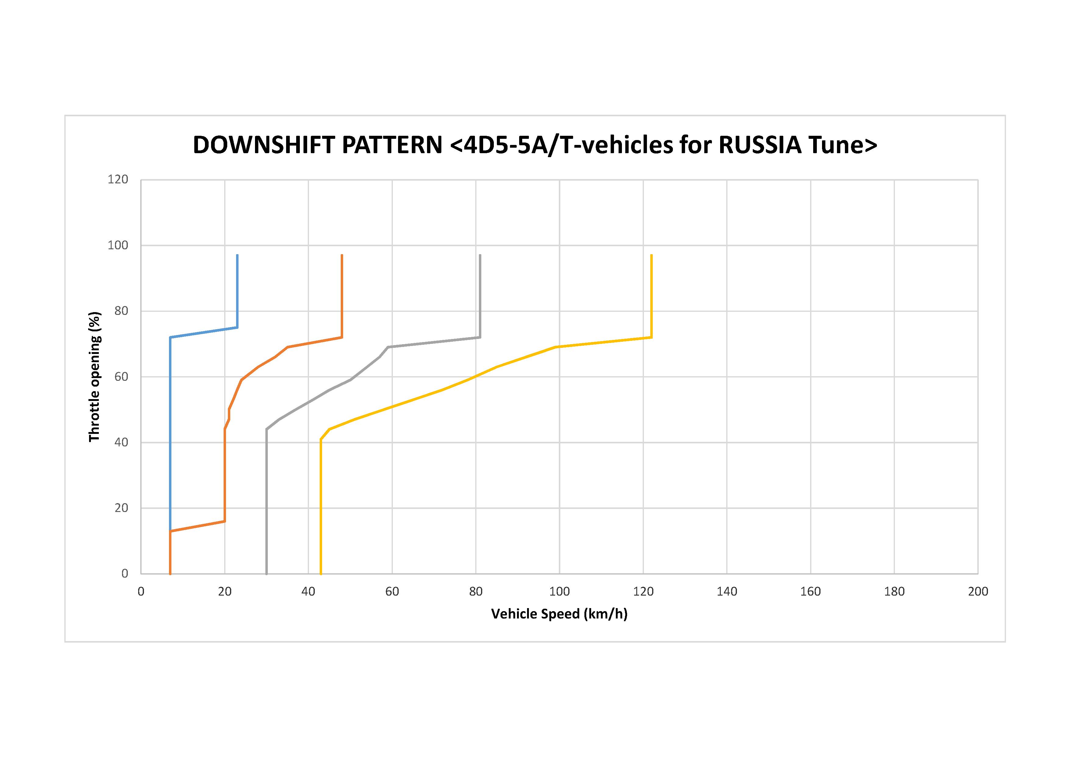

Стоковые паттерны нашей пятиступки
Паттерны нового программного обеспечения
Как можно заметить из этих графиков, что появилась полноценная вторая передача.
А сами графики стали чуть красивее. :)

sn1
Первый пул графиков по Y обороты, второй пул по Y скорость. Запутал :)
Re: Новое программное для пятиступенчатой АКПП 4D56 D-ID
Добавлено: 03 дек 2018, 04:14
Napic
sn1 писал(а):Первый пул графиков по Y обороты, второй пул по Y скорость. Запутал :)
Там не просто обороты, а обороты OSS (output shaft sensor) или по простому - обороты выходного вала АКПП.
Я их для удобства восприятия перевел в скорость автомобиля.
