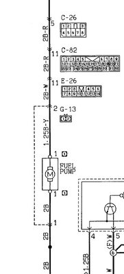

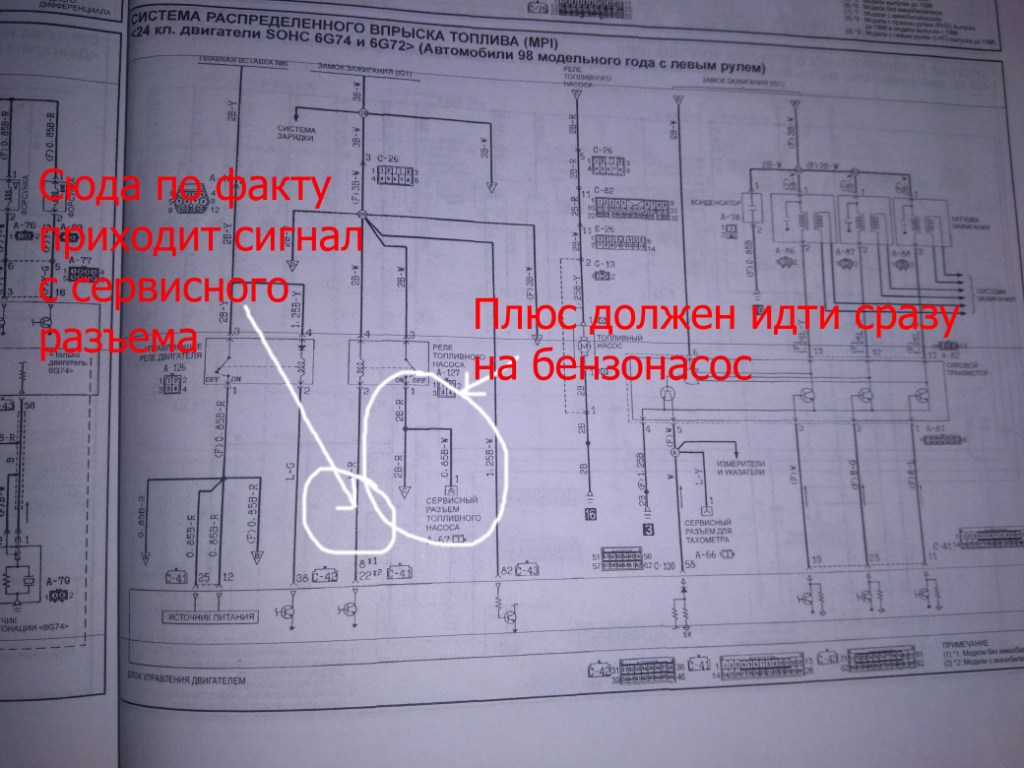

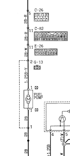

Не, у меня вся загвоздка оказывается в том что есть ошибка в схемах которые в букваре идут.
В букваре нарисовано что провод с сервисного разъема идет напрямую на бензонасос минуя реле. Я таким образом и пришел к тому что где то есть обрыв. Потому что подавая + на сервисный разъем ничего не приходило на бензонасос. Но побегав сегодня с чудо-приборчиком я понял что подозрения мои были верны и что сигнал от сервисного разъема идет на реле и что самое смешное он кажется управляется минусом а не плюсом (хотя в мануале написано что надо подать на сервисный разъем плюс). Потому что он связан с проводом который идет на ЭБУ. А на схеме видно что с ЭБУ управление идет минусом.
Теперь у меня проблема как достать реле бензонасоса... насколько далеко вытягиваются провода от релюшек?

Это я на схеме нарисовал в чем там неувязка.

Туман... Сервисный разъем напрямую к бензонасосу, и по схеме это видно. Но и разумеется, к контакту реле. Чудо-приборчик, похоже, того...

В схеме всё верно указано. Сечение провода на насос 2 квадрата, выдержит все на раз.
Ну а Ваши поиски с чудо приборчиком, походу приведут к ремонту или замене блока управления....

Вот я и не спешу. У меня в голове как раз и не укладывается, почему провод на бензонасос идет сечением 2мм, а провод сервисного разъема 0.75мм, хотя по схеме они пересекаются. Получается если я подом на сервисный разъем плюс, то провод который идет до сервисного разъема просто отгорит.
Приборчик это просто генератор ВЧ импульсов и приемник. Када генератор цепляешь за провод то провод на всей своей длине начинает фонить и приемник это улавливает. Очень удобно обрыв искать.
И вот тут у меня приборчик показал что если подать сигнал на провод идущий от бензонасоса, то он приходит к реле. Получается обрыва нету. Подав сигнал на сервисный разъем сигнал доходит только до реле и до ЭБУ. А вот с проводом бензонасоса он не пересекается. Получается сервисный разъем пересекается с проводом ЭБУ. А ЭБУ это управляющий провод реле.
ЭБУ я уже снимал. Нашел только причину почему не работал РХХ. Заменил резистор и все. Более в ЭБУ ничего странного не было. Правда все параметры я не мог замерить, т.к схемы от ЭБУ у меня нету.

Может в этом и есть вся фишка? Если разъем черный и провода черно-белые то они идут минуя релюшку и сечение провода там 2мм. А у меня разъем синий и провода бело-зеленые и сечение 0.75мм. и вот я думаю что мой сервисный разъем все же управляет релюшкой а не идет на прямую на бензонасос.

Re: Работа регулятора холостого хода (6G74 SOHC)
Насос включается при работе стартера. не идет в реле провод бело-зеленый, ну на схему глянь :*WALL*: в схемах, страница 2-4 ( A-66 1L) Engine speed detection connector. это тахометр и к релюхе насоса не как не приходит. Тебе нужен А-67 1В это сервисный насоса
