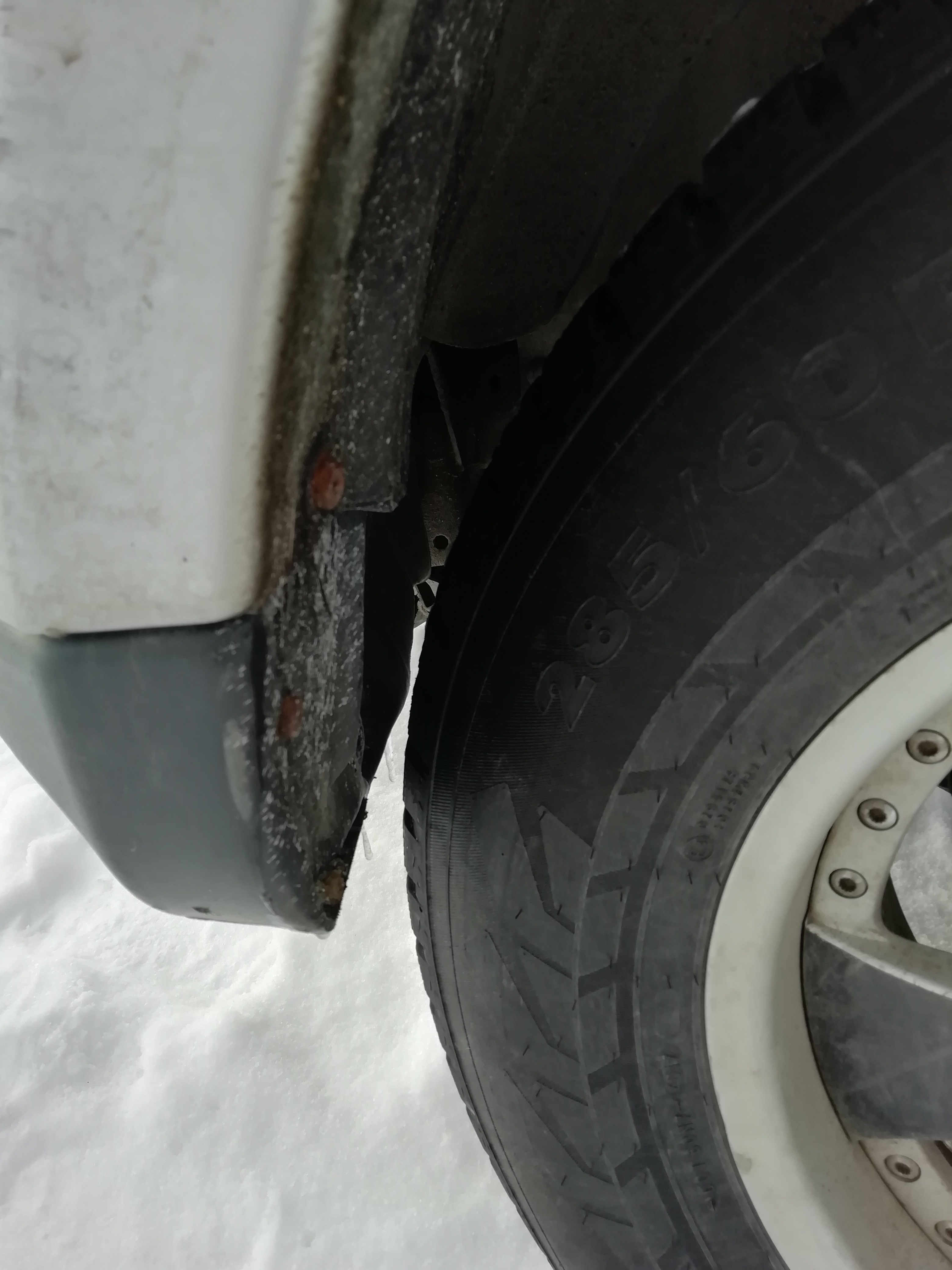

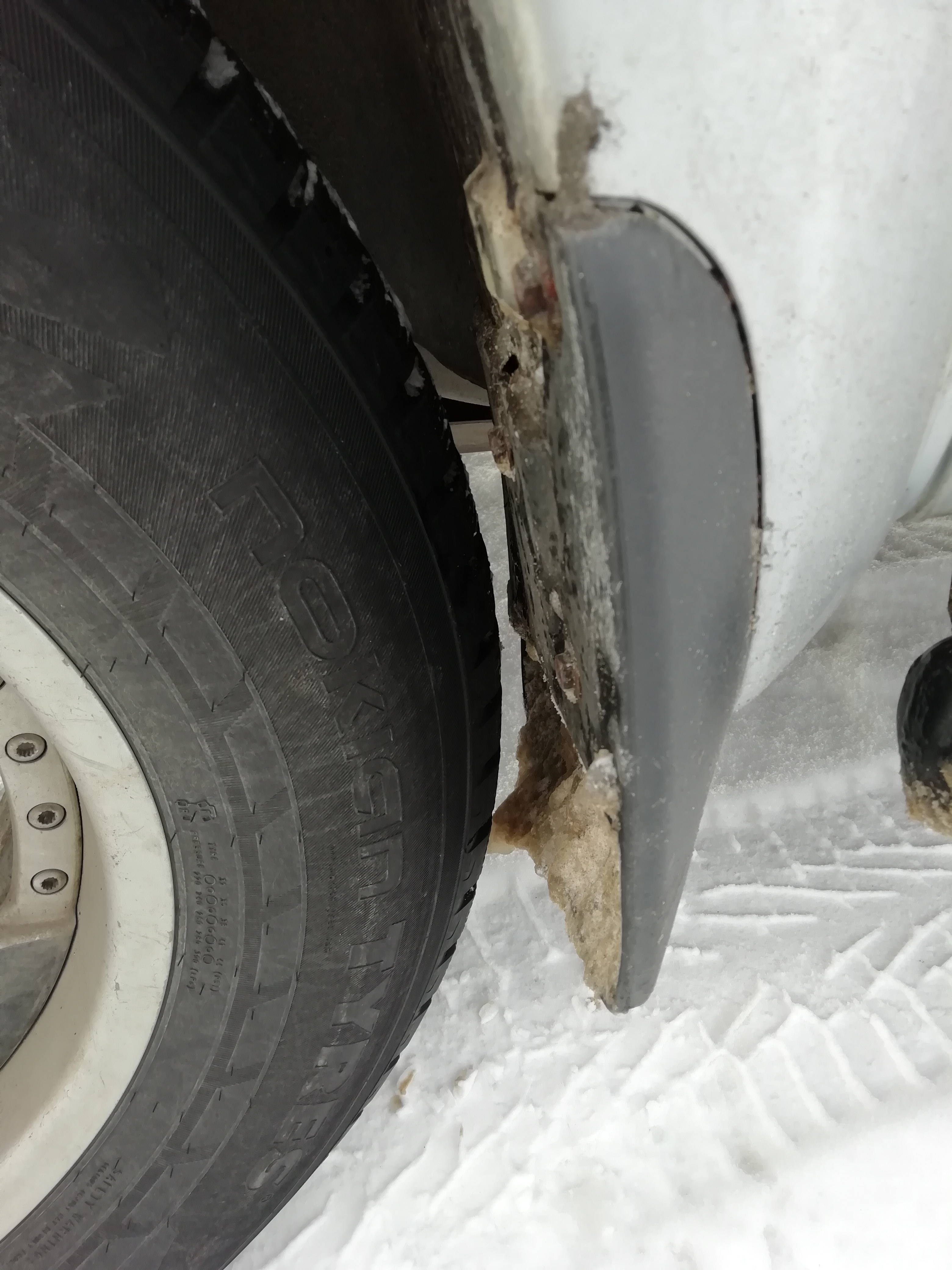

Рус89 писал(а): 13 фев 2019, 12:57 Про аморты я так понял не кто не вкурсе . Может тогда тоже риф . Вот про калёса не понял мне нужны широкие гдето 10или 8 ширина. А вылит +или- под зз калёса?
Про аморты не подскажу( сам в раздумье. Диски, опять же, к примеру мои 8j ет +5 размер 31.5". Обратите внимание как всё в притык. Фото. Если диски с минусом, то ещё двинется к бампер и брызговику. Имхо +25,тк 38 будет тереть стаб.

Размер резины полностью пиши. А то может у тебя ширина 305, вот и затирает :)

Ну, так-то на первой странице писал, могу и повторить :;-): 285/60/18 диски 8j ,et+5,. А летние родные 7.5j et 38, а резина 285/70/17, они трут стаб

Так что +25 надо ?

Рус89 писал(а): 13 фев 2019, 14:37 Так что +25 надо ?
:*DONT_KNOW*: Я на штатных ездил, потом пересел сразу лето и зиму на 8" ЕТ0 На той же резине. Пильнул отбортовку крыла, снял брызговики, птмчт они теперь них. не прикрывают, надо другие сделать.
